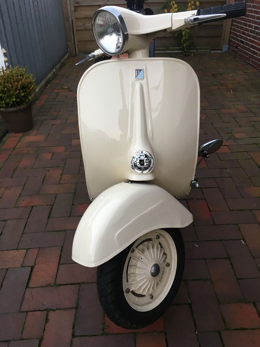

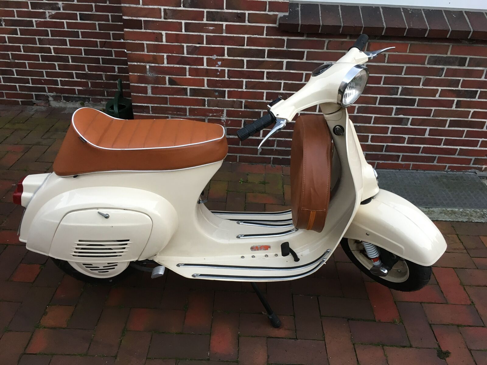

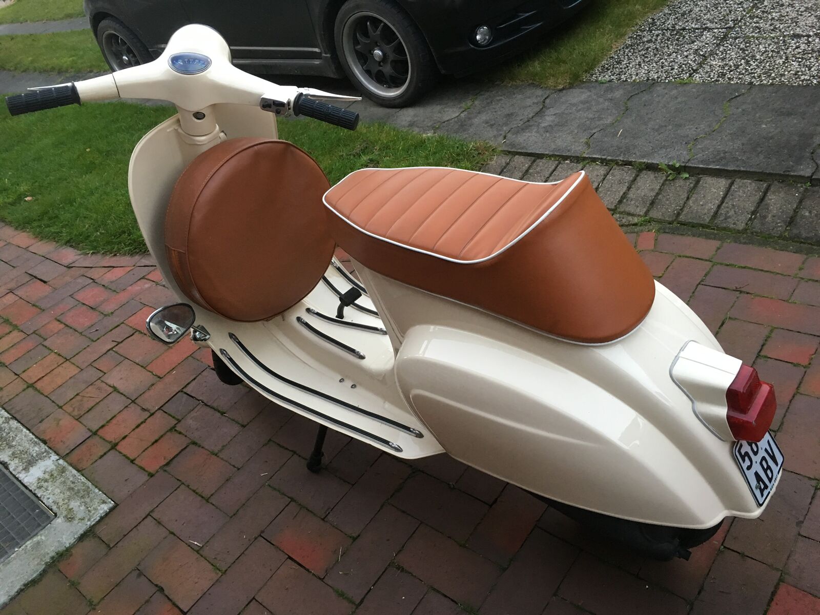

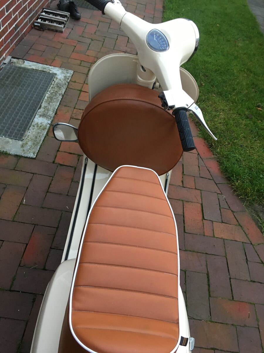

    So nu ist die Kleine bei mir, ne richtig schöne Poserkarre, am WE geht's ihr an die Wäsche, vorher ist noch ne SR50 dran...
