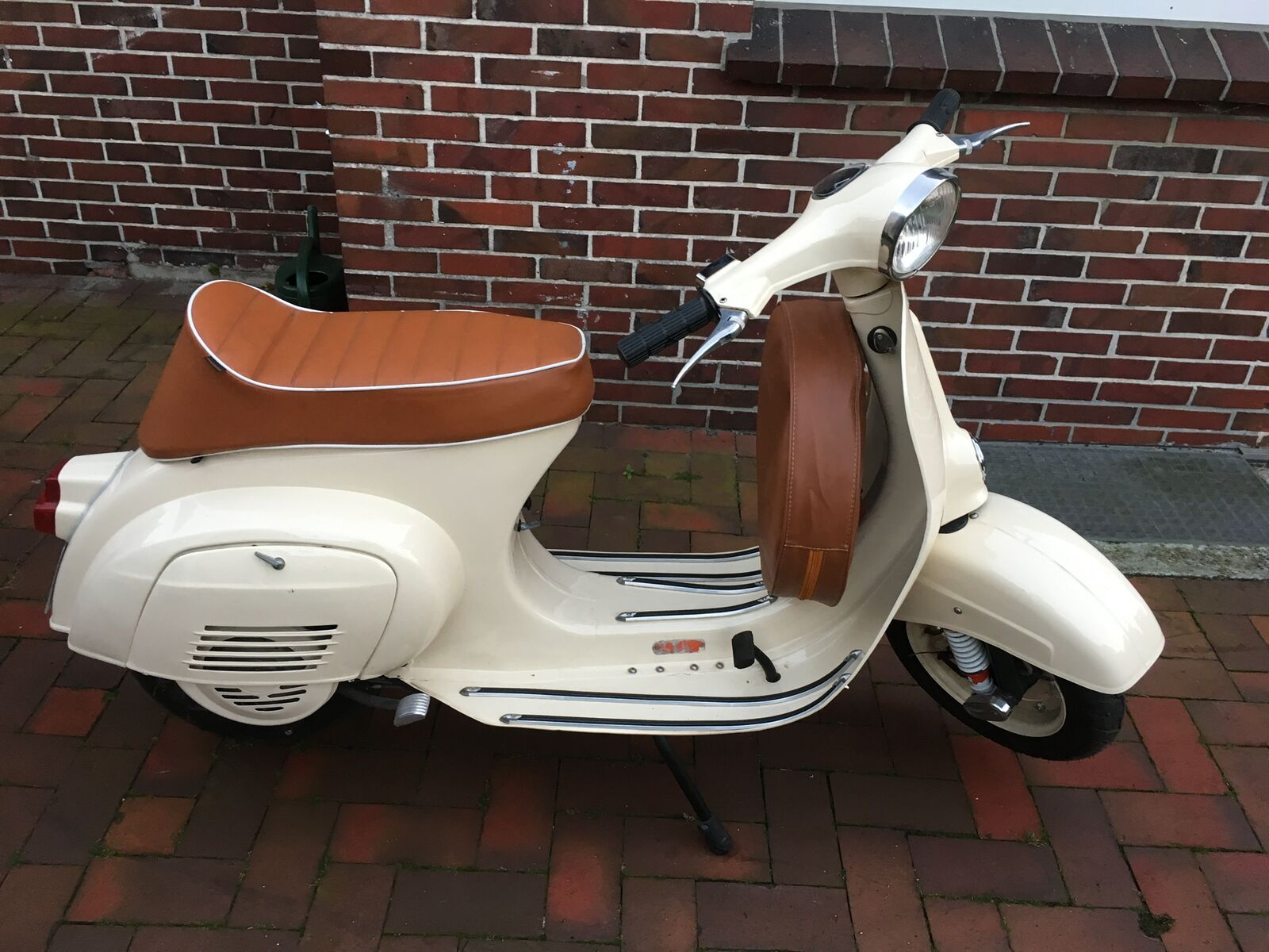

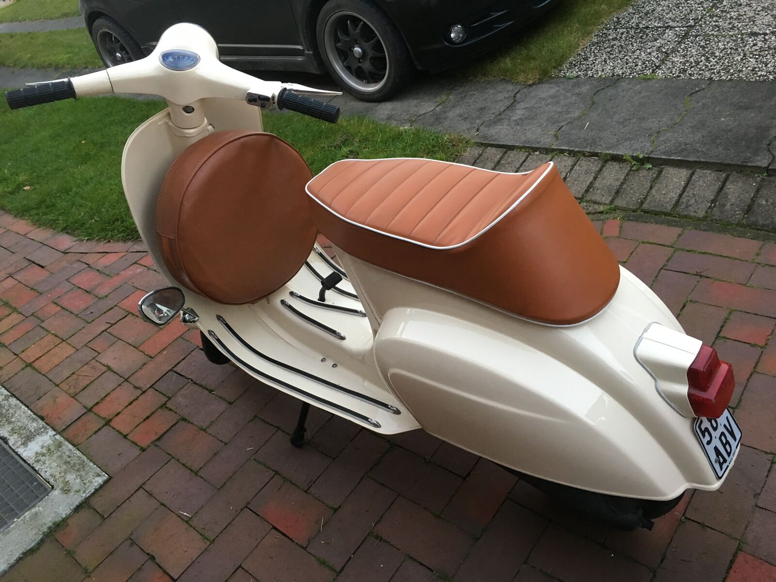

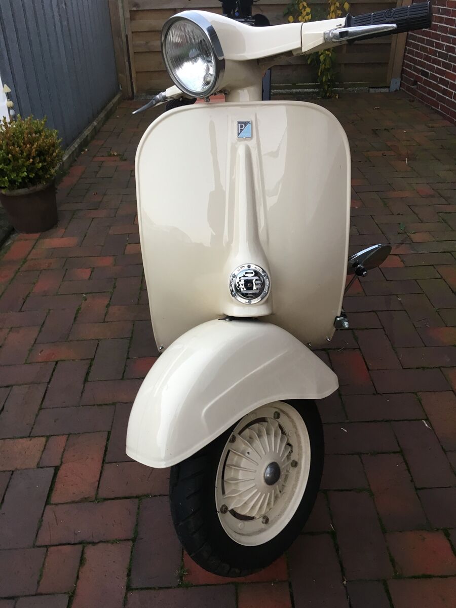

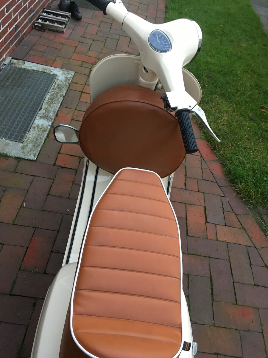

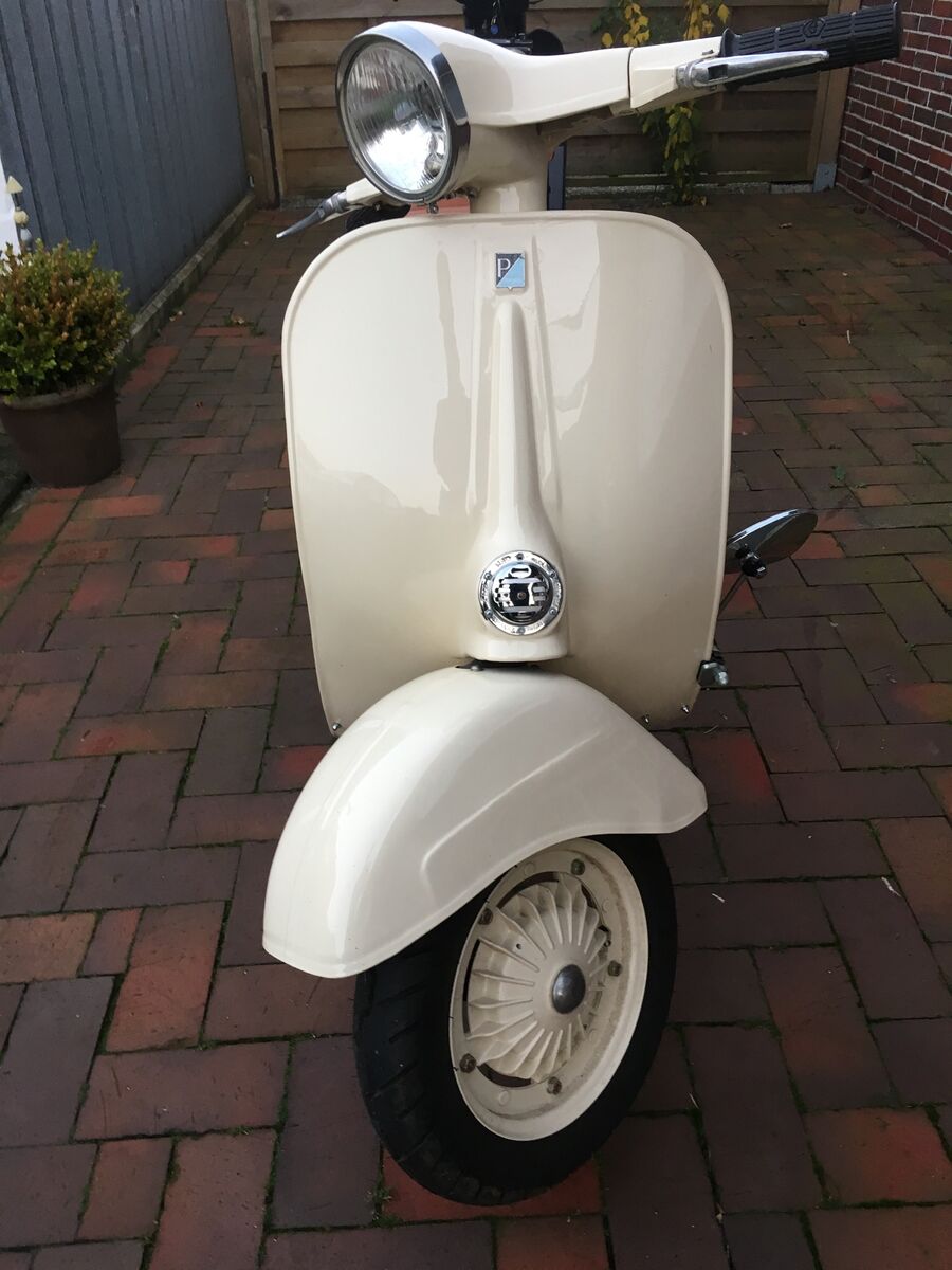

    So nu ist die Kleine bei mir, ne richtig schöne Poserkarre, am WE geht's ihr an die Wäsche, vorher ist noch ne SR50 dran...

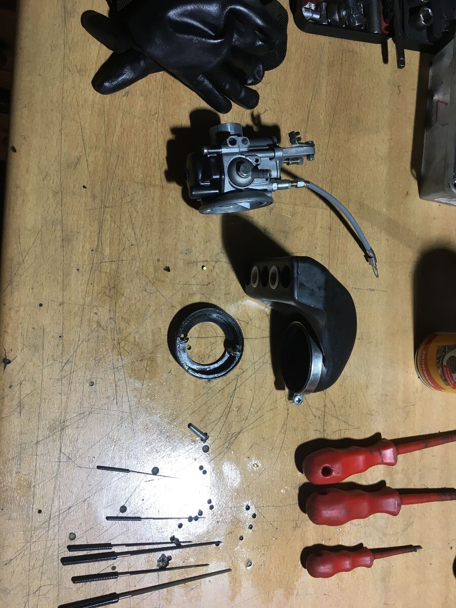

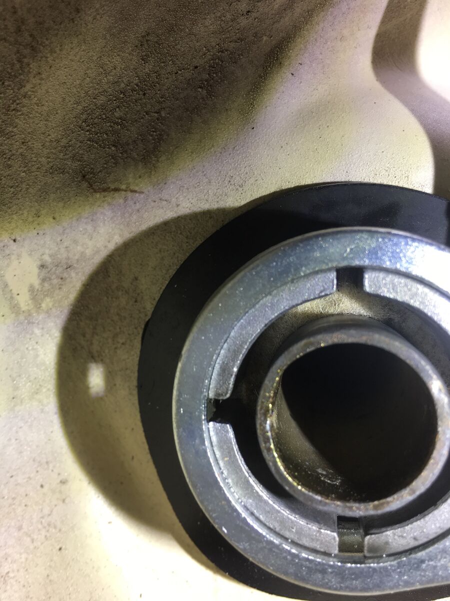

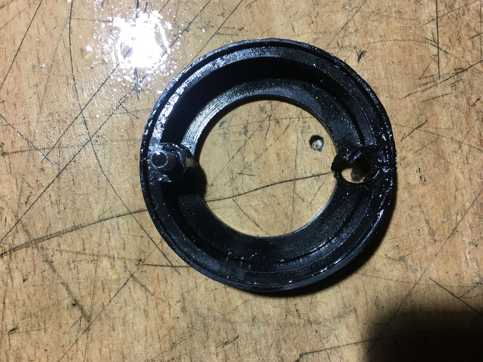

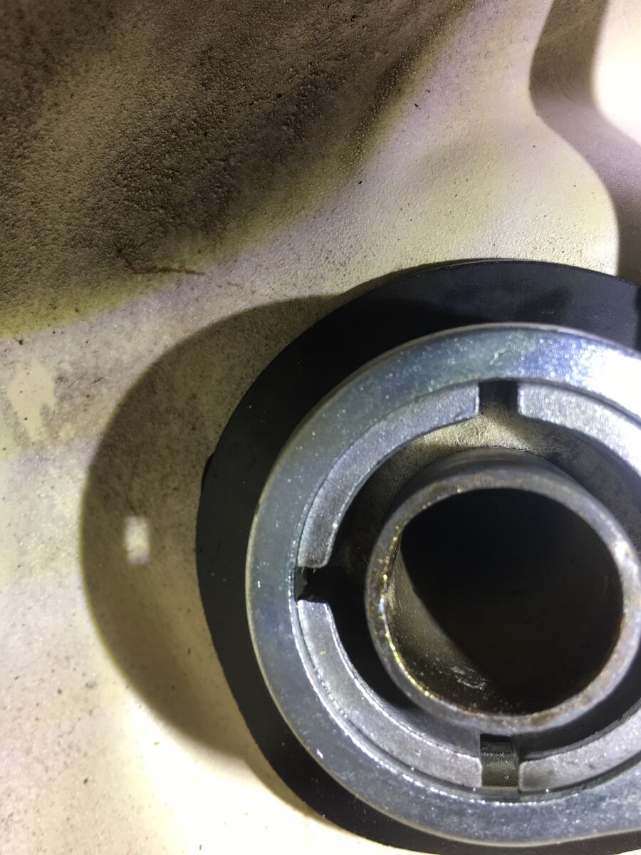

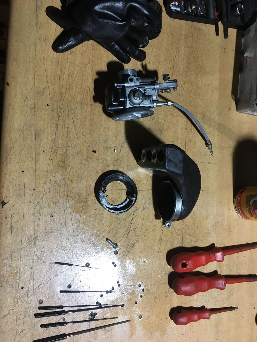

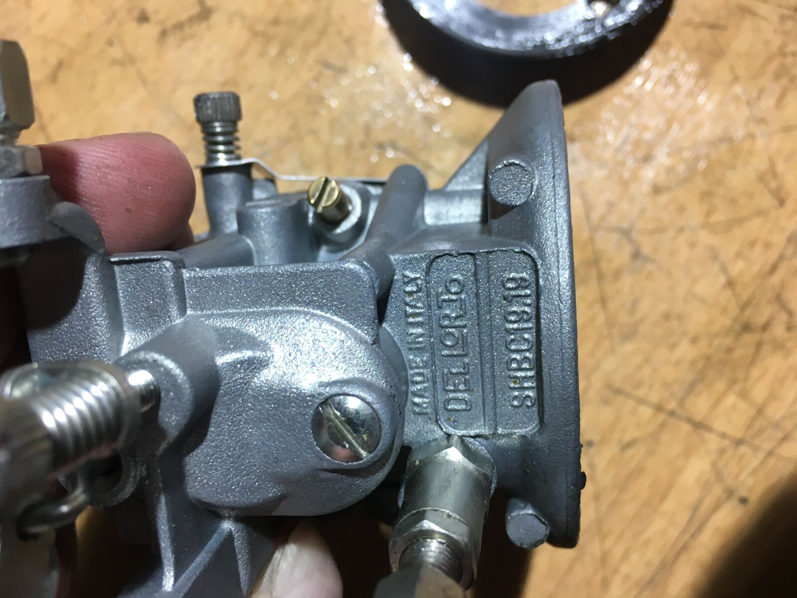

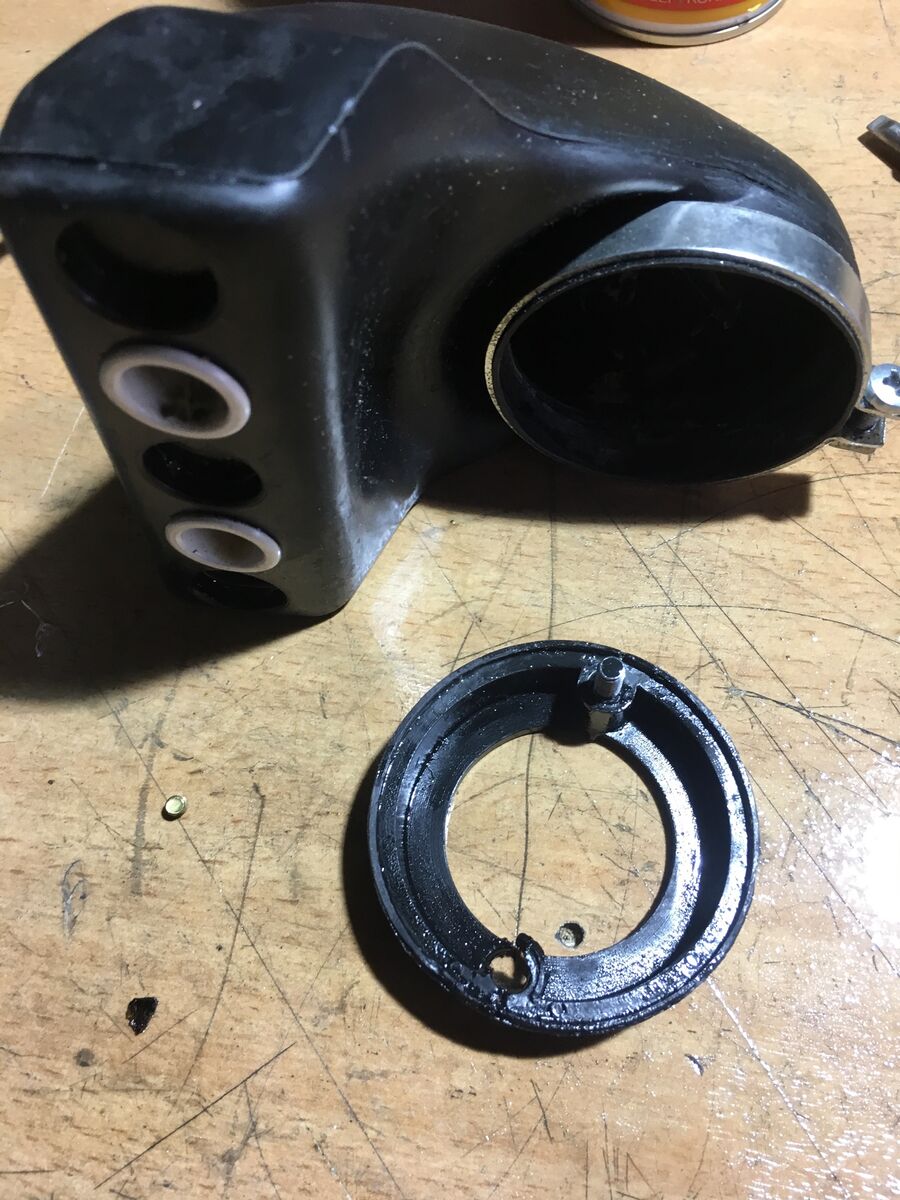

    So, nun gings der "Kleinen" an die Wäsche, ist wieder alles zusammen und Kicker geht wieder! Allerdings macht der Vergaser Probleme, läuft, aber bei Gas zurück hängt sie noch 2-3 Sekunden auf Drehzahl! Fllzring ist drin und bei Standgas läuft sie sauber, hab den Luftfilter, oder was immer dieses Scheiß Kunststoffteil für einen Zweck erfüllt ( ist nicht Mal Kraftstoff resistent ) abgenommen und dabei viel es auseinander, gibt's da was Solideres? Anbei Fotos und warte auf eure Empfehlungen, Grüße Michi
