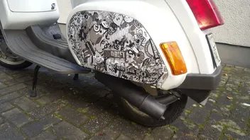

    Alles Super Der Sound Ist Super aber meine Eltern Finden den Orignal Besser weil es leiser war. Heute werde ich den Roller schön Polieren Wachsen Dann glänzt der Roller Wieder

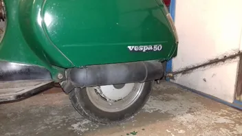

    Der sitzt aber sehr tief. Eigentlich gehört der Topf parallel zur Unterseite der Backe ...

    Ist doch bei KH bekannt, das die Krümmer Kacke sitzen.

    • October 30, 2017 at 10:18
    • #31
    Aber doch nicht so krumm. Bei mir sitzt der (auf einem 125er Motor) auch so waagrecht, wie auf dem oberen Bild. Da stimmt soch irgendwas nicht.
  • Danielepio
    • October 30, 2017 at 18:45
    • #32
    Bei mir ginge es nur so Habe nur denn Krümmer benutzt was würde geliefert der Originale würde entfernt

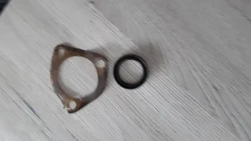

    Heute war ich bei Fachwerkstatt um den Öl Verlust Zu beheben hat erfolgreich behoben Auspuff hat er auch Ausseinder genommen.

    Was hat er denn für ein Problem festgestellt und behoben!?
  • Danielepio
    • October 30, 2017 at 19:53
    • #35
    Er hat die Dichtung gewechselt und die seilzug von Gänge eingestellt Getriebeöl gewechselt Paar Kleinigkeiten gemacht

    Er hat mir die Vespa direkt Repariert Haben bisschen geholfen er hat uns gezeigt wie es Geht

    Ich finde wenn der Auspuff tiefer sitzt auch schöner Als Gerade
