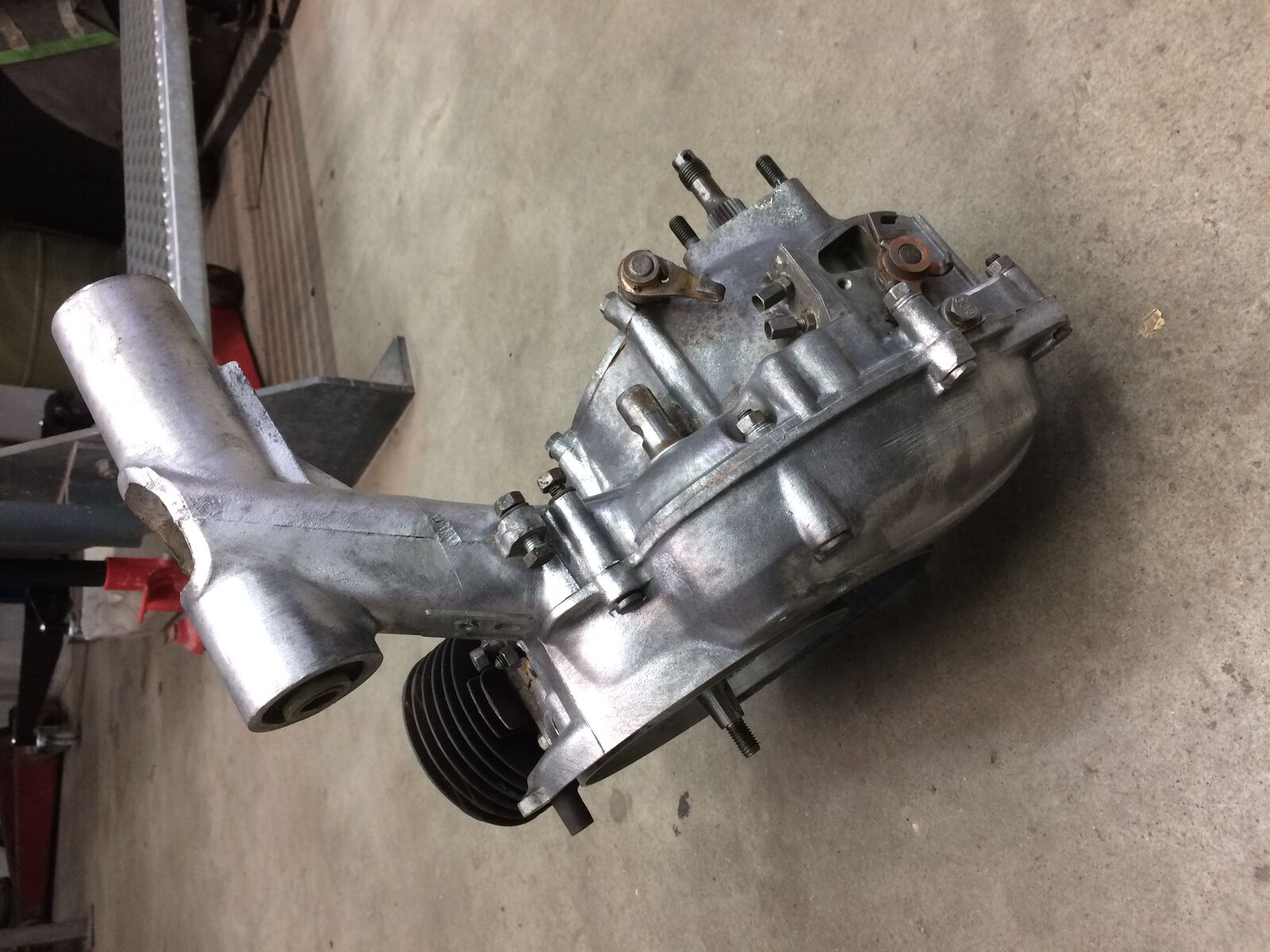

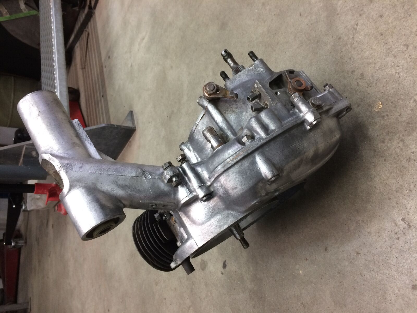

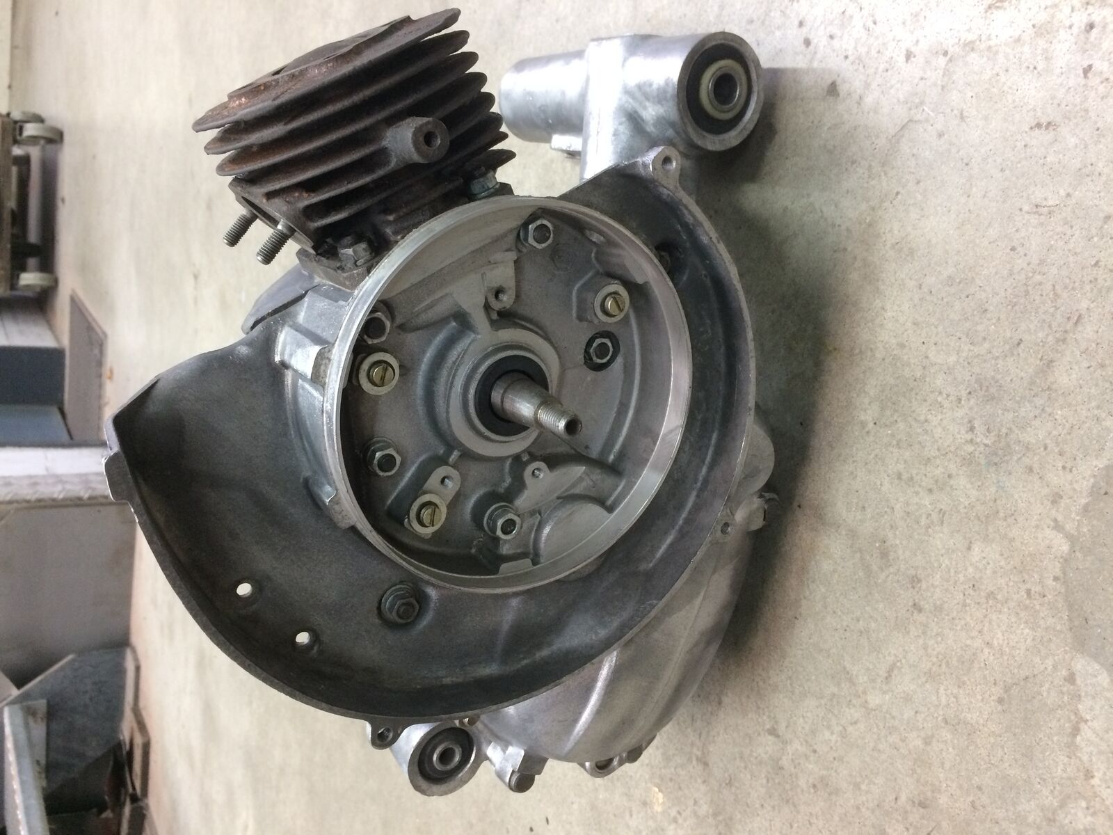

    Heute erstmal den Dreck der letzten 40 Jahre entfernt :thumbup:

  • dr.sonny
    168
    6,138
    1,188
    • November 25, 2017 at 17:27
    • #31
    Schaut ja gut aus!
    Welcher Motor ist das nun? Gekauft oder dein ausgebauter?
    Geht nicht gibt`s nicht!
    und ne Zündapp Bella 203 :P

    • #32
    mein ausgebauter,der rest ist auch komplett zerlegt 8|

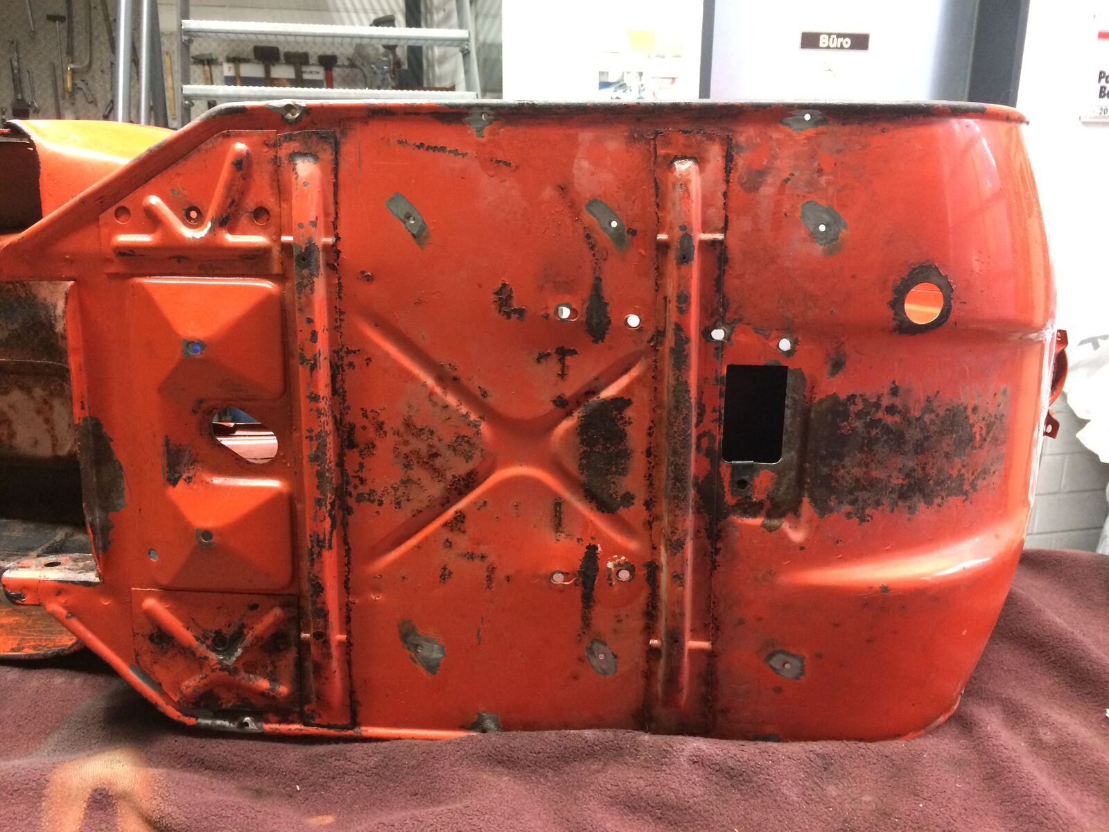

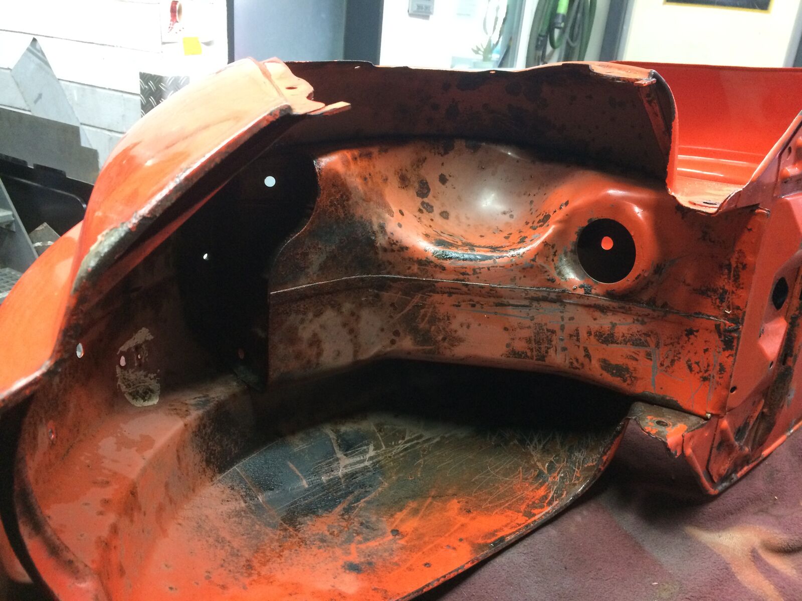

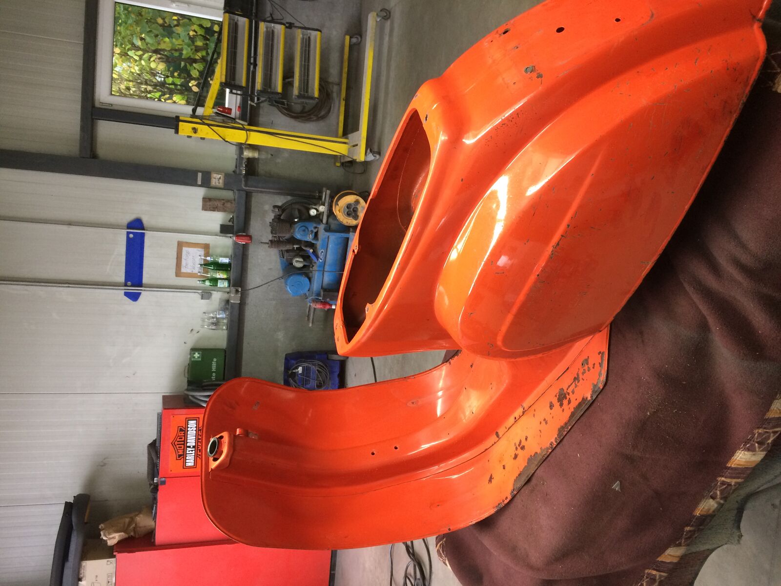

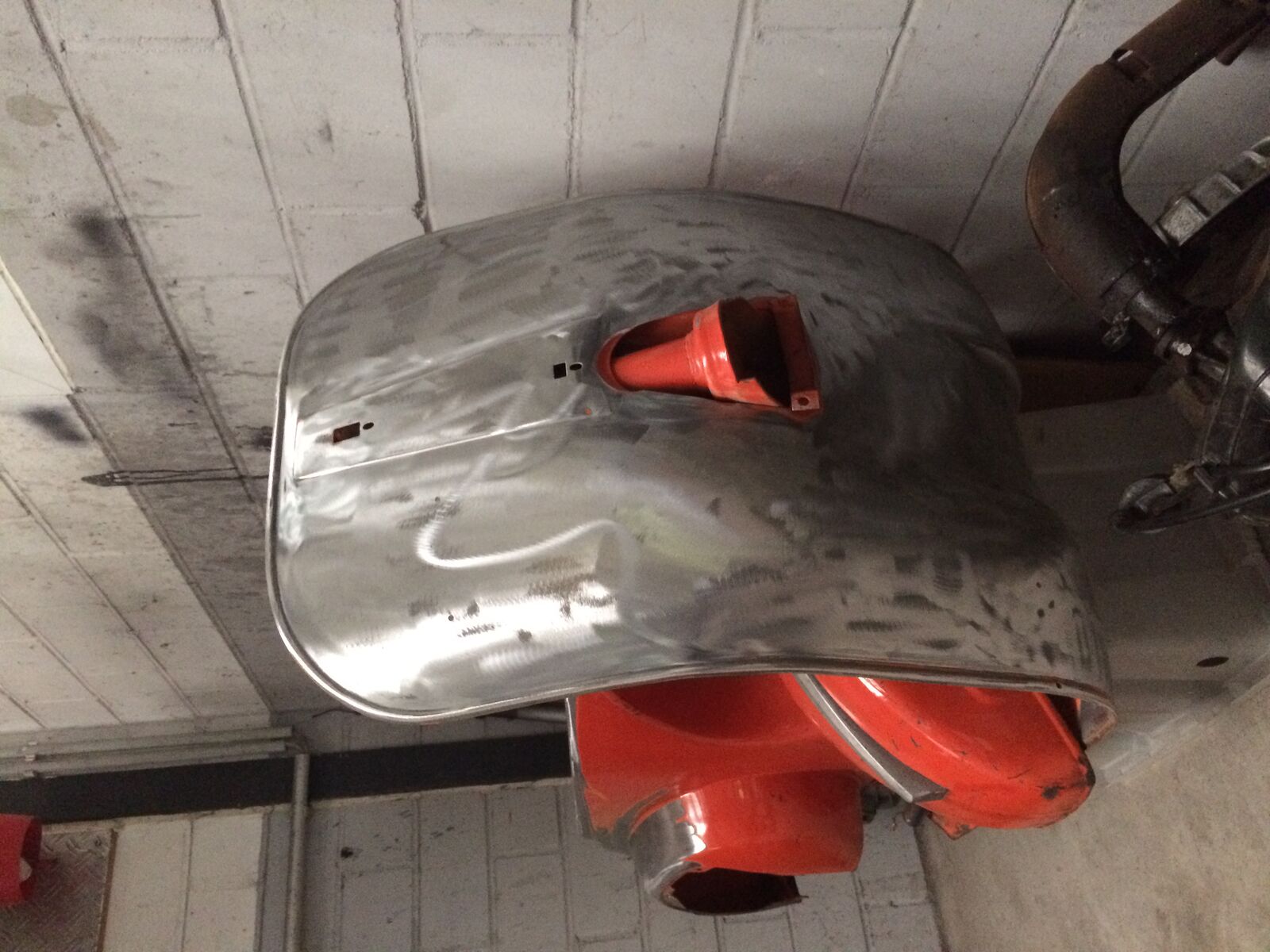

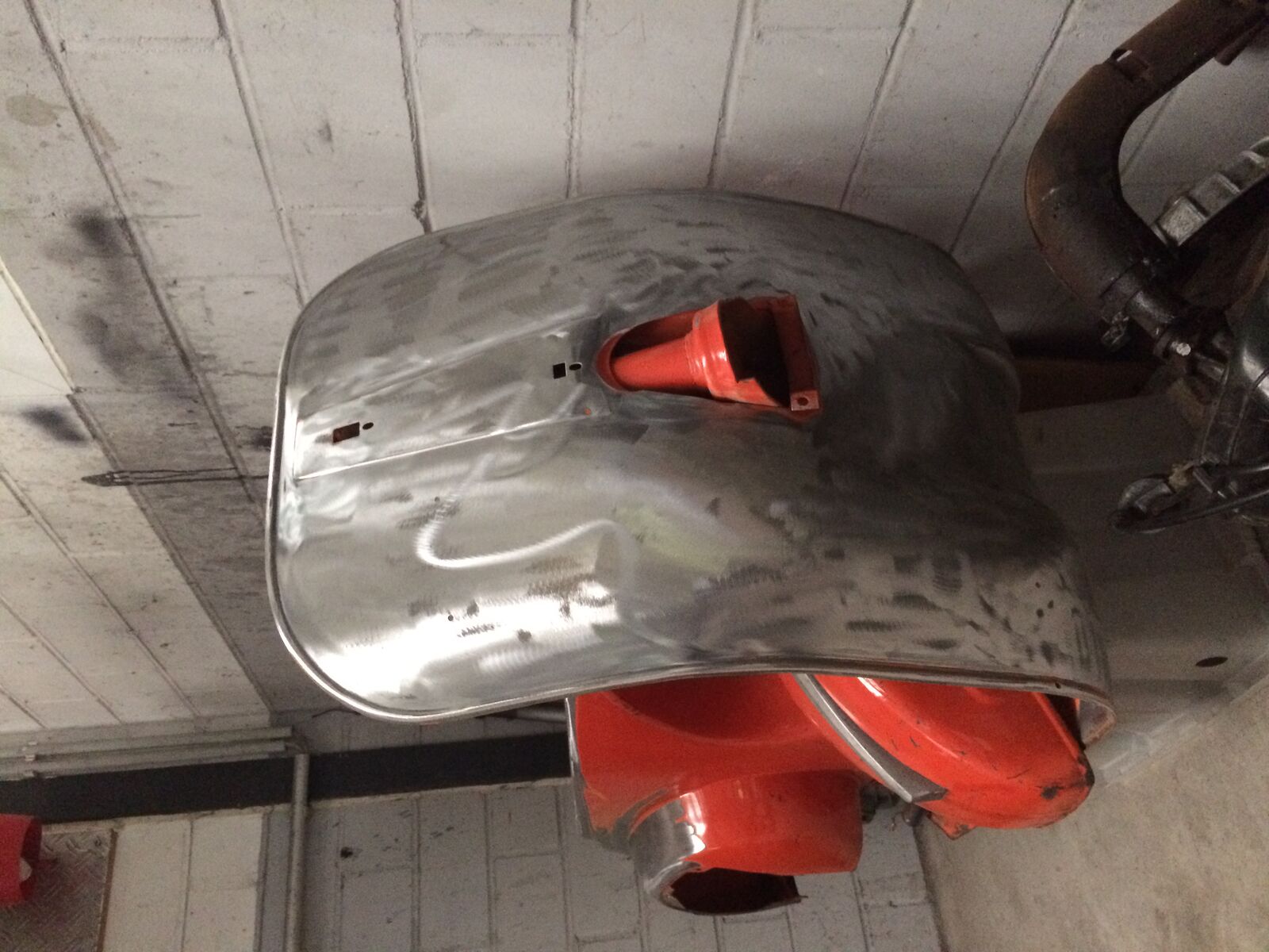

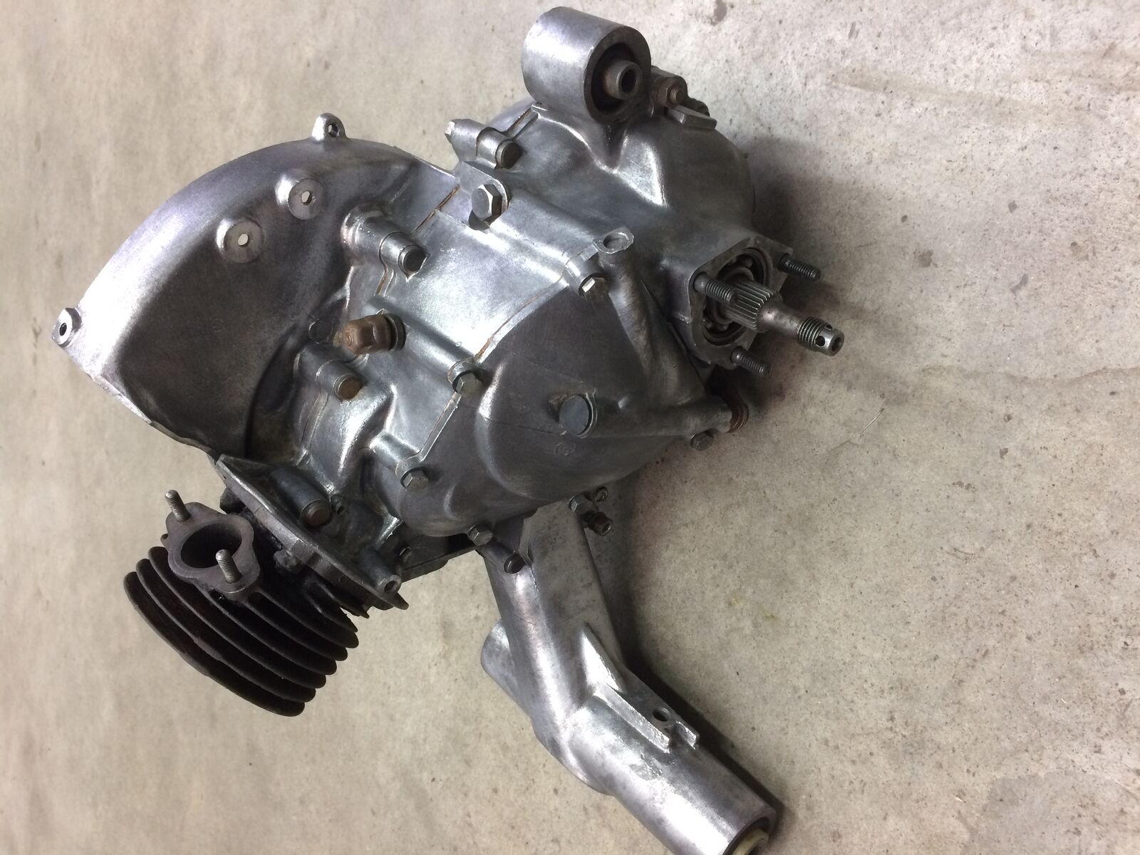

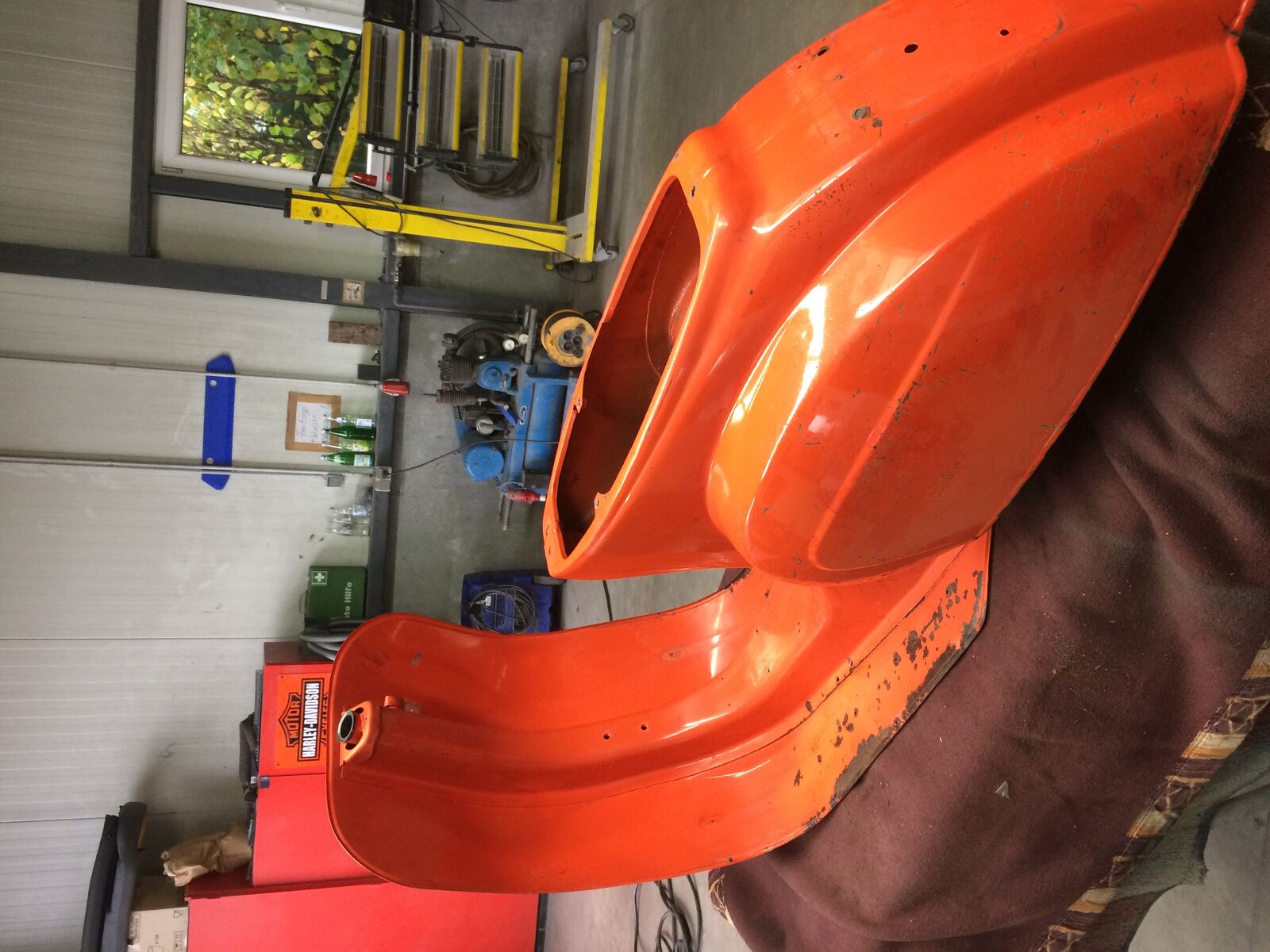

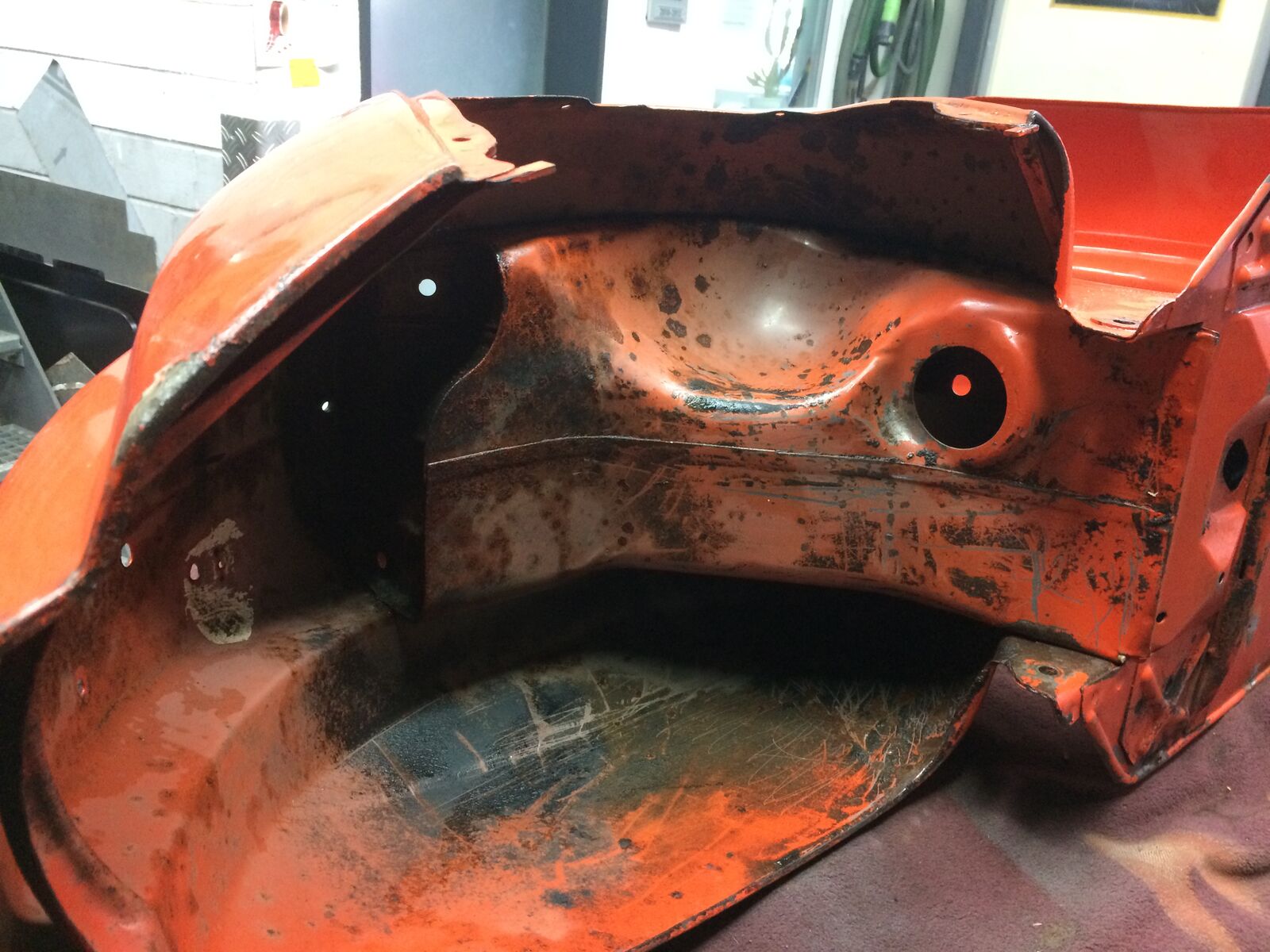

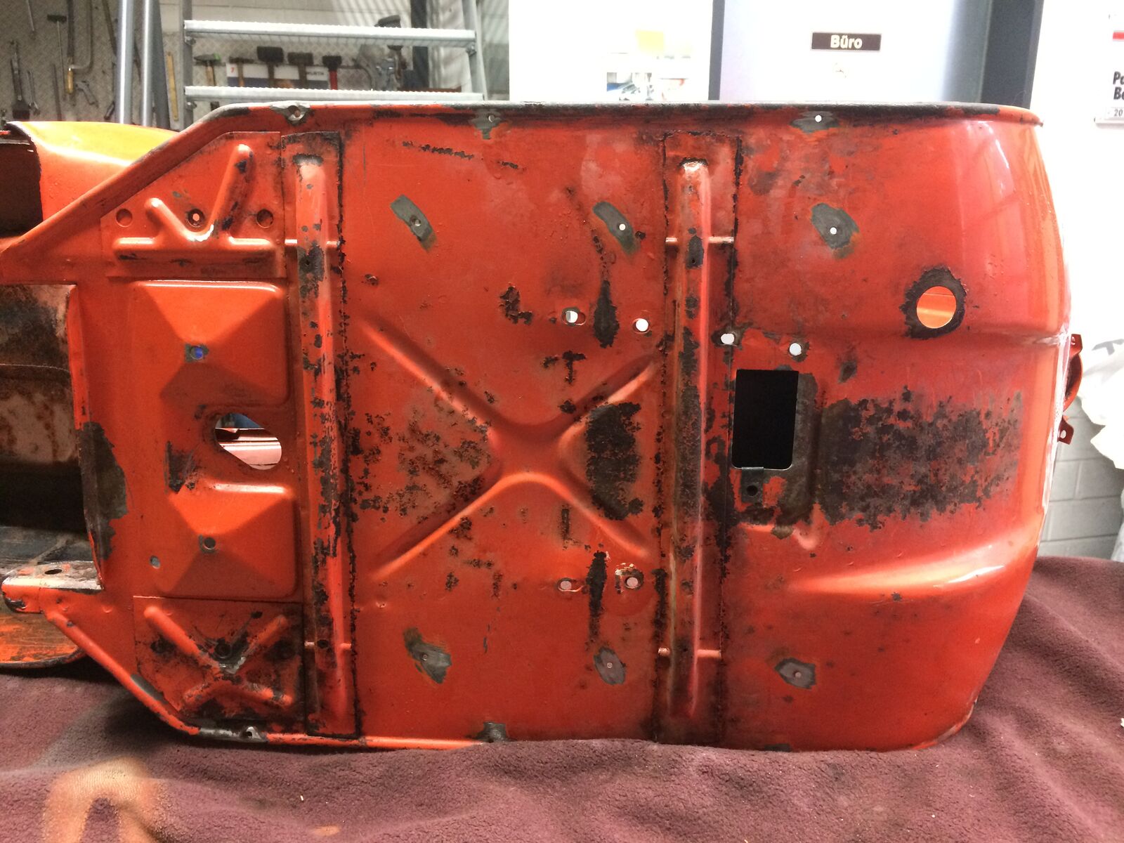

    Hab sie größten Teils (Schonend) selber blank gemacht jetzt ist das Trittbrett,Unterboden,Motorraum und Vergaserraum zum Sandstrahlen! keine Ahnung warum aber die Bilder sind immer verdreht :cursing:

  • dr.sonny
    168
    6,138
    1,188
    • November 25, 2017 at 19:25
    • #34
    baust du dir den motor dann um? Auf 133?
    hasst mit dem tuvler scjon gesprochen

    • November 25, 2017 at 19:29
    • #35
    jep TÜV geht klar mit 130ccm

    Das Verdrehen der Bilder kannst du verhindern, wenn du in deinem Handy unter Kameraeinstellungen die Drehung der Bilder anders einstellst. Oder du fotografierst im Querformat.

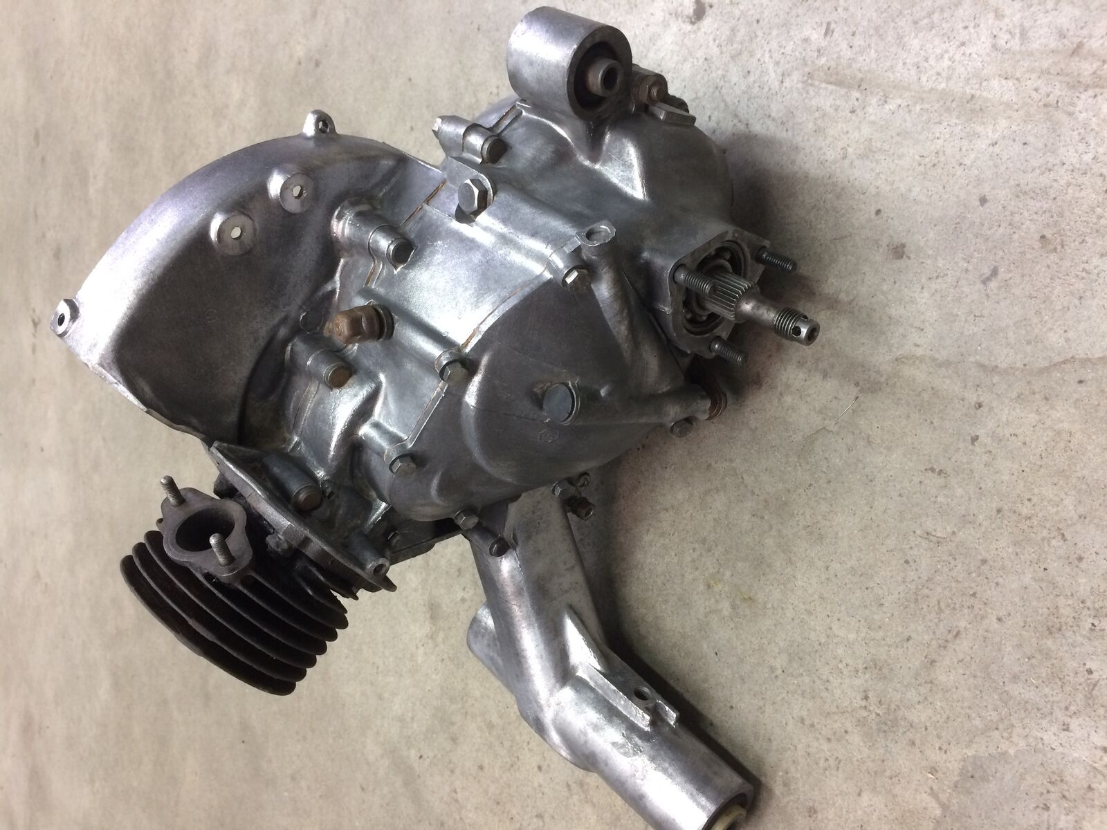

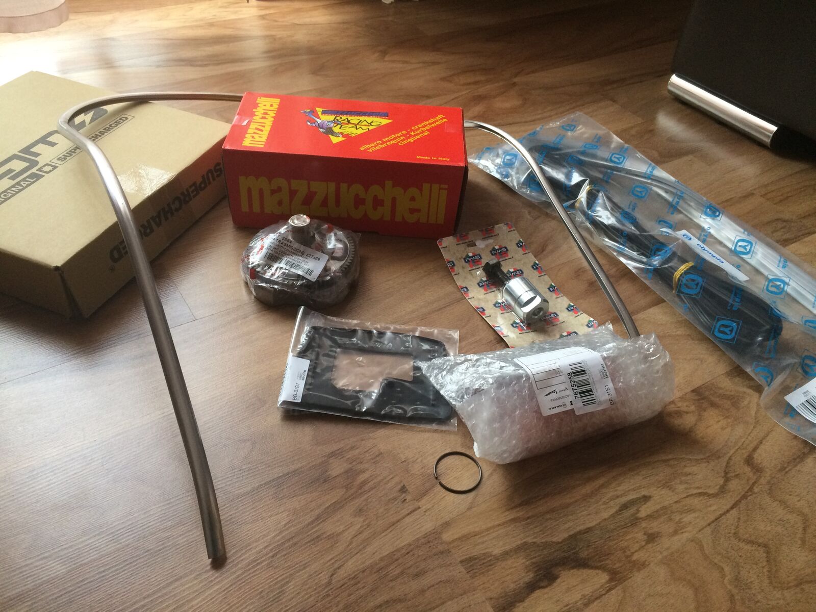

    Heute schon mal ein paar Kleinigkeiten geholt, der Zylinder kommt von Grand Sport direkt mit den richtigen Kolbenringen 8)
      • 275.13 kB
      • 199
    • November 29, 2017 at 10:44
    • #40
    GS-Kolben und die Ringe ist eine gute Wahl. Auch für evtl. später anstehende weitere Tuningmaßnahmen (Auslass erweitern o.ä., um auf schärfere Steuerzeiten zu kommen).
