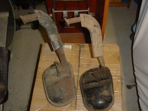

    hab heute den ganze tag damit verbracht erstmal den alten auszubauen. Diese Scheiss Schutzhaube über dem Zylinder wo hinten noch befestigt ist. Ersatzrad und Rad runter nur wegen einer Schraube. Vielleicht tausch ich ihn um und hol mir dann doch den DR. Bin sehr entscheidungsschwach :) Möchte allerdings ungern meine pleulstange schrotten.
    Aber mir ist noch was aufgefallen, ich habe einen Sito SGI 230 montiert, ist das ein Sito plus ? Er ist aufjedenfall dicker als der original Piaggo. Oder ist der Sito plus noch dicker ?
    Auf dem bild ist der dünne originale rechts und links der SGI 230 der wesentlich dicker ist. Das Bild ist aus einem anderen Forum, der Typ hatte das gleich problem allerdings auch keine Antwort erhalten. Vielleicht ein Sitoplus bevor sie angefangen haben so hülsen reinzumachen? Dadurch noch die alte 230 Nummer, statt 250 ?

    auf dem bild der rechte is kein normaler auspuff.
    das muss irgend so ein drosselauspuff sein.

    • December 2, 2017 at 22:04
    ok, XL 2 Auspuff mit KAT ? hm, dann wäre der linke wahrscheinlich doch ein normaler Auspuff.
