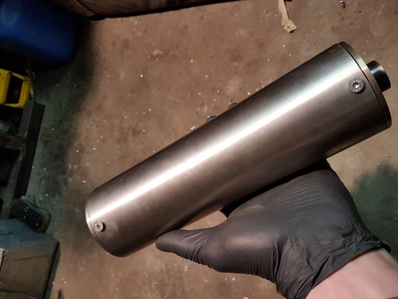

    so das Material für den Dämpfer is da.
    Und nachdem ich die letzten 2 Tage mit Grippe flach gelegen hab geht's morgen los.
    Das 3" Rohr sieht aber schon masiv aus für ne smalframe.
    Hoffentlich klappt der testlauf noch vor Weihnachten.

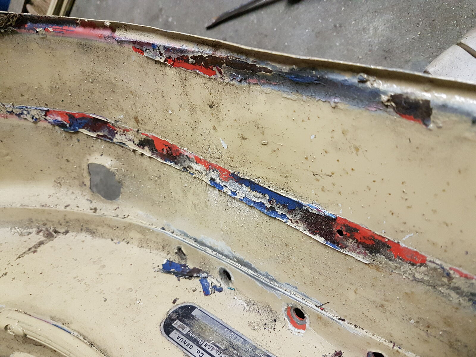

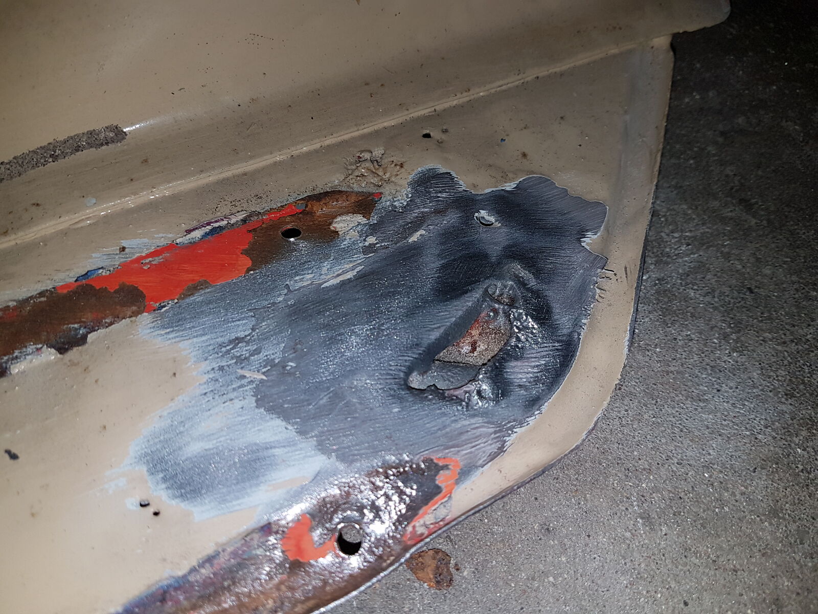

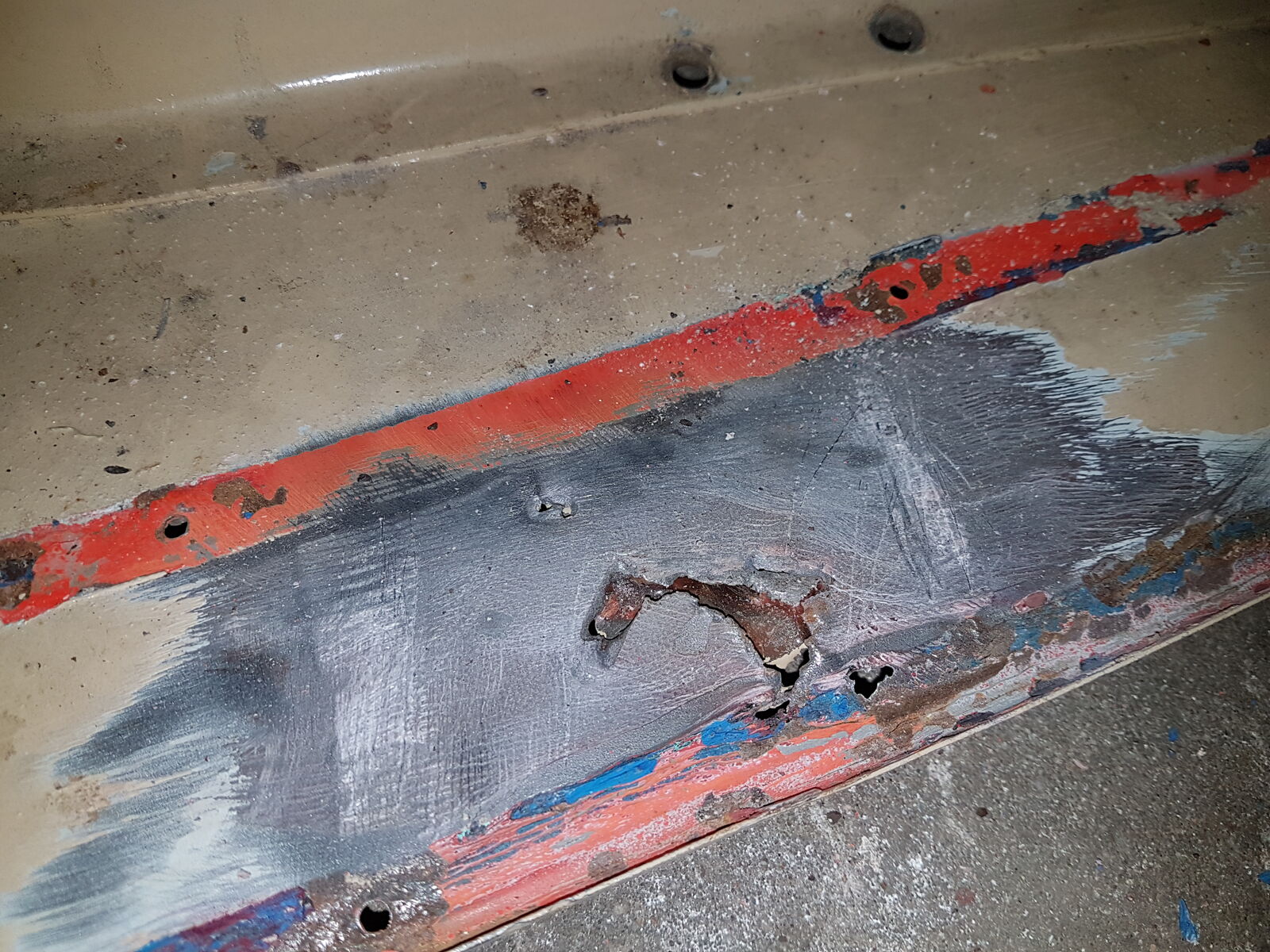

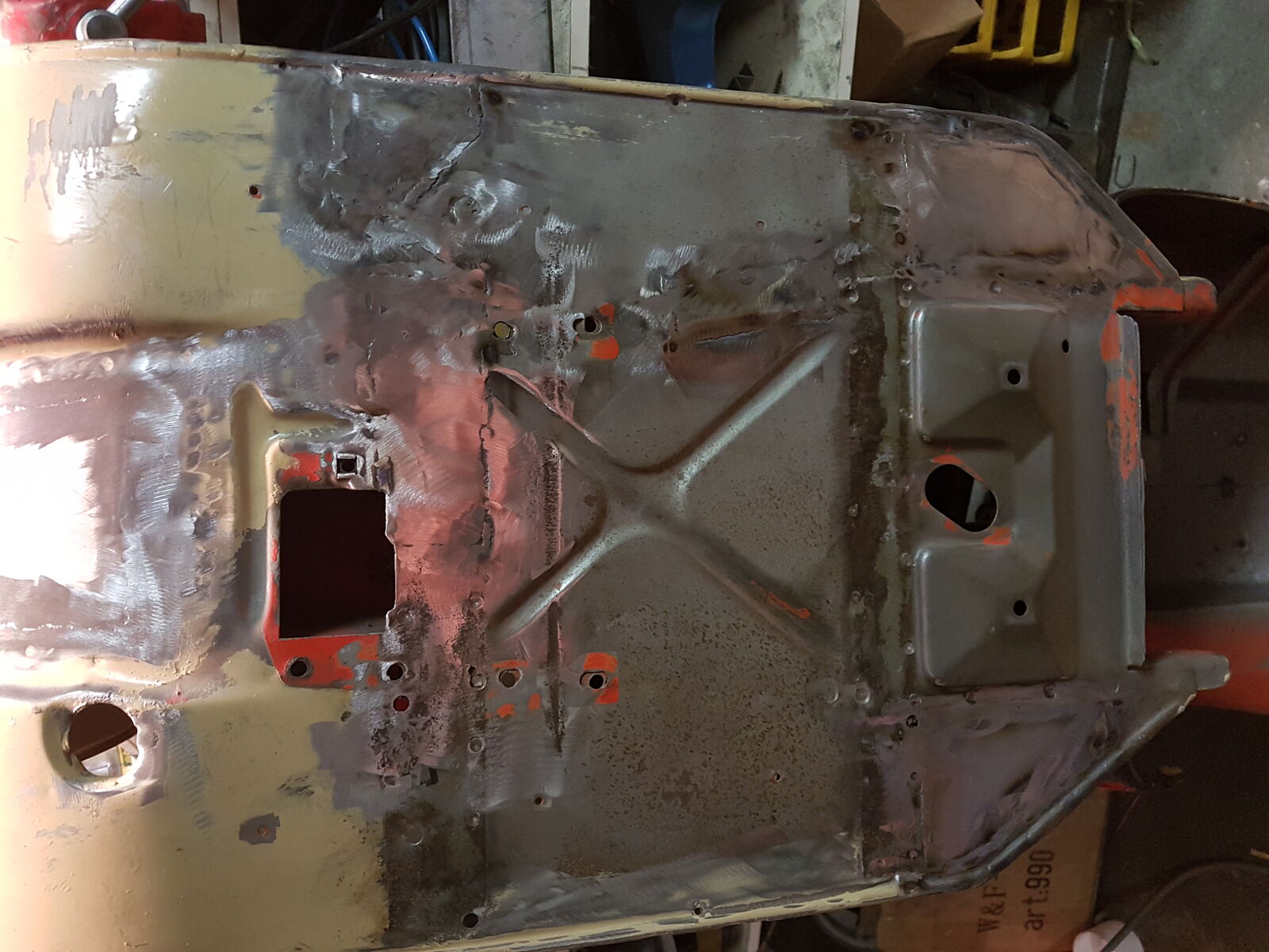

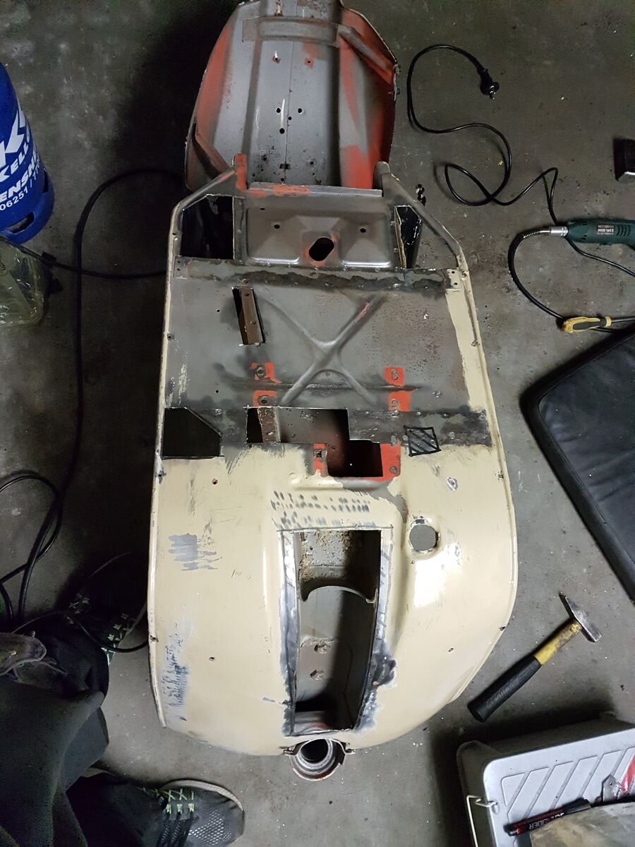

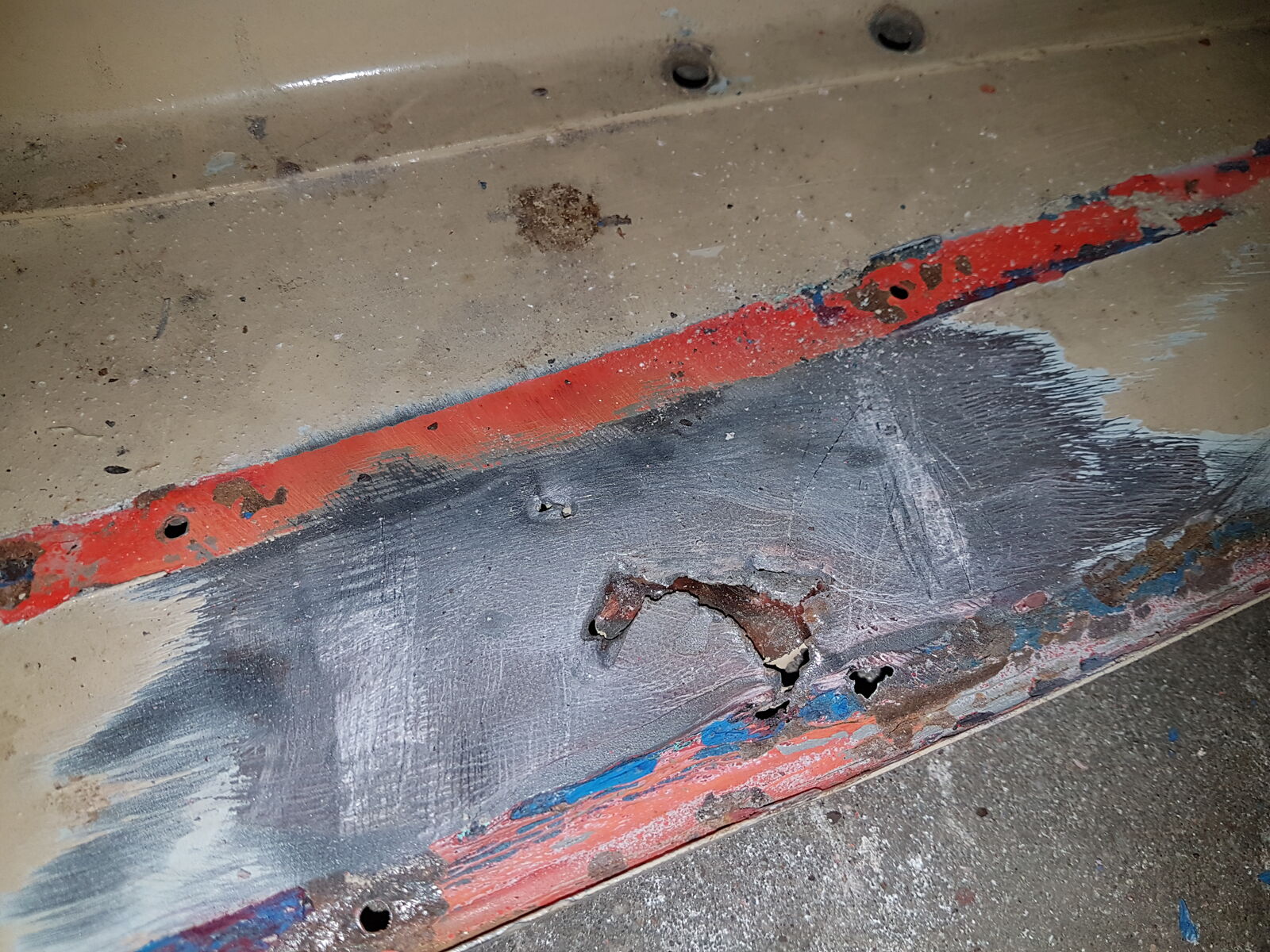

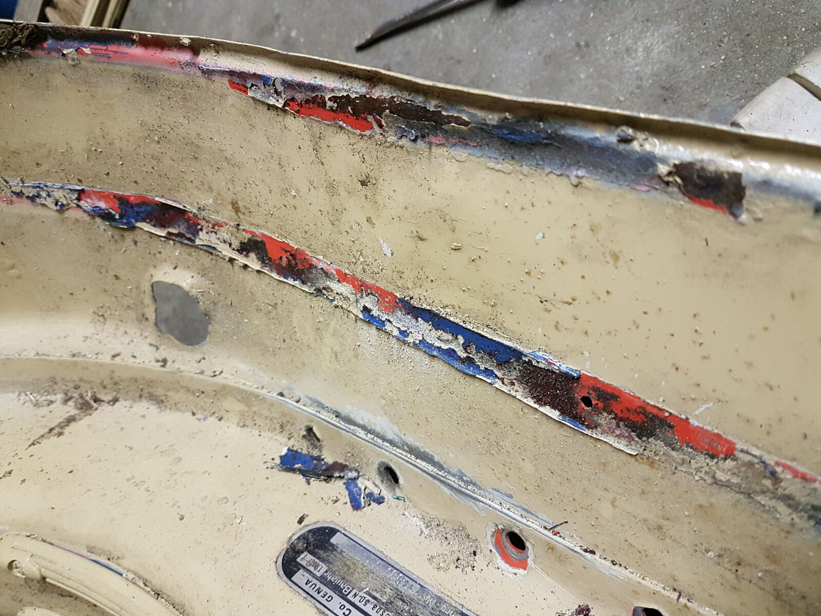

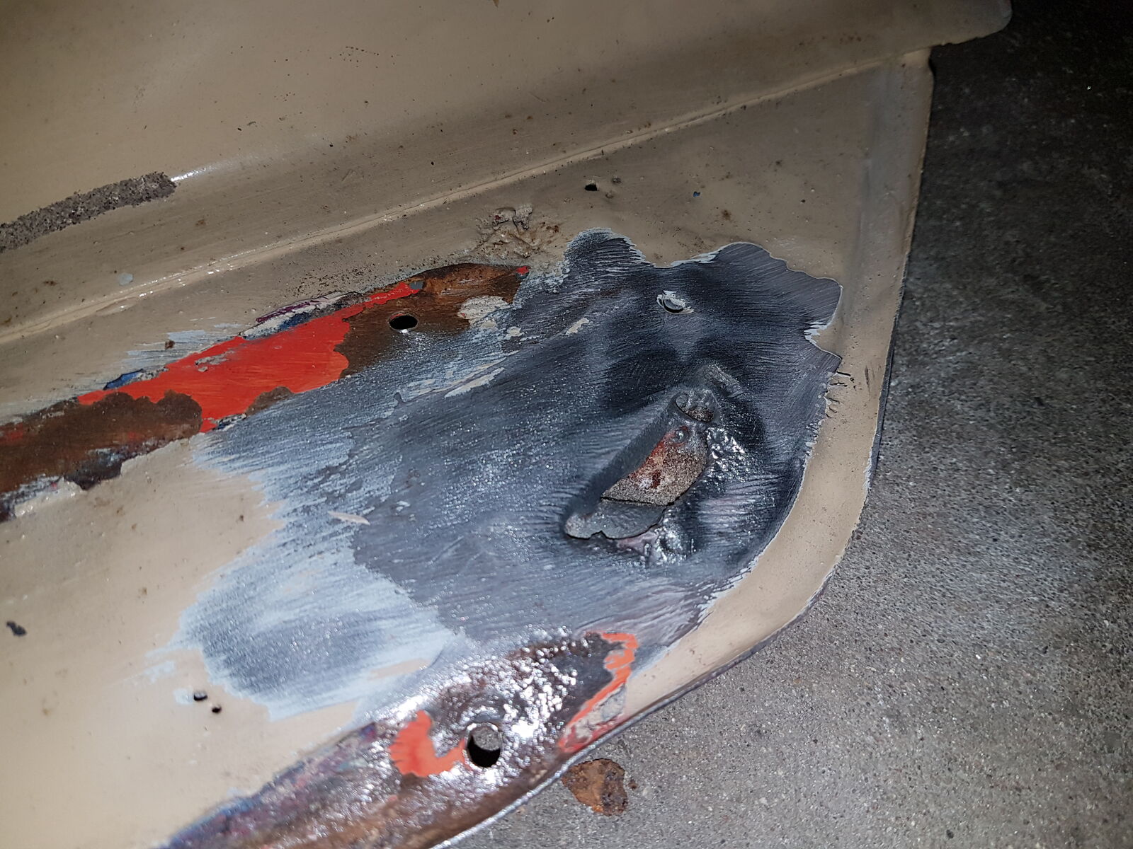

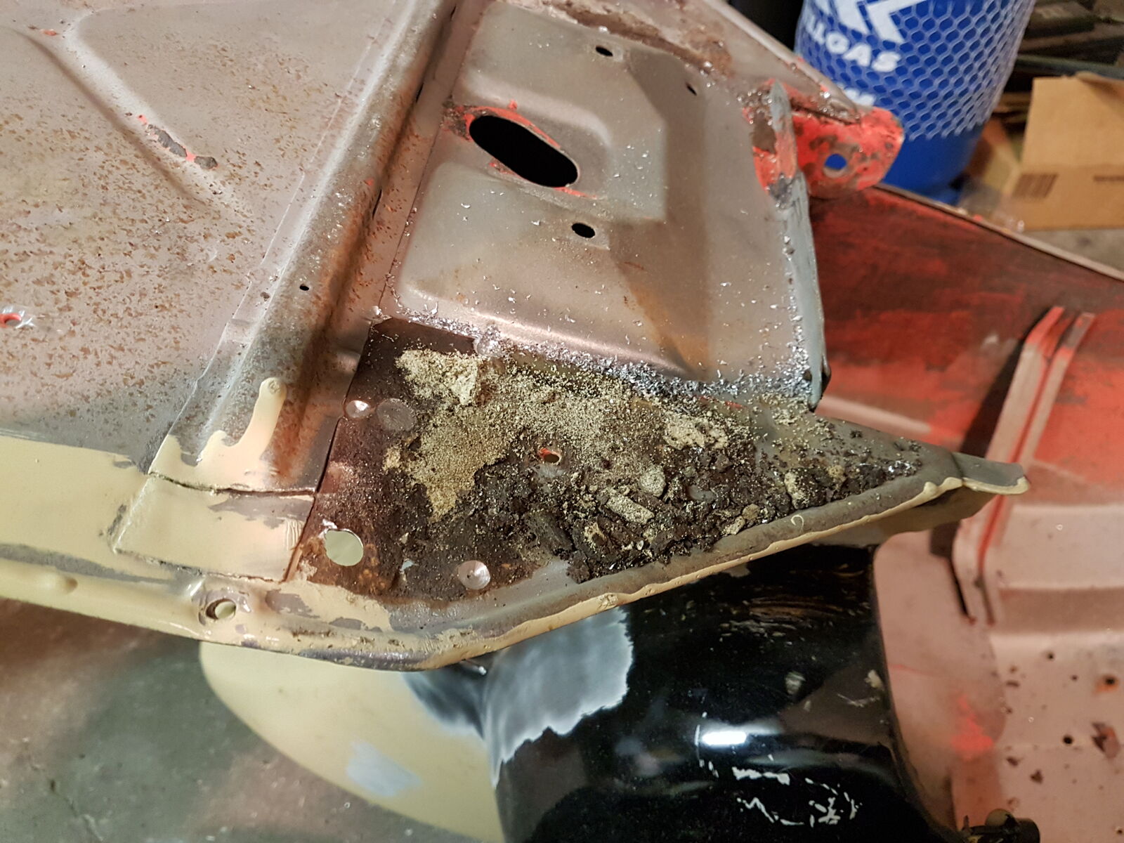

    Heute ging es mal ein wenig am Rahmen weiter.
    Wer Suchet der findet.
    Und so fand ich Risse, Löcher und Rost.
    Ich glaub alles hab ich noch nicht gefunden aber das reicht erst mal.
    Gefunden hab ich auch ca.6 Farbschichten an den Trittleisten und in den Ecken.
    Die hintere Strebe ist natürlich auch auf beiden Seiten gebrochen.
    Aber ich bin am Überlegen ob ich vielleicht ein kleine"Hilfsrahmen" unter das Trittbrett zu setzen zum Versteifen das danichts mehr durchbiegt.
    Vor dem Weihnachtsurlaub muss ich mir auf jeden Fall noch mal ein fetzen Blechauf der Arbeit mitnehmen.

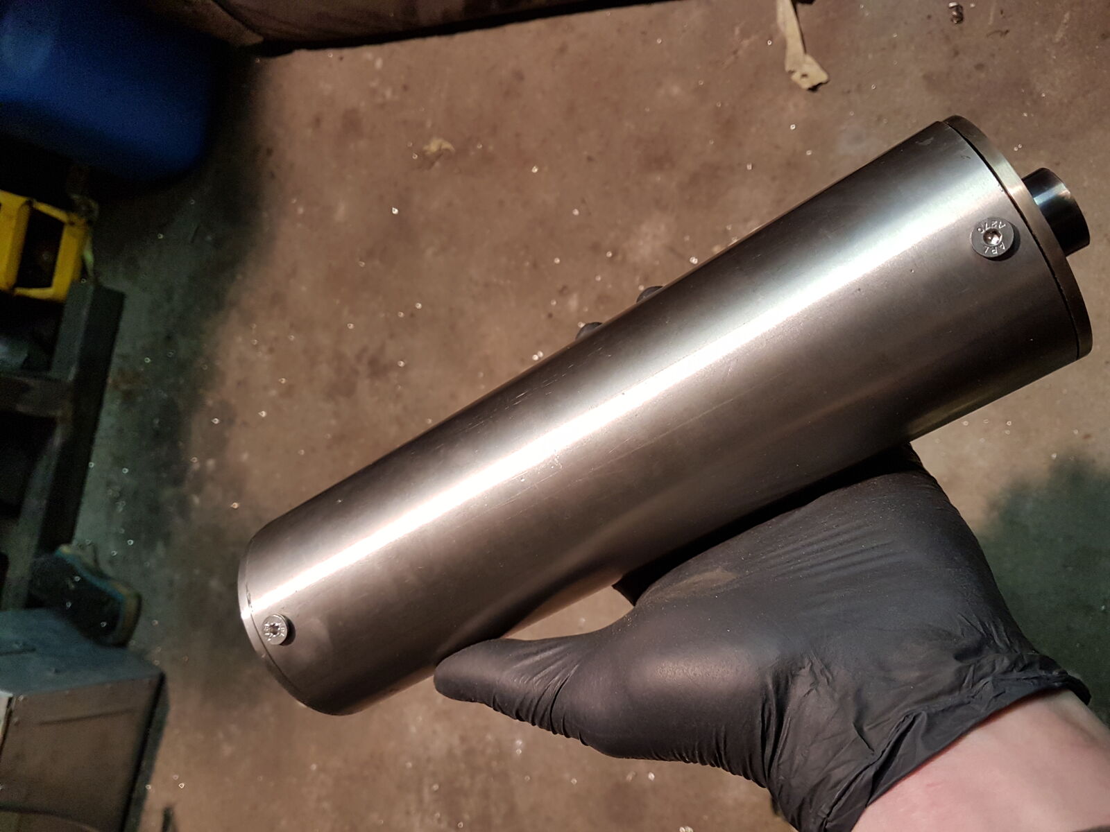

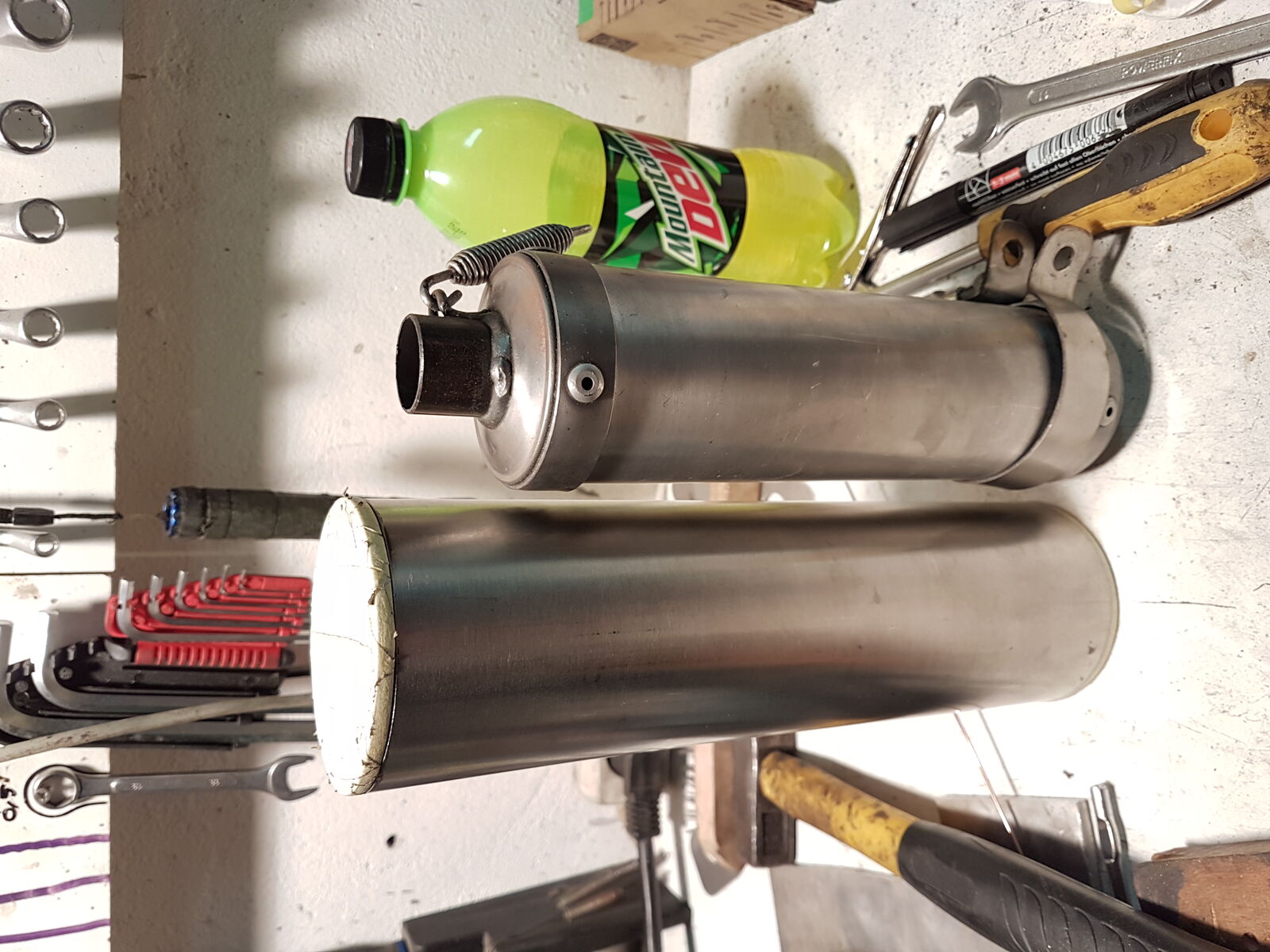

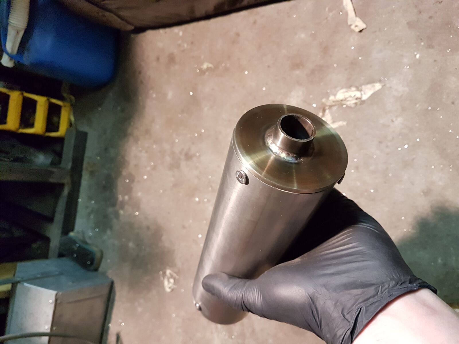

    Es geht langsam voran.
    Heute hab ich das Innenleben von meinem Schalldämpfer verschweigst.
    Hab aber leider das falsche Anschlussrohr bestellt und kann jetzt nicht weitermachen.
    Ich hoffe ihr habt Verständnis dafür wenn ich vom Innenleben keine Bilderonline stelle.

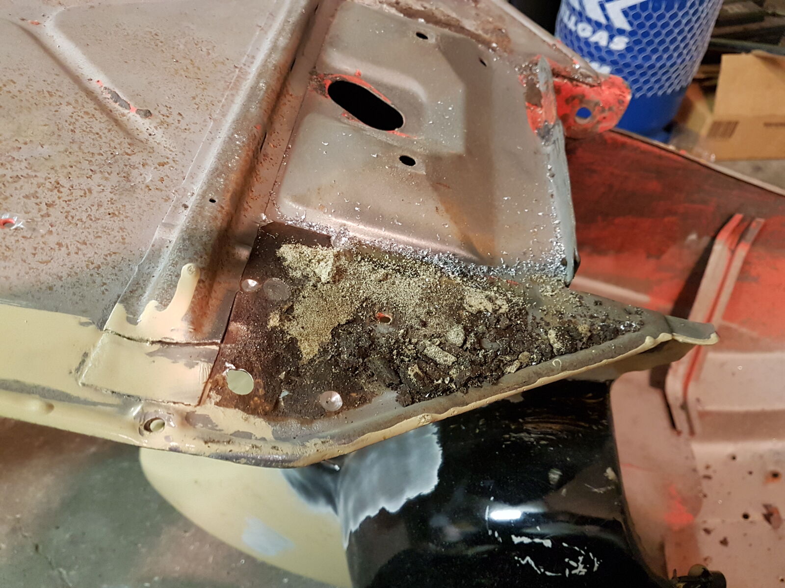

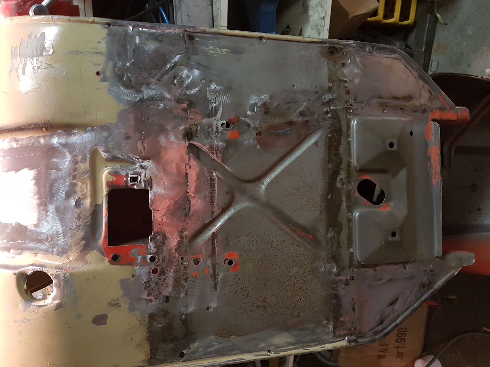

    Am Rahmen hab ich auch noch weiter gemacht.
    Am einfachsten währe es wohl wenn ich das komplette Beinschild samt Trittbretttauschen würde.
    Ich hab heute die hinteren Versteifungsbleche und die streben unterm Trittbrettentfernt.
    An manchen Stellen muss ich wirklich großflächig blech tauchen weil einfach zu wenigMental zum Schweißen übrig ist.
    Das es noch was zu schauen gibt hab ich mal ein Vergleichs Bild von einem Dämpferin Standard Größe und meinem.

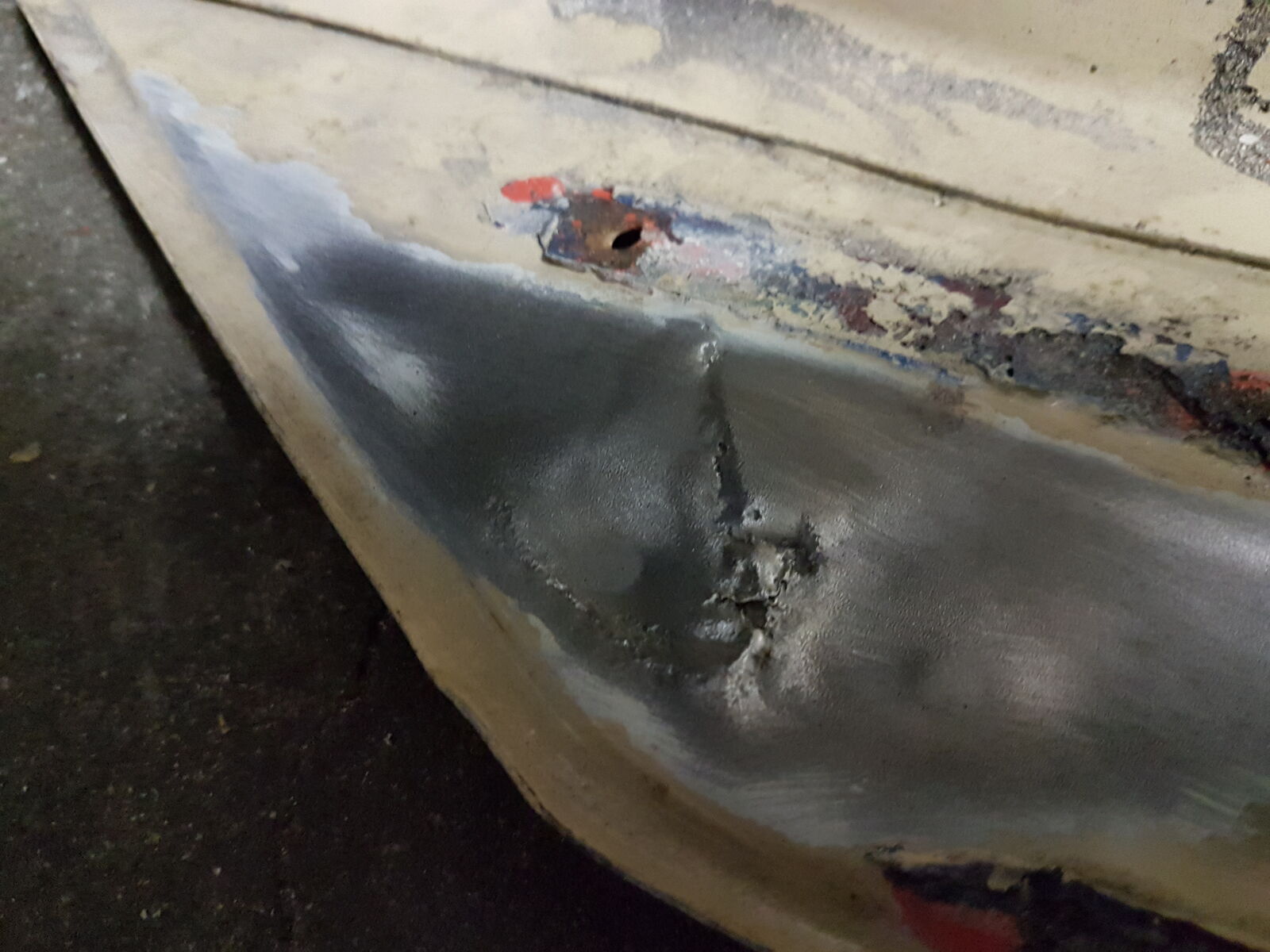

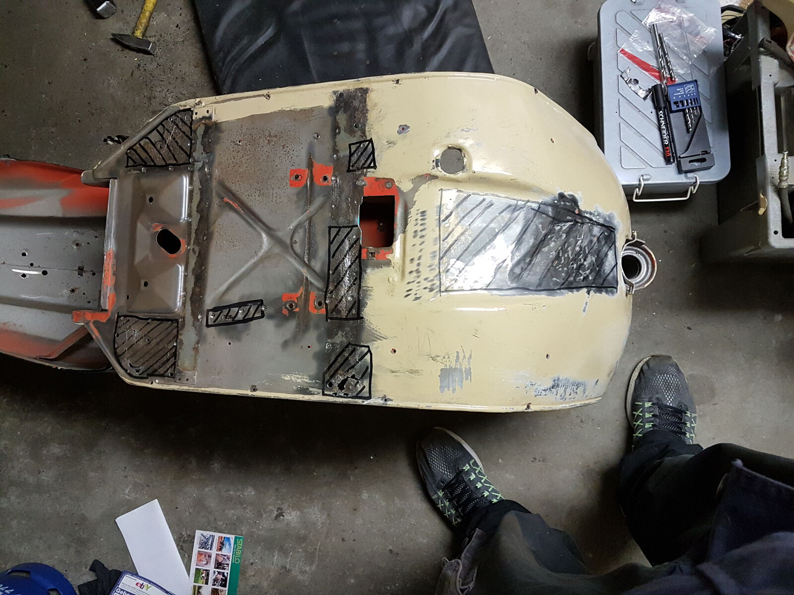

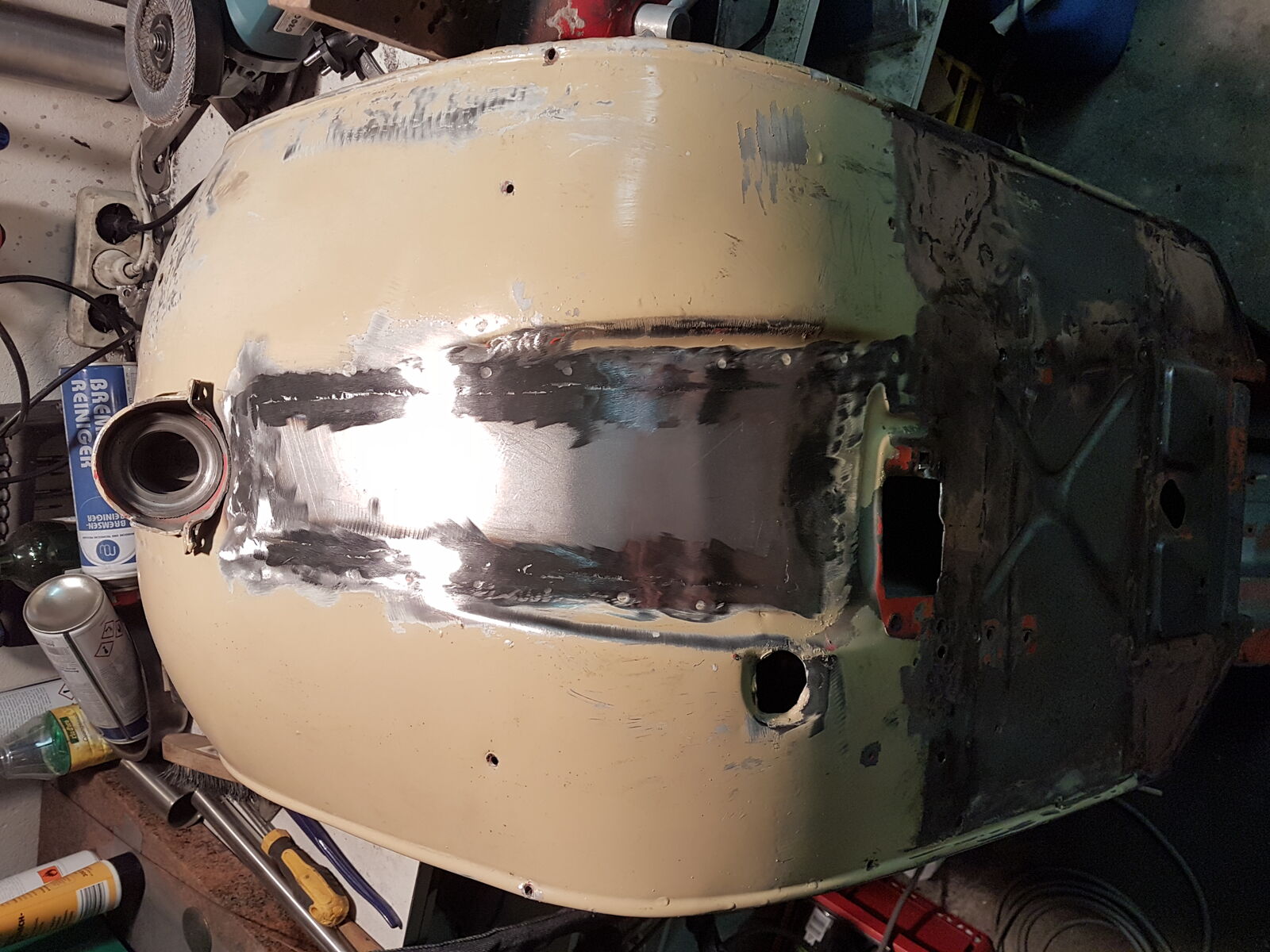

    Update
    heute hab ich alles blech was kakke ist rausgeschnitten.
    morgen versuch ich mich dann mal im dünnblechbacken.
    das anschnussrohr hat mir meinn kumpel ausgedreht also kanns an der dämpferfront auch weiter gehen.

    Hättest du da nicht lieber ein komplettes Blech nehmen sollen ..?
  • seb.d.
    Dauergast
    1,685
    13,125
    2,250
    Bensheim, Deutschland
    • December 28, 2017 at 23:52
    • #68
    so im nachhinein eigentlich schon.
    anfangs bin ich auch nur von kleinen löchern ausgegangen.
    hätte ja keiner ahnen können das es unter den blechen streben so schlim aussieht
    das blech war an manchen stellen nurn noch dünn wie papier.
    aber wrnn ich es versemmel kann ich das immernoch machen und es ist nur zeit verloren gegangen.

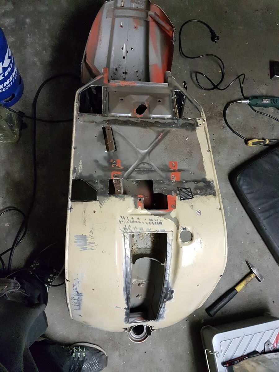

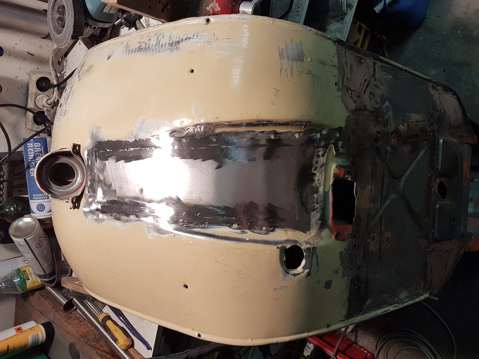

    • January 2, 2018 at 23:43
    • #69

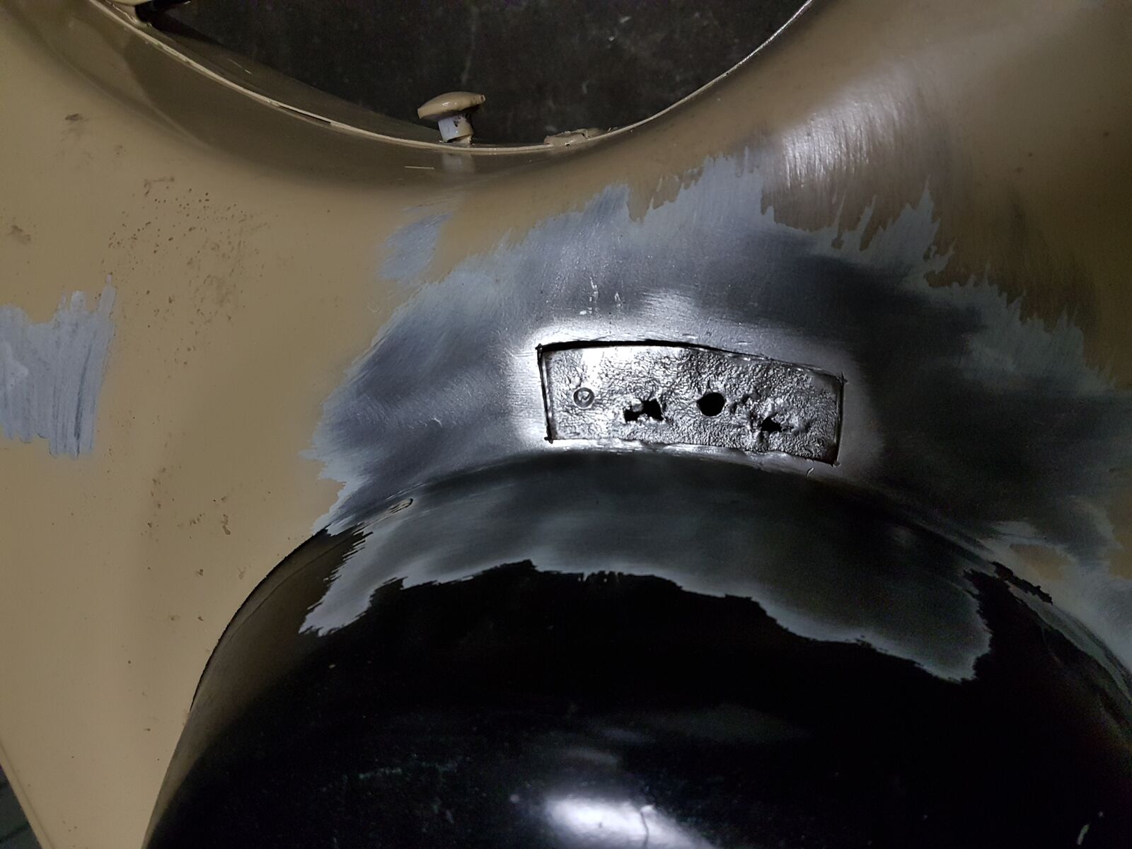

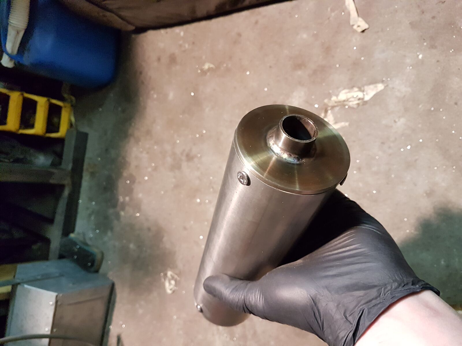

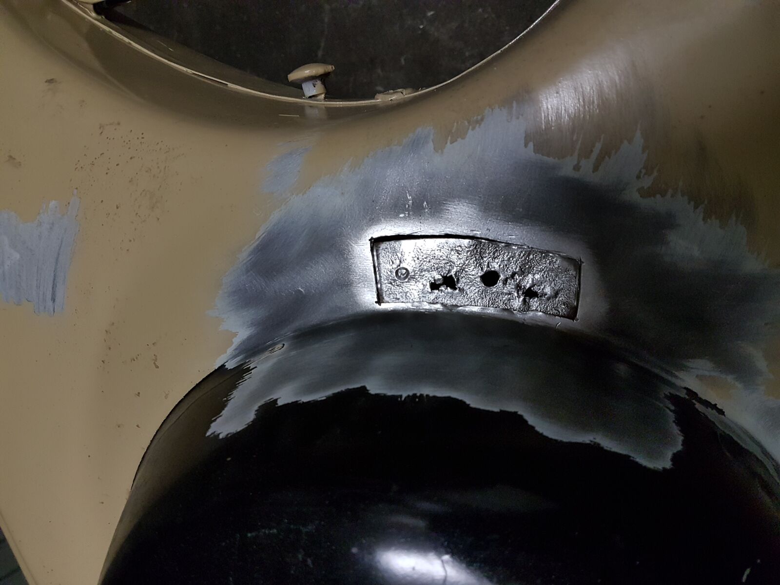

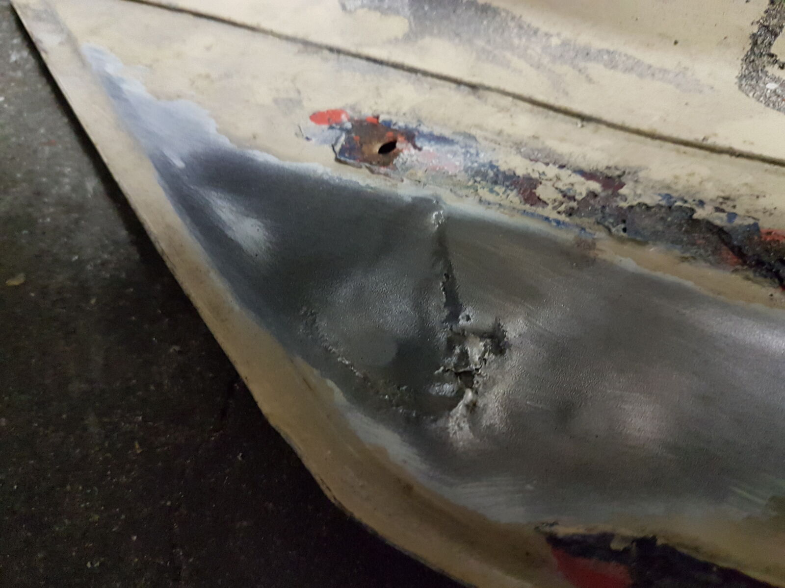

    Löcher sind gestopft und der Dämpfer ist fertig.
    Fals es Morgen nicht zu Stürmich ist wird getestet.
    Das größte Blech ging am besten einzuschweißen.
    je kleiner die bleche sind desto schwieriger wird es.
    irgendwann bekommt der Roller mal ein komplettes Beinschild was wahrscheinlichweniger Arbeit gewesen wäre.
    Ich hab mich auch mal ans Punktschweißen mit WIG gewagt.
    Das ist perfekt um überlappende Bleche zu verbinden kein vorbohren nötig undhält bomben fest.
    PS: is nicht schön aber es hält

    Der Dämpfer interessiert mich ;0)!
    Hast du diesen selber gemacht?

    ja der is zu 100% aus meinem kranken Verstand entsprungen.

    ich habs jetzt doch schon mal probiert.
    ich bin im standgas 2-3dB leiser.
    und der klang ist deutlich dumpfer
    gefällt mir fürs erste.

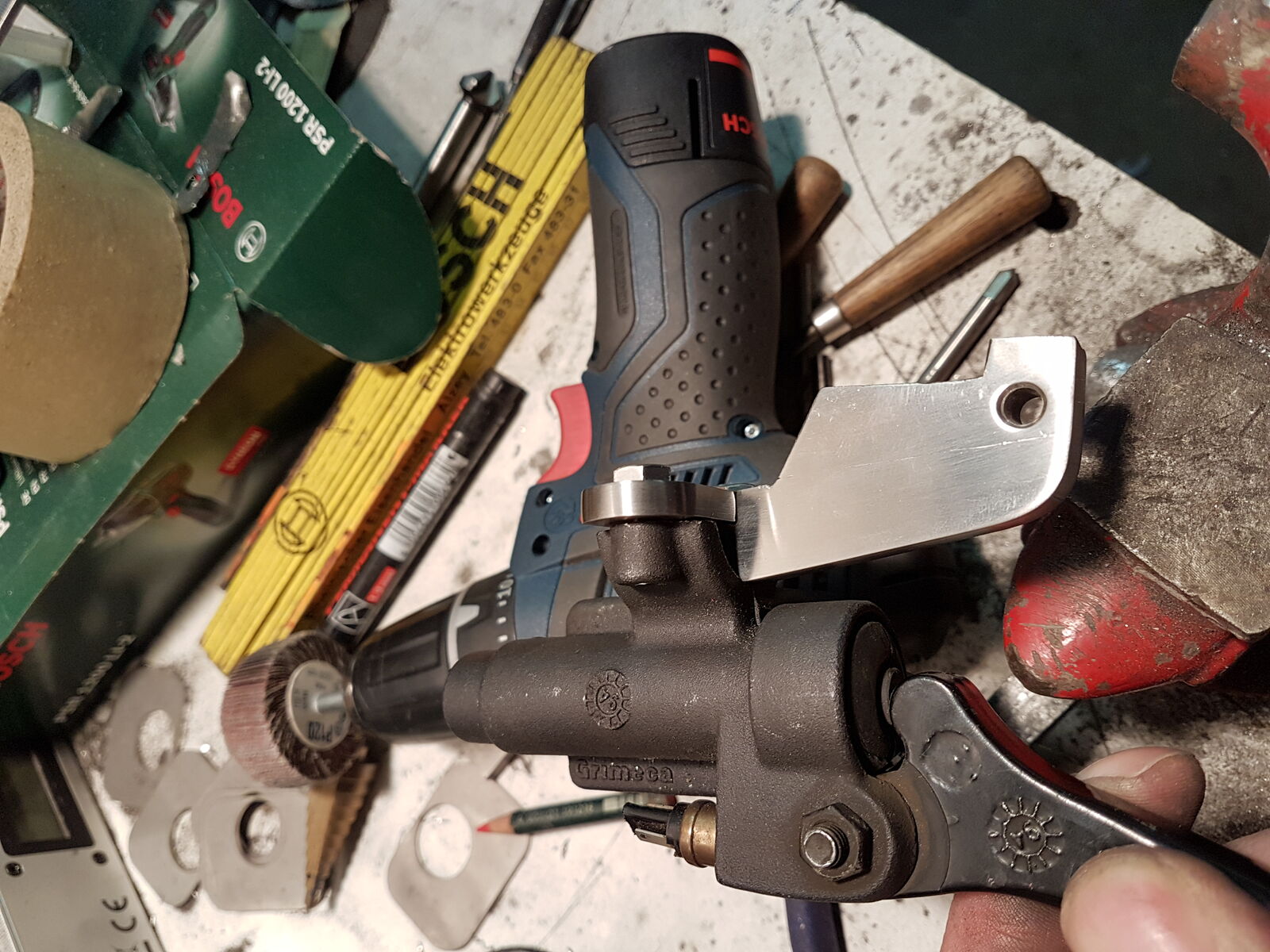

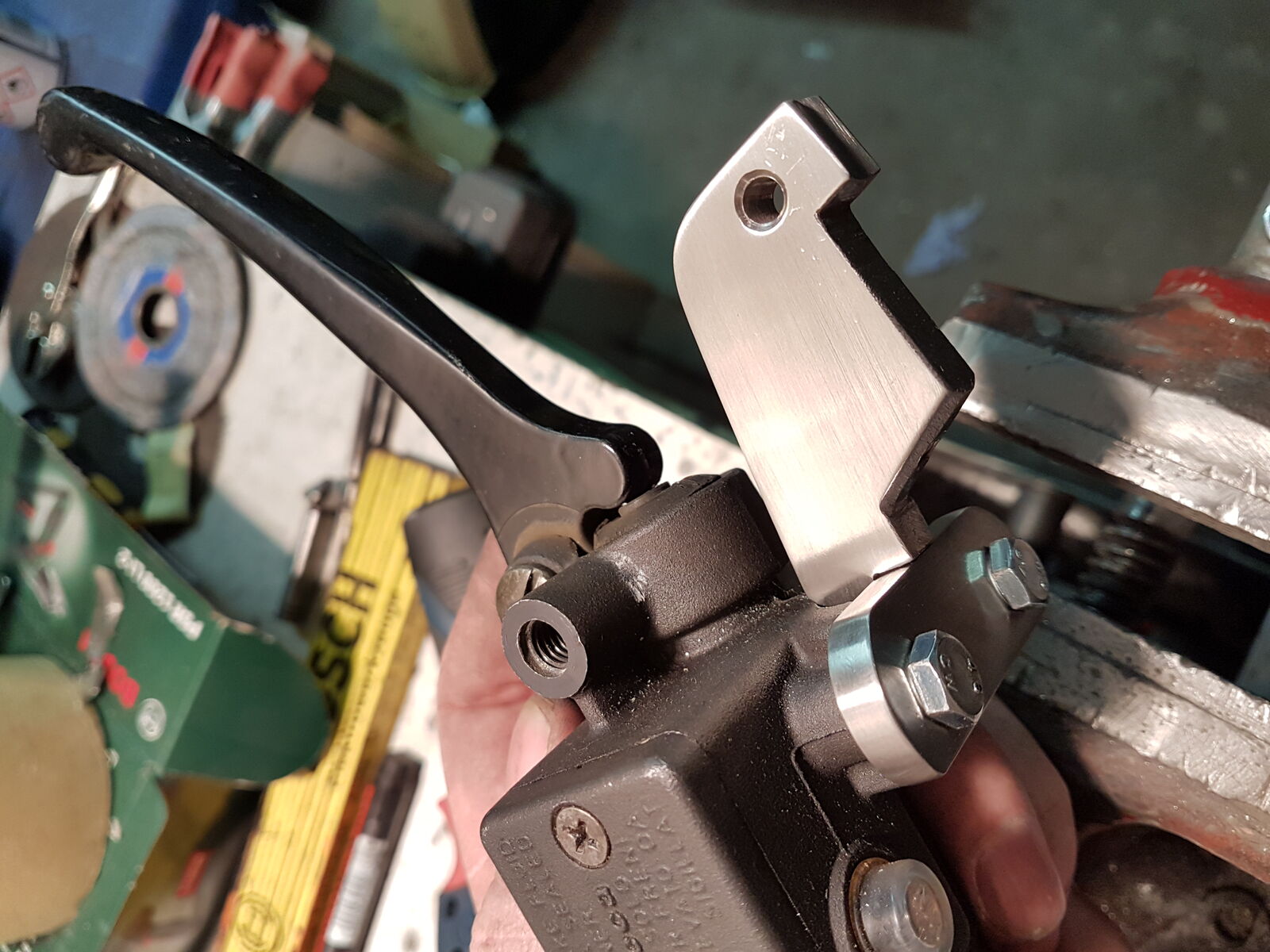

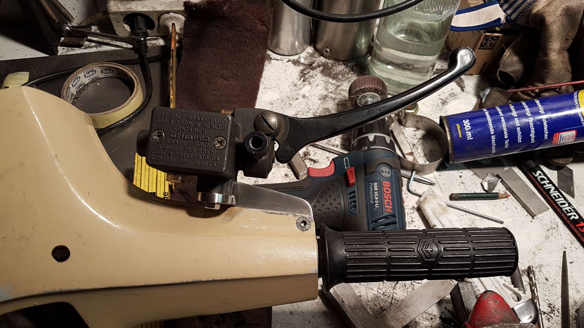

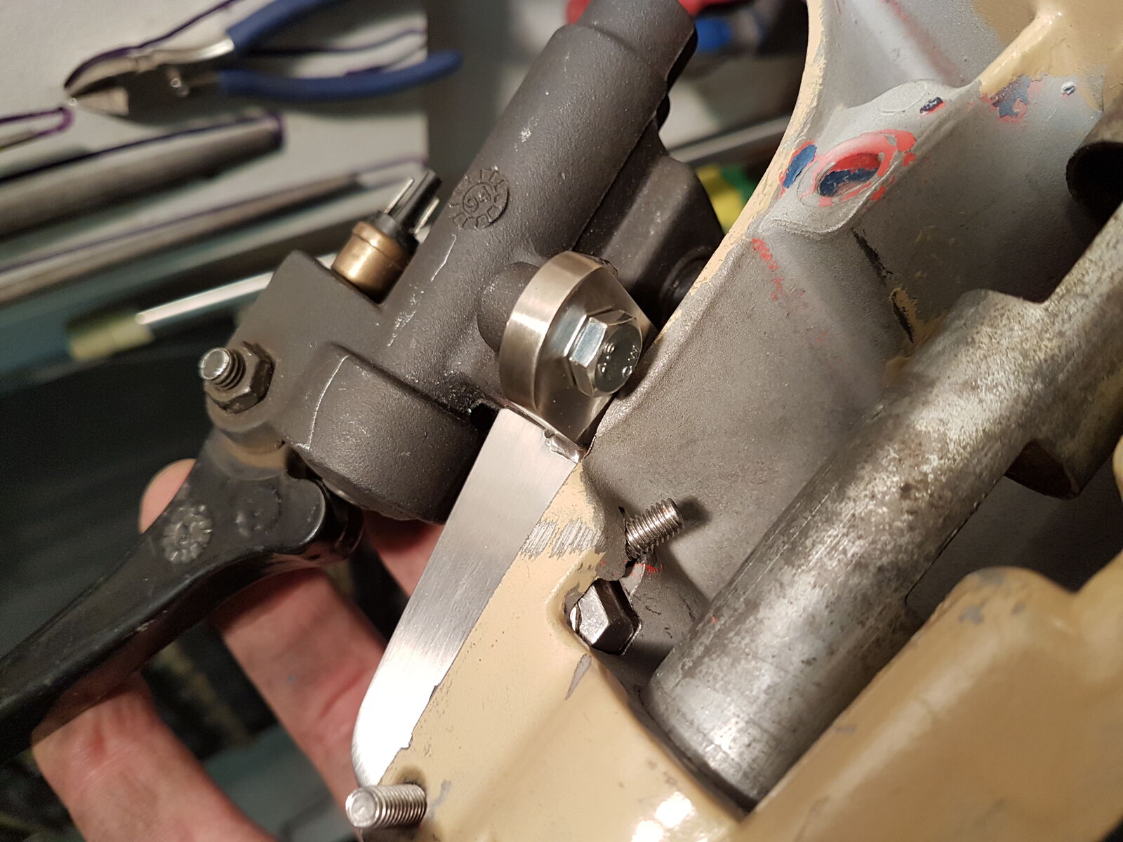

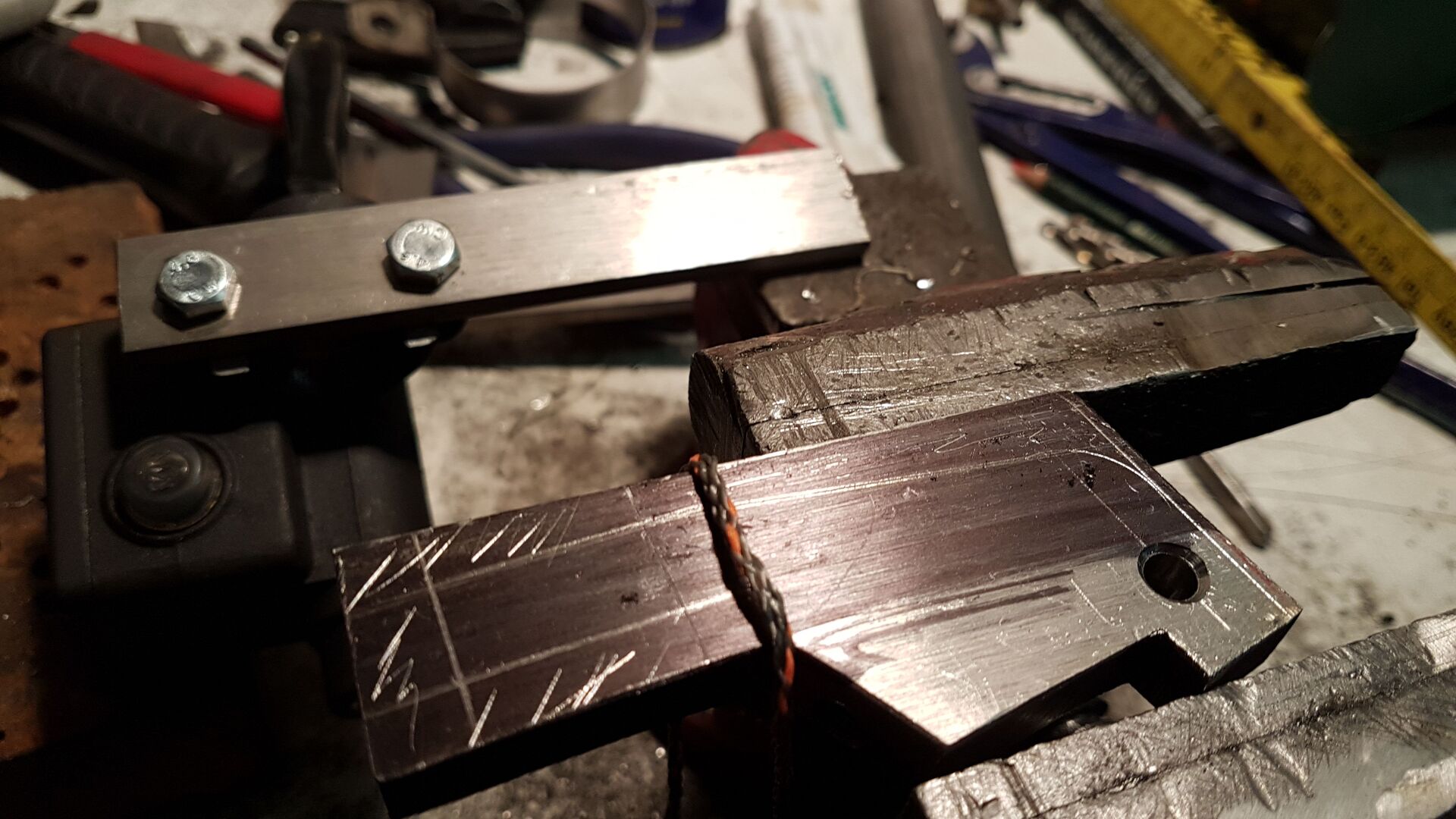

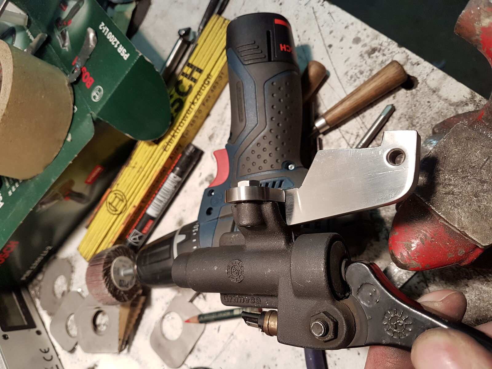

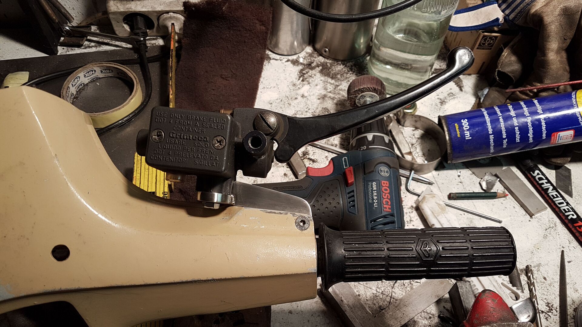

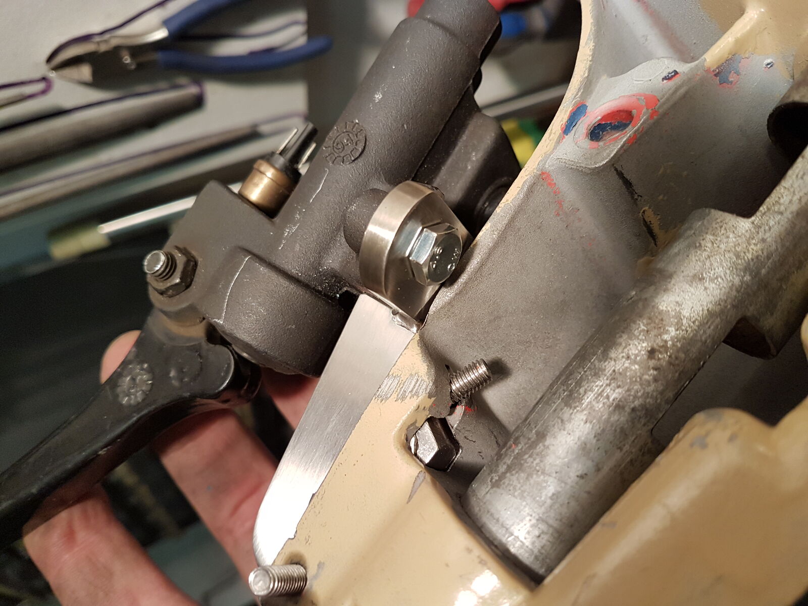

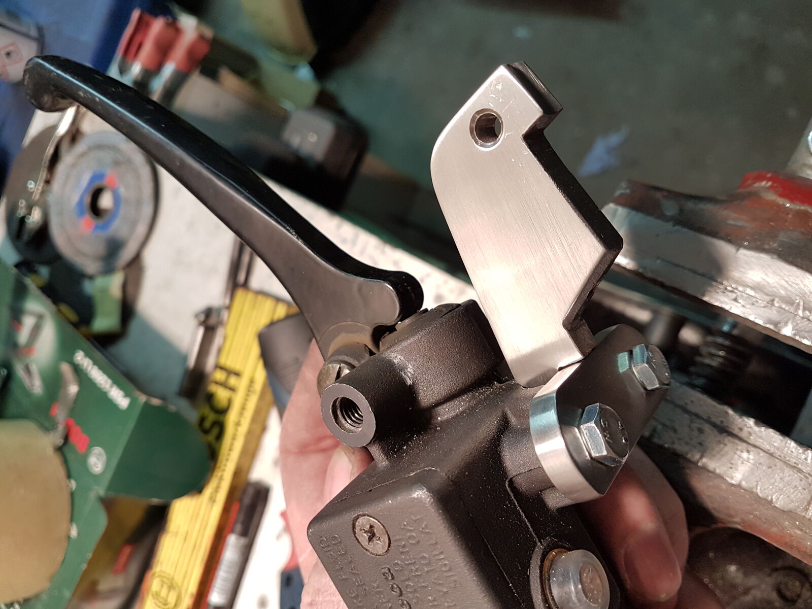

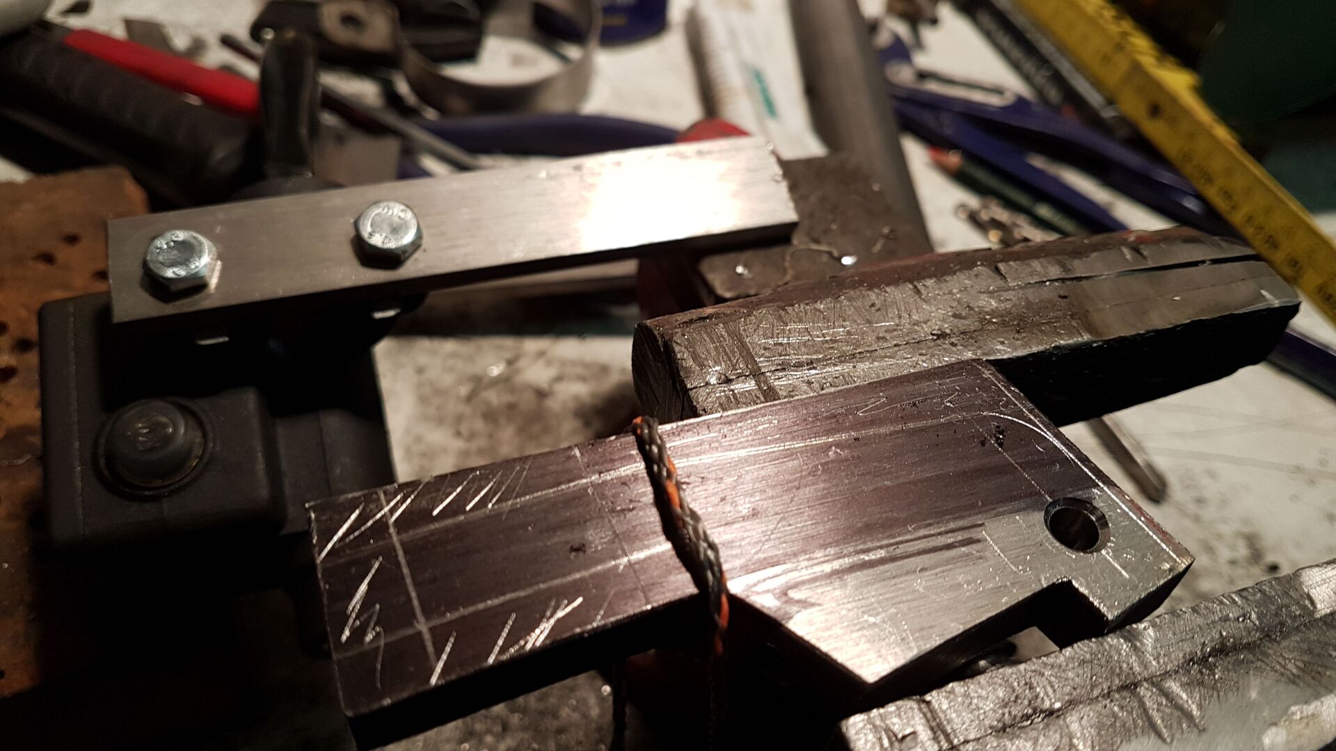

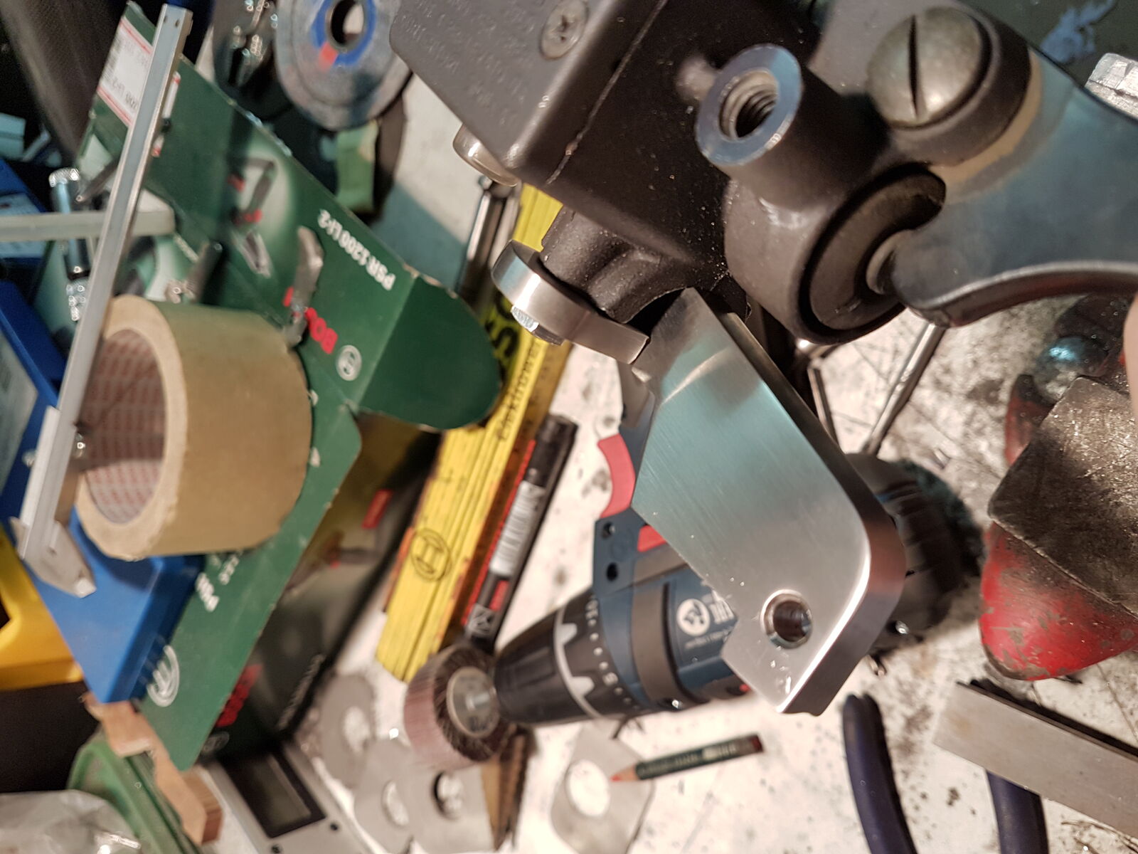

    Freitag=Werkstadtabend
    Was soll ich sagen.
    Es ist ein Bremspumpenhalter geworden.
    Was soll ich sagen.
    Und hat er schon einen Namen?

    ich glaube er heißt Paul
