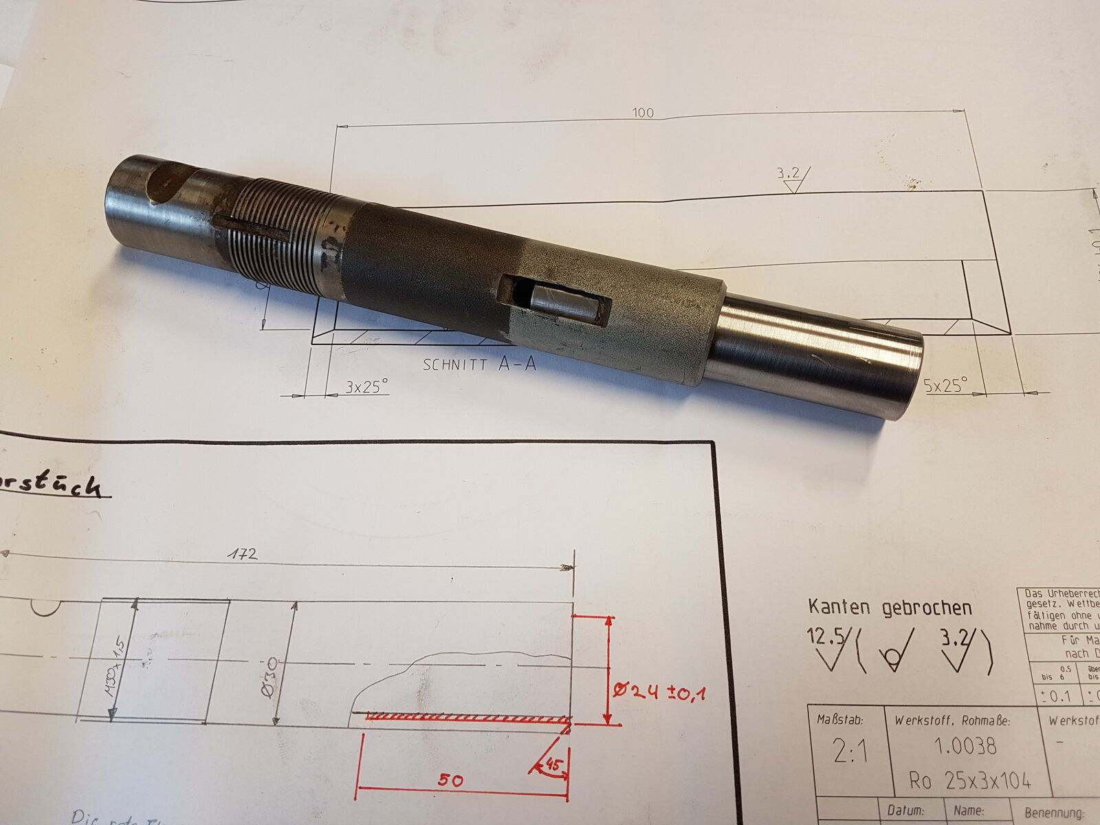

    Die hülse hat perfekt in den unteren gabelteil gepasst.
    Und da ich mir heute beim Aldi ne neue bohrmaschiene gegönnt hab gab's auch noch ein paar Löcher.

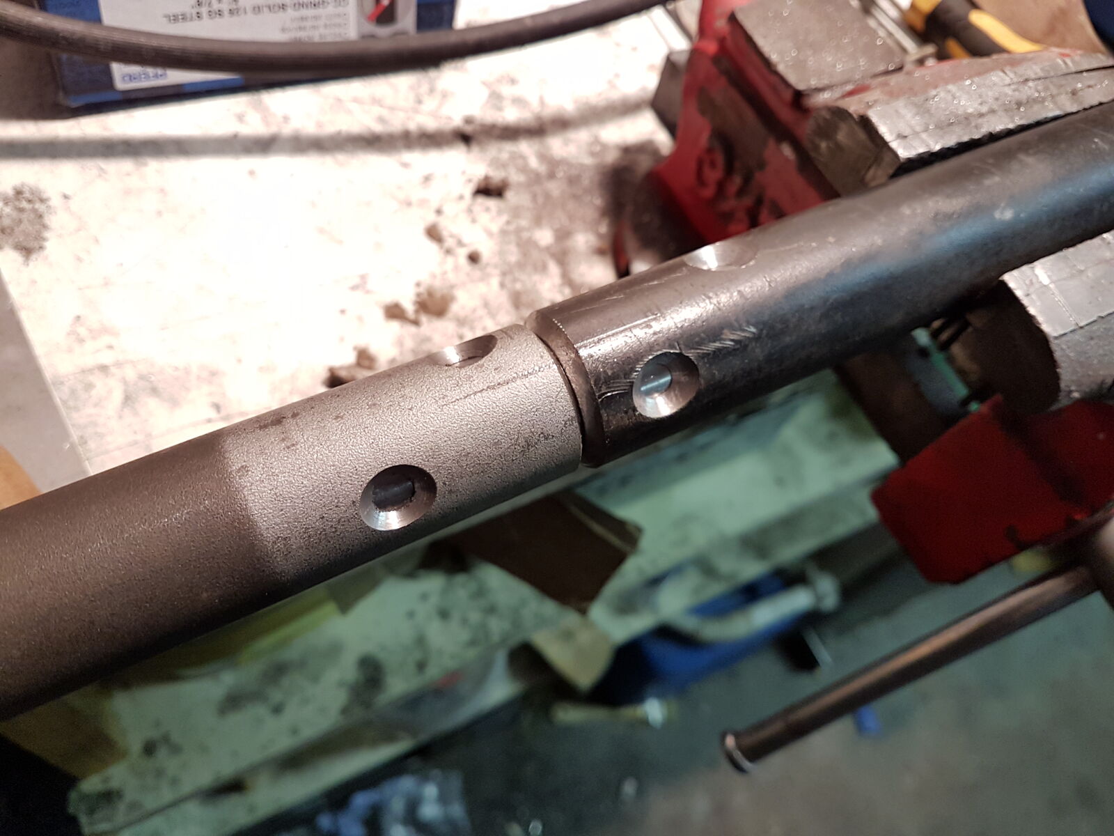

    so heute hab ich die gabel verschweist.
    dabei ist mir ein mal das schweißgerät ausgestiegen und gegen ende rar der brenner echt heiß.
    wurzellage, zwichenlage, decklage und noch acht lochschweißungen waren dann doch zu viel.

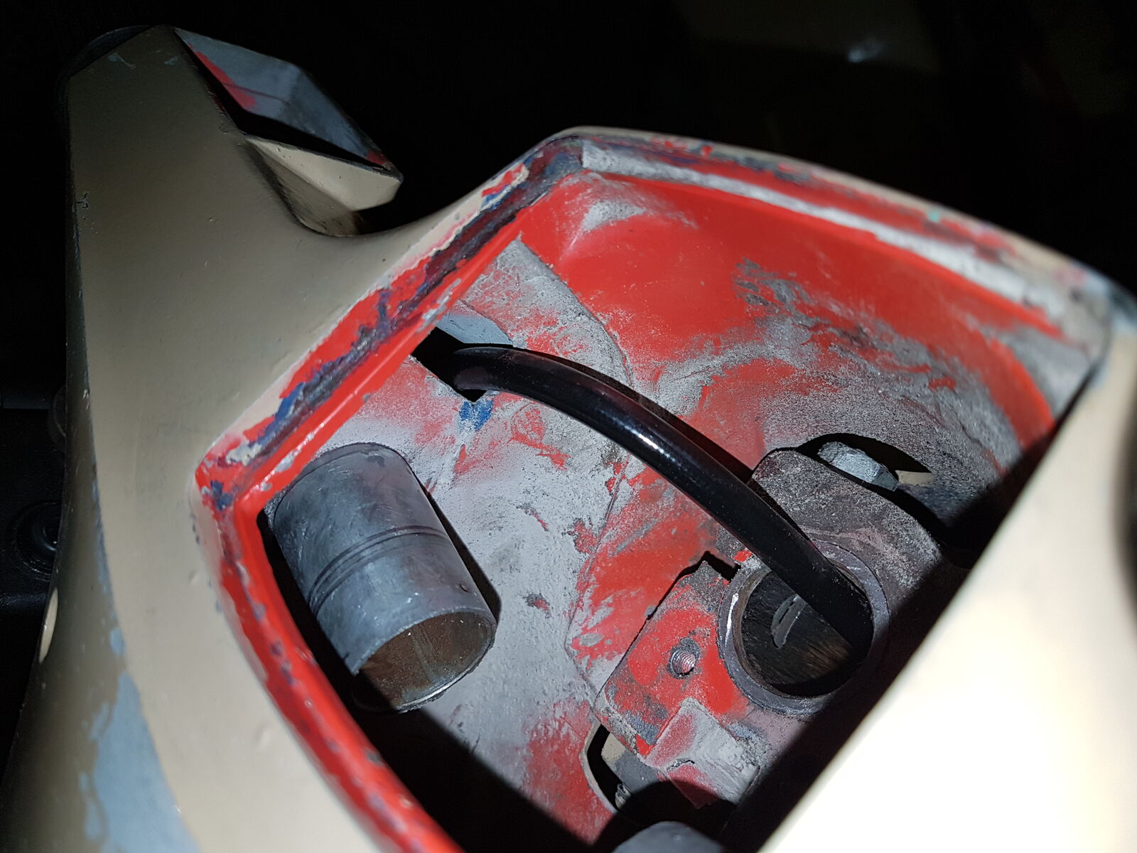

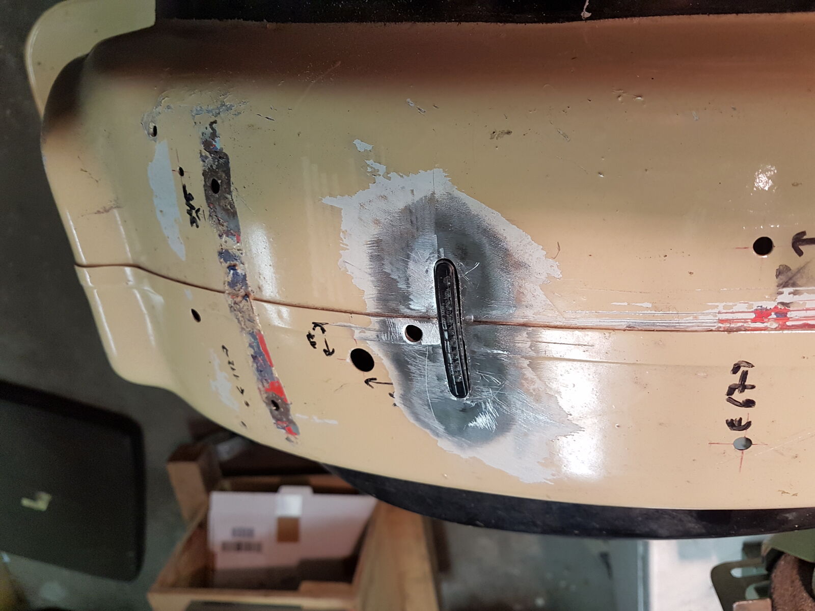

    und irgendwie hat sich die rücklichtfrage heut auch geklärt
    ich kann mir nicht erklären wie das passiert ist:-3

    jup LED mit Zulassung.
    Mit feilen und schleifen war es nicht getan.
    Ich hab ein Tunnel aus blech gemacht wo es genau rein paar.
    Und diesen dann eingeschweist.
    Und ich habe keine lederschürze.

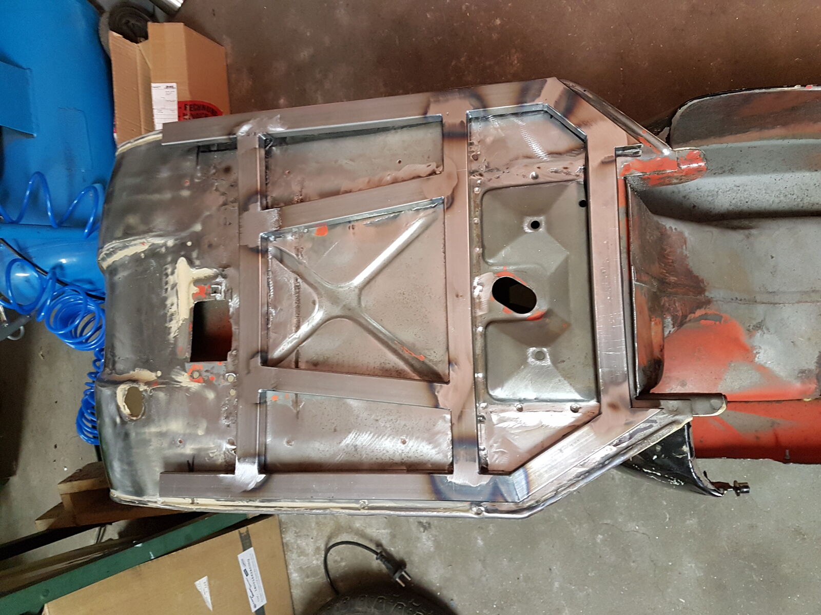

    heute hab ich endlich mal die verstärkung unter dem trittbrett gebaut.
    Ich hätte es nicht gedacht aber der Rahmen ist dadurch deutlich steifer geworden.

    Was hast du denn damit vor ?
    Das ist mal ne mächtige Verstärkung ...
  • seb.d.
    Dauergast
    1,654
    13,044
    2,240
    Bensheim, Deutschland
    • February 17, 2018 at 20:42
    • #97
    das is ganz einfach.
    • die originalstreben waren kapput
    • ein system das nicht funktioniert verbau ich nicht nochmal
    • mich hat es generft das bei nutzung eines seitenständers immer das blech verbiegt
    • so mächtig is es nicht mal (25x15x1,5)

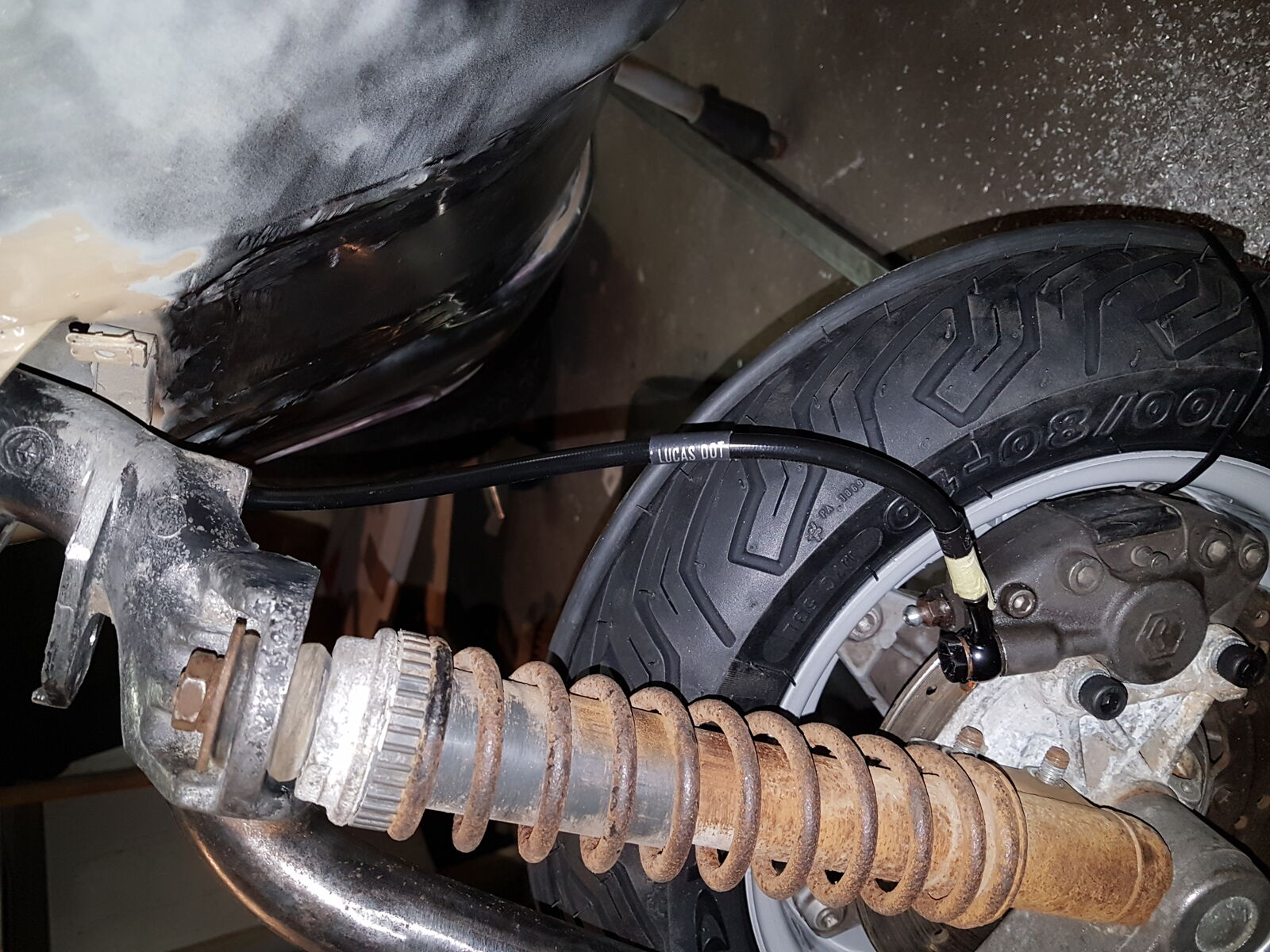

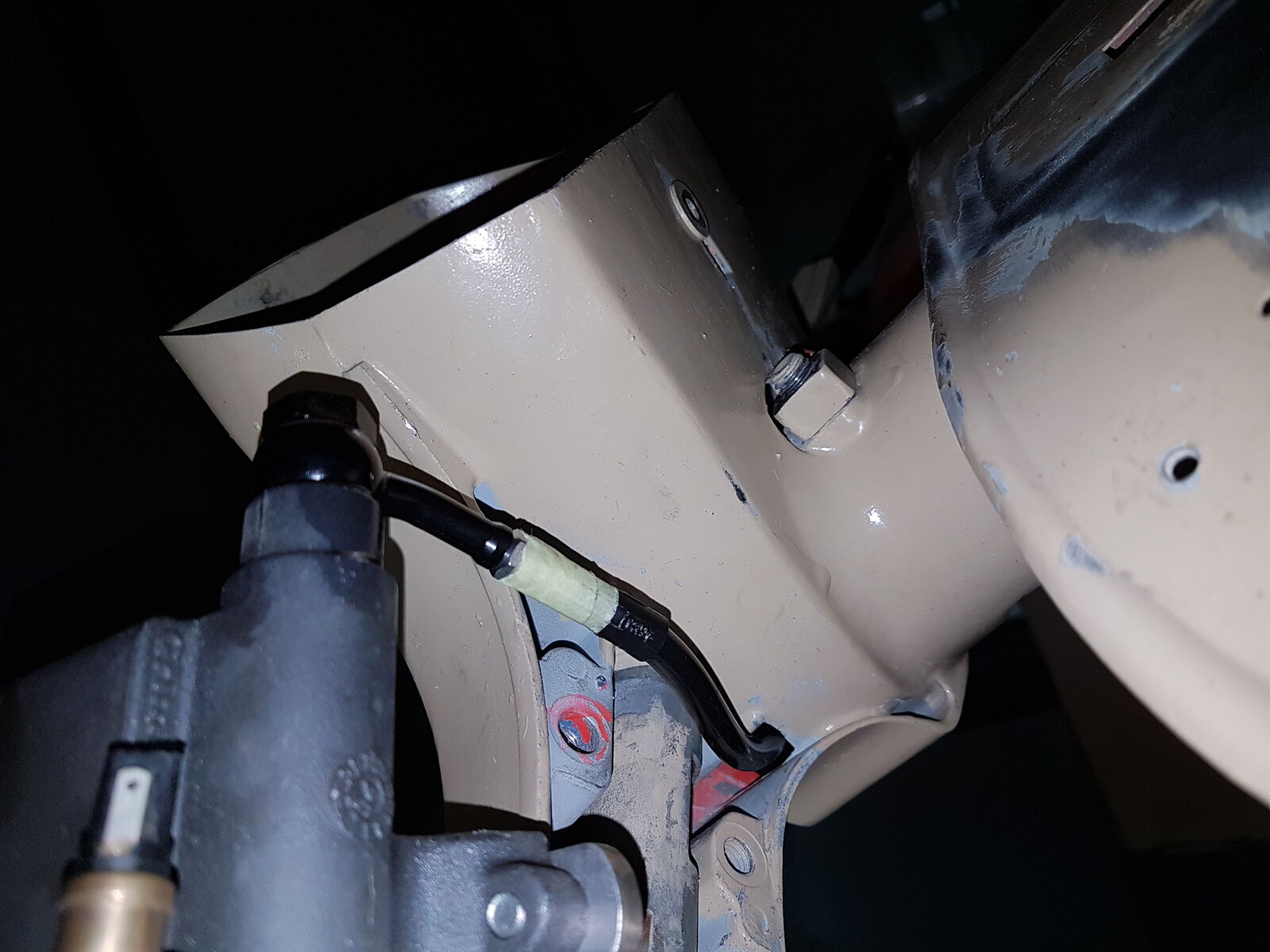

    so scheibenbremse ist jetzt fertig.
    Leitung ist verlegt und es passt echt super.
    Bei mir hat gepasst
    Leitung 90cm und jeweils 20° benjos.
    Mein V50 Winterprojekt
    Mein PK Projekt
    Volker PKXL2
    3,108
    31,581
    5,674
    • March 3, 2018 at 06:23
    • #100
    Das ist jetzt eine SKR Gabel mit allem Drum und Dran, oder?
    Wieviel musst, oder willst du die kürzen?
