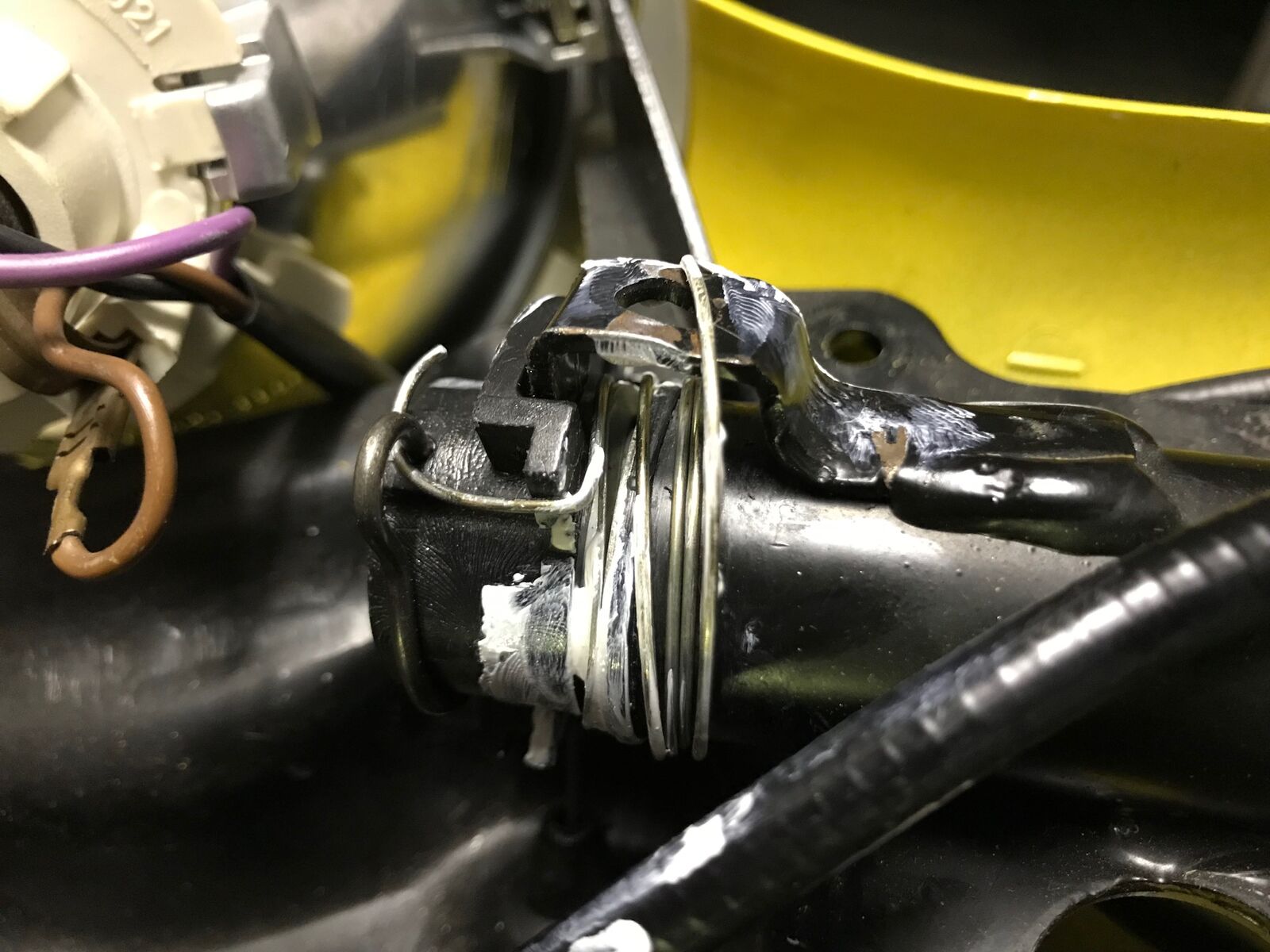

    ich habe gerade noch mal ne ganze Stunde probiert. Ich schaffe es einfach nicht, dass sich der Gaszug von selber wieder zurückzieht. Habe den Lenker zerlegt, gereinigt und gefettet - und auch der Gaszug selber läuft super leicht. Weniger Widerstand kann ich mit eigentlich nicht vorstellen.
    Ich habe mal was am Lenker kontruiert, damit sich der Zug zurück zieht. Denkt ihr das hält so? Ich habe auch mal ein Bild vom Vergaser gemacht. Aber ich kann irgendwie keinen Fehler finden. Vielleicht könntet ihr auch da noch mal drauf schauen :)
    Mal eine andere Frage: Fahrt ihr mit dem Rückzug des Gaszugs? Für längere Fahrten ist es ja natürlich viel entspannter ohne, nur sehe ich darin auch ein gewisses Sicherheitsrisiko, sollte mal etwas passieren unterwegs.

  • dr.sonny
    168
    6,138
    1,188
    • December 31, 2017 at 19:40
    Viele gehen nicht alleine zurück, ist der gas Zug neu und geölt? Den Rest hasst ha gemacht. Ggf ne stärkere feder oder eine zusätzliche

    • January 2, 2018 at 17:31
    wie schaut's mit dem Vergaser aus, Gasrohrgriff leichtgängig?
    Wenn der Zug auf beiden Seiten ab ist, mal alles einzeln auf Schwergang prüfen, ihrgendwo muss es ja klemmen ( Gasrohr, Zug, Vergaserhebel).
  • Piitt
    500
    6,940
    1,206
    • January 2, 2018 at 17:37
    ...und was ist das überhaupt für ein gewurstel am Gasrohr, ist der Zug zu lang? klemmt der sich da wo fest.
    Kann mich nicht erinnern das es bei dem Modell oder überhaupt so mal ausgesehen hat.
    2,156
    13,821
    2,319
    • January 2, 2018 at 17:41
