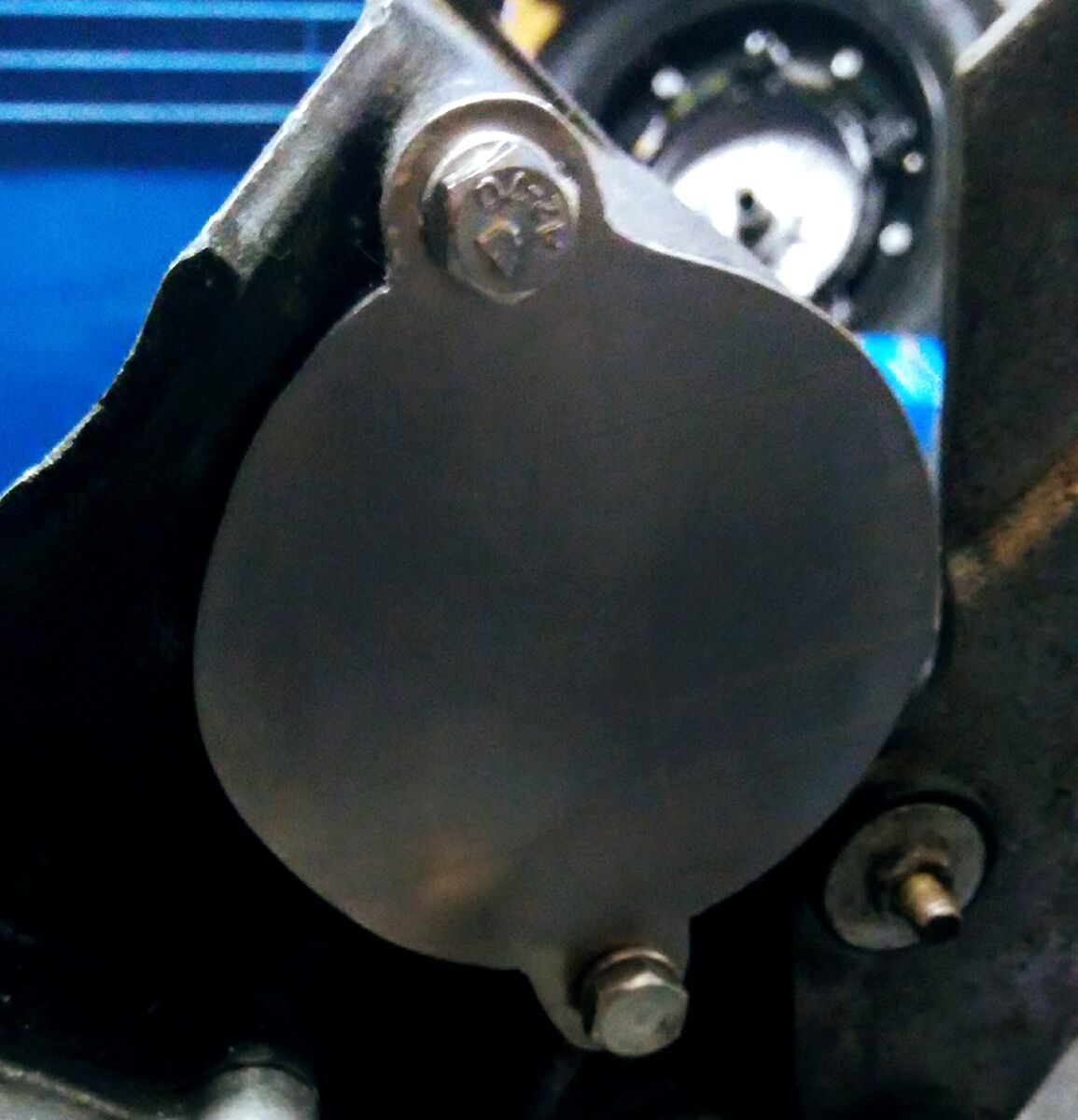

    Loch bitte nicht mit Panzertape!
    Edelstahlblech nehmen, vorher Schablone aus Pappe basteln.
    Moin Piitt identisch alle anderen:
    Ist es egal von welcher Seite aus man das selbst gebastelte Blech montiert?! Irgendwelche Nachteile?! Von der polradseite kommt ja einfacher dran!
    Danke
  • Piitt
    500
    6,940
    1,206
    • March 1, 2018 at 19:53
    • #156
    Also bei mir gibt es nur auf der Kulu-Seite zwei Löcher, siehe Bild ...

    Also von der Polrad Seite ginge theoretisch auch, man müsste nur das Blech etwas anpassen!
    tonitest
    1,961
    13,186
    2,231
    • March 1, 2018 at 22:49
    • #158
    auf der Kulu-Seite sind die Gewindevfür de Starter doch schon vorhanden...., so wie Piitt es gemacht hat.
    Warum willst du dann auf der Lima-Seite rumfrickeln????
  • Mixx88
    1,330
    248
    Vespa 50 n Spezial
    • March 2, 2018 at 06:26
    • #159
    Weil da bei mir auch ein Gewinde ist!
    2,996
    31,184
    5,617
    • March 2, 2018 at 06:35
    • #160
    Dann ist es ja vielleicht ein Durchgangsgewinde ...
