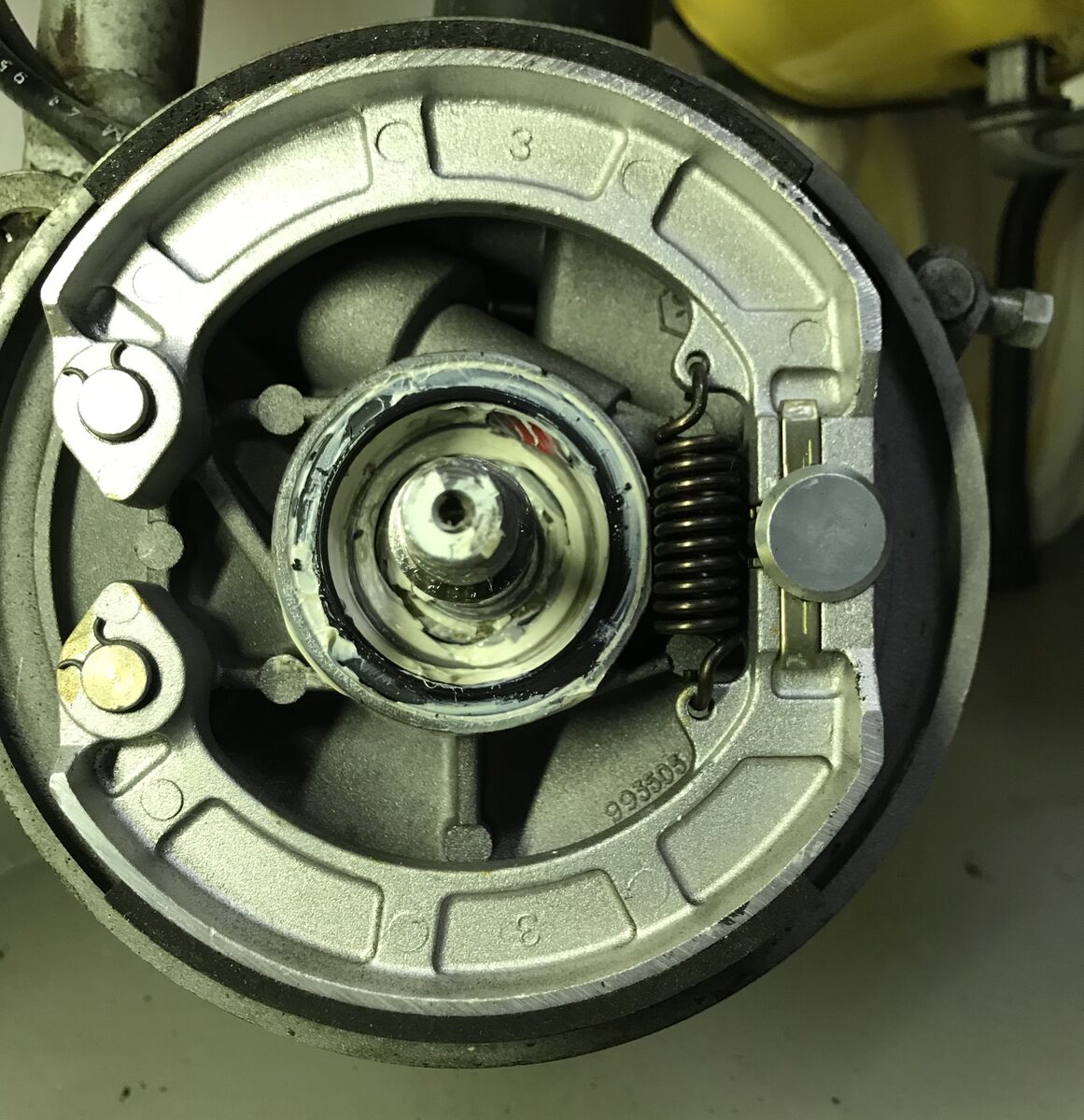

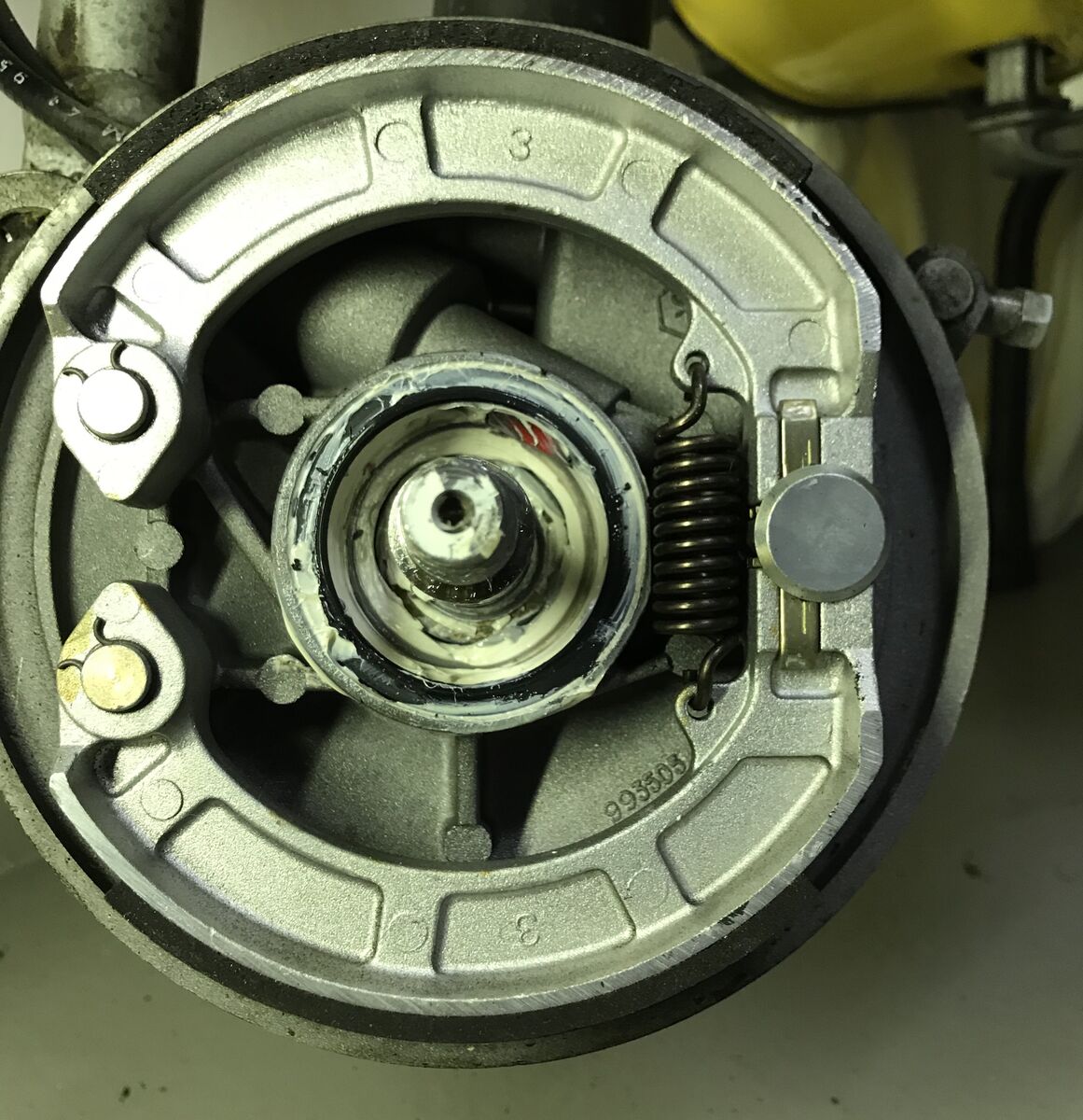

    Ja genau, ich meinte die Trommel für die Bremsen! Sorry, war ganz nervös weil mal wieder was nicht geklappt hat.
    Hab mir gerade im günstigen Versandhaus mit A einen Ratschenkasten bestellt, dann bestelle ich jetzt noch einen Gelenkgriff hinterher.
    Ich wollte die Bremsbacken einfach mal checken, ob sie noch gut in Form sind. Von den vorderen habe ich mal ein Bild gemacht. Ist doch noch reichlich drauf oder?
    Mit wieviel NM sollte ich die Schrauben an Vorder-und Hinterrad wieder anziehen? Oder reicht ziemlich fest?
    Wie immer vielen Dank für eure Hilfe!
      • 220.06 kB
      • 1,161 × 1,200
  • Pierre Lavendel
    • April 1, 2018 at 22:32
    Kriterium für die Funktion der Bremse ist nicht das Vorhandensein einer bestimmten Dicke der Bremsbeläge.
    -> Das Belagmaterial soll eine bestimmte Konsistenz haben, damit sich beim Bremsen die Beläge möglichst fest, gut und mit möglichst viel Andruckfläche an das Material der Trommel anschmiegen um so Bewegungsenergie über Reibung in Wärme umzuwandeln (zu bremsen eben).
    Sind die Beläge verhärtet und verglast, vermindert das ihren Reibungskoeffizienten, man muß sie dann austauschen, selbst wenn noch z.B. 2 mm drauf sind.
    Auch wenn die Beläge Riefen haben und in der Trommel Rillen sind oder es sich eine "Fahrrinne" eingelaufen hat, sinkt die Bremsleistung oder es kommt zu ruckartigem Bremsen ("digital Bremse").
    • Verglaste Beläge neigen auch verstärkt zum "Fading". Das bedeutet, daß warmgefahrene Bremsen plötzlich fast gar nicht mehr bremsen. Das kann man schön beobachten, wenn man nach einer längeren Strecke am Stück an eine Gefällestrecke kommt und da bemerkt, daß die Bremse nicht mehr "zieht" oder gar nur noch bei viel Krafteinsatz "digital" bremst (was mordsgefährlich ist).
    • Zu deinemBild von der vorderen Bremse: Bitte das über den Wellendichtring geratene weiße Fett dort komplett entfernen. Es verwandelt sich mit dem Bremsbelagabrieb in eine siffige Paste, die dort nicht sein darf.

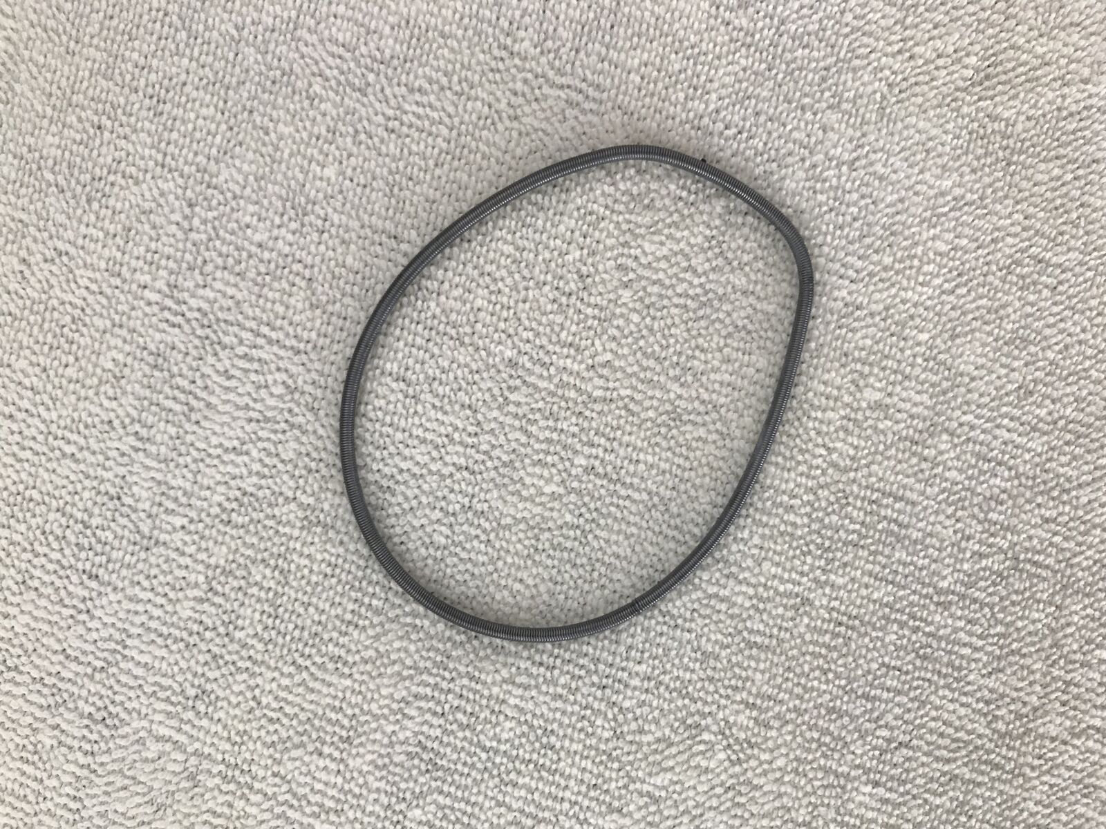

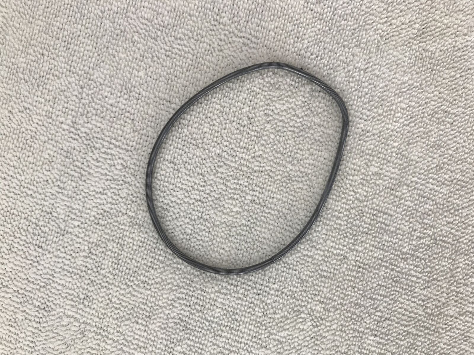

    Ich habe heute mal die Bremse des Vorderrades zerlegt und gereinigt sowie geschmiert. Die Trommel ist noch nicht wieder drauf, weil ich unter dem Dichtring eine Feder gefunden habe - siehe Foto. Ich dachte erst der Dichtring wäre kaputt und hätte sich aufgelöst aber bei genauerer Betrachtung ist es ein Ring als Feder. Gehört das da rein?
    Die eine Hälfte der Felge habe ich auch schon ab vom Reifen, mit der anderen Hälfte kämpfe ich noch.
    Noch eine weitere Frage: Ich kriege ich Trommel der hinteren Bremse immer noch nicht auf. Hab es gemacht wie ihr beschrieben habt. Person auf den Roller, Bremse treten und dann aufdrehen. Hab mir extra einen Gelenkgriff besorgt, wie empfohlen. Aber die bewegt sich kein Stück. Entweder hebe ich den kompletten Roller an oder drehe trotz getretener Bremse das Rad.
    Habt ihr da noch eine Idee? Vielleicht doch mal etwas WD40?
    Hoffe ihr habt alle ein sonniges Wochenende!

    Der Wellendichtring ist kaputt, die Feder gehört zum Dichtring und sorgt dafür, das die Dichtlippe satt aufsitzt. Du wirst den Dichtring tauschen müssen. Wegen Hinterachsschraube: Heiß machen oder Schlagschrauber (für eine kleine Spende in die Kaffekasse, macht dir das jede Autowerkstatt damit auf)
  • alpha7
    930
    165
    PK 50 XL2
    • April 8, 2018 at 12:38
    Ok, Danke für den Tipp. Den alten Wellendichtring raus friemeln und den neuen dann mit dem alten als Unterlage und nem Hammer wieder rein?
    Ok, dann werde ich es mal heiß machen und dann noch mal probieren.
