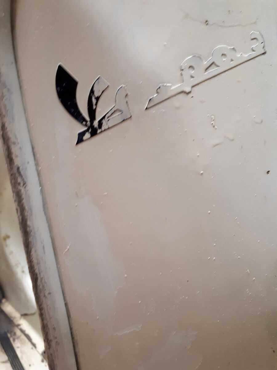

    Hab heute mal bisschen mit Aceton gespielt.
    Der übergepinselte Lack lässt sich relativ leicht entfernen und der darunterliegende ist auch nicht angeschliffen. Ich hoffe, dass es auch an allen Stellen so ist.
    Das schwere in diesem Fall ist die ähnliche Farbe. Der Überlack ist Creme und der wahrscheinlich originale ist Weiss.

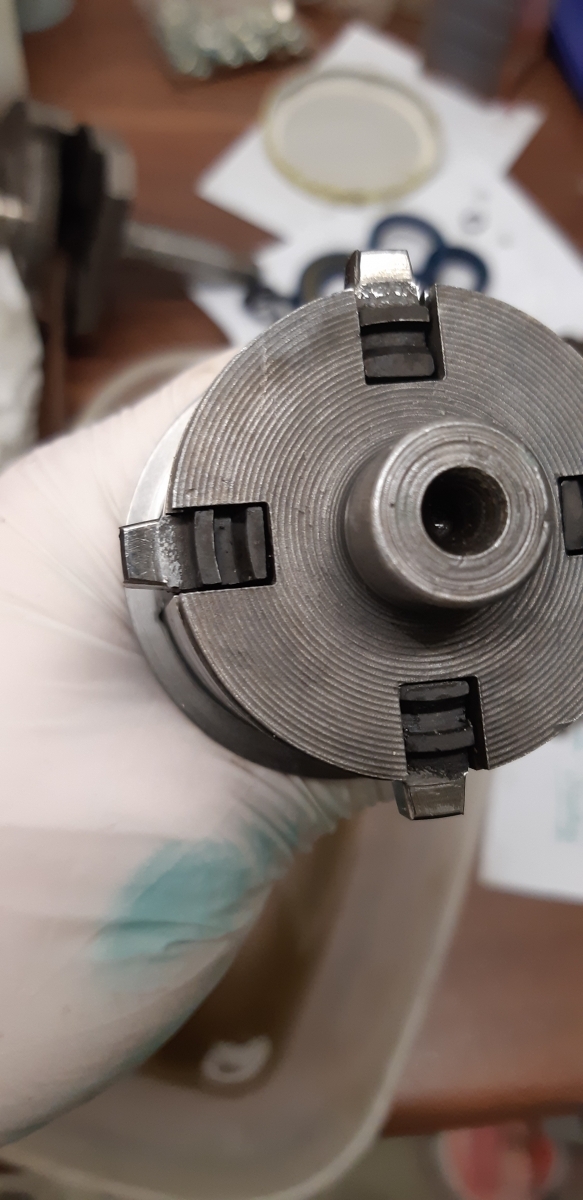

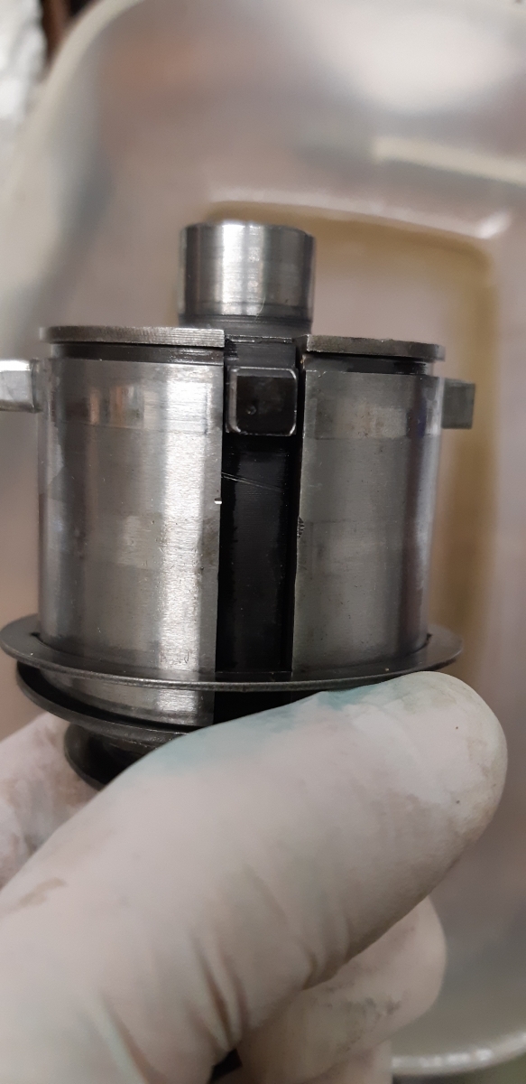

    Aktuell bin ich dabei den Motor wieder zusammen zu setzen und habe direkt eine Frage zur Schaltklaue.
    Kann ich diese noch fahren?
    Ebenso würde ich gerne eure Meinung zum Setup wissen.
    Soll ich Original bleiben oder soll ich zumindest die Übersetzung und den Zylinder auf 75ccm ändern um besser mitschwimmen zu können?

    Ob die Schaltklaue verschlissen ist kann man so schlecht sagen. Ließ sie sich vorher leicht schalten oder nicht? Wenn nicht tauschen.
    Ich fahre,wenn sie fährt, nen 3.72er und 75DR auf der Special. Allerdings 4 Gang. In meine Rundlicht kommt das gleiche Setup rein allerdings auf 3 Gang. Soll ganz gut laufen wurde mir mehrmals bestätigt. Die Drehzahlen seinen von den Schaltpunkten her anders. Klar, fehlt ja auch ein Gang. Aber zum mitschwimmen im Stadtverkehr würde ich es sofort wieder machen. Meine PK werden bei der nächsten Motorrevision auch auf 3.72er geändert. Die sind noch original. Merkt man schon deutlich den Unterschied.
    kann ich leider nicht sagen. Ich habe den Motor im ausgebauten Zustand bekommen.
