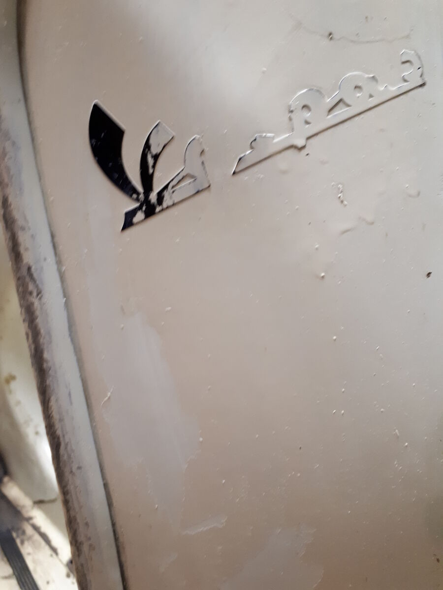

    Hab heute mal bisschen mit Aceton gespielt.
    Der übergepinselte Lack lässt sich relativ leicht entfernen und der darunterliegende ist auch nicht angeschliffen. Ich hoffe, dass es auch an allen Stellen so ist.
    Das schwere in diesem Fall ist die ähnliche Farbe. Der Überlack ist Creme und der wahrscheinlich originale ist Weiss.

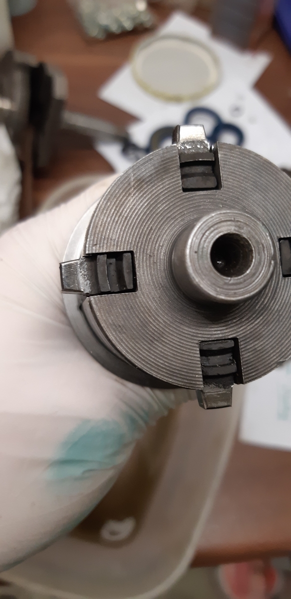

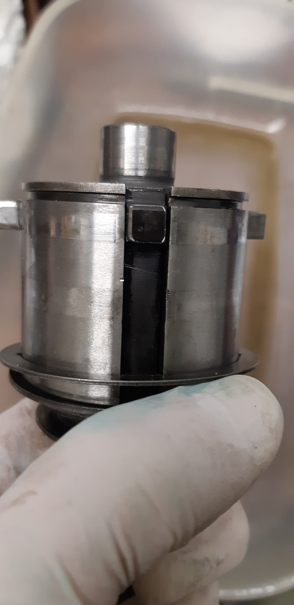

    hi,
    die Teile sind jetzt leider schon ein wenig zu lange liegen geblieben, aber sollen in den nächsten Tagen wieder zusammen kommen.
    Aktuell bin ich dabei den Motor wieder zusammen zu setzen und habe direkt eine Frage zur Schaltklaue.
    Kann ich diese noch fahren?
    Ebenso würde ich gerne eure Meinung zum Setup wissen.
    Soll ich Original bleiben oder soll ich zumindest die Übersetzung und den Zylinder auf 75ccm ändern um besser mitschwimmen zu können?
    Welches Primär bräuchte ich dann eigentlich bei einer drei Gang? Bei meiner 4 Gang Spezial fahre ich ein 3.72 Primär in Kombi mit nem 75er.
    Und was soll ich mit meiner Zündung machen? Original 6v lassen oder auf 12v umrüsten?

    • April 13, 2021 at 05:40
    • #49
    Moin
    Ob die Schaltklaue verschlissen ist kann man so schlecht sagen. Ließ sie sich vorher leicht schalten oder nicht? Wenn nicht tauschen.
    Ich fahre,wenn sie fährt, nen 3.72er und 75DR auf der Special. Allerdings 4 Gang. In meine Rundlicht kommt das gleiche Setup rein allerdings auf 3 Gang. Soll ganz gut laufen wurde mir mehrmals bestätigt. Die Drehzahlen seinen von den Schaltpunkten her anders. Klar, fehlt ja auch ein Gang. Aber zum mitschwimmen im Stadtverkehr würde ich es sofort wieder machen. Meine PK werden bei der nächsten Motorrevision auch auf 3.72er geändert. Die sind noch original. Merkt man schon deutlich den Unterschied.
    Umbau auf 12 V muss aus meiner Sicht nicht unbedingt sein. Wenn ne 6V Anlage gut eingestellt ist läuft die. Licht ist etwas schwächer als bei 12 V,angeblich. Meine 6V Rally ist heller als meine 12V PX. Dagegen ist die 6V Sprint ein Teelicht. Die 12V Bajaj ist gleich hell wie meine Rally...
    Die Birne habe ich allerdings noch nicht angeschaut was darin verbaut ist bei der Bajaj.
    Aber 6V ist Geschmackssache finde ich. Bis jetzt bin ich gut mit gefahren.
    Gruß Marco

    • April 13, 2021 at 07:42
    • #50
    Ich fahre auf meiner ET3 auch die 6 Volt-Zündung und verspüre keinen Drang dies zu ändern.
    Der Scheinwerfer und die anderen Lichter liefern ein für mich absolut zufriedenstellendes Ergebnis bzgl. der Lichtausbeute.
    Der 12 Volt HS1-Scheinwerfer (ugs. H4 genannt) meiner PX ist dennoch eine andere Hausnummer.

    • April 13, 2021 at 15:08
    • #51
    kann ich leider nicht sagen. Ich habe den Motor im ausgebauten Zustand bekommen.
