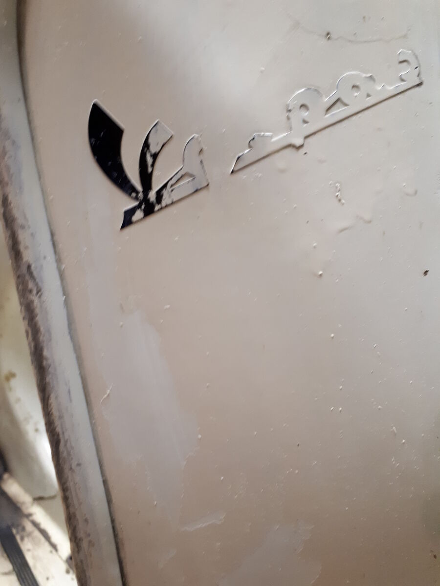

  • Hab heute mal bisschen mit Aceton gespielt.
    Der übergepinselte Lack lässt sich relativ leicht entfernen und der darunterliegende ist auch nicht angeschliffen. Ich hoffe, dass es auch an allen Stellen so ist.
    Das schwere in diesem Fall ist die ähnliche Farbe. Der Überlack ist Creme und der wahrscheinlich originale ist Weiss.

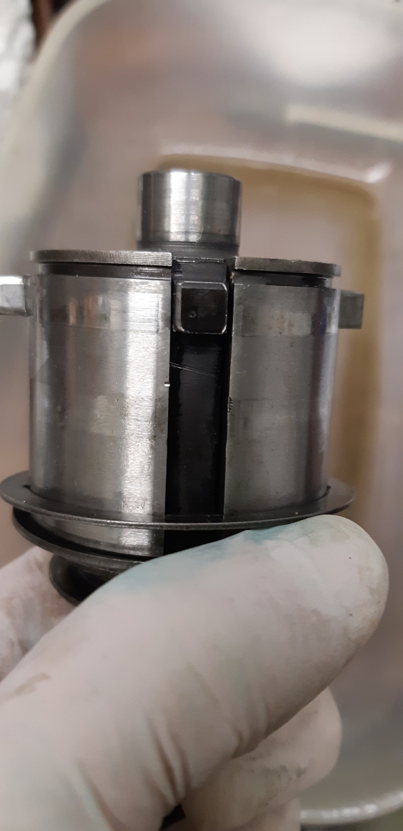

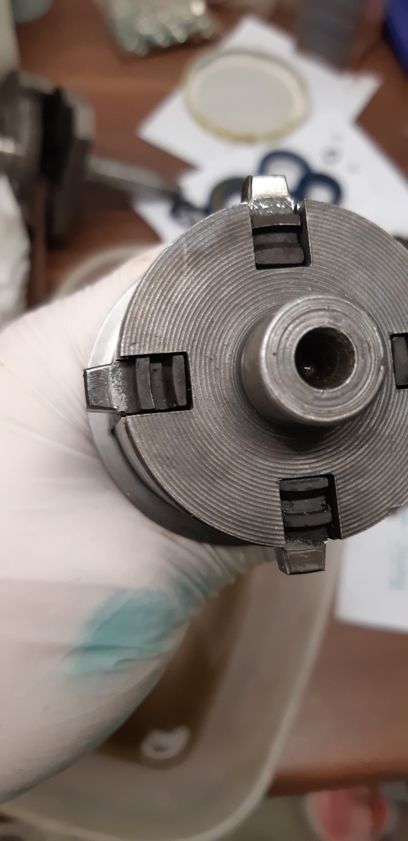

    Aktuell bin ich dabei den Motor wieder zusammen zu setzen und habe direkt eine Frage zur Schaltklaue.
    Kann ich diese noch fahren?

    Ob die Schaltklaue verschlissen ist kann man so schlecht sagen. Ließ sie sich vorher leicht schalten oder nicht? Wenn nicht tauschen.
