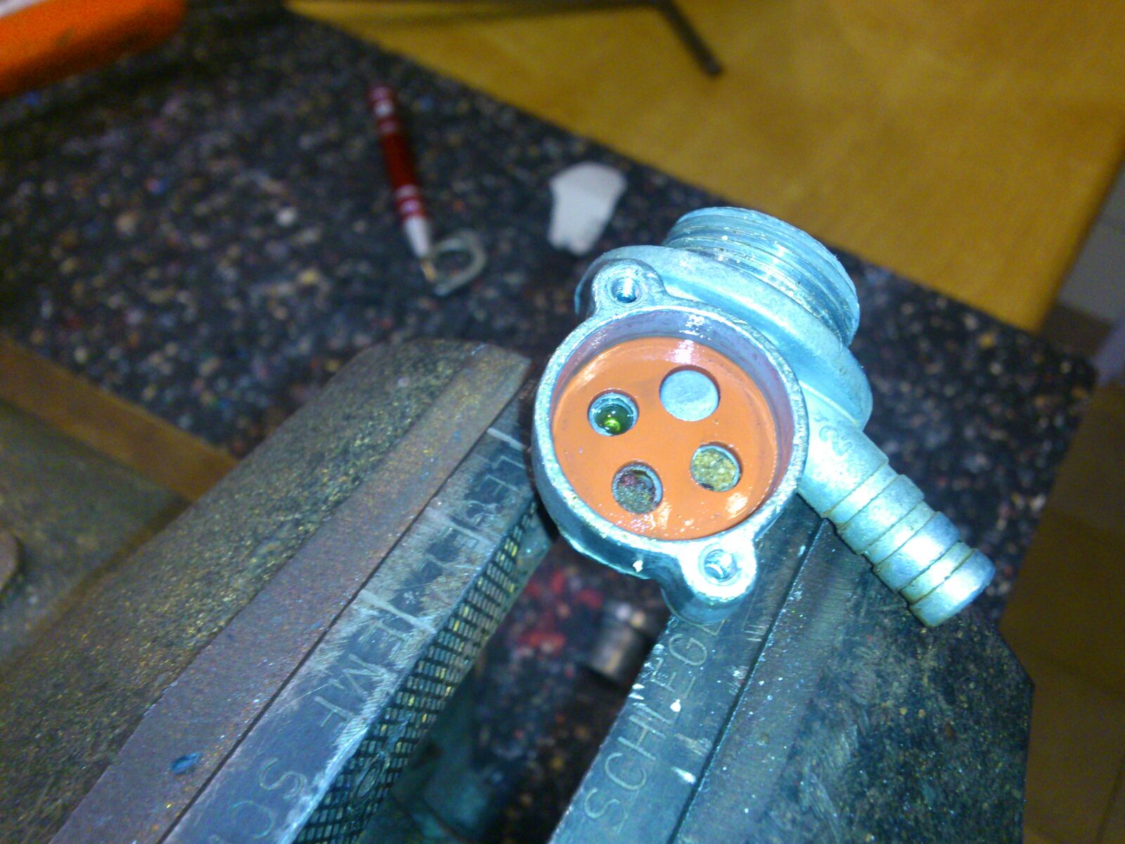

  • Hi,
    du hast geschrieben, der Roller hätte nur wenige Km drauf und 2 Jahre gestanden.
    Prinzipiell ist es dann möglich, daß nun die ganze Zeit das Gemisch im Tank gestanden hat. Mit der Zeit kann sich unten im Tank Schmoedder absetzen und den Benzinhahn im inneren zusetzen, sodaß der Hahn selbst einen verringerten Durchlaß hat. Die läuft dann zwar, aber nur wie ein rachitisches Zündplättchen.
    All das erklärt, warum das Gefummel an der Leerlaufschraube manchmal funktioniert, warum die Kiste zwar anspringt aber das Gas nicht lange hält und ausgeht.
    Hier würde ich den Tank ausbauen und den Benzinhahn zerlegen und nachsehen.
    - Tank ausbauen
    - Benzinhahn aufschrauben (geht von aussen mittels 2 kleiner schlitzschrauben).
    - darunter ist eine Gummidichtung mit 4 Löchern.
    - Die herausnehmen.
    Hier ein Bild von der Situation, mit dem selben Problem wie dein Roller:
    (der Hahn ist hier allerdings ausgebaut, das braucht du aber erstmal nicht, weil man dazu einen Spezialschlüssel bräuchte)

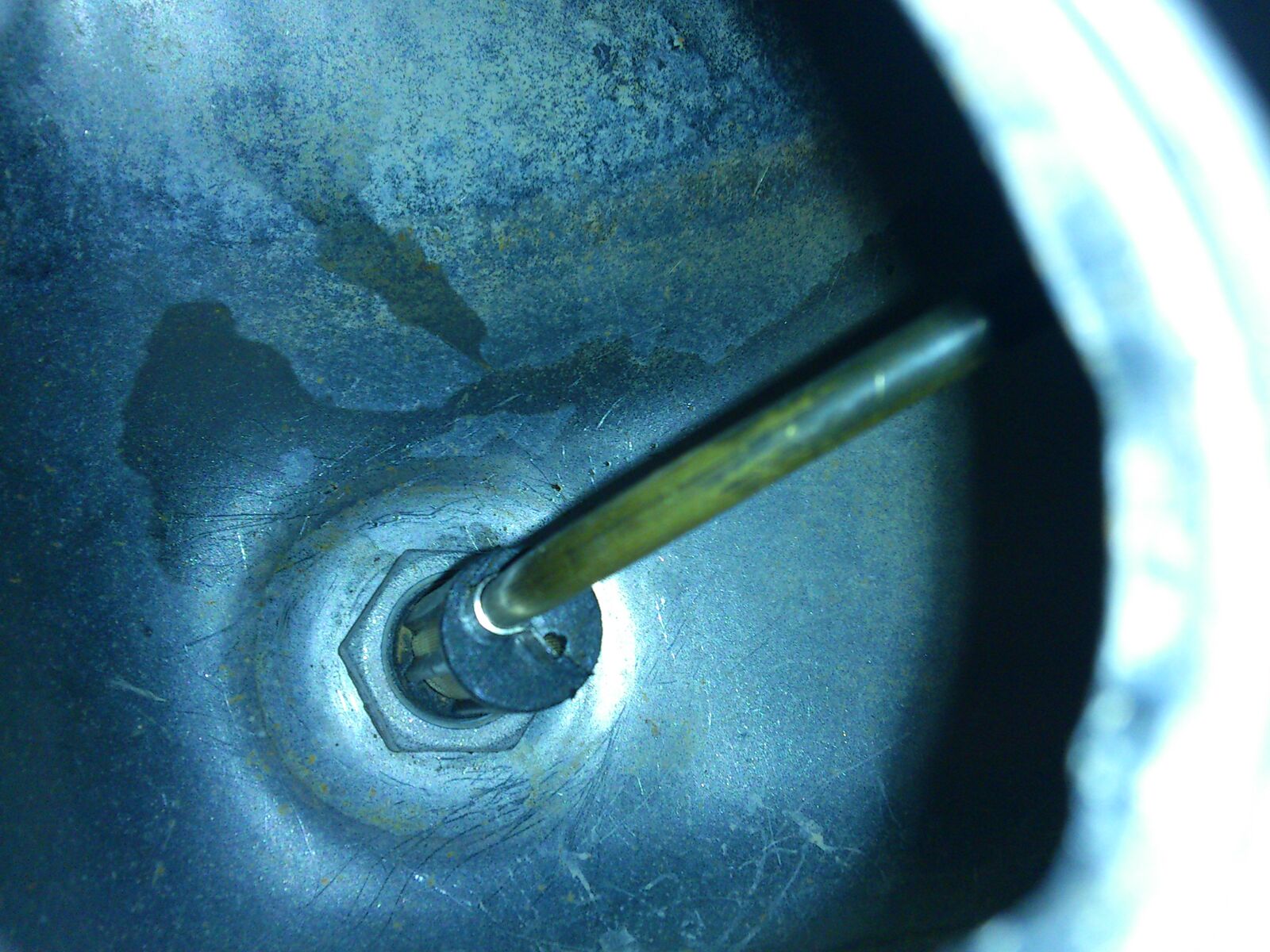

    So unverdächtig sah es derweil im Tank aus:

  • Super Tipps, danke! Werde den Tank die Tage ausbauen und berichten.
