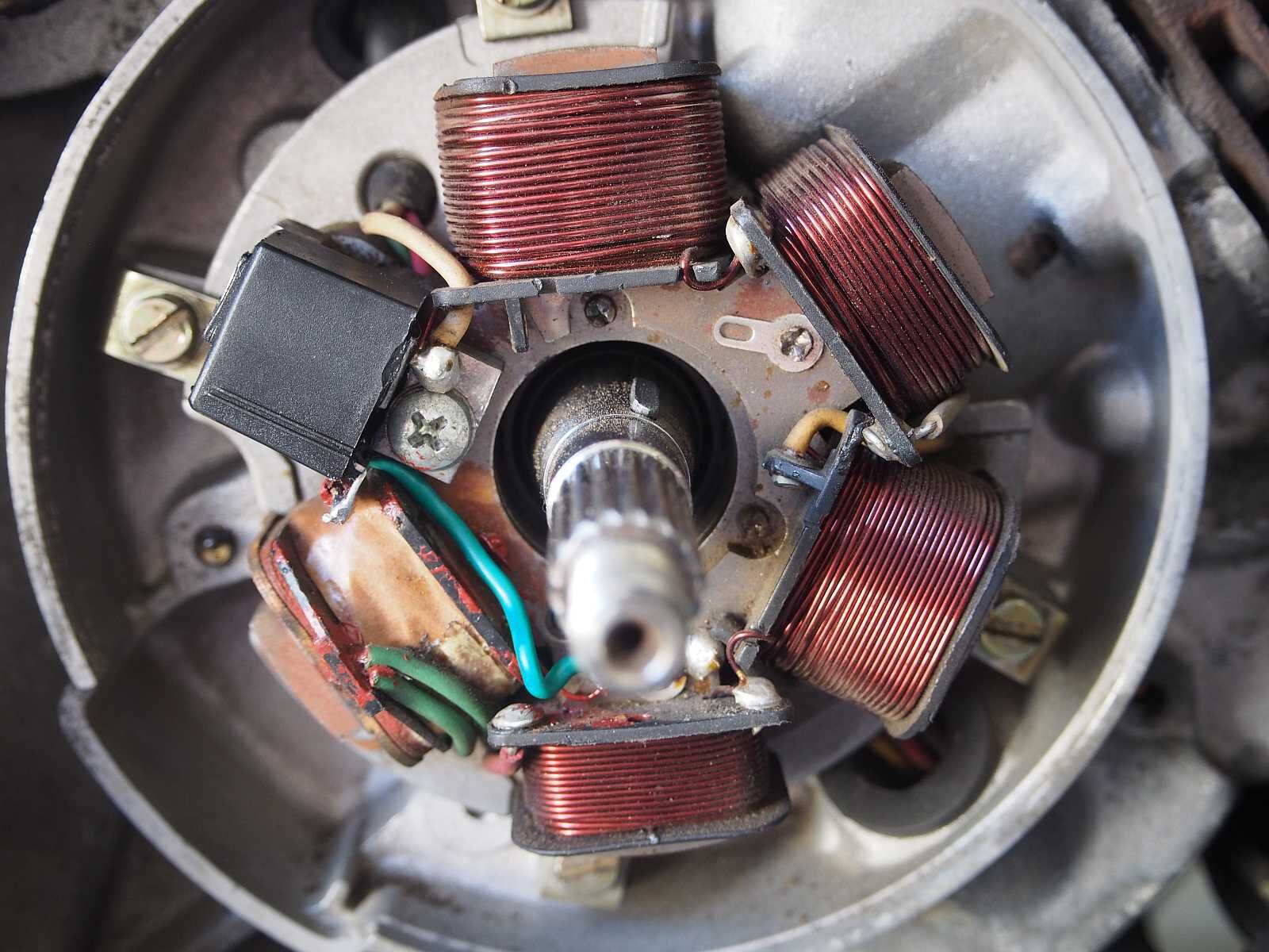

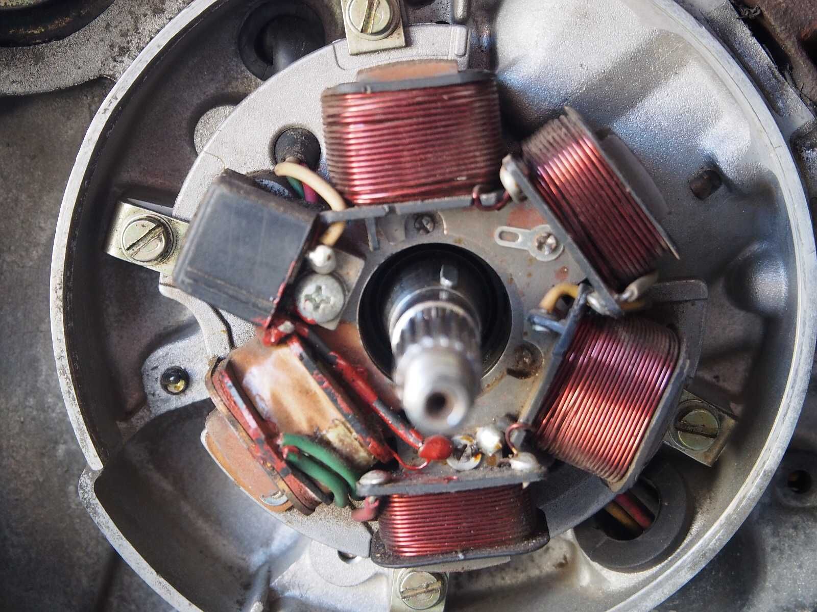

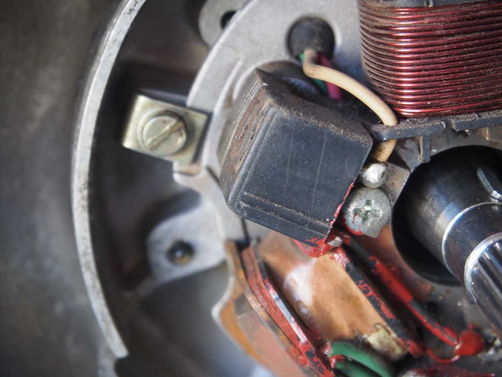

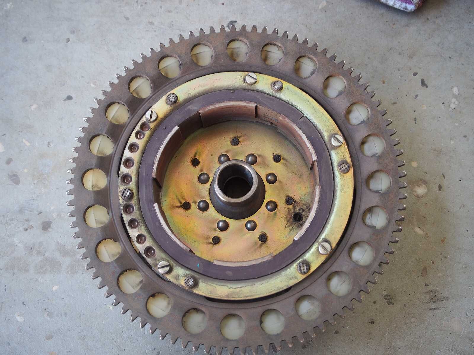

    vielen Dank für die vielen Antworten. Ich habe mich heute mal an die Vespa gemacht. Folgendes habe ich durchgeführt:
    - neue CDI und Zündkabel eingebaut
    -> Leider kein Erfolg...
    - Polrad runter, Keil und Polrad kontrolliert - alles in Ordnung - Gott sei Dank!
    - Pickup ausgetauscht - ich habe extra das BGM-Pickup gekauft wie hier im Forum empfohlen wurde.
    - alles wieder zusammen gebaut - probiert
    - andere Zündkerze & anderen Zündkerzenstecker
    Ich bin jetzt so langsam mit meinem Latein am Ende.
    Folgende Symptome habe ich:
    - Zündkerze funkt im ausgebauten Zustand kräftig blau
    - Zündkerze ist nach jedem Startversuch naß
    - die Vespa macht keinen Mucks - nicht mal nen Huster oder so etwas
    Die Zündkerze ist nach einem Startversuch ziemlich naß - gibt es eine Möglichkeit, daß die Luftzufuhr irgendwie blockiert wird?
    Vielleicht hat ja jemand noch eine zündende Idee für mich. Anbei noch ein paar Fotos:
    Altes Pickup
    Zündplatte mit altem Pickup
    Polrad
    Zündplatte mit neuem Pickup
    Viele Grüße
    Thomas
  • m0ritz
    kein Profi
    536
    5,501
    977
    Alzenau i.UFr
    50n special, pk50 xl
    • April 27, 2018 at 20:21
    Hast du auch mal den Zündzeitpunkt kontrollier
    Volker PKXL2
    3,205
    31,838
    5,706
    • April 27, 2018 at 20:22
    Wenn der Motor nicht läuft, kann er das nicht ...
    Kawitzi
    2,706
    16,896
    2,510
    • April 27, 2018 at 20:23
    Prüfe mal die Kompression !
  • m0ritz
    kein Profi
    536
    5,501
    977
    Alzenau i.UFr
    • April 27, 2018 at 20:25
    Haha, da ist was dran.
    Vielleicht bringt es ja was die zündrundplatte ein wenig zu verschieben und probieren?
    Volker PKXL2
    3,205
    31,838
    5,706
    • April 27, 2018 at 20:26
    Die Markierungen sehen schon mal passend aus.
