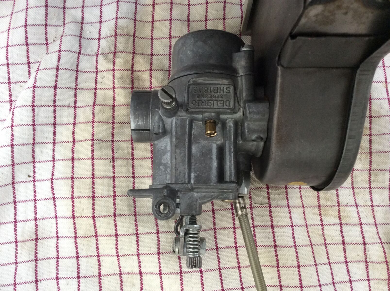

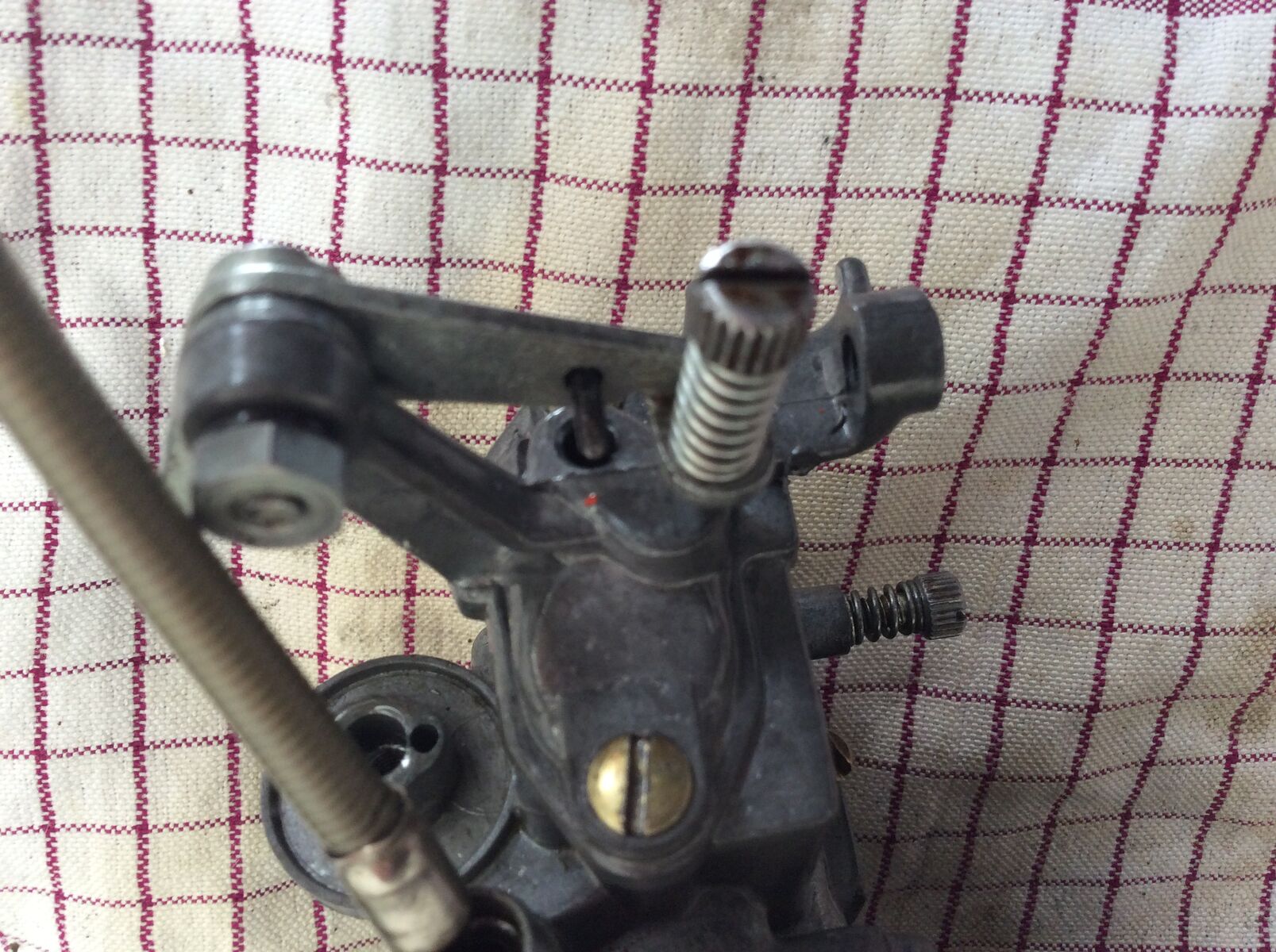

    letztes Jahr habe ich meine V50 wieder zum leben erweckt. In den Jahren davor habe sie immer mal wieder laufen lassen.
    Das Problem ist jetzt, dass sie nur im 2. Gang brotzelt/nicht richtig zieht zum ende hin. Und es ist wirklich nur im 2. Gang. 1. und 3 Gang keine Probleme. Vergaser habe ich schon mehrmals gereinigt. Falschluft zieht er wohl nicht, da Standgas nicht hochdreht.
    Hier meine Bedüsung:
    136352-comp-img-20170516-141729-jpg
    Und hier der Vergaser:
    136351-comp-img-20170516-135117-jpg
    Woran könnte das liegen? In einem älteren Beitrag hatte ich mal gelesen dass es an der Zündung lag. Daran habe ich bisher nichts gemacht.

    Das ist etwas komisch, obwohl ich es mir nicht so richtig vorstellen kann. Die Düsen machen einen sehr schlechten Eindruck. Die würde ich erstmal tauschen. Was steht eigentlich auf der HD, rechts im Bild, kann ich nicht lesen. Und, auch wenn der Motor ein paar mal gestartet wurde in den letzten Jahren, ist das nicht gerade von Vorteil.
    Die Simmerringe werden nicht mehr soooo gut aussehen.
    Eine neue Zündkerze ist da wohl auch mal Pflicht.

    Als erstes Mal die Düsen neu bitte. Die sind ja schon oxidiert und machen keinen guten Eindruck. Ansonsten wie Volker schreibt.

    Da steht eine 4 drauf. Die Düsen hatte ich da gerade sauber gemacht. Werde zum testen mal neue besorgen. Hatte vor paar Jahren einen 70/75ccm Satz verbaut. Leider weiß ich nicht mehr welcher genau. Oder ich teste mal einen 19/19 Vergaser?
    • April 30, 2018 at 12:50
    19er Gaser wird dir auch nicht weiterhelfen, zumal dieser dann auch noch anders zu Bedüsen wäre. Nicht mehr Fehler eibauen, als schon etwaig vorhanden.
    Die Düsen würde ich auch erst mal austauschen, sehen nicht mehr vertrauenserweckend aus. Und was heisst "zieht nicht richtig"? Rutscht die Kupplung eventuell?
