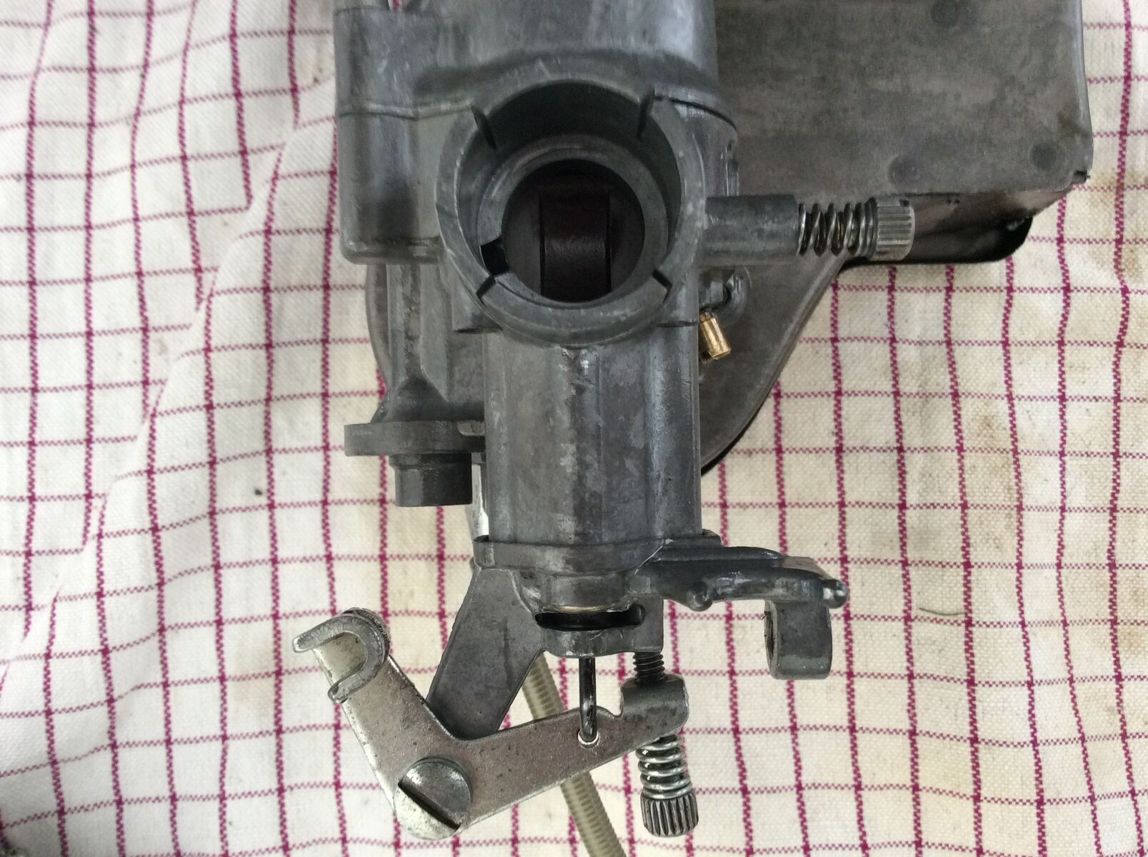

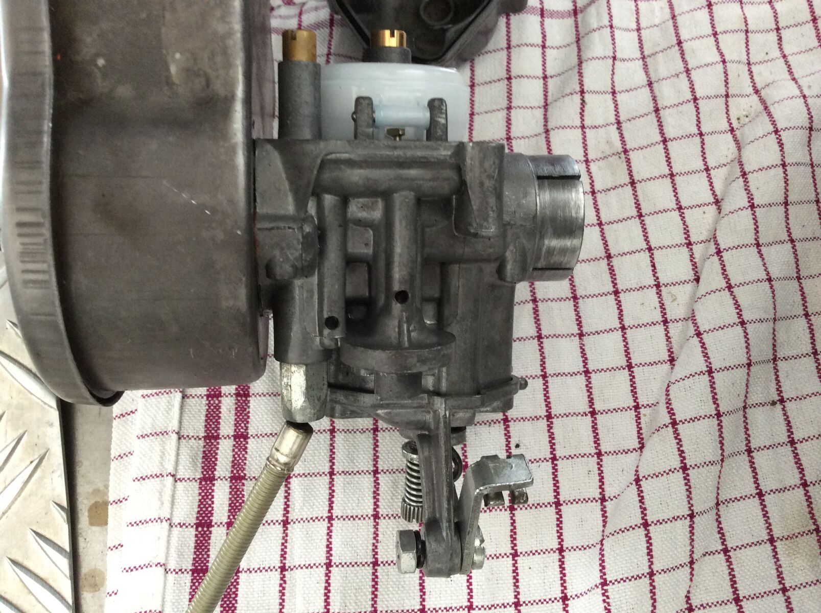

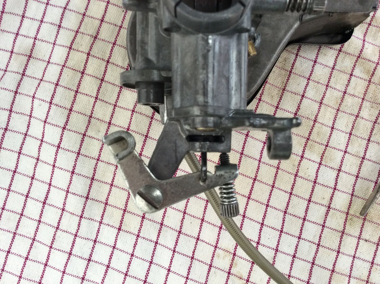

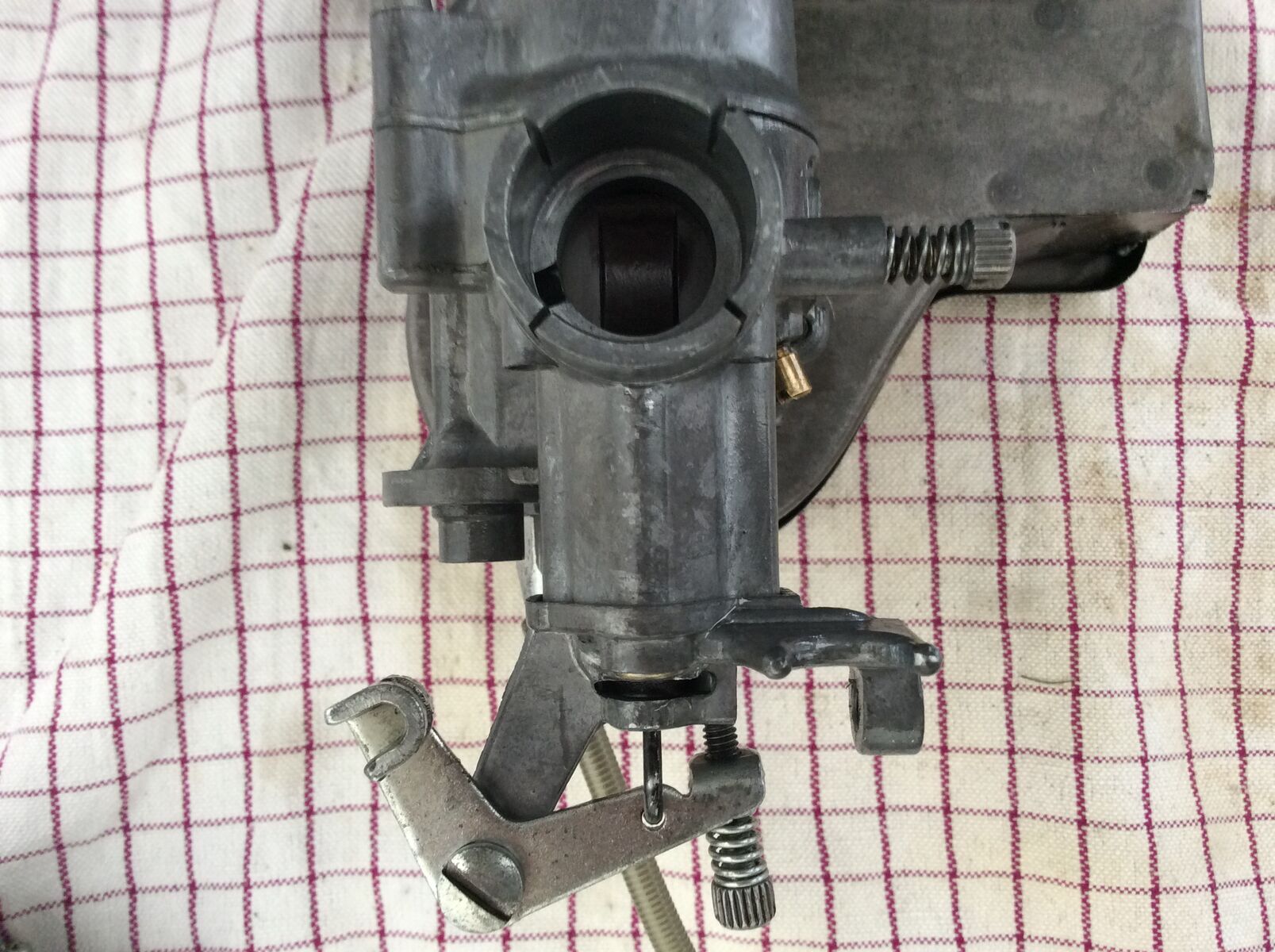

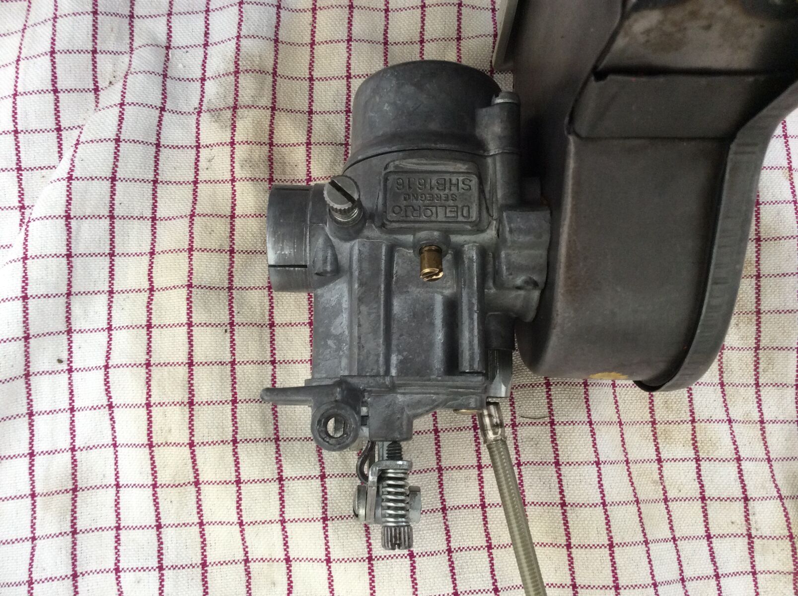

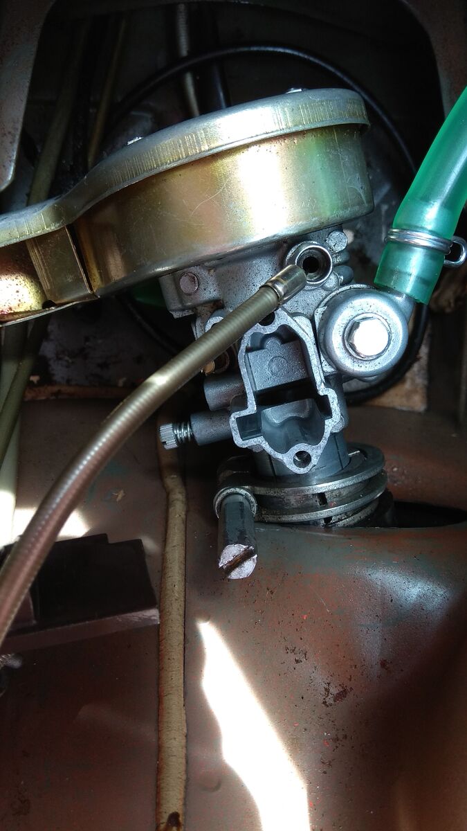

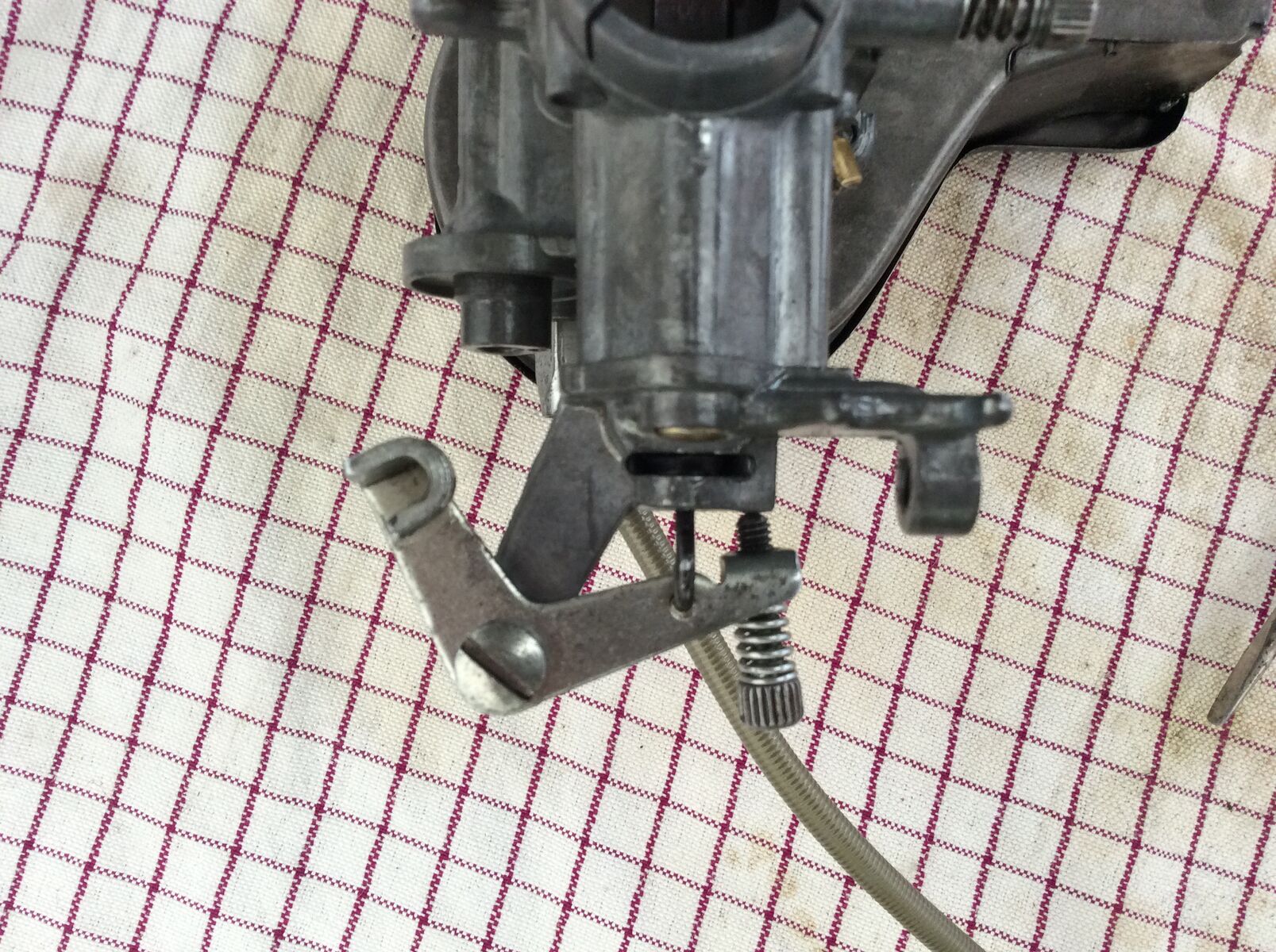

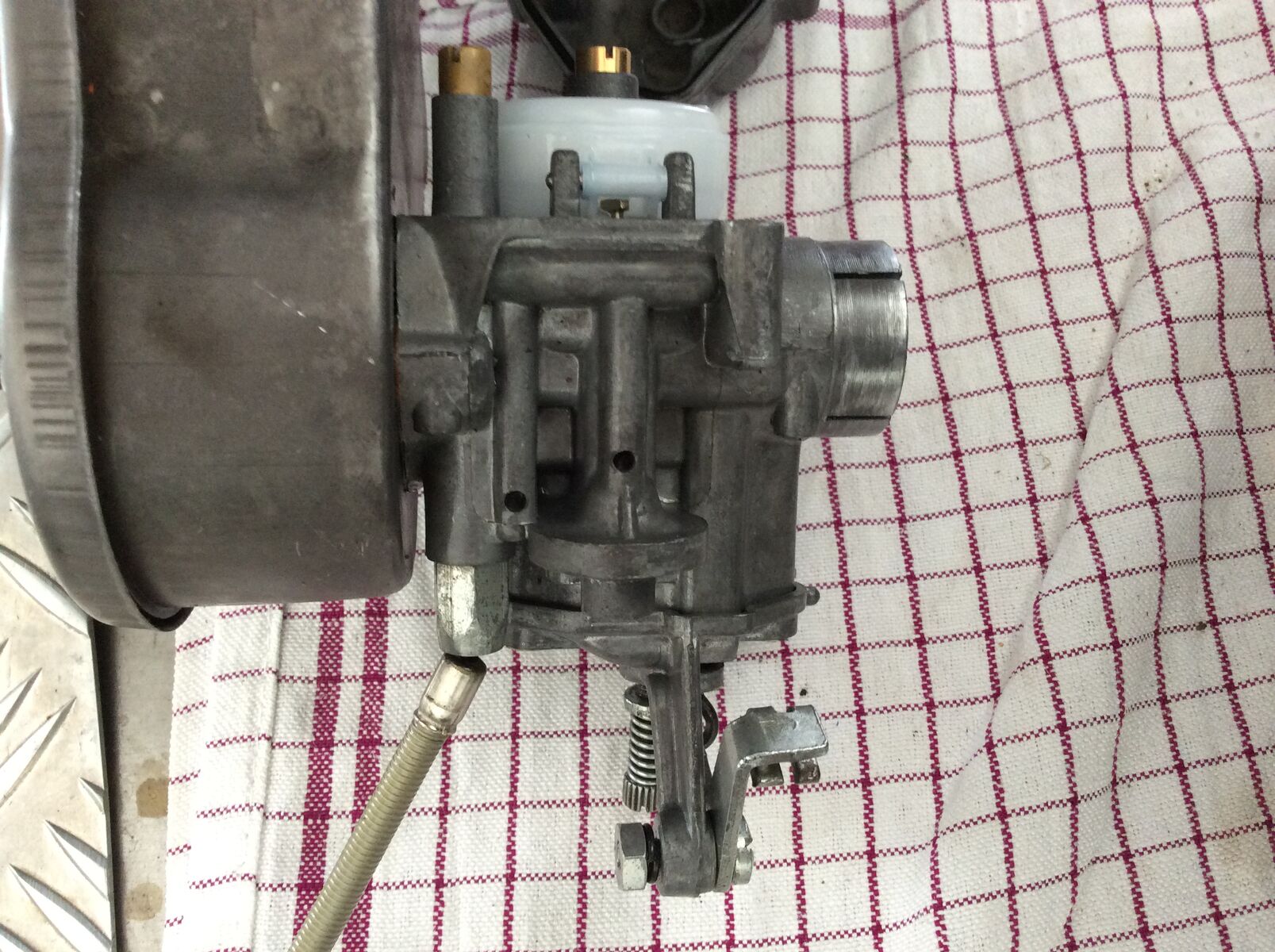

    Habe auch das Problem mit meiner V50, Baujahr 1977. Alles Original, lief im Herbst noch, dann Vergaser ausgebaut, unltraschallgereinigt, neue Dichtungen, Filzring auch drin. Hauptdüse 70 wie in den Papieren.
    Sie dreht einfach nicht hoch, sondern fängt an zu orgeln und geht runter mit dem Gas bis zum aus. Als ob sie sich verschlucken würde. Jetzt schon dreimal Vergaser ein- und ausgebaut. Springt normal an. Heute mal getestet, Kaltstarterspray auf Vergaser und ging sofort aus.
    Tank neu, Benzinhahn neu, Benzinleitung neu. Irgendwie bin ich am Ende mit meinem kleinen Schrauberlatein.

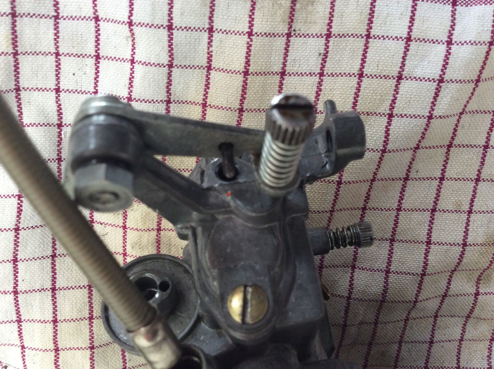

    Ist das linke Loch, Kanal von der Benzinleitung, normal. Da süppelt mir der Sprit raus?

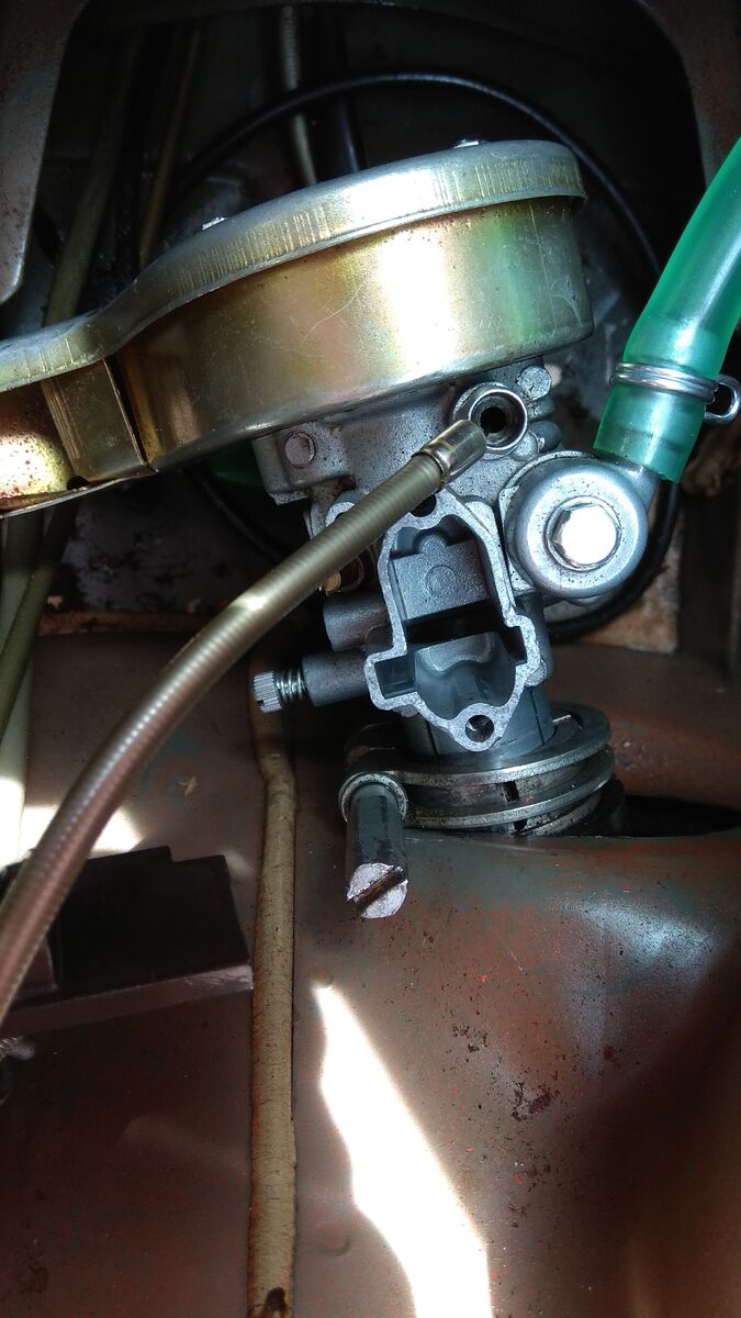

    Hier ist der nächste Fehler. Ich kann den Gaser nicht richtig festklemmen. Diese Schelle bringt gar nix. Richtig zugedreht kann ich ihn mit der Hand drehen. Zu kurzer Flansch? Falsche Schelle? Neue Dichtung wäre wohl auch Mal nötig ?(
    e/
    Läuft jetzt besser, zieht im 2.Gang. Die Schelle änderst gesetzt, ist aber noch nicht das gelbe vom Ei
