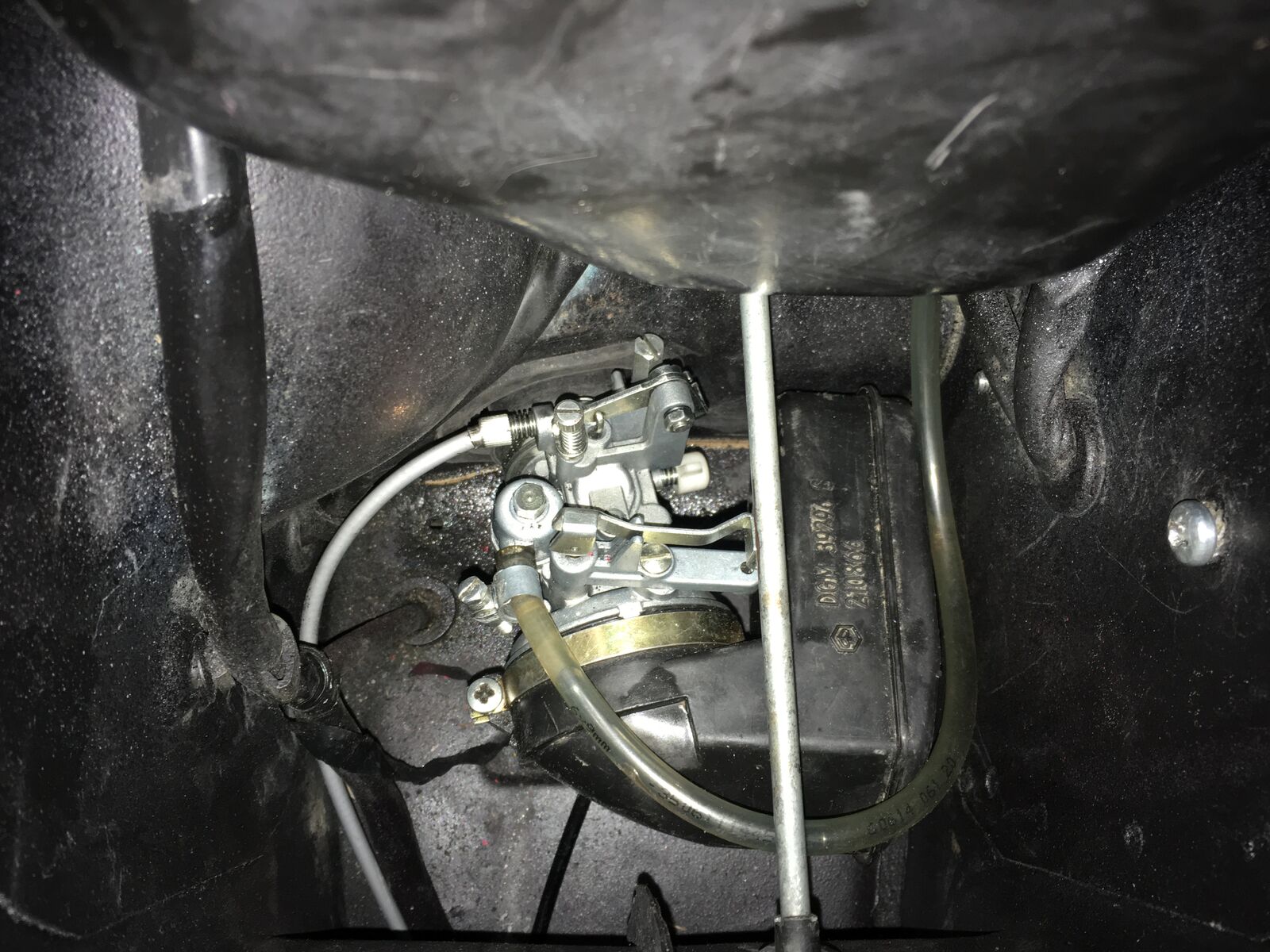

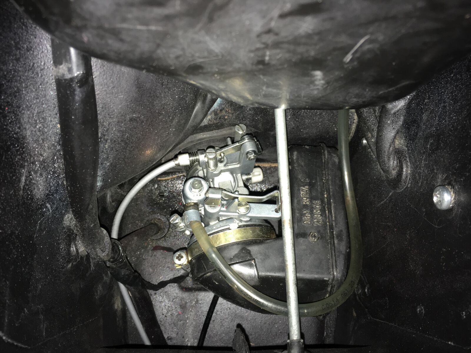

    Als ich den Vergaser damals ausgebaut hatte, ist mir auf dem Chokegestänge auf dem Vergaser ein Kabelbinder aufgefallen. Ich dachte erst, damit wurde der Chokezug befestigt. Aber nach meiner heutigen Erfahrung und der Erinnerung, dass der Chokezug sich vorher fast nicht betätigen ließ, führt mich zur Annahme, dass der Kabelbinder den Choke wohl betätigte. Ich würde diesen Zustand gerne ändern, aber wie?
    Mit fiel da noch eine frühere Frage von die auf, die unbeantwortet war:
    Ein Kabelbinder-Katteschißmus hat da nix verloren. Hat wohl ein "Bastelerer" dran gewerkelt.
    Auf dem Bild vom Vergaser meine ich zwar die passende Chokewippe zu sehen, aber evtl. brauchst du einfach einen neuen Chokezug, der da auch korrekt eingehängt gehört.
    Die relevante Partie wird auf dem Bild leider von der Benzinhahnhebelstange verdeckt... also sage ich das mal mit Vorbehalt.
