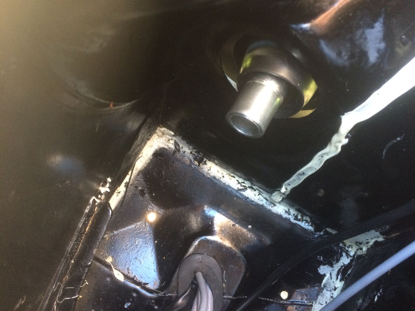

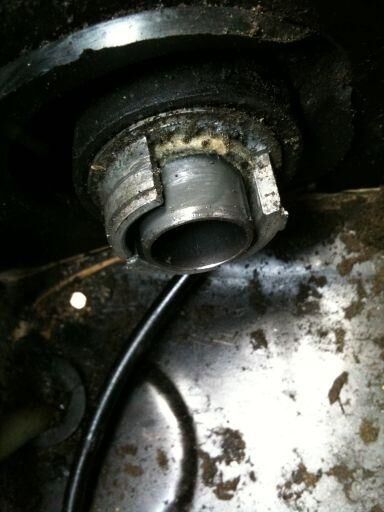

    Hey Leute, ich muss euch noch mal zum Thema Filzring beim Vergaser Nerven.
    Habe schon etliche Threads gelesen u Bilder gesehen, aber nie in original. Werde also nicht schlau daraus...sexy!
    Aber wo auf den Bilder kommt der Filzring hin? Muss die kleine Hülse noch aus dem vergaser u davor den Filzring, oder Filzring auf ansaugstutzen u vergaser gegen schieben???!!!
    Weil wenn ich ihn gegen schiebe , ist ja noch spiel vorhanden . Müsste denn den Filzring gegen den vergaser wiederum schieben!
    Einfetten ist klar!
    Danke für eure Hilfe!
    Evtl kann jemand nen kleinen Pfeil in das Bild malen???!!!klatschen-)

    bei dir fehlt noch die "Hülse" überm ASS
    schau mal hier:
    und hier auch mal lesen!
    Wohin kommt der Filzring
  • Mixx88
    1,330
    248
    Vespa 50 n Spezial
    • May 4, 2018 at 18:37
    Steck die Hülse bei mir noch im vergaser?! Wenn ja, wie bekommt man die da raus!!!???
    3,200
    31,840
    5,707
    • May 4, 2018 at 18:43
    Die brauchst über dem Ansaugstutzen eine sog. Gussschutzkappe. Also drüber geschoben. Die wirst du im eingebauten Zustand des Motors da aber schwerlich rüber bekommen. Google das Wort Gussschutzkappe mal, dann weißt du, was gemeint ist.
    Und der Filzring wird dann zwischen Gussschutzkappe und ASS auf den ASS geschoben, dass er vorne etwa bündig sitzt. Dann den Vergaser auf den ASS ganz aufschieben, ausrichten und festziehen.

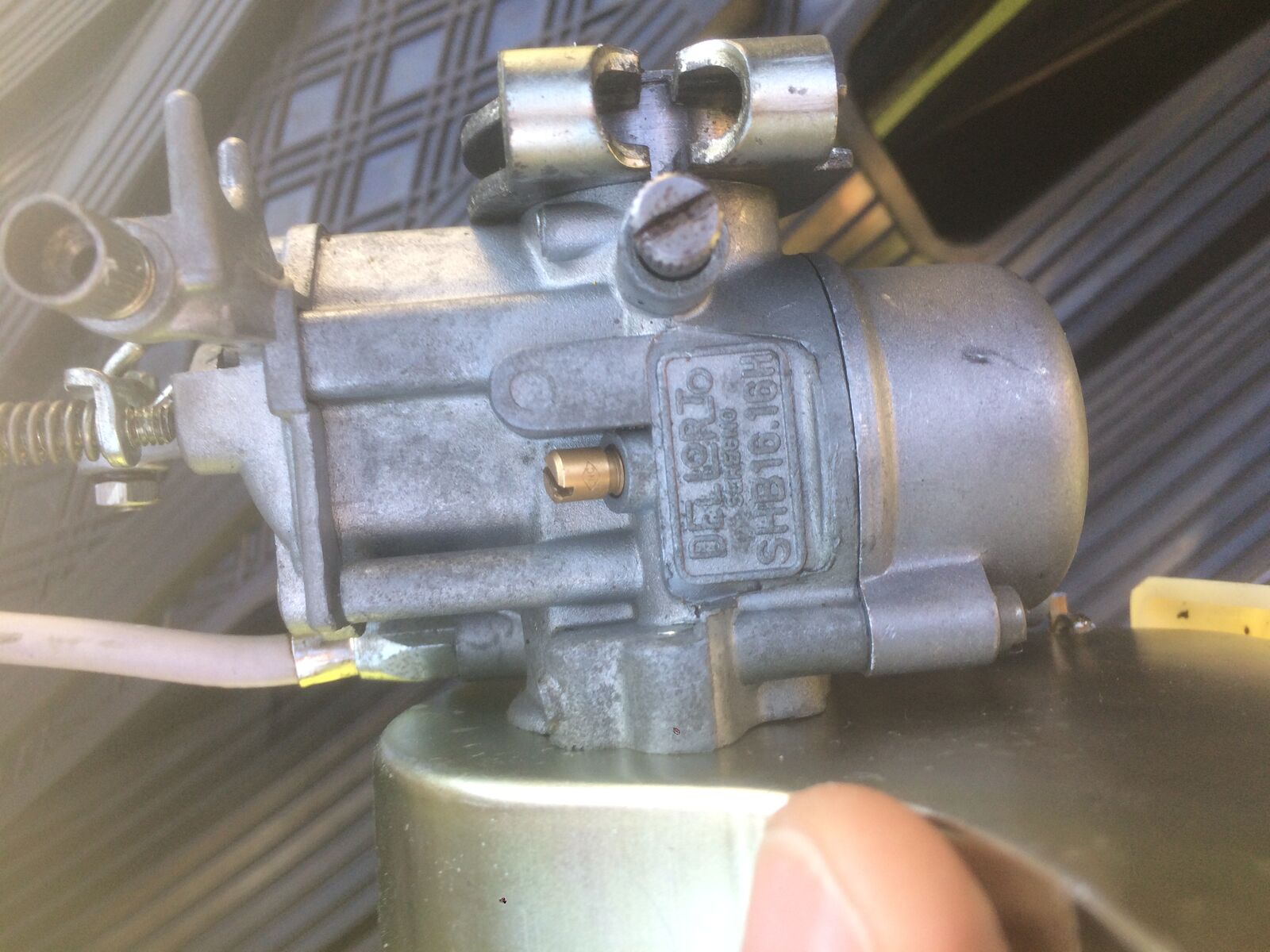

    und dann nehm ich bei meinem 16/16 er Vergaser diese, oder?!
    Kappe
  • Mixx88
    1,330
    248
    Vespa 50 n Spezial
    • May 4, 2018 at 20:54
    Und hab eben auch nochmal gegoogelt., dass der 16/16 H grundsätzlich OHNE Kappe und OHNE Fulzring gefahren wird / kann!
    Hat da jem aktuelle Erfahrungen???!!!
    Um die Kappe bzw Verbindung herzustellen muss auch grundsätzlich gefeilt werden...

    Hab vom 16.16.h keine Ahnung. Ich persönlich hätte bis her nur die 16.16 von der Special und den 16.15f von der xl1 in der Hand. Sorry. Aber angeblich fällt bei dem die Kappe weg. Hätte hier noch nen 16.15f bei Bedarf
  • leckmaul666
    125
    24
    v50
    nö
    • May 5, 2018 at 08:56
    doch! geht ohne probleme
    hatte auch den 16.16h geordert da ich 12 mal nen alten 16.16 gebraucht kaufte wo immer etwas kaputt wahr.
    entspann dich.
    das teil kannst du OHNE filzring u ohne kappe fahren. hab ihn allerdings an den segmentlöchern quasi das schnüffelstück mit dichtmittel überzogen. was man aber nicht braucht. lief einwandfrei.
    viel spass damit. bei fragen ticker mich an. gruss aus franken.
    PS: man kann auch die kappe nicht überziehen, da ja die falzkante ist, die die schraubklammer fixiert!

    • May 5, 2018 at 09:13
    no problem
    einfach ohne kappe (entfernen) den vergaser dran.
    hab den kompletten ansaugstutzen abgemacht. die kappe entfernt.
    vergaser dran geschraubt, bisschen dichtmittel (war auch unsicher da ohne filzring oder o-ring) u von innen eingefädelt.
    ass angeschraubt u voila! läääuft :)

    Sie wird nicht vernünftig ohne dieses bekackte Gußteil laufen, außerdem machst du deinem Gaser damit Riffen auf die Oberfläche und baust somit eine neue, vorprogrammierte Fehlerquelle mit ein, also nur Murks.
    Warum willst du keine Kappe montieren? :/
  • Mixx88
    1,330
    248
    Vespa 50 n Spezial
    • May 7, 2018 at 06:47
    Na ja, weil der (angeblich) ohne Kappe verbaut wird u der ein oder andere positive Erfahrungen damit gemacht hat! Wollte es einfach mal ausprobieren...
    Hol mir sonst noch die Kappe, muss dann ne 19er Kappe nehmen, ne!?
    Kawitzi
    2,706
    16,906
    2,512
    • May 7, 2018 at 07:50
    Nee.... du brauchst eine, für deinen 16.16. Gaser
