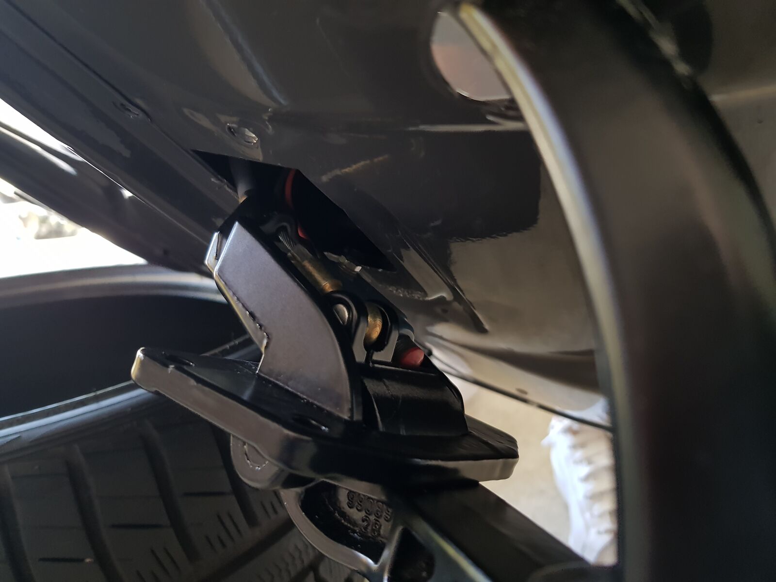

    Moin Leute,
    ich schnalle es nicht. Wir zur Hölle muss ich das Bremspedal verbiegen, um es im Tunnel einzubauen? Also, den Hebel habe ich mit der richtigen Drehung durchs Bodenblech bekommen, das ist nicht das Problem. Aber mit eingehängtem Zug und Kabeln des Bremslichtschalters passt das Innenleben einfach nicht mehr durch die Öffnung des Tunnels. Mit Drehen ist ja auch nix mehr, da der Bremshebel durch das Bodenblech recht starr fixiert wird, mehr als zwei, drei Grad sind da nicht drin.
    Hat mal jemand einen zielführenden Hinweis?
    Danke!

    So wie du es auf den Bildern versucht hast, klappt es nicht: du hast ja den Pedalhebel schon durch die Öffnung nach oben eingeführt.
    Also:
    Pedalsockel und Pedalhebel wieder raus. Zug und Kabel angeschlossen.
    Pedalsockel vor die Tunnelöffnung und leicht rein. Der Pedalhebel bleibt noch draussen
    Rumkippeln und dann den Pedalhebel rein.

    Nope, geht nicht. Ich bekomme den Hebel nur durchs Bodenblech, wenn der Sockel nach links gedreht wird. Ich habe mir da einen Wolf versucht, ist die einzige Position. Und selbst die ist nicht zu 100 Prozent lackschonend.
    Ich weiß leider nicht mehr, wie ich den ausgebaut habe, meine mich aber zu erinnern, dass das auch ein Krampf war.
    Habe ich vielleicht den falschen Hebel?

    Eigentlich flutscht das schon so rein, wie du begonnen hast- ist am Bodenblech etwas verändert worden? wenn man neue Trittbleche einschweißt, kann die Öffnung für den Bremshebel versetzt oder zu klein sein...
    Zur Not schau mal die Achse vom Pedal an, die ist gesteckt und mit einem Splint gesichert und hoffentlich leicht gängig - also Achse rausholen,Pedal zerlegen, rein in die Öffnung und Achse wieder reinstecken

    Blech ist alles original.
    Ich bin gerade am Überlegen, das obere Querstück des Hebels abzuschneiden und danach wieder am Hebel mit einer Schraube zu befestigen. Verschwindet nachher doch unter dem Gummi. Habe ich aber ehrlicherweise wenig Lust zu...

    Das Pedal ist schon das richtige.
    Und da wird nirgends was abgesägt wenn ich bitten darf. Das ist Quatsch!
    Es geht rein, ist aber ein Gefummel aus vorsichtig lavieren, seitlich schwenken und am Ende etwas drücken..

    Tja... Funktioniert bei meinem Roller leider nicht. Ich bekomme den Hebel nur durchs Bodenblech, wenn ich den ganzen Kladderadatsch (von unten) gegen den Uhrzeigersinn um ca. 90 Grad verdreh. Dann wieder zurückdrehen. Eigentlich sollte der Sockel ja nun einfach, wie im Video, von unten in den Tunnel zu schieben sein. Klappt aber eben nicht.
    Im Übrigen, wenn ich den Bremszug und die Kabel entferne, passt es auch nicht. Lustigerweise erst, wenn ich die Rückstellfeder aushake. Spiel ist da also nicht mehr vorhanden.

    So, neuer Lack? Egal! Das Teil ist drin. Bisschen ruckeln, bisschen drücken. Man muss ja nicht immer so ängstlich sein.
    Vielen Dank für Eure Antworten.
