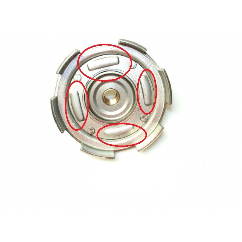

    Zitat von vespen nest
    So, Kupplung ausgebaut und freien Blick auf den Primärantrieb. Es sieht so aus, als ob keine Federn verbaut sind, oder?
    Deine ist ohne Federn , mit Federn sind erhebungen in der Abdeckplatte
