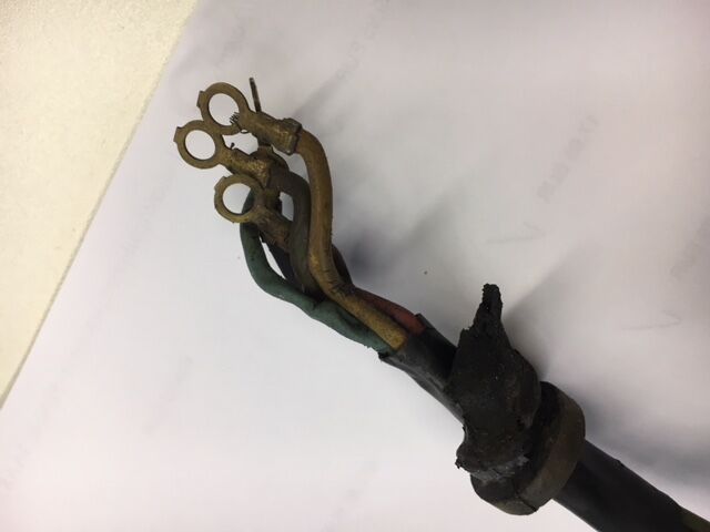

    Hallo, ich arbeite mich gerade Stück für Stück durch :) nun ist der Kabelbaum von der Zündgrundplatte am Verteiler serh in Mitleidenschaft gezogen und ich würde diesen Gern erneuern.
    Gibts da was passendes oder schneidet man einfach die Kabel ab und lötet passende andere ran!?
    Ist die 6V Version.

    Nimm Kabel in entsprechender Farbe und mm2 und löste an.
    Geht nicht gibt`s nicht!

    Ich hab mir hier eine passende Kabelpeitsche bestellt. Super gepasst und die Ösen gleich drangegrimpt. Klick mich

    Oder hier: https://kabel-schute.de/

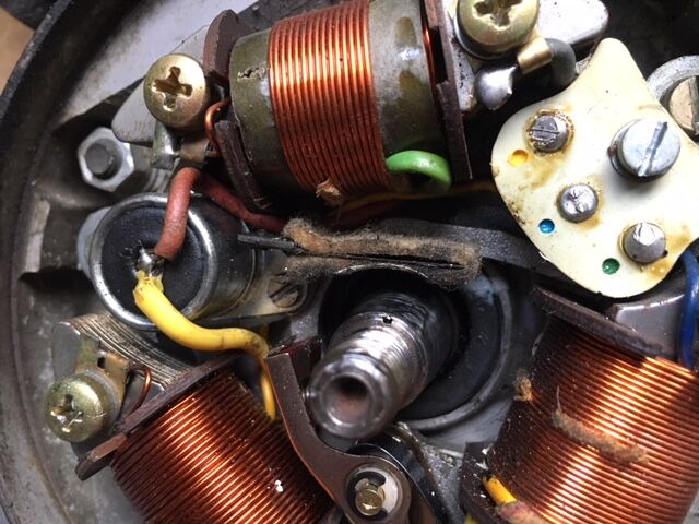

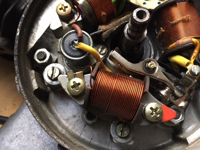

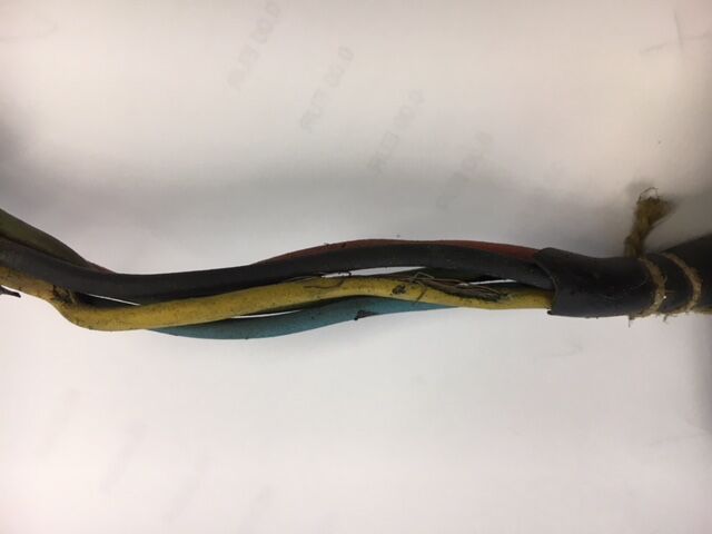

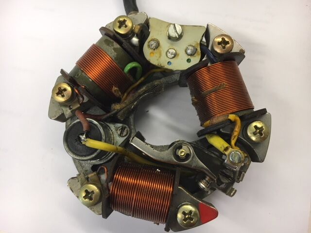

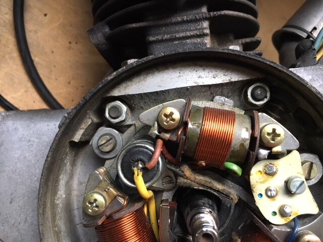

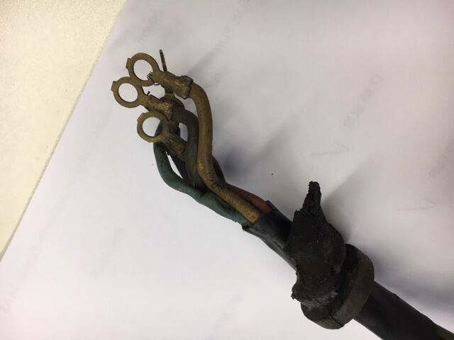

    • June 22, 2018 at 07:37

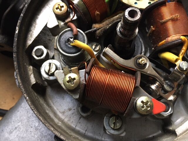

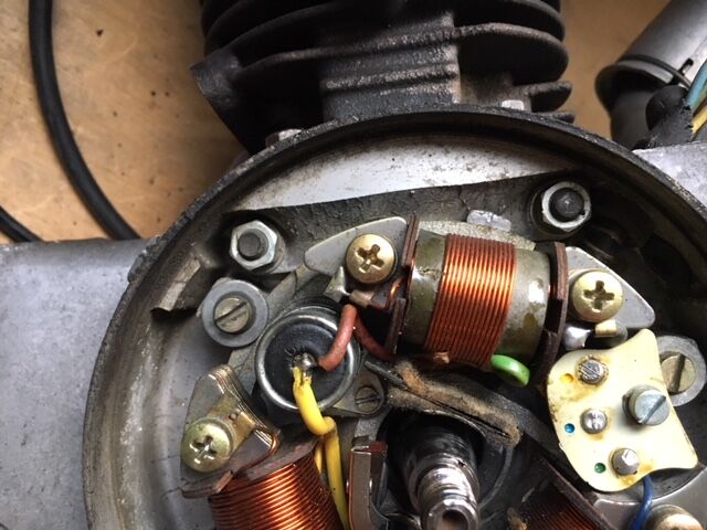

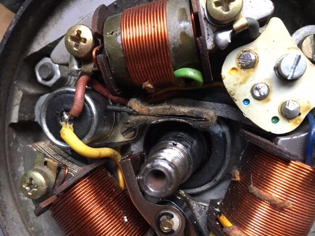

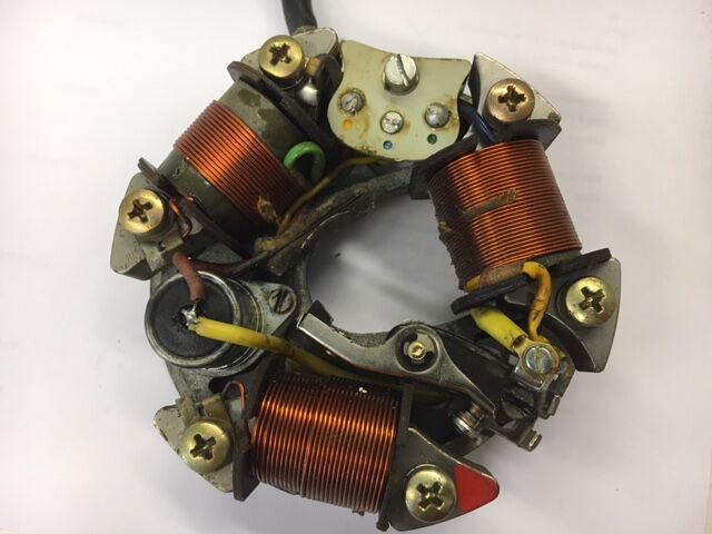

    Polrad konnte ich mit etwas WD40 und sanfter Einwirkung dazu bewegen runter zu gehen :)

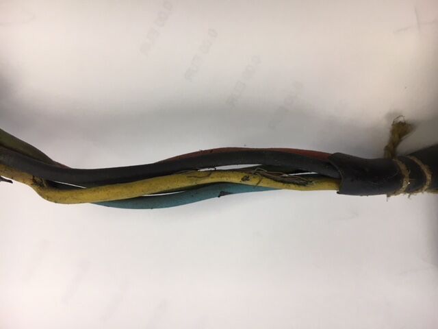

    Ein Wunder das die Zündung noch funktionierte! Ein Kabel war total offen.
    Nun werde ich mir den passenden Kabelbaum bestellen und ersetzen.
    Sollte ich sonst noch was an der Zündung tauschen, z.B. den Fils.
