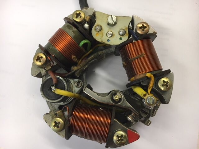

  • Hallo, ich arbeite mich gerade Stück für Stück durch :) nun ist der Kabelbaum von der Zündgrundplatte am Verteiler serh in Mitleidenschaft gezogen und ich würde diesen Gern erneuern.
    Gibts da was passendes oder schneidet man einfach die Kabel ab und lötet passende andere ran!?
    Ist die 6V Version.
    Bilder kann ich einstellen sobald ich das Polrad abbekomme. Dazu habe ich mir ein Abzieher bestellt, da das Polrad ohne das Innengewinde ist.

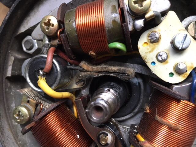

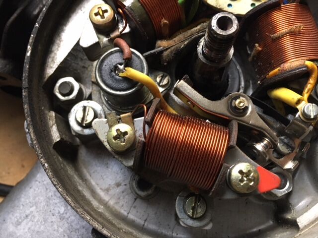

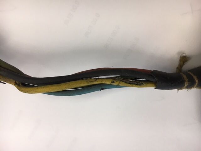

  • Polrad konnte ich mit etwas WD40 und sanfter Einwirkung dazu bewegen runter zu gehen :)
    Ein Wunder das die Zündung noch funktionierte! Ein Kabel war total offen.
    Nun werde ich mir den passenden Kabelbaum bestellen und ersetzen.
    Sollte ich sonst noch was an der Zündung tauschen, z.B. den Fils.
  • Cali30 : Denk aber dran den Polradkonus und die korrespondierende Fläche am Polrad vor der Montage wieder von dem WD40 zu befreien. Der muss absolut trocken und fettfrei sein sonst kann dir das Polrad durchrutschen und den Keil abscheren, was dann zu verstellter Zündung führt.
