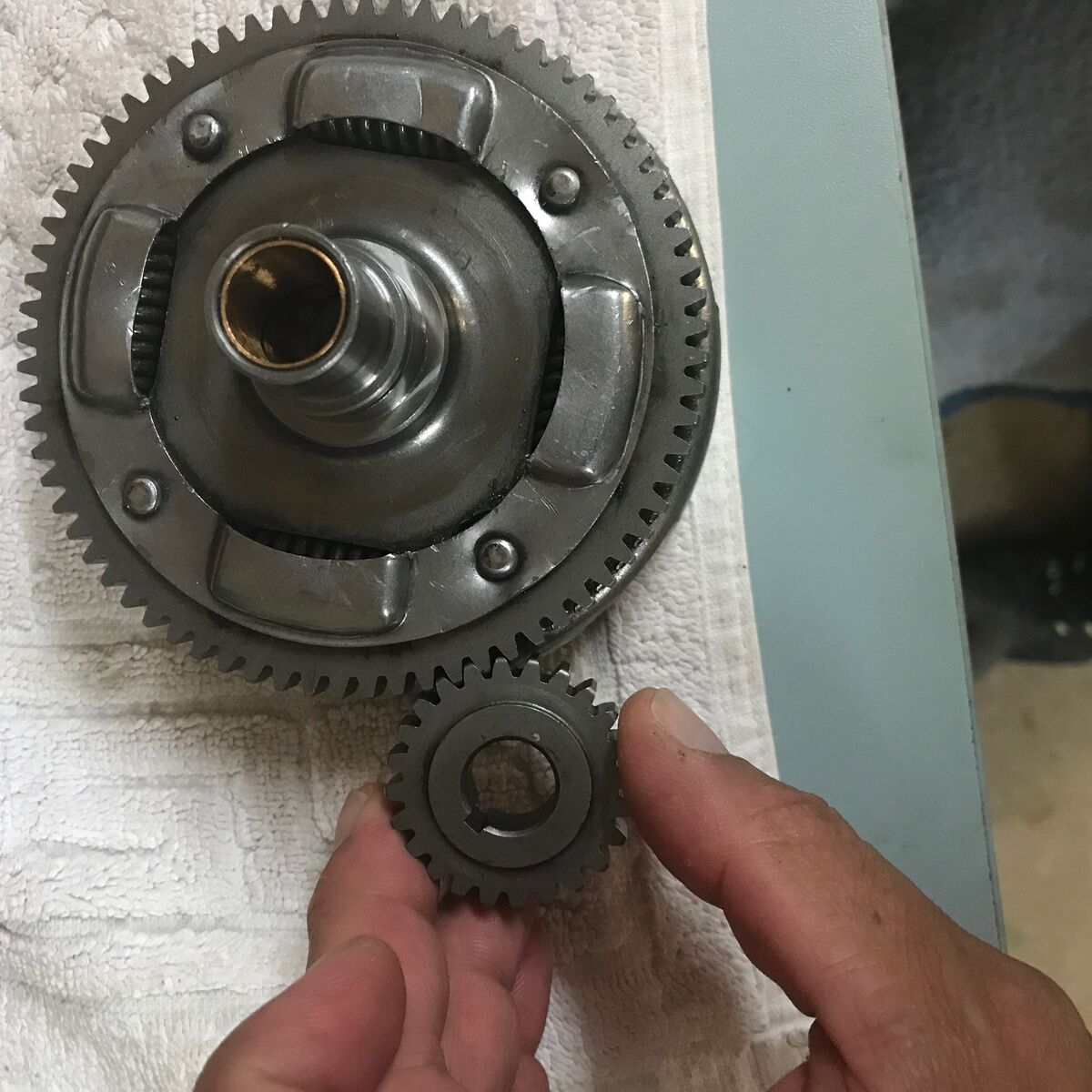

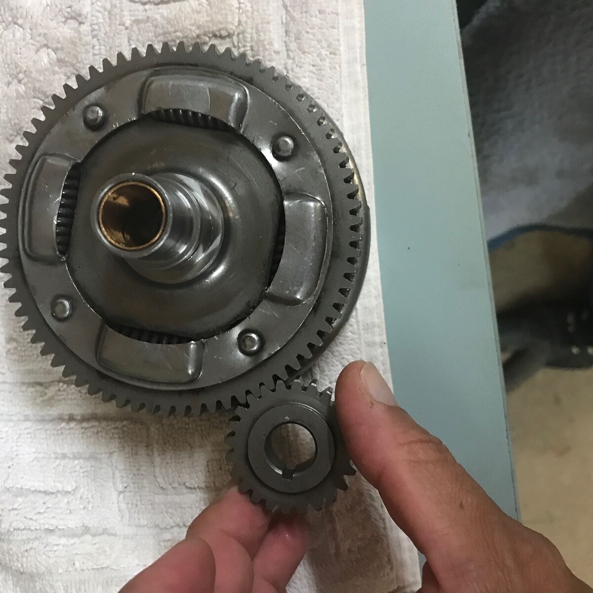

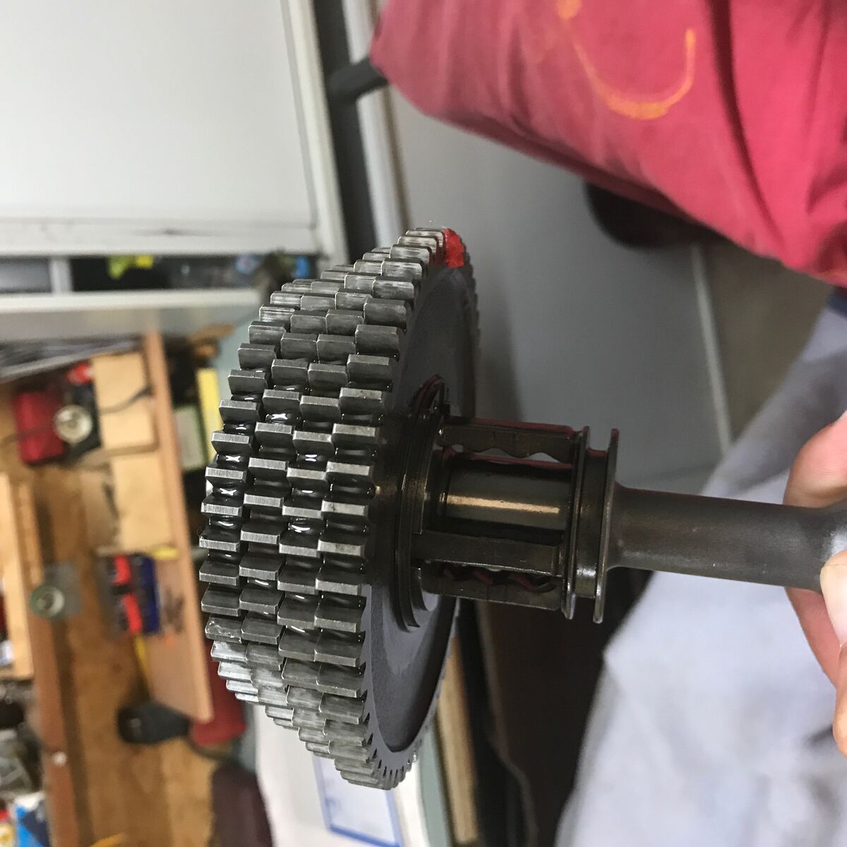

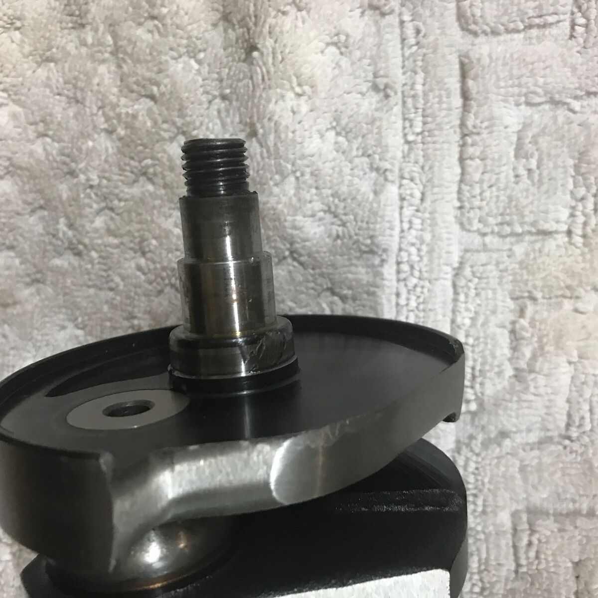

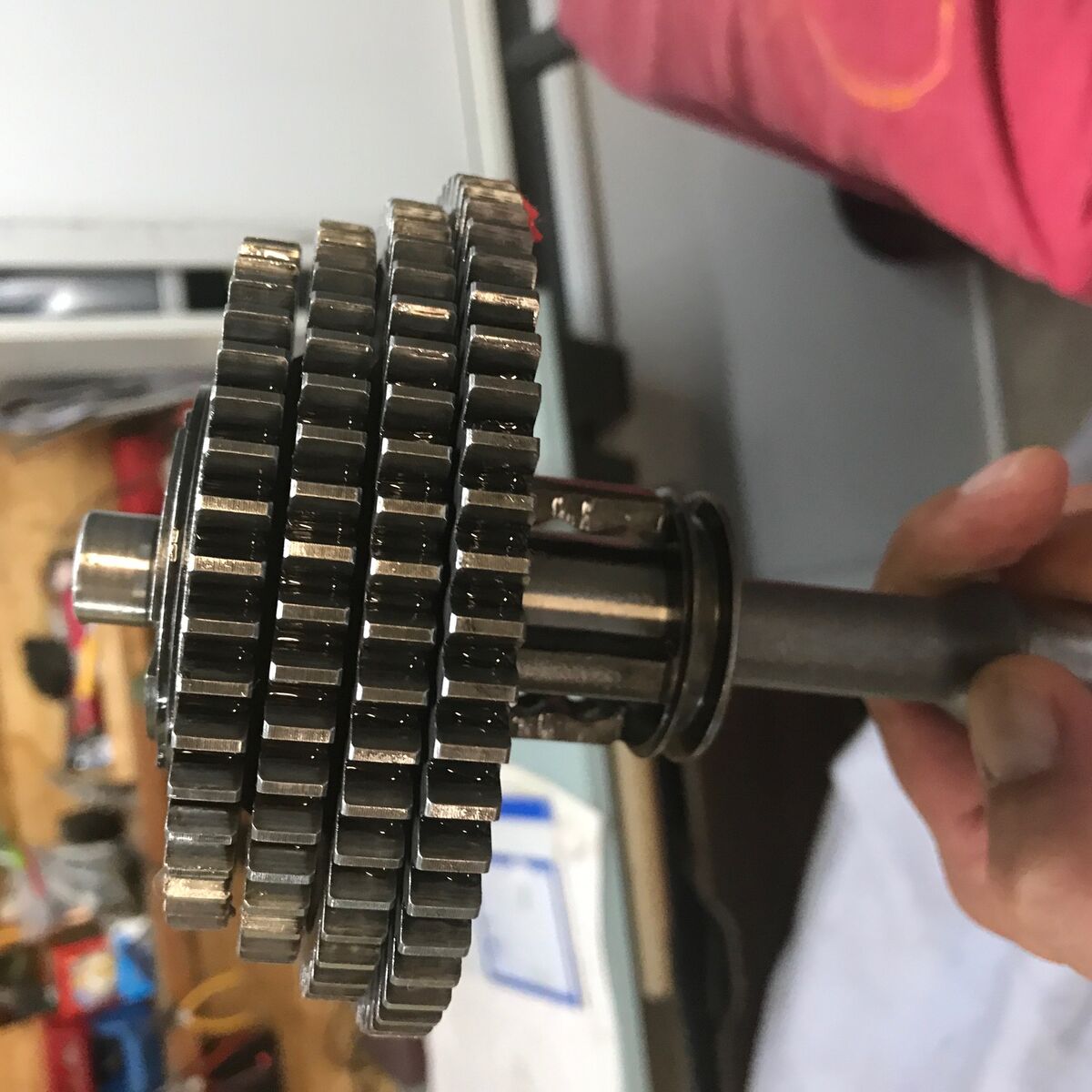

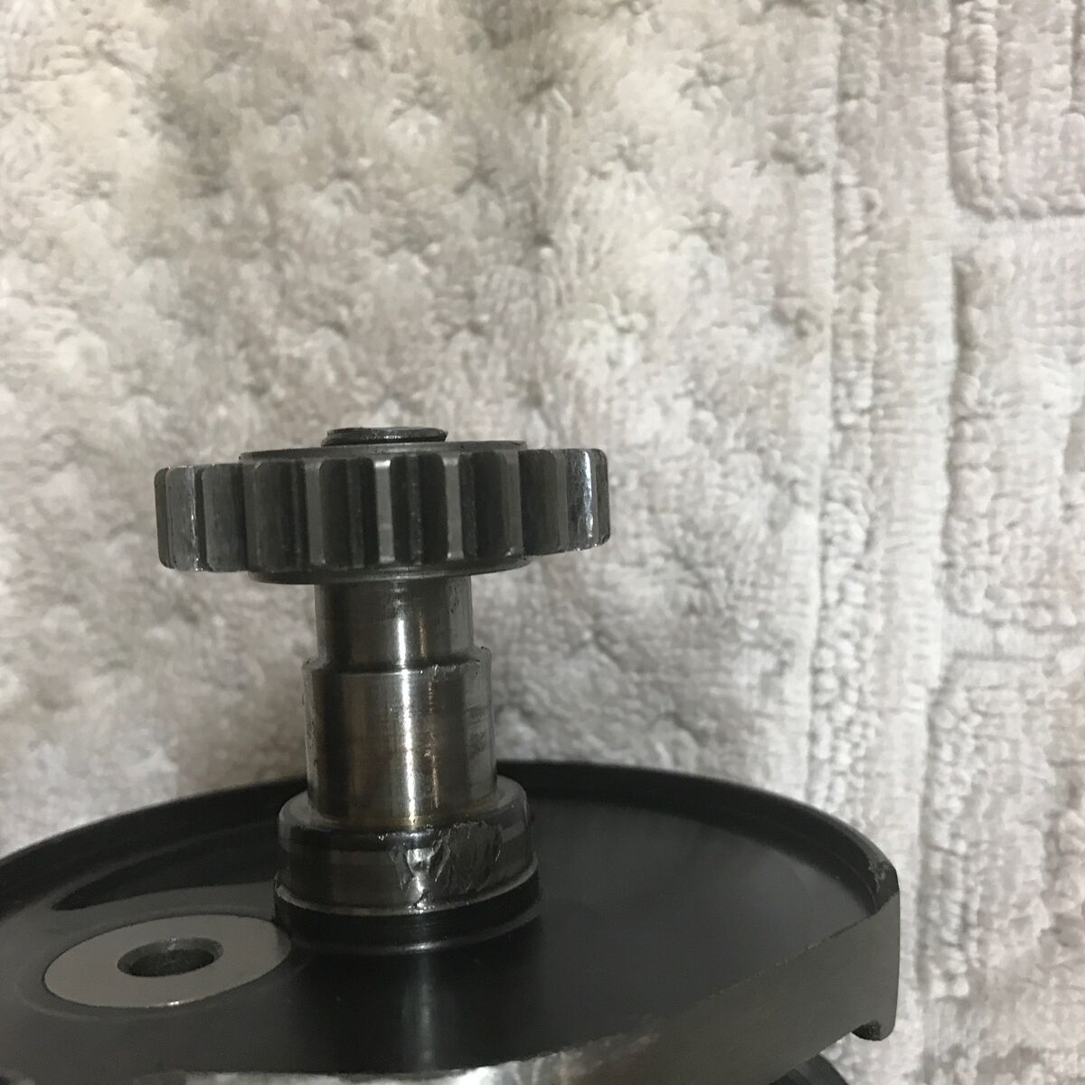

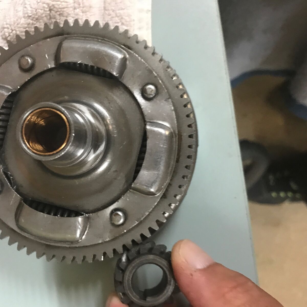

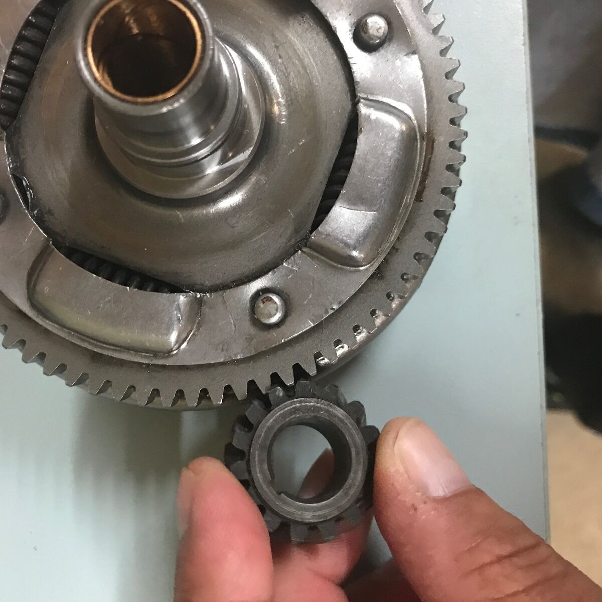

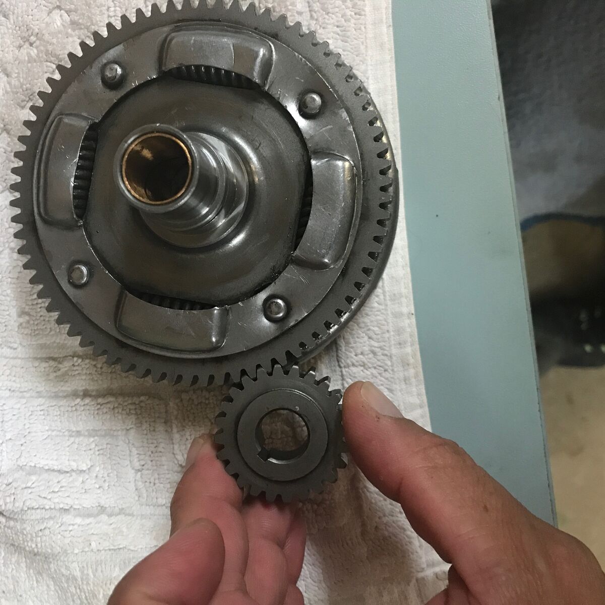

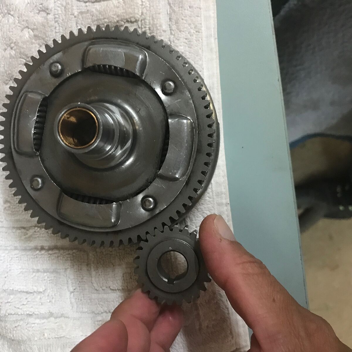

    Nun habe ich den Motor ja noch mal aufgemacht und die Frage die sich mir stellt ist das ich das Primärritzen kaum abbekommenhabe und ich nicht weiß ob das Primärritzen das richtige ist. Also Korb mit 69 zähnen und Primärritzen mit 23 zähnen ist das richtig??
    Denn so wie ich auf den div videos gesehen habe muss sich der Kupplungskorb doch zb bewegen lassen im Leerlauf oder und ich kann den zwar bewegen aber nur mit viel Kraft. Übrigens beim Auseinander bauen kam der Kupplungskorb direkt entgegen.

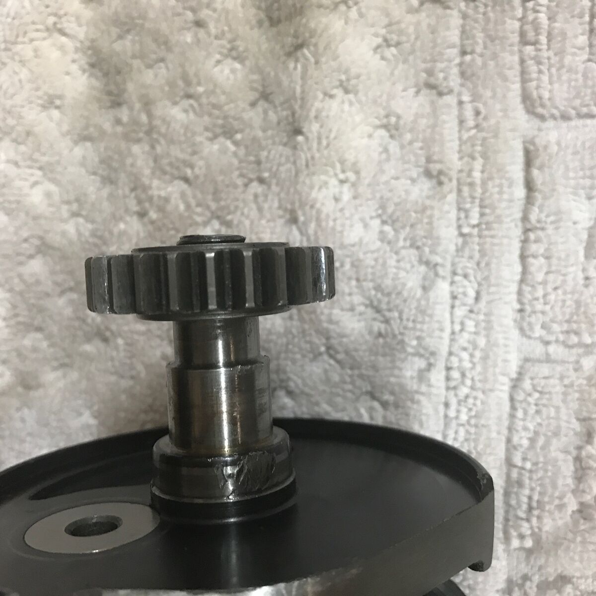

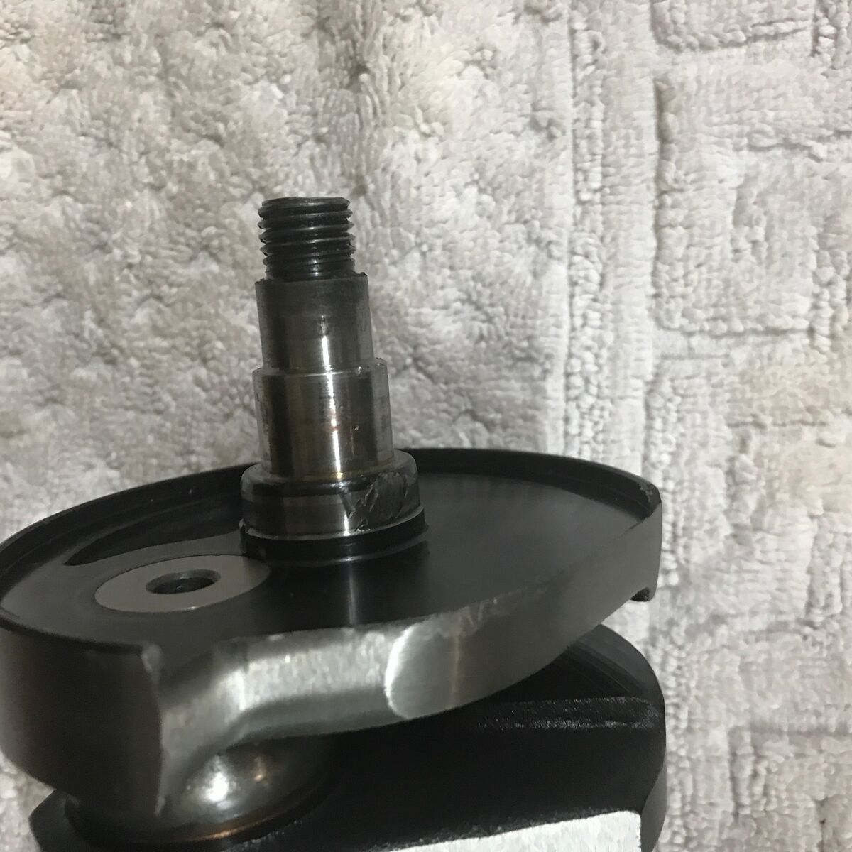

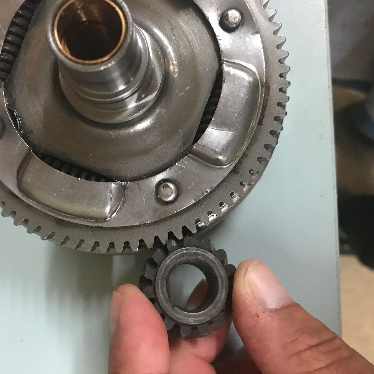

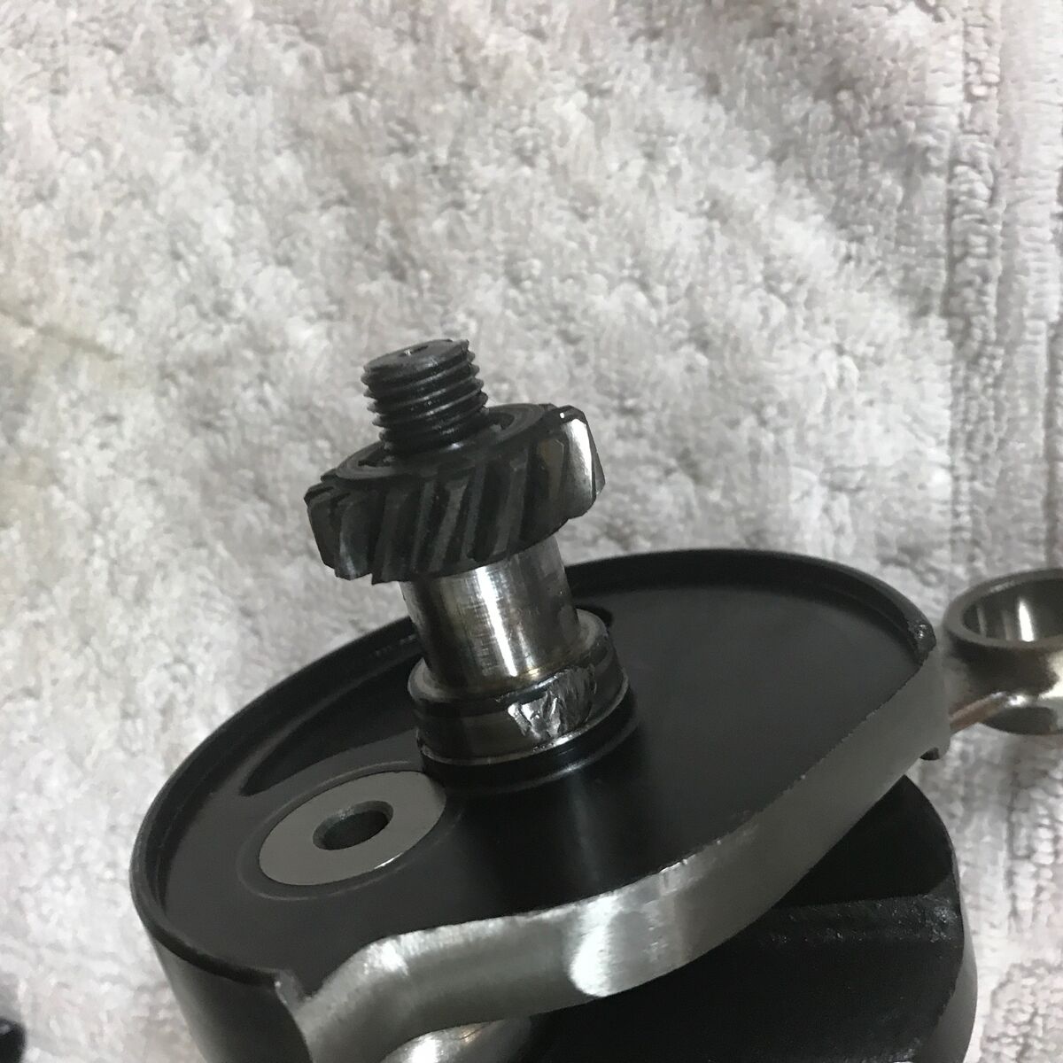

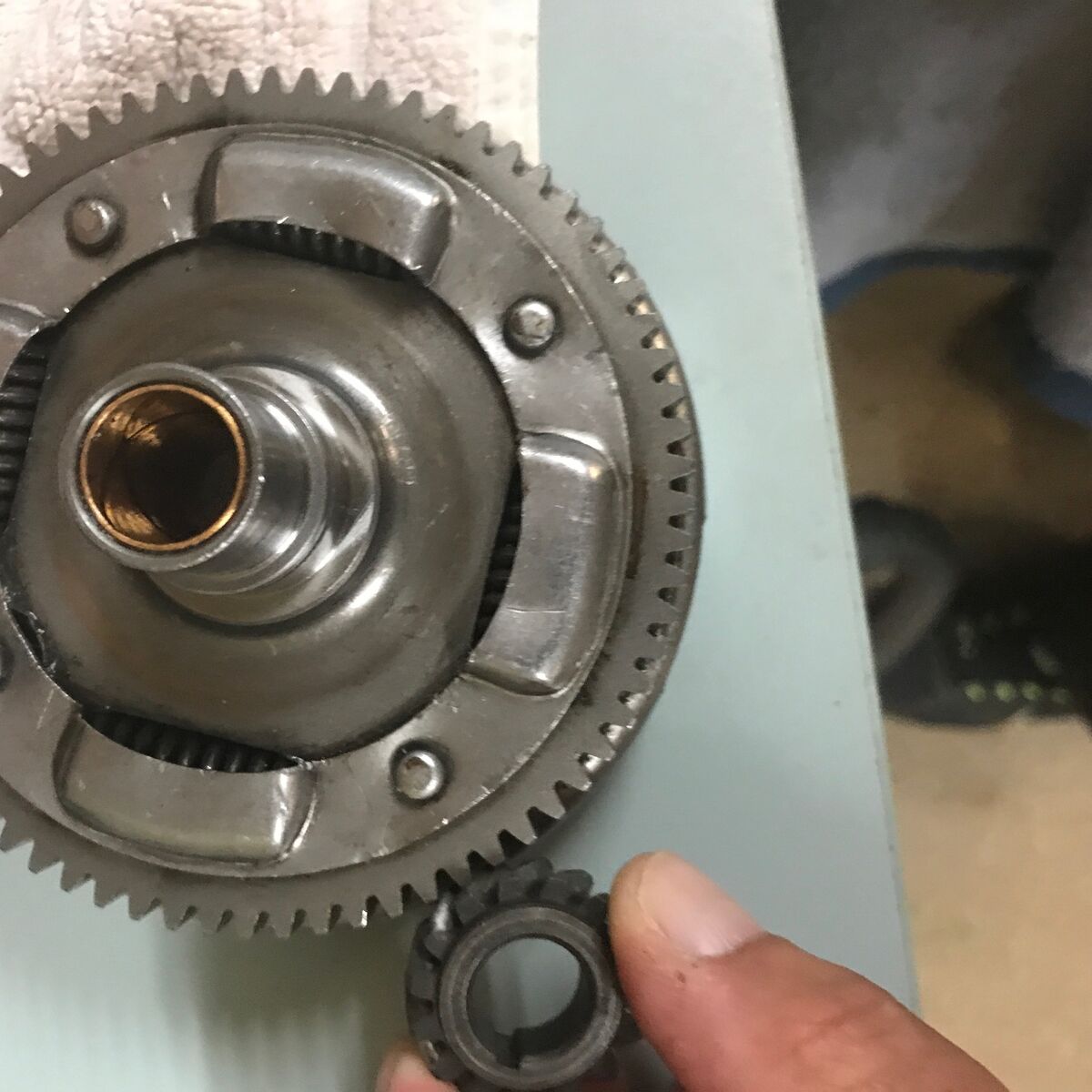

    Wie auf den ersten beiden Bildern zu sehen passt das 23 ritzen auf den 69 Kupplungskorb doch auf dem 4 Bild geht das Ritzel nicht auf die Kurbelwelle muss doch eigentlich leicht drauf gehen oder ?? Im Gegensatz zu dem anderen Ritzen der in einer Kiste mit Ersatzteilen dabei war der geht drauf allerdings passt das mit der Verzahnung nicht da nur 15 zahn und schräg.

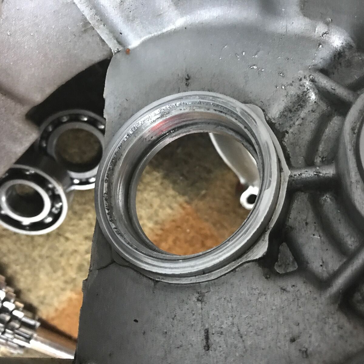

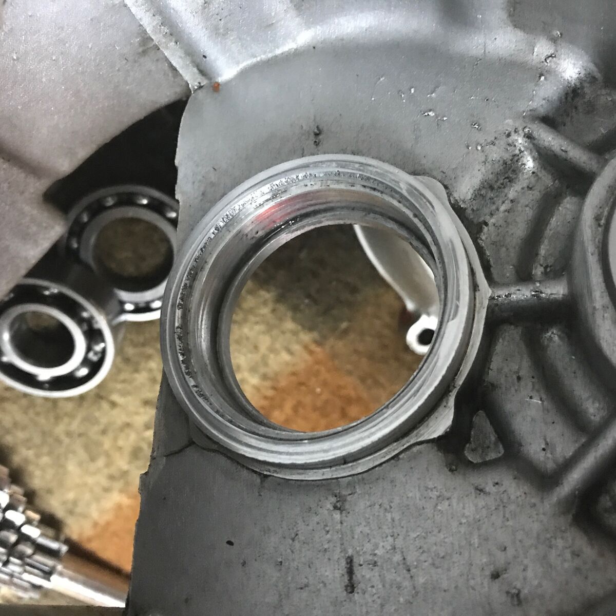

    Sehe ich das richtig ?? Und im letzten Bild das Lager war auf dem Kupplungskorb und völlig lose.

    69:23 gerade kommt mir komisch vor. Das ist eine 3.00 Primär und zu lang für 75 cm³.
    69 gerade wäre eigentlich bei der 2.56 Primär üblich und 23er Ritzel gerade ist eigentlich üblich bei der 2.60er Aluprimär von Polini.

    Habe gerade mal Fotos hinzugefügt kann man das hier erkennen ??

    • June 26, 2018 at 21:32
    Sicher mit den 23 Zähnen des Ritzels?

    Sorry gerade nochmal nachgezählt sind 24 zähne am Primärritzel

    2-)
    Dann ist das eine 2.56, die auf 2.88 umgeritzelt wurde.

    Also das ja gar nicht so einfach :) es sind auf dem Primärritzel 24 zähne und auf dem Korb 72 Zähne!

    • June 26, 2018 at 22:29
    Aha, dann ist das jetzt eine 3.00 Primär. Das ist Standard bei 102 cm³.

    Das heißt, daß es das so als Primär im Handel gibt. Also ohne Spielerei mit anderen Ritzeln und so.

    • June 26, 2018 at 22:44

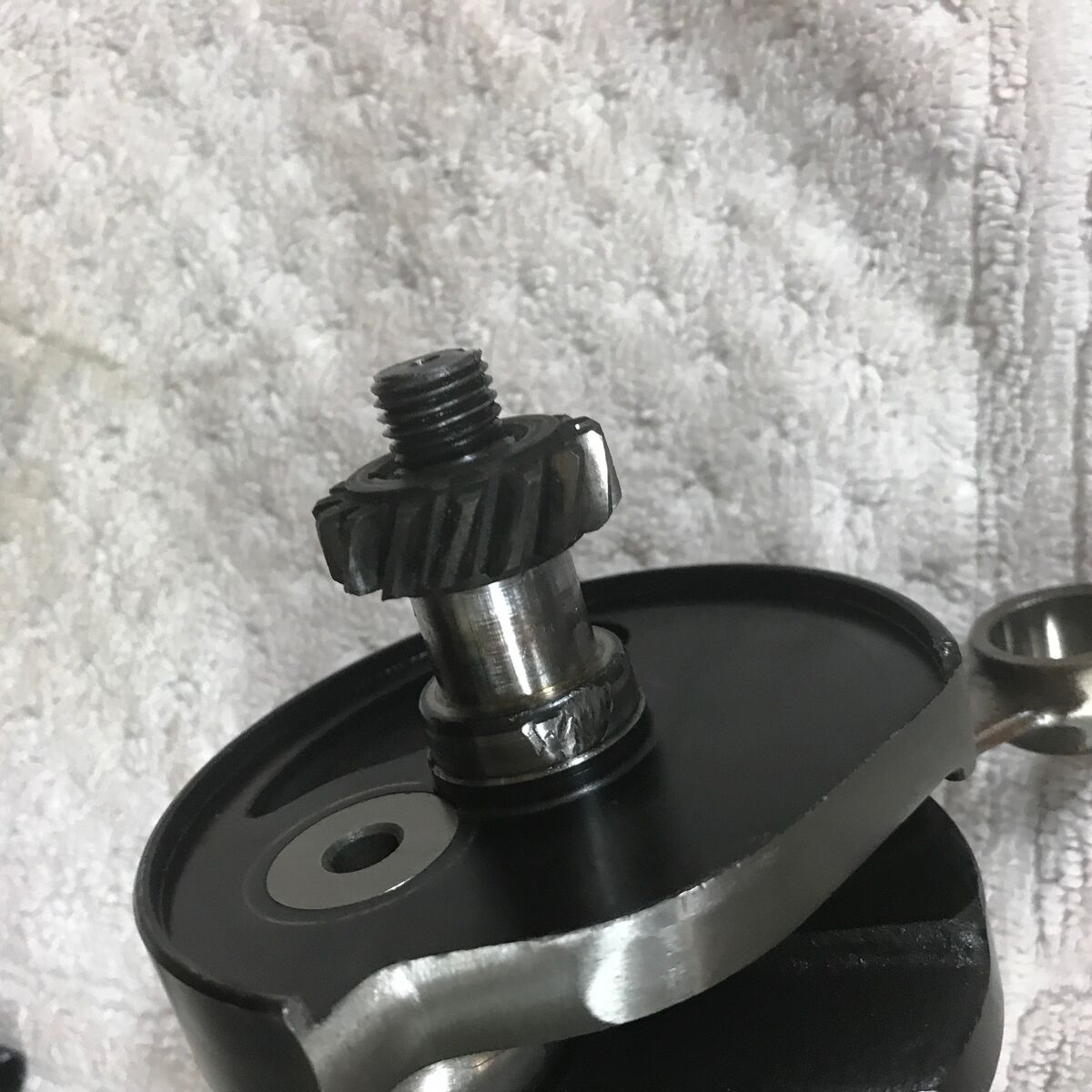

    Nein, du brauchst eine 3,72 Primär. Das Ritzel geht sehr wohl stramm auf die Kurbelwelle und wird dort mir einem Keil fixiert.

    Was ist denn das auf den letzten Bild?

    das ist da wo das lager für den Kupplungskorb sitzt. Das war auf dem kupplungskorb also das Lager beim nochmal ausbauen

    • June 26, 2018 at 23:11
    3,72 ist die passende Primär für einen 75 cm³ Motor.
    18 Zähne auf dem Ritzel, 67 Zähne auf der anderen Seite.
    Das auf dem letzten Bild sieht ziemlich rissig aus.

    3,72 ist das Übersetzungsverhältniss der Primär.
    Bei Dir jetzt im Moment 72:24 = 3.00 . Die 3.00 ist für deinen 75ccm Zylinder eigentlich zu lang. Das Verhältniss kannst Du aber mit nem anderen Ritzel ohne den Motor zu spalten ändern weil die gerade Verzahnt ist.
    Falls dein Motor noch offen ist besorg Dir ne 3.72er Primär.
    Falls dein Motor wieder zusammen ist mach ein anderes Ritzel rein. Mit diesem Ritzel kommste auf 3.43 , das funzt dann auch mit deinem 75 ccm Zylinder.
