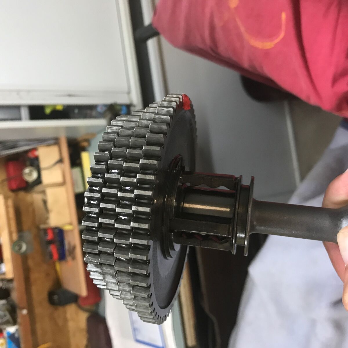

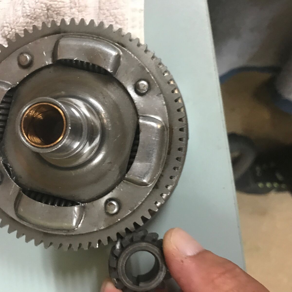

Nachdem ich dann versuchte die Kupplung (Zug) einzustellen und dann durchzuschalten habe ich bemerkt das sie sich im stehen gar nicht schieben läßt....Ist das Normal?

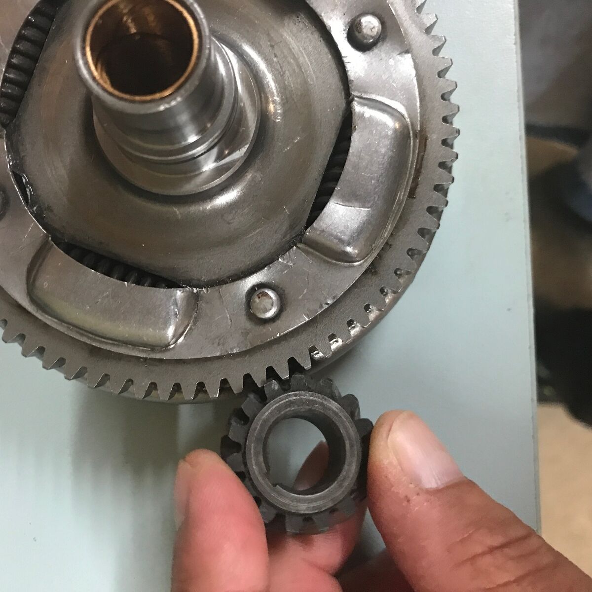

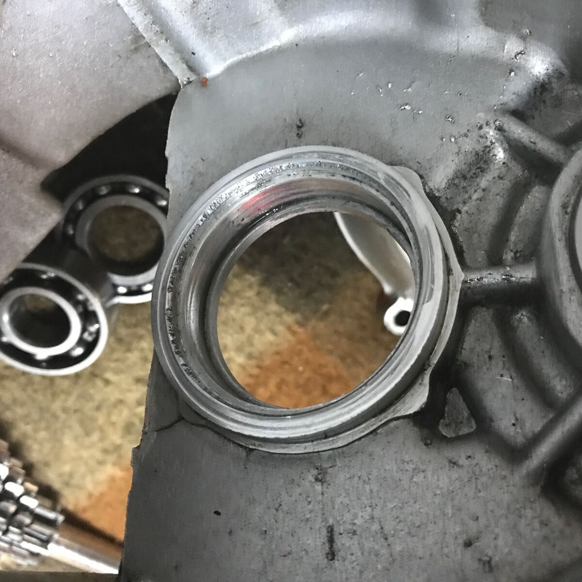

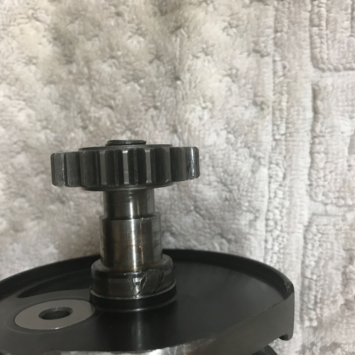

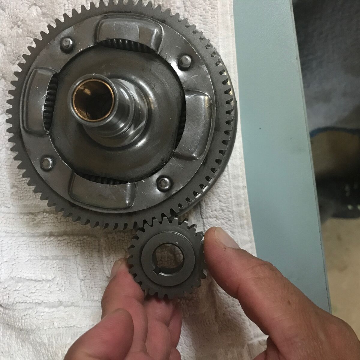

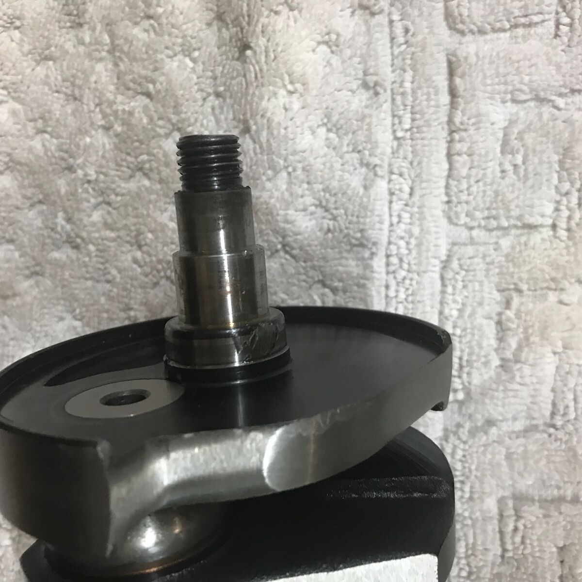

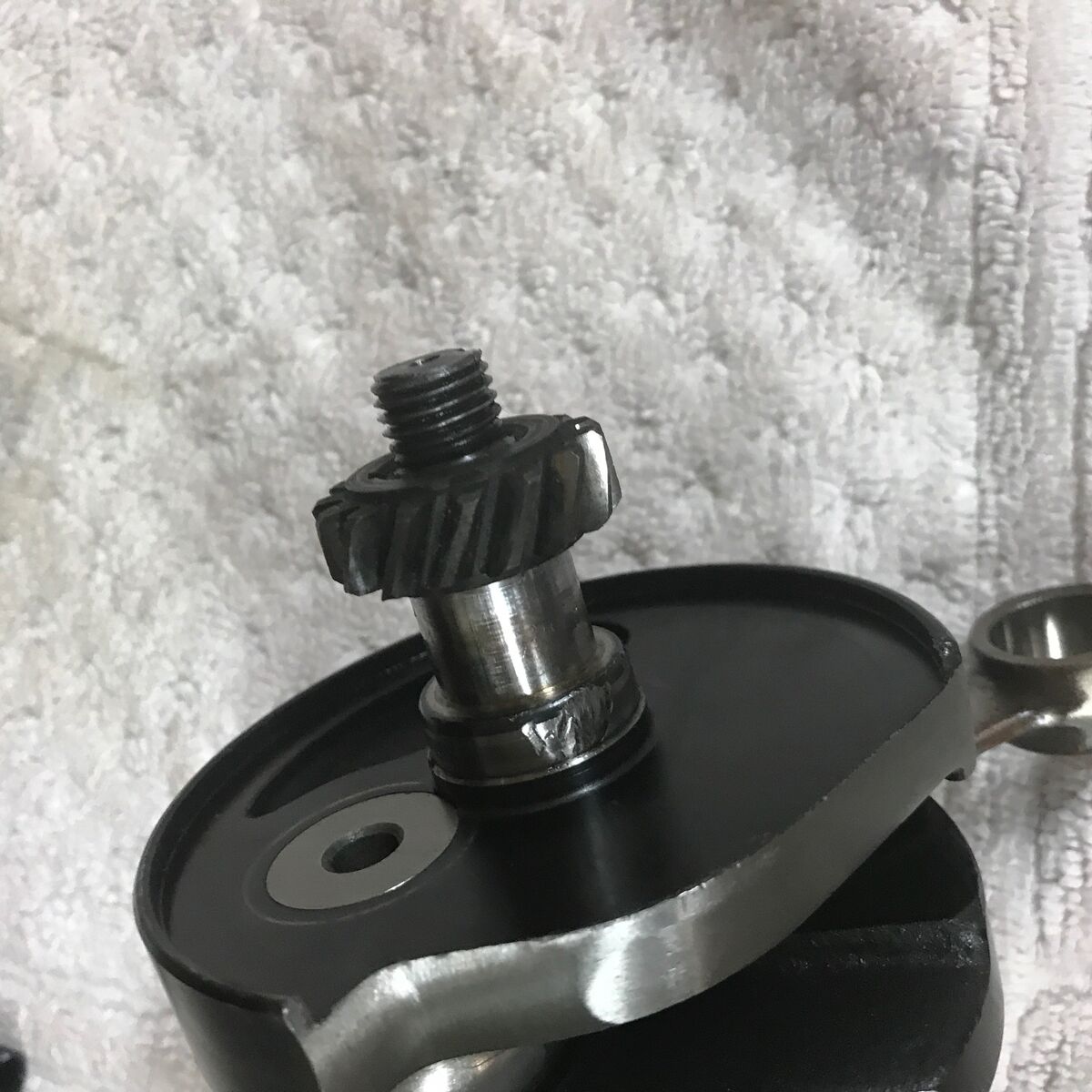

Dann wieder Motor Auseinander genommen und festgestellt das das Primärritzel richtig fest drauf saß also so das es erst rausgekommen ist wo ich die Kurbelwelle ausgebaut habe ...Ist das Normal?

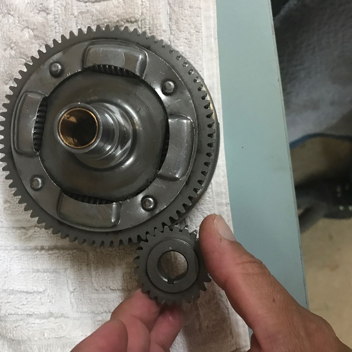

Und die letzte Frage Kupplungskorb gerade verzahnt 69 Zähne und Primärritzel 23 Zähne gerade verzahnt ist das richtig ??? Habe ein 75ccm drin .
Denn das problem ist das ich im eingebauten zustand zwischen 3 und 4 Gang ein Leerlauf hatte und der 1 Gang sich gar nicht schieben läßt.
Ich frage mich jetzt was habe ich falsch gemacht????
