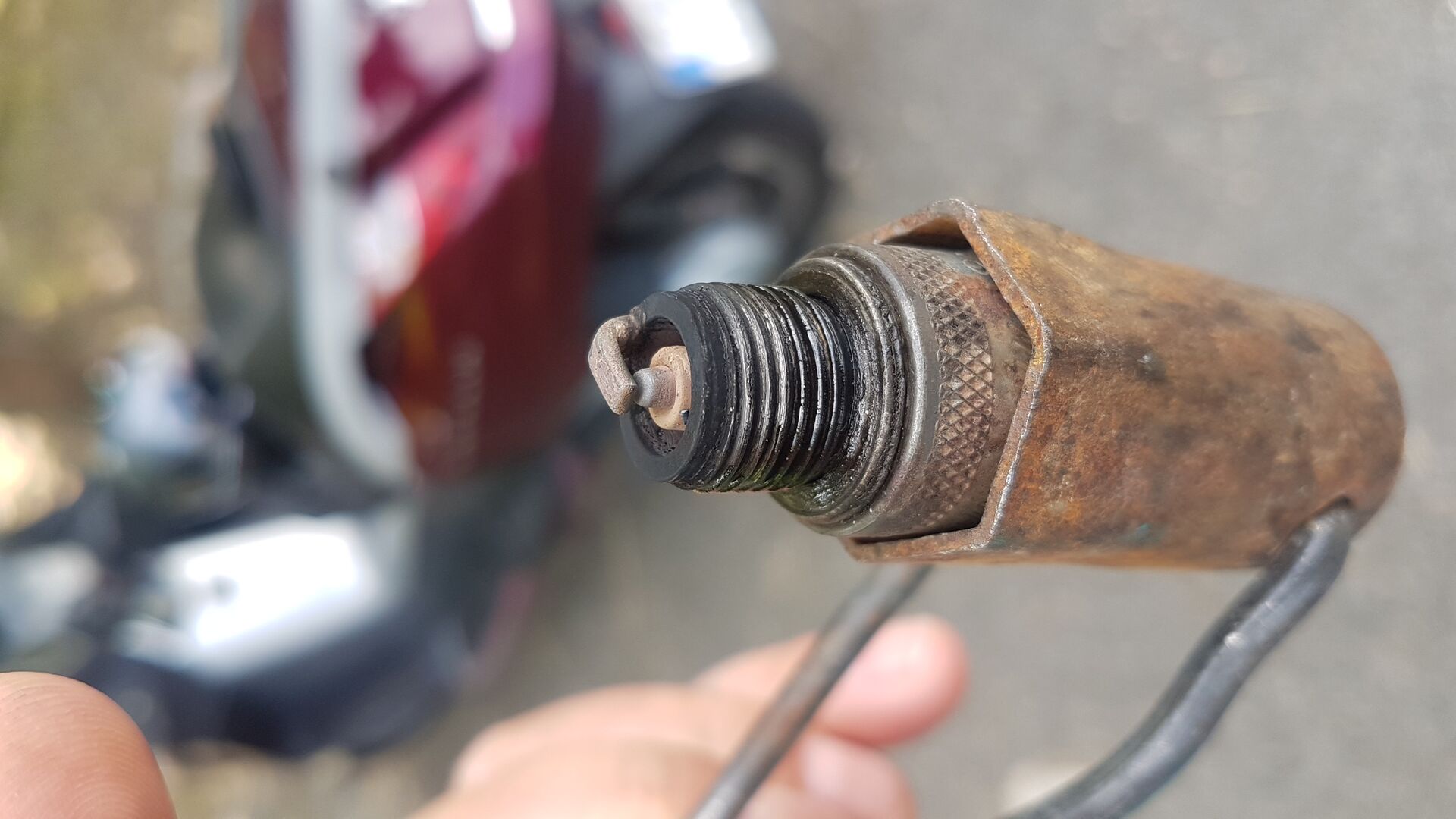

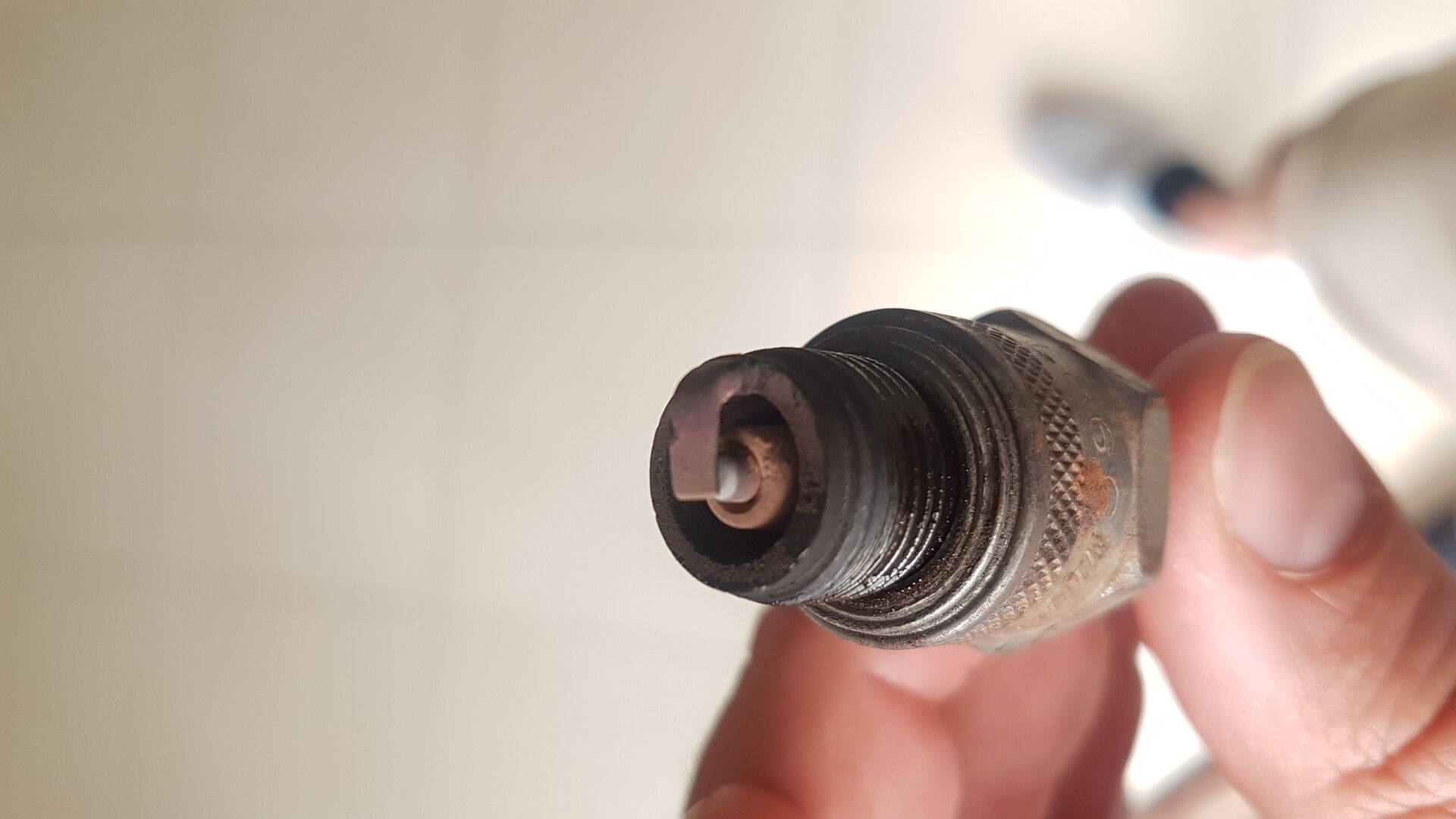

    Sooo, zündkerze gesäubert und eine runde auf vollgas gefahren... hier das bild
    3,805
    21,025
    3,428
    • July 14, 2018 at 16:57
    Für mein Auge hast Du die richtige HD drin.

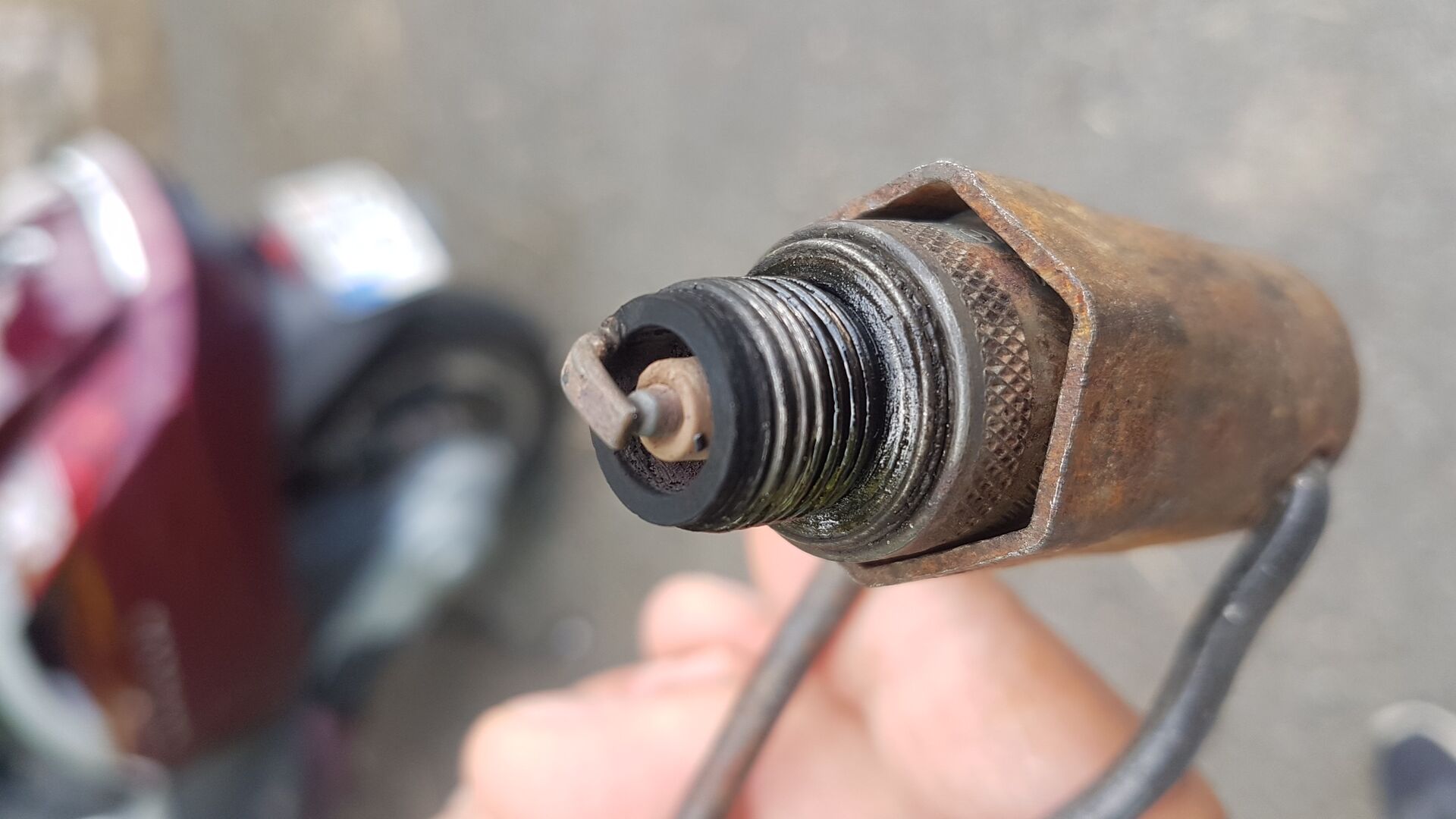

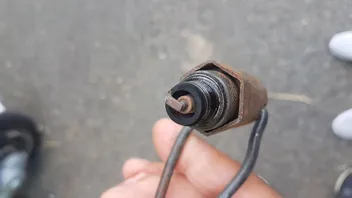

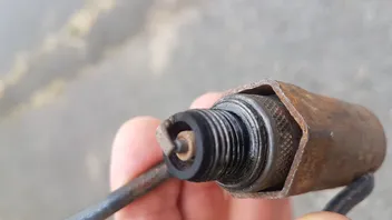

    so sah die kerze vor der schnellen fahrt aus...
    3,805
    21,025
    3,428
    • July 14, 2018 at 16:58
    :thumbup:
  • jokerjoka
    765
    140
    frankfurt
    special 50
    • July 14, 2018 at 17:00
    Hat eine schöne farbe.... gut dann lass ich alles so wie es ist. Bin nur noch neugierig wie groß die nebendüse ist, weil von unter rum finde ich sie nicht so ruhig
