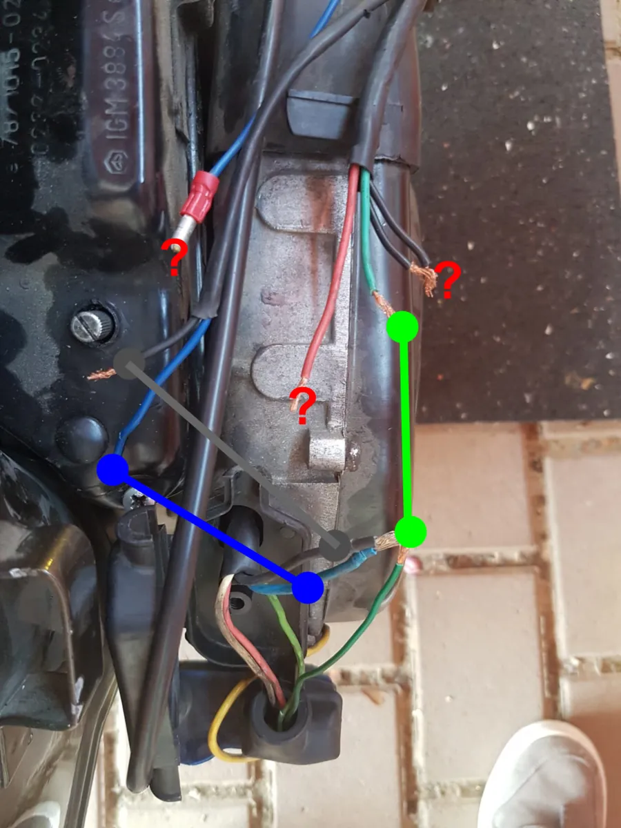

    Hallo, kann mir mal jemand sagen was was ist?
    Blicke da niht durch. Da muss noch der Spannungsregler dran
    Grüsse Garulf

    Die Kabel sollten in einen dafür vorgesehenen Kästchen zusammengesetzt werden.
    Am besten nach Schaltplan oder Farbe fals das so alles stimmt

    Der Kabelbaum sieht modifiziert aus, so als ob Motor und Bordkabelbaum nicht zusammengehören - so als ob jemand einen neueren PX Motor in einen Oldie (VBA, VBA Sprint) gebaut hat und die Kabelage nicht angepasst wurde.
    NORMALERWEISE (wenn Roller und Motor zusammenpassen) gilt für eine PX Lusso:
    Zwischen schwarz-schwarz und blau-blau sitzt eine Steckverbindung, die in dem Kabelkästchen welches auf dem Motor geclippt sitzt, verstaut werden. Das grüne Kabel ist normalerweise durchgehend. Die Kabel haben folgende Funktion:
    blau= ungeregelter Wechselstrom zum Regler (der sitzt in der linken Rahmenseite unterm Ersatzrad/Batterie (falls Roller eine hat)
    schwarz= Masse zum Regler
    grün= Killkabel, sollte zum Zündschloß führen
    Bitte mal mehr Infos, vor allem: was für ein Roller ist das?- scheint keine PX Lusso zu sein, ist aber der Motor einer PX Lusso...

    Upps das habe ich vergessen aber scharfes Auge. Mea Culpa maxima. :) Ist eine VNB1t und der besagte 125er Lusso
    Vielleicht ist der blaue mit Fragezeichen der Strom vom Bremslicht?

    • July 19, 2018 at 20:58
    dann mess das blaue mit ? Doch einfach mal gegen das Rücklicht durch.

    Erst amal keine Sorge, das ist nun kein Drama, erfordert aber ein wenig Konschentration...
    -> Eigentlich haben da die übrigen Kabel bis auf schwarz, blau und grün nix verloren.
    Blau-schwarz sollte zum Regler führen, den man klassisch irgendwo unter der linken Seitenhaube montiert.
    Denn aus dem blauen Kabel kommt ungeregelter Wechselstrom (bis zu 30- 40 V)- drum wird das nirgendwo anders als am Regler montiert. Birnen würden an dem Kabel blitzlichtartig durchbrennen.
    Alle anderen Kabel "sollten" an den Regler unter der linken Seitenhaube kommen.
    Welches nun wo genau kann ich zwar vermuten, das solltest du aber durchmessen zur Vorsicht.
    Und ein Foto wäre auch schee, was unter der linken Seitenhaube so alles zu finden ist (Batterie, Regler, Mäuse?????)
    Ich vermute den Grund, warum da weitere irreguläre Kabel sind :
    Da hat jemand aus Unwissenheit (sorry, soweit aus meiner Sicht!) den Spannungsregler auf den Motor montiert. Kein guter Platz wegen den Vibrationen und der Wärme, denn ein Regler muß Wärme abführen und nicht vom Motor durchgerüttelt und erwärmt werden.
    2 Mal editiert, zuletzt von Pierre Lavendel (July 19, 2018 at 21:51)

    • July 19, 2018 at 21:47
    unter der linken Haube ist nix ausser nen Batteriehalter der leer ist und mein Öl und nen Lappen. Am Vergaserdeckel ist nen Halter angeschweisst. Dort saß der Regler als ich den gekauft hab letzten Freitag. Bis auf die Elektrik ist der Roller Takko. Fährt gut. Bremst für sein Alter. Macht nur kein Licht im Moment.

    • July 20, 2018 at 10:43
    Also wäre es sinnvoll den Regler auf die linke Seite zb am Batteriehalter zu schrauben? Bestellt hab ich im Sip shop einen neuen Regler per Telefon. Max hat einen von Minarelli genommen. Am Sonntag kommt ein Freund der sich mit Elektrik auskennt. Der kann auch mit mem Multimeter umgehen.
    Da sind bei Original-Vespas ausnahmslos die Regler verbaut, nie am Motor. Man muß aber erstmal die Kabel dorthin legen, was ehrlich gesagt ein wenig Arbeit ist (passendes Material besorgen, Tank ausbauen...)
    Ich selbst habe mich aus leidvoller Erfahrung irgendwann entschieden, es generell so zu machen. Je weniger Kabel aussen am Motor / geschützt im Rahmen liegen, desto besser für Zuverlässigkeit und Haltbarkeit.
    Weitere Tips:
    Wie ich meine zu erkennen, waren die Stecker an den Kabeln lediglich verquetscht (die freiliegenden Kupferlitze sehen so aus, als ob man die Stecker einfach mit der Hand abgezogen hat - das bedeutet, daß sie sich losvibriert haben oder gar nicht richtig befestigt waren).
    Erfahrungsgemäß ist es IMHO viel besser, keine Quetschstecker, sondern Crimpstecker zu nehmen (Günstige Quetsch-Crimpzangen hat KNIPEX unter der Art.Nr. 9722240 für ca. 20 Euro - wer's so spassig findet wie ich und öfters braucht, kann sich auch für > 90,- Euro eine kalibrierte Profizange zulegen.

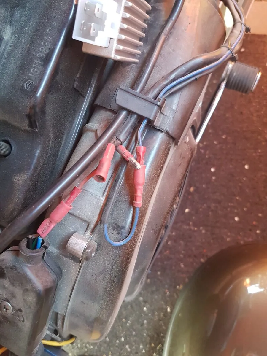

    diesen Kabelsalat habe ich fabriziert. Hatte Steckverbinder im Baumarkt geholt genau wie du beschrieben hast. Kumpel ist da sehr versiert und will mir das Sonnrag mit schrumpfschläuchen und gelöteten Kabeln wieder zusammenfrickeln. Wollte das provisorisch machen samit ich nach 26 Jahren wieder knattern kann. Hat nicht so geklappt.

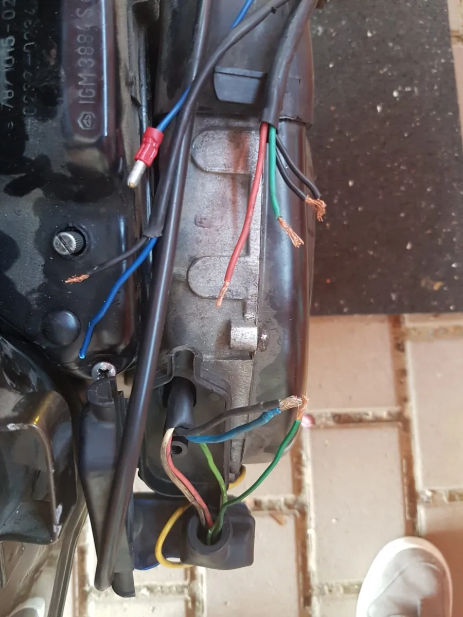

    Da fällt mir grad ein. Das Foto hatte ich vorher gemacht. Ganz vergessen.So hat es vorher ausgesehen. Wie man sieht ist das Grüne was aus dem Kästchen kommt an das rote angeschlossen.
    Vielleicht hilft euch das weiter. mir leider nicht.

    Naja, das sieht nun aber auch nicht wirklich ... schön aus!
    Btw. ich sehe keinen grünes Kabel auf dem roten. Oder ich bin farbenblind ...

    • July 20, 2018 at 13:35
    unten aus dem Kästchen. kann man es ganz minimal grün Blitzen sehen.
