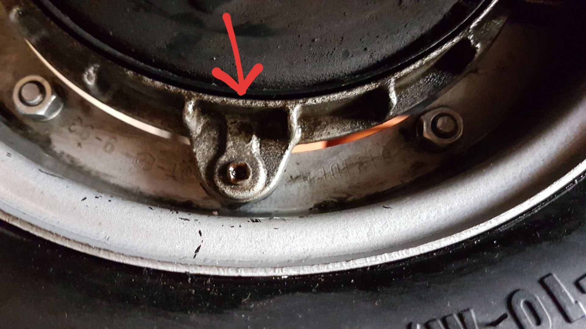

    Habe zur Verdeutlichung mal noch ein Bild gemacht. Wenn ich die Vespa nach links kippe, dann dauerts kurz und dann fängts an dort rauszulaufen, wo ich den Pfeil hingebracht habe. Ich seh allerdings nicht den Weg, bis es dort dann ist. Wenn ich nach rechts kippe, dann passiert gar nichts.

    Wenn du den weg findest kannst du eingrenzen, am rad kann es ja nicht herkommen. Welche Farbe hat die Flüssigkeit denn

    Wenns so wie am Bild sifft, kann es sein:
    Wannendichtung bei Getrenntschmierung
    Kupplungsdeckel Dichtung
    Kupplungsarm Dichtung
    Irgendwo am Gehäuse
    Entlüfter schraube am kulu Deckel
    Zuletzt der simmerring von der Antriebswelle.
    Jetzt gilt es ans nachschauen.
