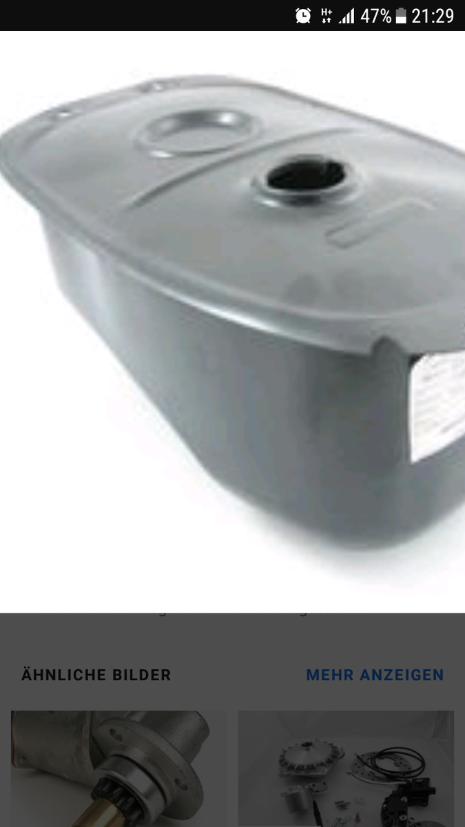

    Mach mal bitte ein Foto von deinen Tank.
  • Andmann
    96
    P80x
    • August 13, 2018 at 21:25
    komm erst am Mittwoch wieder nach Hause aber ist ein nagelneuer Orginal Vespa lusso Tank ohne ölbehälter und ohne tankanzeige .
    Der tankdeckel ist zum rein drehen,ps der gleiche wie bei der pk 50
  • Andmann
    96
    P80x
    • August 13, 2018 at 21:31
    hoffe man kann es erkennen ,So ein Tank habe ich jetzt verbaut

    • August 14, 2018 at 00:26
    Schonmal nen anderen Deckel probiert?
    2,169
    13,859
    2,324
    • August 14, 2018 at 00:38
    Dann tausch die Deckel doch einfach mal quer.
    Von der PK auf die PX und von der PX auf die PK:
    Dann beide Teile volltanken wie immer und probefahrt.
    Sifft es dann immer noch? Wenn ja, bei welcher?
    Falls bei PX: Fehler liegt am Tank
    Falls bei PK: Fehler liegt im Deckel.
    Da Du den Tank (wahrscheinlich mit Deckel) ja anscheinend ganz neu beim Händler gekauft hast: Auf Gewährleistung / Sachmangel zurückgeben und neuen verlangen.
    Wenn's bei keiner sifft (mit den getauschten Deckeln): Dann kannst Du es auch so lassen und hast dann Ruhe (oder doch wieder über Gewährleistung tauschen)!
