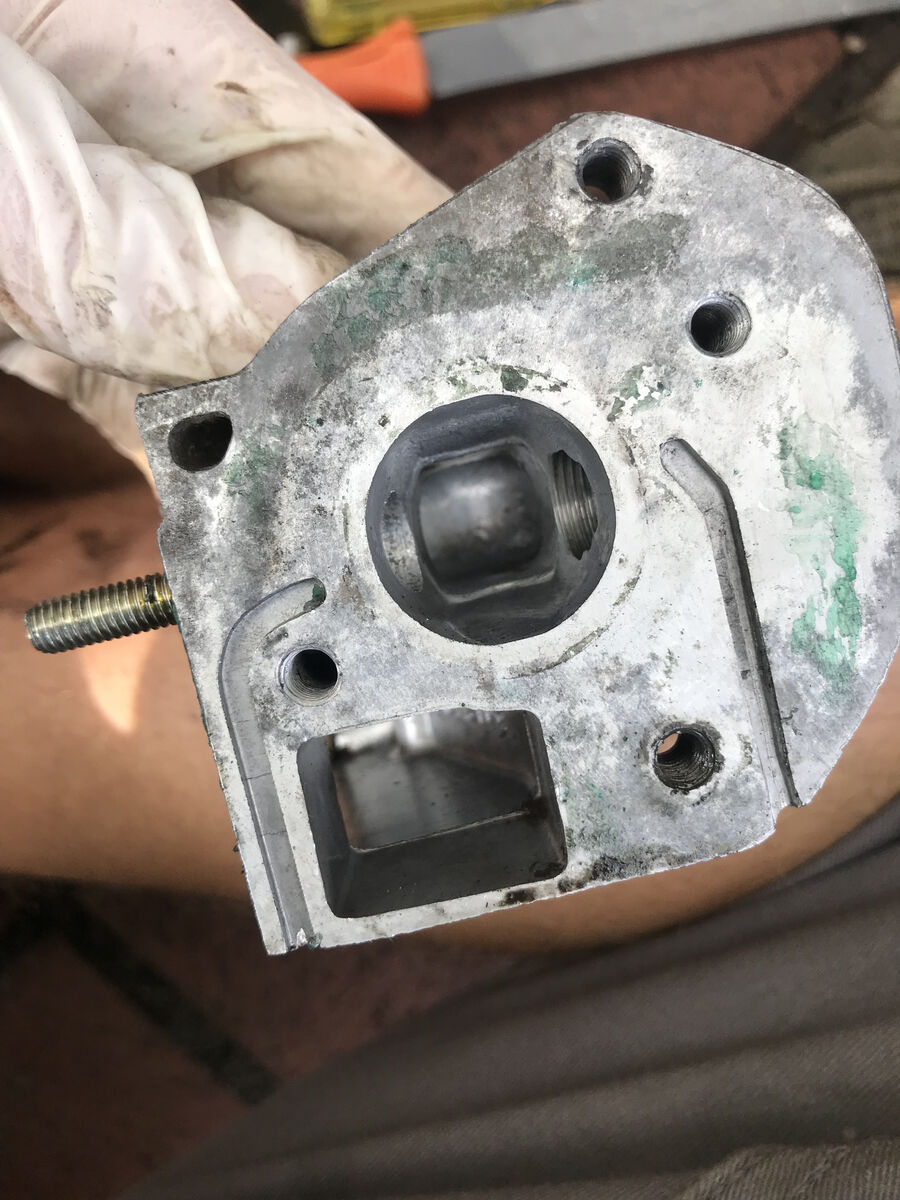

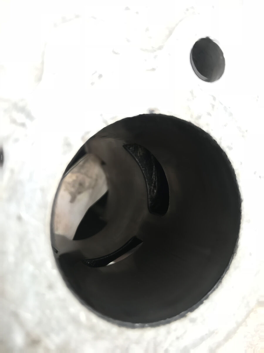

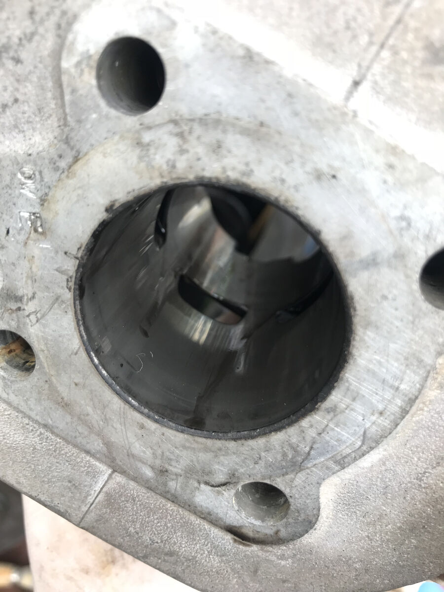

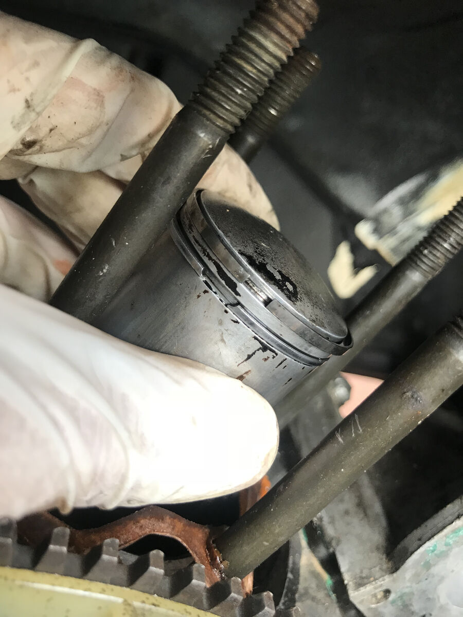

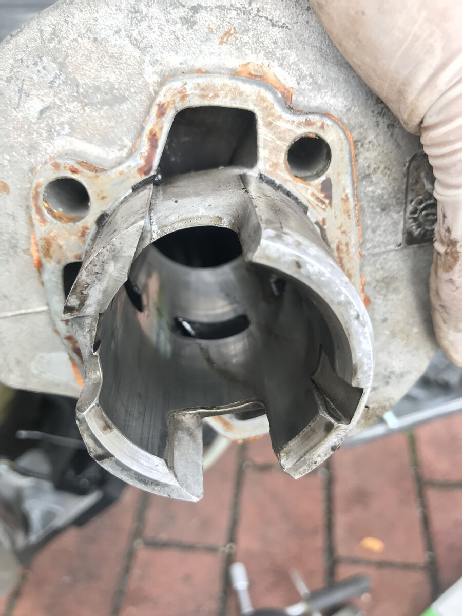

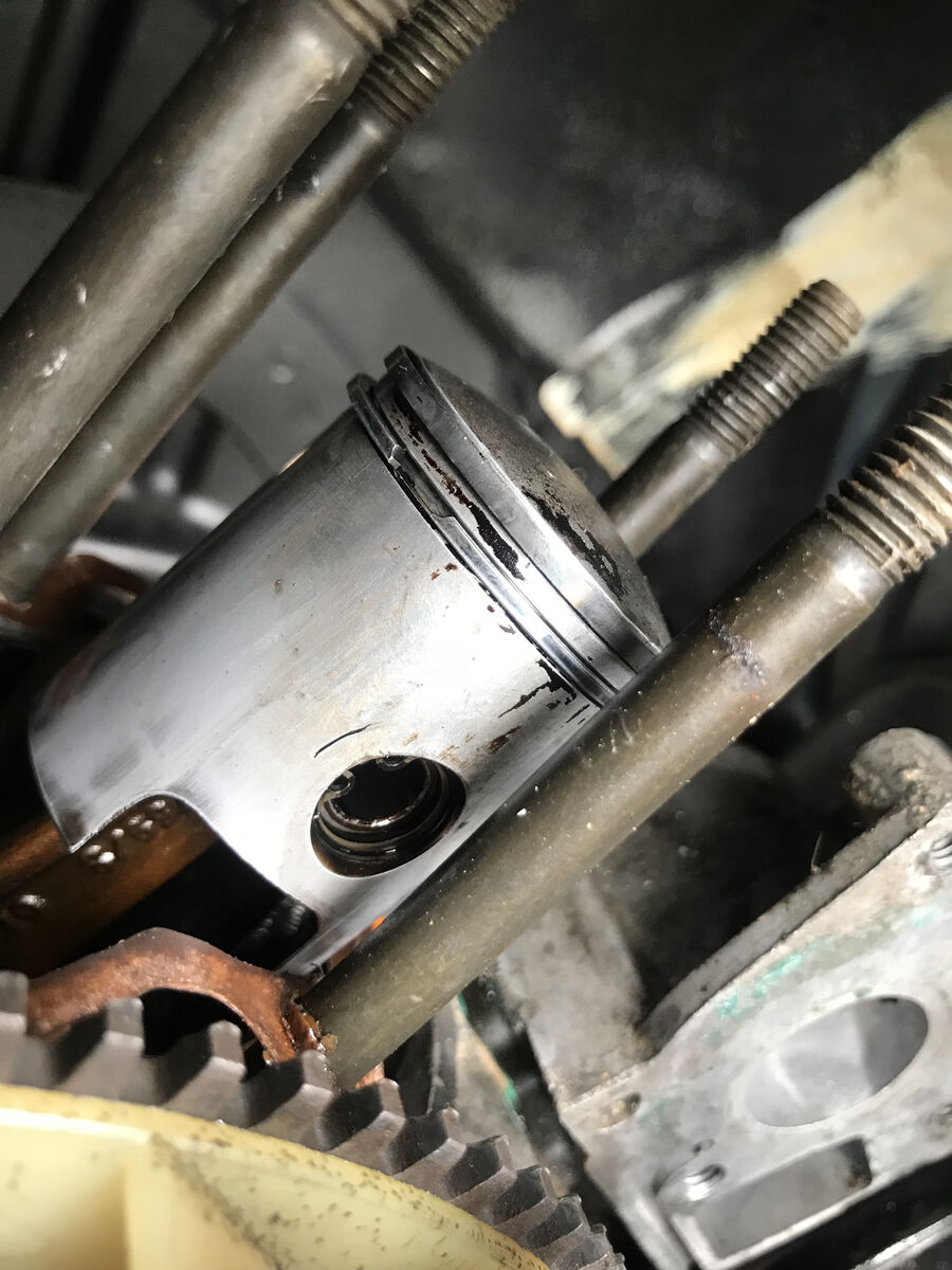

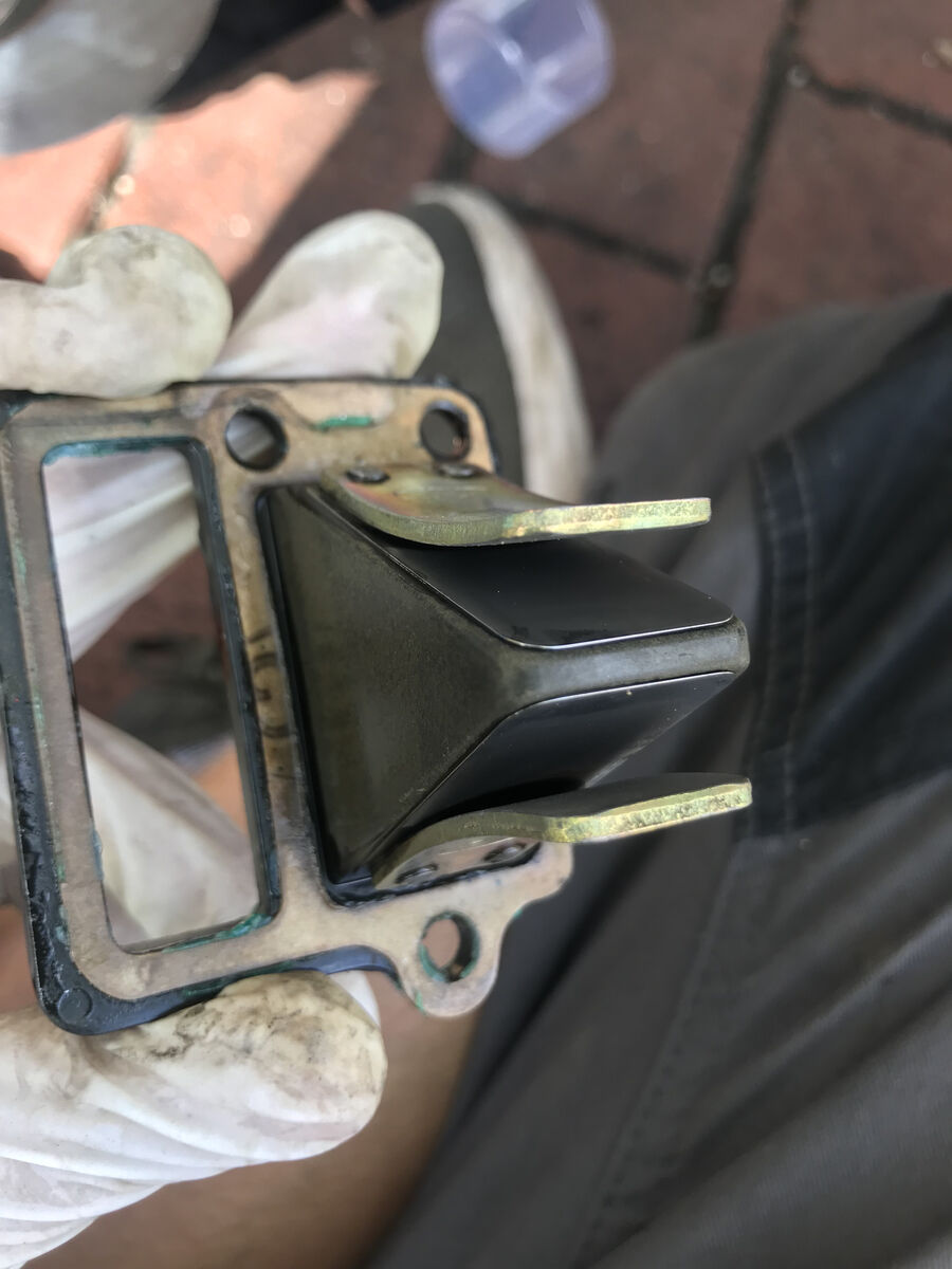

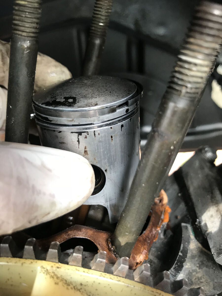

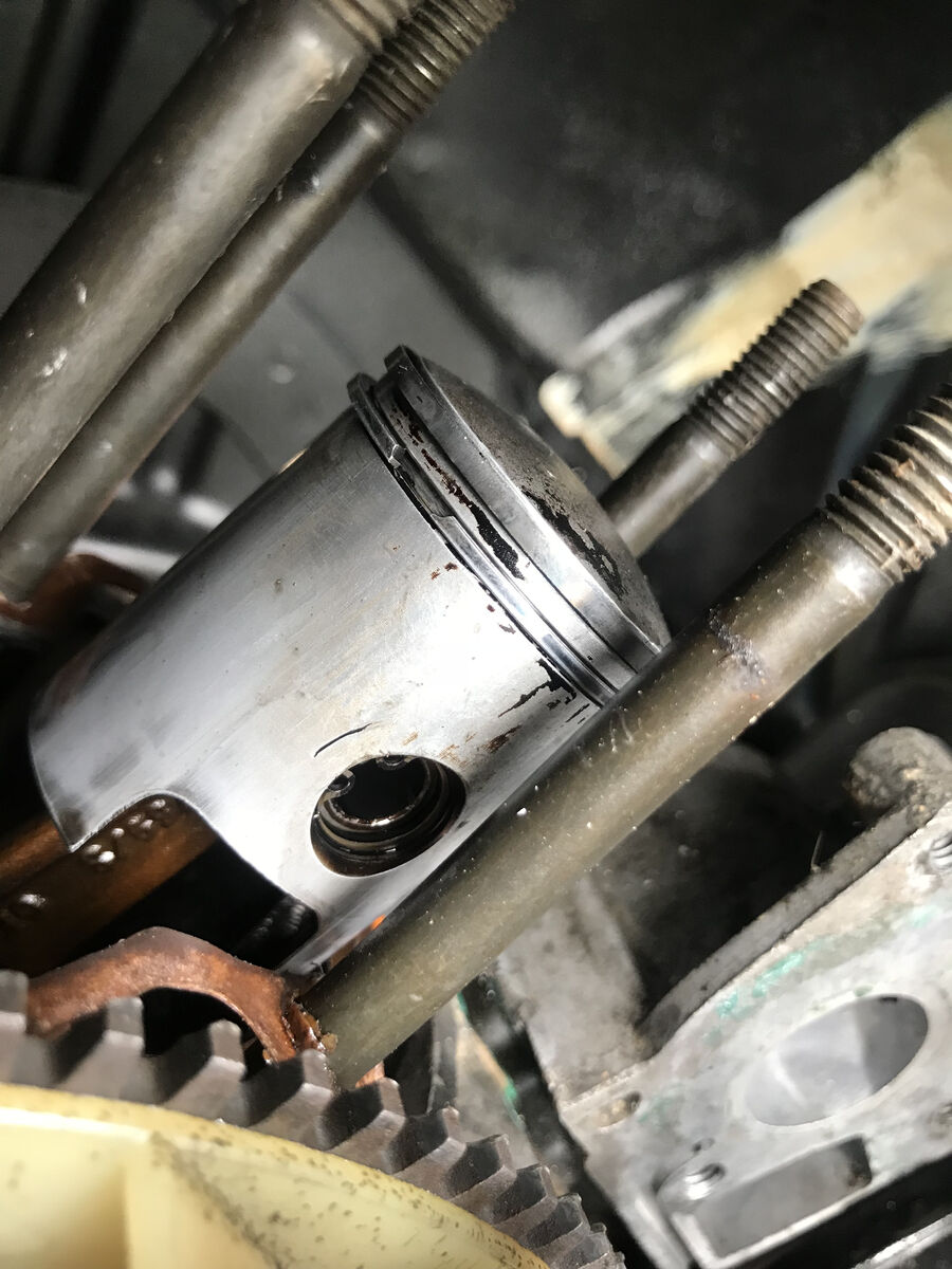

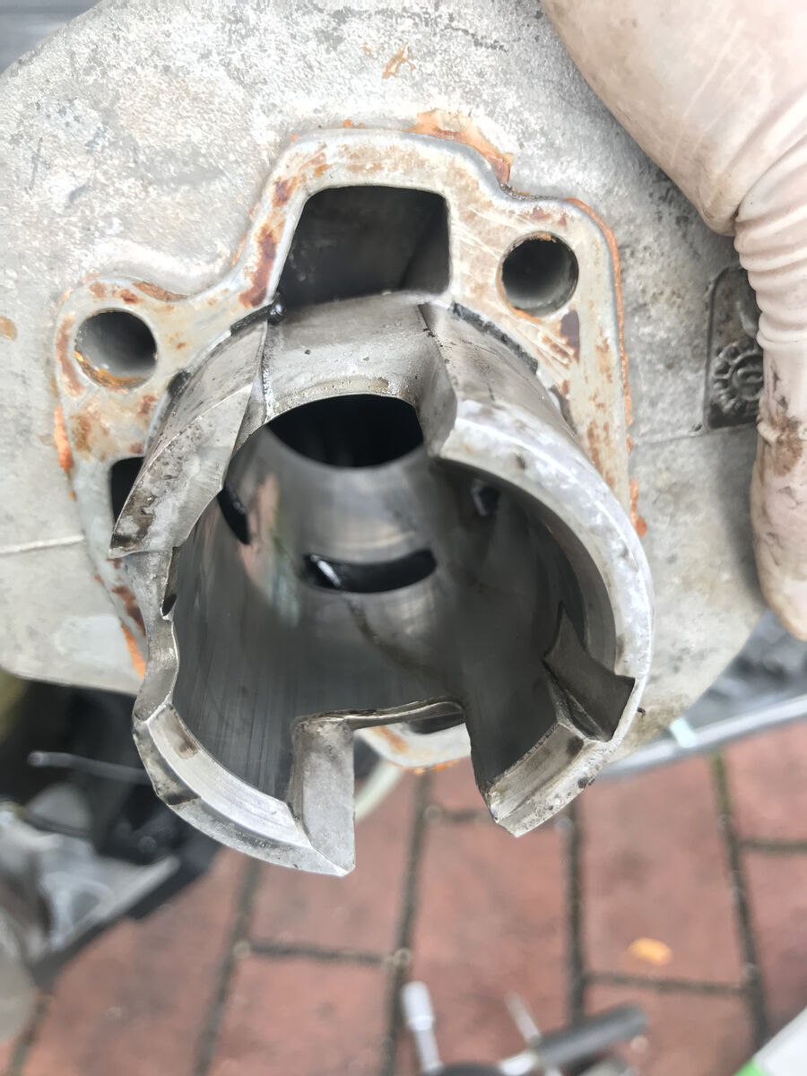

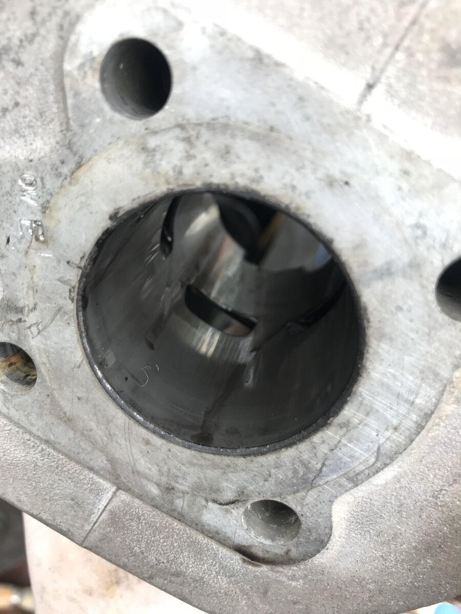

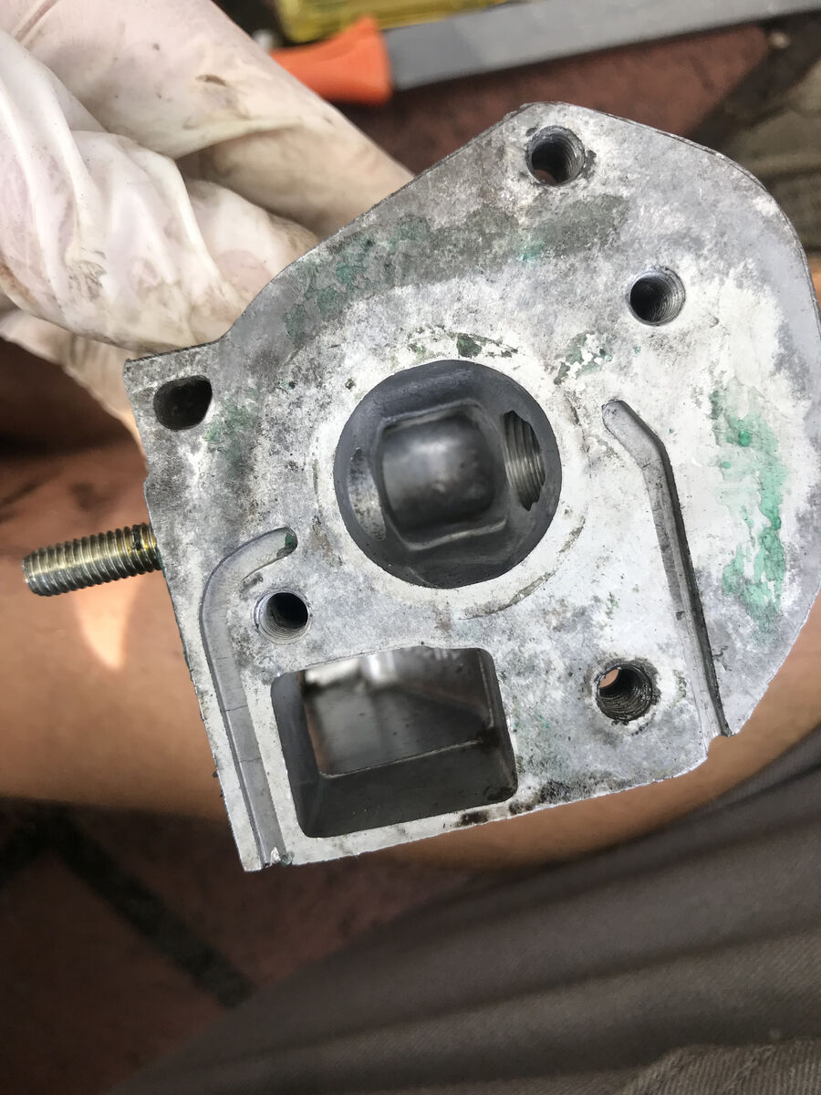

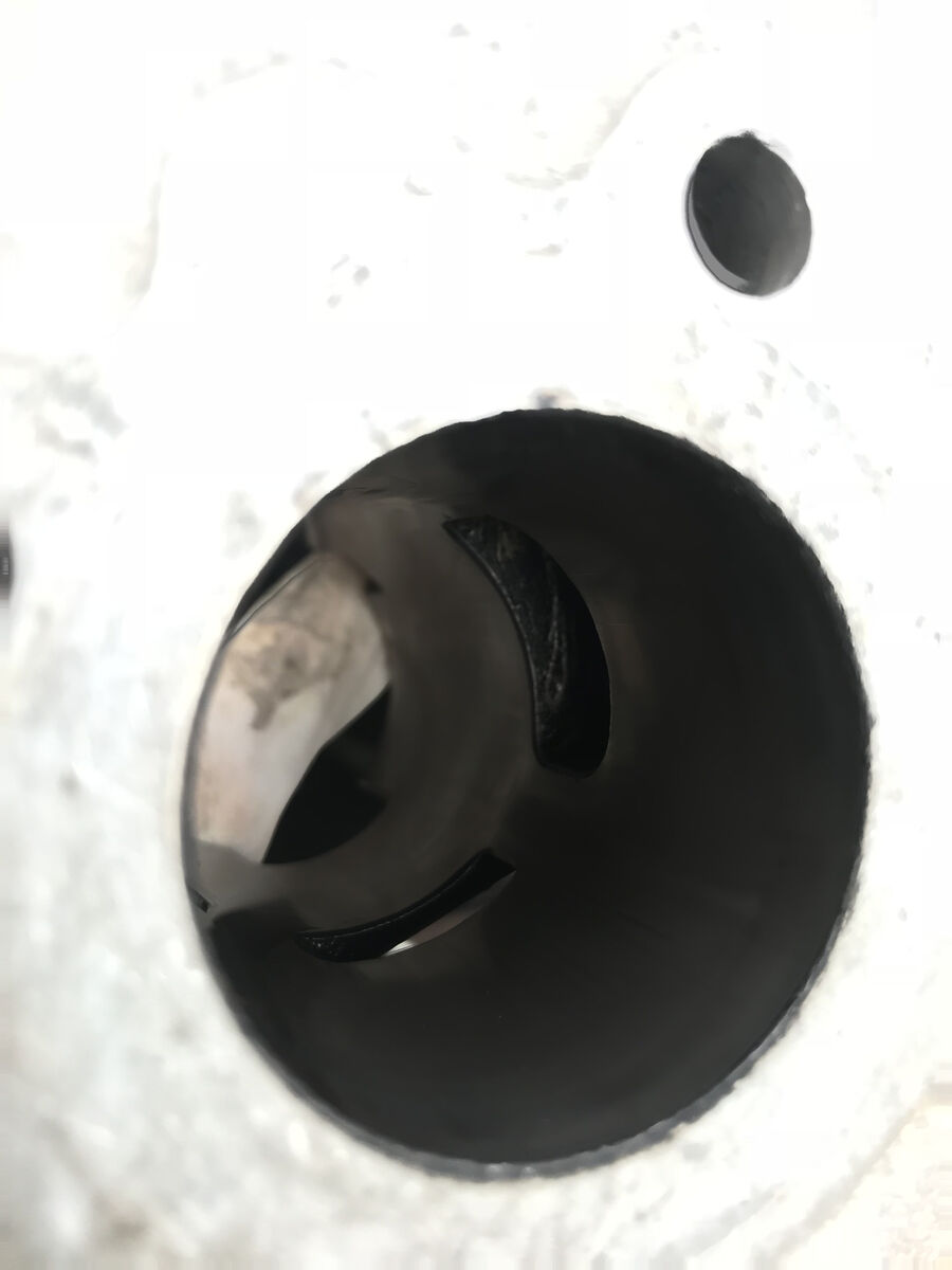

    So, hab heute einen neuen gebrauchten Vergaser montiert, jedoch ohne Erfolg.
    Danach habe ich den Motor ein wenig abgelassen und den kompletten Zylinder demontiert.
    Wie würdet ihr denn den Zylinder und den Kolben einstufen?

    Zylinder und Kolben - alles im grünen Bereich. Die Karre ist einfach über die Jahre mit Sprit vollgelaufen und hoffnungslos abgesoffen. Wenn Du einen Zündfunken hast und der Vergaser in Ordnung ist, sollte einer Zündung nichts entgegenstehen.
    Bau die Karre wieder zusammen und versuche einen erneuten Start.
    Ansonsten hilft in solchen fällen die ZK zu entfernen, einen Lappen unter die Vespa zu legen und mit offenem ZK-Loch ca. 2-3 Minuten zu orgeln. Danach müsste das alte und unverbrannte Sprit-/Ölgemisch raus sein. Trockene Kerze rein, Benzinhahn auf und starten. Müsste klappen#

    Doch, das Teil reicht völlig aus . Wenn du den Membran ins Licht/ Sonne hälst, scheint es dann auch nicht durch die Membranblättchen? Also du hälst die große Öffnung vors Auge und schaust dann wie mit einem Fernglas ins Licht. Sollte dann dieses Licht irgendwie leicht durchleuchten, ist dieser Membran defekt und das könnte auch die Kompression nehmen... zumindest gibt es Startprobleme

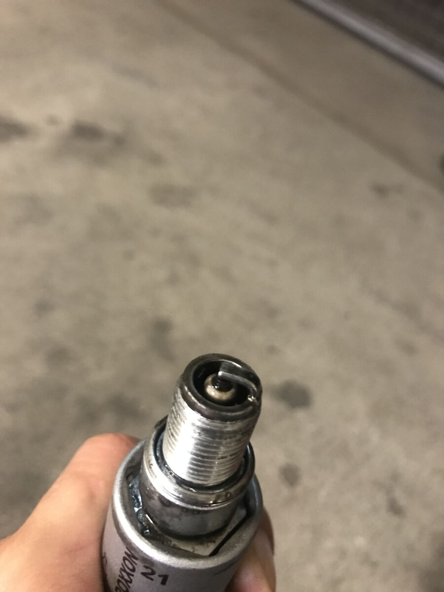

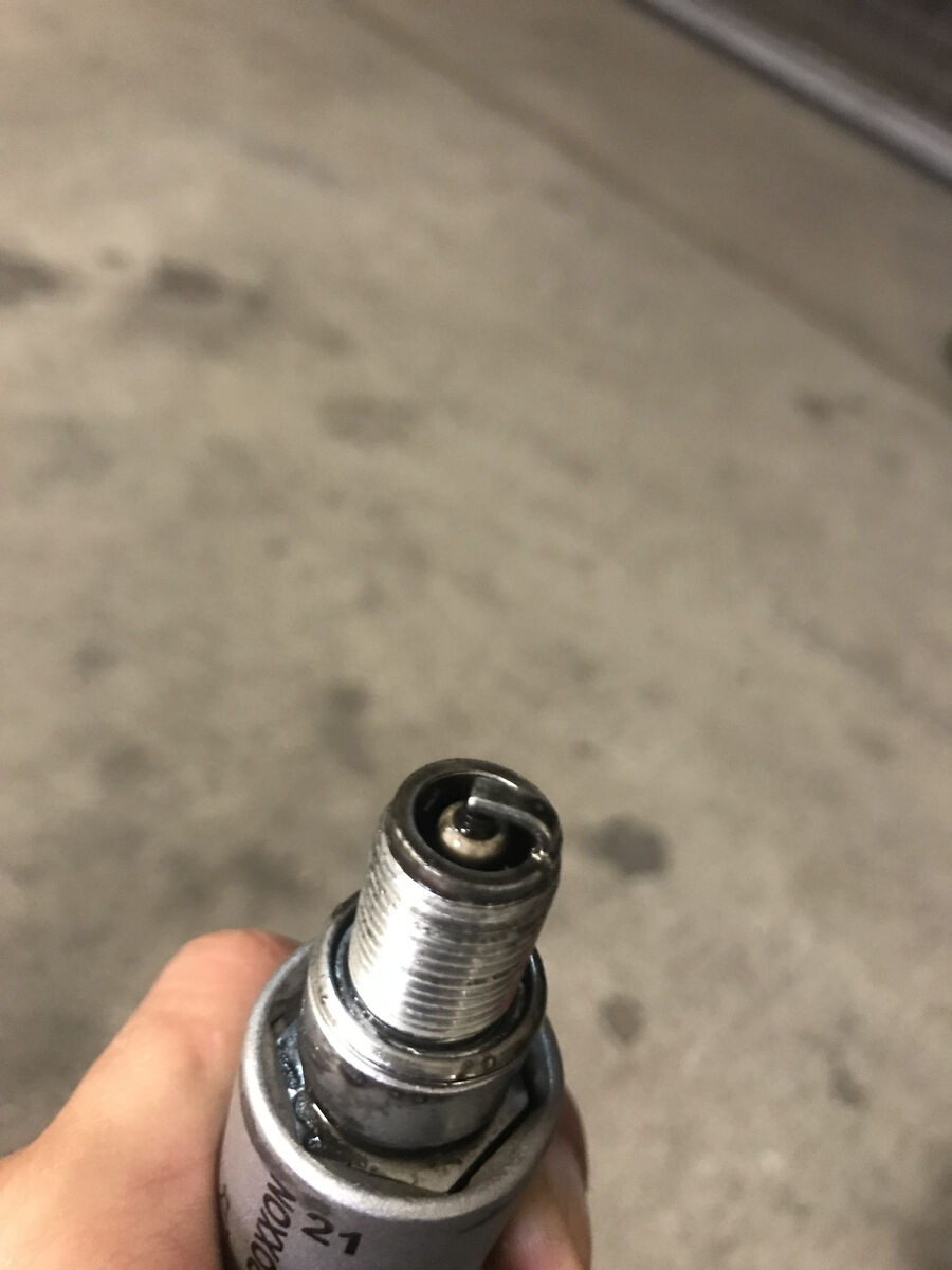

    Ich habe heute, wie empfohlen, die Zündkerze raus und ca. 4-5 Min. georgelt, mit kleinen Pausen ca. 5 Sekunden dazwischen.
    Rausgelaufen an sich, ist überhaupt nichts. Lediglich das Loch für die Zündkerze, war im Gewinde leicht feucht.
    Nachdem ich das erledigt hatte, Zündkerze rein, zuerst mit geschlossenem Benzinhahn, im Anschluss mit geöffnetem Benzinhahn. Der Roller springt kurz an, aber auch nur, wenn ich vollgas gebe, und bleibt unter Vollgas-geben ca. 20 Sekunden an. Wenn ich kein Vollgas gebe, geht er sofort wieder aus.
    Die Zündkerze war im Anschluss auch wieder sehr nass, Bild anbei. Kommt mir so vor, als würde er mehr Sprit einfließen als der Roller zünden kann.
    Kann das an zu wenig Kompression liegen?

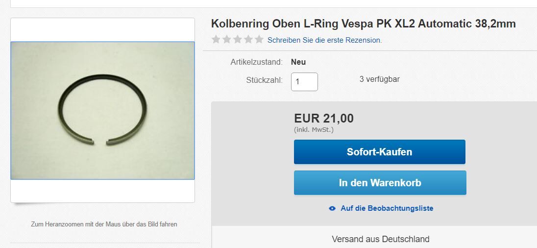

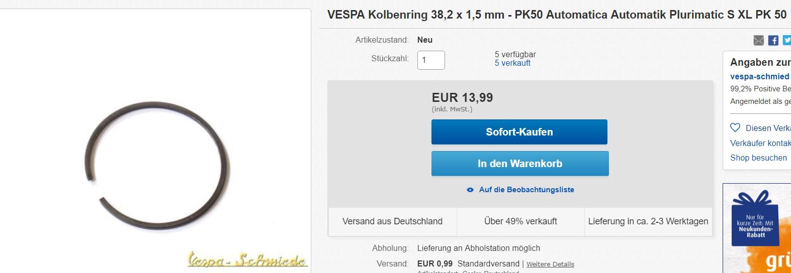

    Kann mir bitte einer mal eine Seite schicken, wo ich die Kolbenringe und Wellendichtungen kaufen kann.

    Hattest du dir den Membran mal angeschaut?

    Ich teile die Einschätzungen zu Kolben und Zylinder, die Kolbenringe finde ich persönlich grenzwertig. Die würden bei mir ersetzt werden.
    Ein Manometer ist ein simples Gerät - das sollte selbst Made in Dingsbums funktionieren.
    Ich habe nicht gewusst, dass der Zylinder mit langen Bolzen befestigt ist. Da würde ich auf jeden Fall die Dichtflächen peinlich sauber machen, neue Dichtungen verwenden und im Bedarfsfall über eine zusätzliche dünne Schicht Dichtmasse an Fuß und Kopf nachdenken. Wenn danach die Kompression nicht passt, dann hast Du j schon Tipps für die weitere Suche. Weiter viel Erfolg!

    Membran hätte ich ausgebaut, mit bremsenreiniger reingespruht, da ist jedoch nichts ausgelaufen dann. Daher halte ich diese für dicht.
    Also Dichtungen und kolbenringe mal tauschen. Weiß jemand welche kolbenringe ?
    Optisch sind das zwei verschiedene kolbenringe gewesen

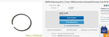

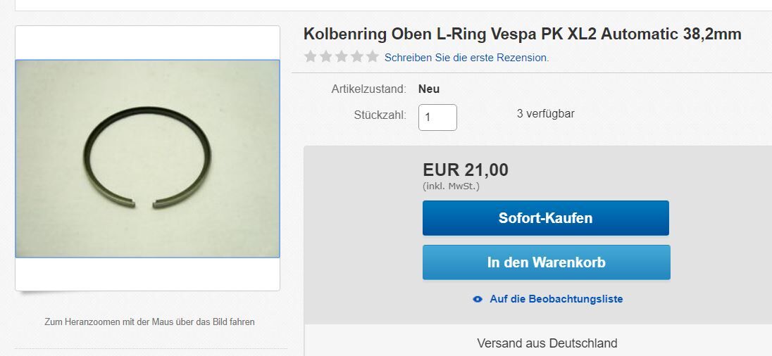

    Sind's auch. Der obere ist ein L-Ring und der untere ein ganz schlichter einfacher Ring. Die Schwierigkeit: Du brauchst einen Fachhändler, der die Teile noch von irgendwo besorgen kann. So einfach im Onlinehandel wirst Du - meine bisherige Erfahrung - eher scheitern.

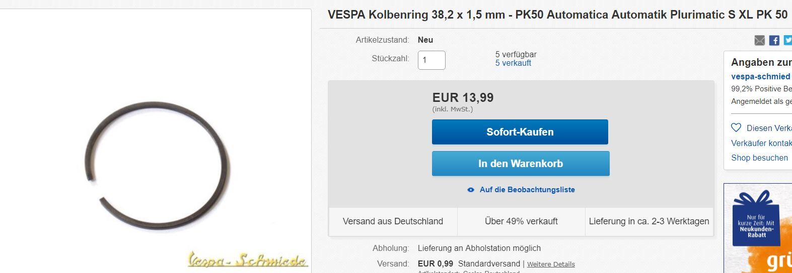

    sind das die richtigen Kolbenringe:
    Grüße Johann
      • 71.02 kB
      • 1,573 × 544
      • 218
      • 45.62 kB
      • 1,096 × 506
      • 183
