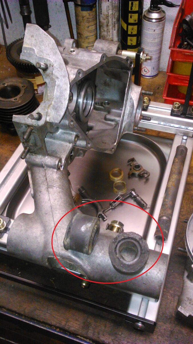

ich bin zufällig an eine zerlegte 76er V50 Special geraten und versuche nun diese neu aufzubauen.
Habe hier schon viel nützliches nachlesen können, habe aber jetzt eine Frage zu den Silentgummi im Motor.
Nachdem die alten Gummis verschlissen sind, will ich diese durch neue ersetzen.
In den Shops wird dazu ja einiges angeboten, ich will aber nur die Gummis tauschen und das originale Innenrohr wieder verwenden.
SIP bietet hierfür Gummis mit den Maßen 39x21x10 mm an
Mir kommen diese Gummi etwas klein vor, gemessen an denen die ich ausgebaut habe, hauptsächlich die 10mm Innendurchmesser.
Alternativ habe ich noch diese Gummis gefunden
Zwei von den großen Gummis (42x18x22) passen meiner Meinung nach besser zu dem originalen Innenrohr mit 20mm Außendurchmesser.
Welche würdet ihr empfehlen, bzw kann jemand zum Einbau der "kleinen" etwas sagen.
