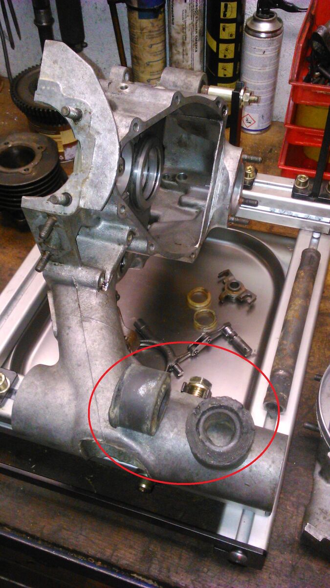

    ich bin zufällig an eine zerlegte 76er V50 Special geraten und versuche nun diese neu aufzubauen.
    Habe hier schon viel nützliches nachlesen können, habe aber jetzt eine Frage zu den Silentgummi im Motor.
    Nachdem die alten Gummis verschlissen sind, will ich diese durch neue ersetzen.
    In den Shops wird dazu ja einiges angeboten, ich will aber nur die Gummis tauschen und das originale Innenrohr wieder verwenden.
    SIP bietet hierfür Gummis mit den Maßen 39x21x10 mm an
    Mir kommen diese Gummi etwas klein vor, gemessen an denen die ich ausgebaut habe, hauptsächlich die 10mm Innendurchmesser.
    Alternativ habe ich noch diese Gummis gefunden
    Zwei von den großen Gummis (42x18x22) passen meiner Meinung nach besser zu dem originalen Innenrohr mit 20mm Außendurchmesser.
    Welche würdet ihr empfehlen, bzw kann jemand zum Einbau der "kleinen" etwas sagen.

    Kaufe die beiden einzelnen von Scooter Center, von deren Marke BGM.
    Habe ich schon unzählige Male verbaut.
    Passen sehr gut!
    Richtig erkannt.
    Wenn man alles nachmißt wird man erstaut sein, daß die nicht eingebauten Gummis andere Maße haben, aber das muß so sein!
    Die Gummis werden ja sehr fest eingepresst und nehmen dann die Form und dir Größe der Öffnungen in der Schwinge an.
    Sie sollen ja sehr lange und vor allem fest darin halten.
    Bei der Wahl der Gummis muß man auch stark aufpassen und sollte sich bewußt sein, daß der Einbau von härteren Gummis oder speziellen aus PUR gegossenen Teilen (vermeintliches "Rennfahrwerk") die Wirkung der Gummis als Vibrationsdämpfer stark vermindern.
    Damit wird der Rahmen und alle Anbauteile den Motorvibrationen ausgesetzt - es entstehen schneller Vibrationsrisse, die Führungen im Lenker für Gas- und Schaltrohr schlagen schneller aus und man bekommt auf längeren Fahrten taube Hände und Füsse.
    Ich habe Roller erlebt, die dadurch extrem unkomfortabel und auf längeren Strecken nicht fahrbar waren.

    Hallo und danke für die Antworten,
    wenn ich richtig rechechiert habe, dann gibt es ja im Bereich Motorhalterung zwei Varianten bei den kleinen Motoren.
    Die älteren mit einem großen und einem kleinen Silentgummi und die anderen mit gleich großen Gummis links und rechts.
    Das Innenrohr ist wohl bei beiden gleich und beide haben 39mm Durchmesser in der Motorlagerung.
    Wie kommen dann solch unterschiedliche Maße an den Silentgummi zustande, wenn Innenrohr und Aufnahme identisch sind.
    Einmal 39x21x10 und 42x18x22
    Gruß Hopper

    nimm die 2 Geteilten lassen sich besser und leichter einbauen !!

    Wie oben bereits erwähnt würde ich lieber das originale Distanzrohr weiter verwenden und nur die Gummis tauschen.
    Den Einbau sehe ich nicht so dramitisch, mich wundern nur die extrem unterschiedlichen Maße bei den Silengummi.
    Gruß Hopper
    • October 3, 2018 at 20:27
    das mit dem Rohr hab ich auch schon versucht , trotz Presse schiefgegangen !
    Seid dem nur noch die 2-geteilten !!
    Hab mich bisher immer auf die selbst gemessenen Werte verlassen und die dementsprechenden Gimmies bestellt, bisher ohne Probleme

    Habe mich nun auch an den gemessenen Werten orientiert und eine Standart Rundfeder in 70 Shore gekauft.
    Maßlich liegt die genau zwischen denen die in den Shops angeboten werden. (39x21x10 und 42x18x22)
    https://www.reiff-tpshop.de/shop/de/schwin…erfeder-cr.html
    Die 40x13,5x50 reicht normal für beide Seiten.
    Mal sehen wie es mit dem Einbau klappt.
    Gruß Hopper
    • October 6, 2018 at 00:20
    das ist doch wieder die Variante mit dem Rohr !! Viel Spaß beim reinwürgen...

    Ich kann Blausiegel Geleitcreme empfehlen. Was im Bett funktioniert klappt auch in der Werkstatt. Vorteil von den Zeug ist das es weg trocknet mit der Zeit.
    So habe ich alles eingezogen an den Vespas und die Gummis am Benz.
    Und mit den Gummis von Jockeys
    hätteste leichtes Spiel. Habe die in der Rally eingebaut. Sitzen gut drin und gingen leicht rein.

    Genau um diese Variante geht es ja hier.
    Die Italiener haben das ja tausendfach verbaut, denke, dann schaffe ich das auch.
    Schmiermittel die nicht schnell wieder verdunsten, halte ich an der Stelle für ungeeignet.
    Das Innenrohr soll ja nach dem Einbau nicht im Gummi gleiten oder drehen.
    Nächste Woche bin ich schlauer, werde den Einbau jedenfalls mit Bremsenreiniger versuchen.
    Gruß Hopper

    Einbau mit Bremsenreiniger?
    Wie soll das gehen und warum? Das ist von den hier genannten Methoden wohl die wo das Mittel am schnellsten verfliegt.
    Da kannste auch Wasser nehmen.
    Oder Haarspray. Ist glitschig und wenn es trocknet klebt es. So mache ich immer Fahrradgriffe fest. Gleitet gut drauf und ist nachher fest.

    Zumal sich Bremsenreiniger und Gummi nicht verträgt. Der Gummi wird dabei nach einer gewissen Zeit spröde und bekommt Risse.

    Komisch, dass auch SIP für den Einbau ihrer Silentgummi explizit Bremsenreiniger empfiehlt und von allen anderen Schmiermitteln wie Spüli und der gleichen abrät.
    Aber egal, morgen bekomme ich die Gummis und werde dann berichten wie es mit dem Einbau geklappt hat.
    Nachdem das Ausdrücken des Innenrohrs mit einem großen Abzieher problemlos funktioniert hat geht es zurück sicherlich auch so gut.
    Gruß Hopper

    Gummi und einige Kunststoffartenwerden von Bremsenreinigern zersetzt, indem bindende Bestandteile herausgelöst werden. Das hat zur Folge, dass das Gummi nach der Einwirkung zuerst unverändert erscheint, jedoch versprödet und sich nach wenigen Wochen bis Monaten Risse und Brüchebilden.
    Ist ein Auszug aus Wikipedia zum Thema Bremsenreinger und entspricht meiner persönliche Erfahrung. :-3
