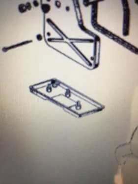

    Hallo zusammen, bin immer noch auf der Suche nach der abgebildeten Wanne unterhalb des Luftfilters V50.
    Wer so etwas abzugeben hat bitte melden

    Hoffe jetzt sieht man was.

    Das Bild sieht man aber jetzt, oder
    Grüße
    • October 2, 2018 at 09:24
    ja sieht man aber Luftfilter mit dieser Wanne sind schwer zu bekommen , wenn ich mich nicht irre werden diese nicht mehr gebaut. Deine Abbildung zeigt übrigens den Boden des Luftfilters...
  • Pierre Lavendel
    • October 2, 2018 at 09:33
    Nee, das ist tatsächlich die Wanne mit den drei Steckzapfen.
    Ihr Zweck ist das Auffangen des in gewissem Mass normalen Blowbacks aus dem Vergaser.
    Man kann auch ein Schläuchlein unten an die Wanne stecken und den Sabbel direkt über die beiden Öffnungen im Bodenblech unter dem Vergaser nach aussen leiten.
    Bei den "PK" Luftfiltern mit den schwarzen Plastikgehäusen ist das Problem anders gelöst...die sind so konstruiert, daß der Blowback in den Vergaser zurückgeleitet wird. Auch die Lamellen des Luftfiltereinsatzes sind so gerichtet, daß der Blowback nach unten tröpfelt und durch die leichte Schrägstellung des Vergasers wieder in den Vergaser sickert (an der entsprechenden Stelle ist übrigens ein kleines Loch, wo der Sabbel wieder in den Vergaser gesaugt wird...)

    Wie jack erklärt hat, deswegen möchte ich diese Wanne, um den „Sabbel“ mittels Schläuchlein durch die Löcher im Bodenblech abzuleiten, um zu vermeiden, dass der Sabbel zwischen Bodenblech und Rahmen rausläuft

    A Stückl Messingblech, Messingröhrchen und etwas Hartlot tut's auch.
