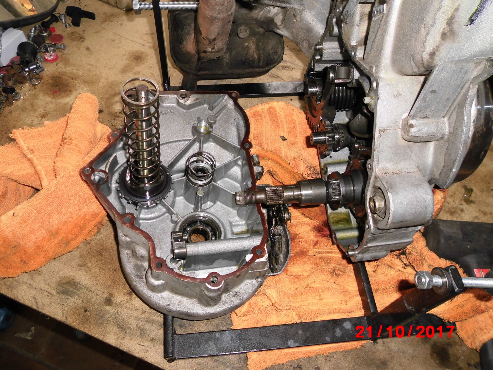

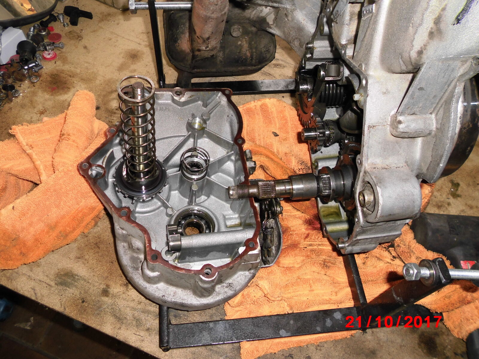

    ich habe ein Foto des offenen Getriebegehäuses gefunden. Dort ist erkennbar, wie die Schaltung 0 - 1 - 0 funktioniert.
    Im Gehäuse (rechte Hälfte) ist die Antriebswelle mit der "Kupplung" und deren Ringnut zu erkennen.
    Im linken Teil, dem Deckel, sieht man die Nase (oder Schaltnase), die in die Ringnut eingreift und mit ihrer Drehung den Kraftschluss zum Hinterrad herstellt.
    Hier muss sich der Defekt befinden.

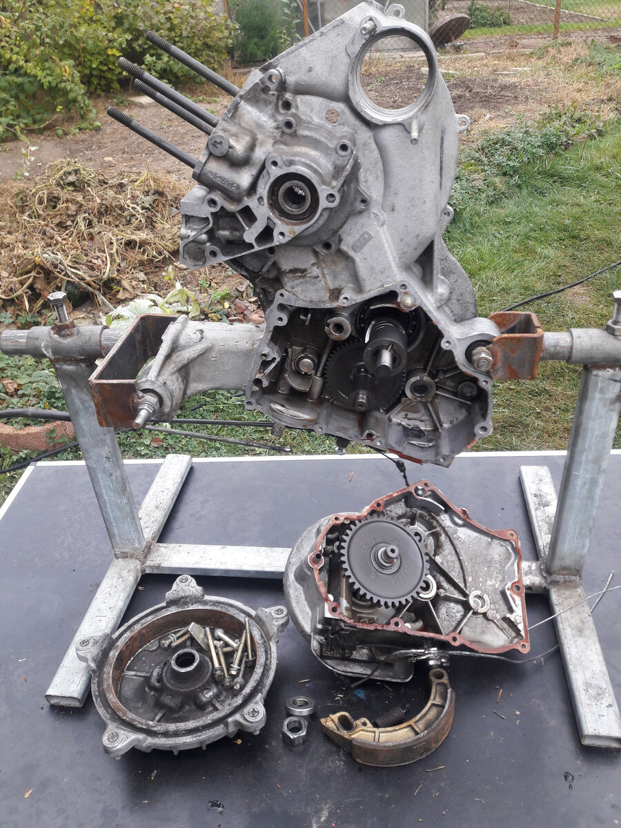

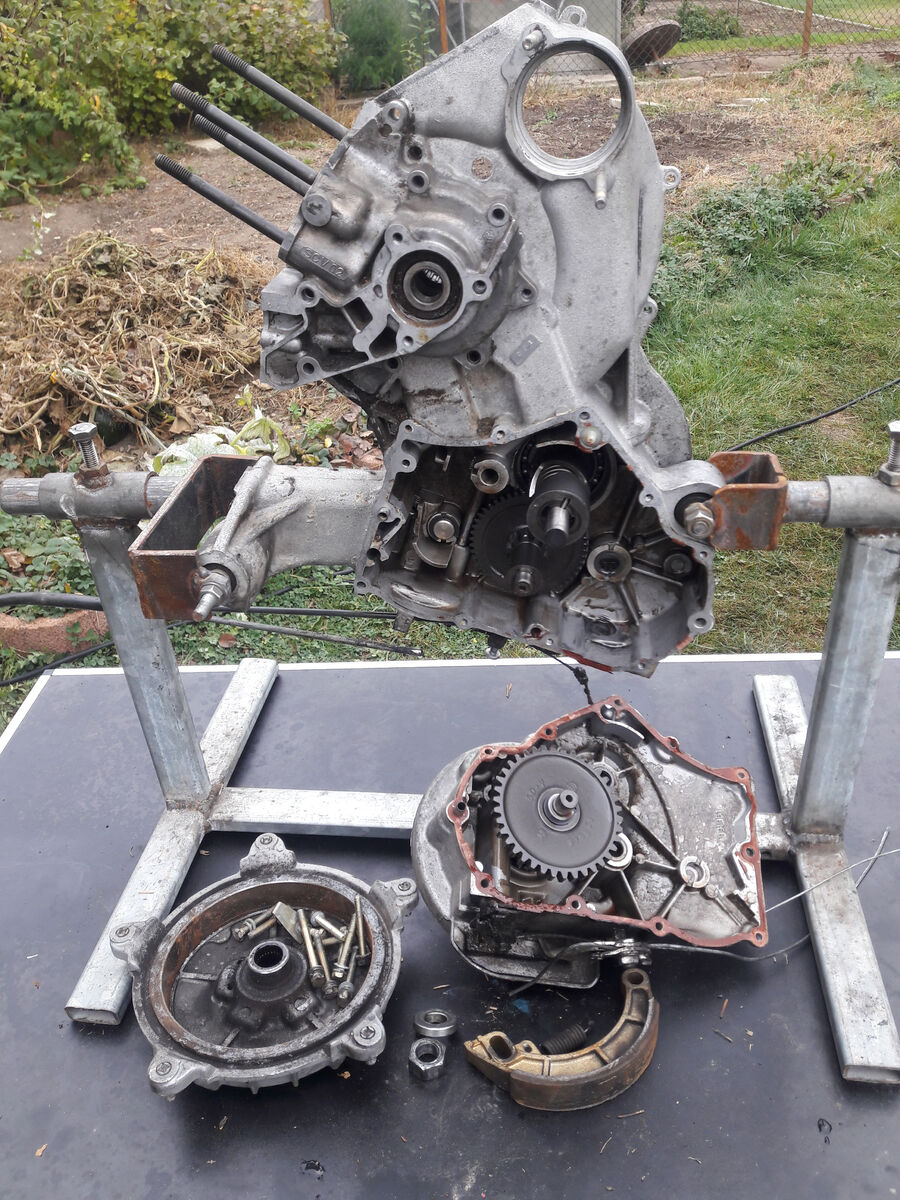

    Von mir auch noch ein Bild um deutlich zu machen das der Aufwand noch im Rahmen bleibt.
    Grüße
