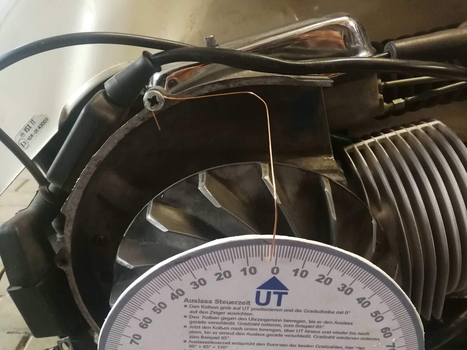

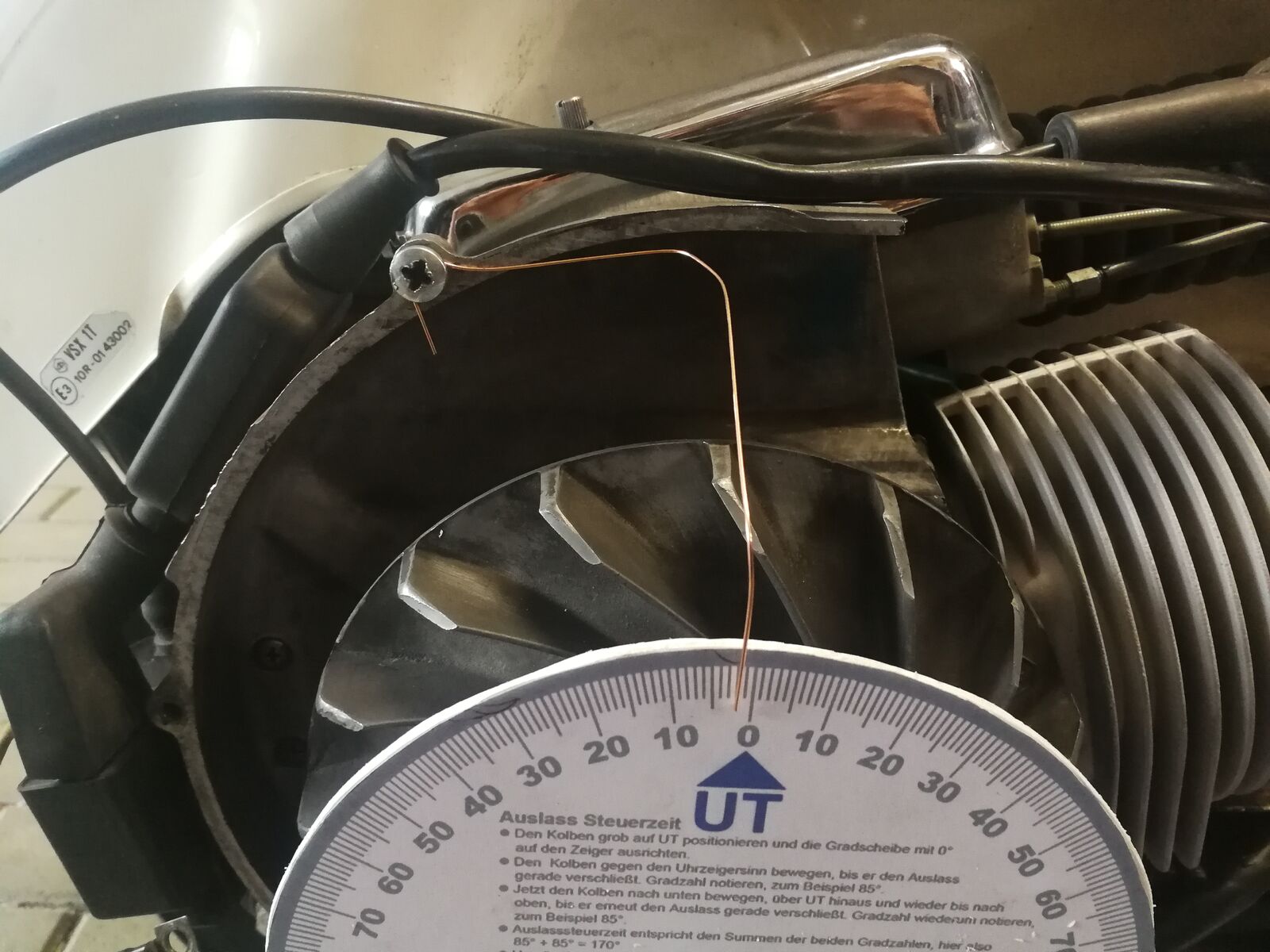

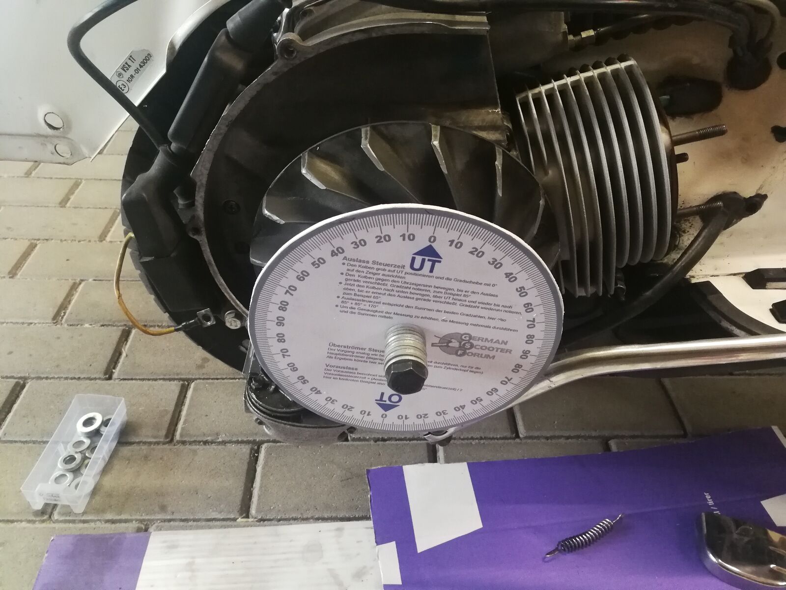

  • Hallo Allerseits.
    Wollt mich mal wieder mit News melden. Aktuell bin ich dran meine Steuerzeiten zu messen.
    Ich habe einmal die Variante mit Gradscheibe und einmal die Variante mit ausmessen und berechnen gemacht.
    Vorab, beide Varianten ergaben unterschiedliche Werte, weswegen ich euch mal fragen wollte wie ihr das macht?
    Meine Vorgehensweise war folgende:
    Gradscheibe ausgedruckt,ausgeschnitten und Durchmesser auf eine dünne Kunststoff Platte übertragen. Platte schön rund ausgeschnitten und Gradscheibe aufgeklebt. Schön mittig ein 12er Loch gebohrt und Gradscheibe per Polradabzieher auf Polrad fixiert. Mit Schweißdraht einen Zeiger gebogen und schön über der Gradscheibe positioniert.
    So sah das dann aus:
    Dann gab's zwei Methoden im Netz.
    Einmal Kolben auf UT drehen, Gradscheibe auf 0. Langsam gegen den Uhrzeitersinn drehen bis der Auslass verschlossen ist, Grad Zahl ablesen und notieren. Dann wieder zurück drehen, über UT und wieder hoch bis der Auslass wieder verschlossen ist. Gradzahl notieren, beide Werte addieren, fertig.
    Zweite Methode: Kolben auf OT und langsam runterdrehen bis der Auslass gerade aufgehen will. Gradscheibe auf 0. Weiter drehen, über UT hinaus wieder hoch, bis Auslass wieder gerade so verschlossen ist. Gradzahl notieren, fertig.
    Ergab beides Mal : ÜS: 134
    AS: 180
    Variante 2 war Ermittlung der Werte mittels Ausmessen und Berechnen.
    Kopf ab, Zylinder mit zwei Schrauben wieder angezogen. Kolbenunterstand mit Meßschieber ausgemessen: 2,5mm
    Dann Kolben runtergedreht bis gerade so der Auslass aufgehen will. Von Zylinder Oberkante mit Meßschieber runter gemessen auf den Rand des Kolben, wo die Auslass Öffnung ist: 38,5 mm - 2,5mm Kolbenunterstand = 36mm
    Bei den Überströmer die gleiche Vorgehensweise: 49mm - 2,5mm = 46,5mm
    Die Daten bei Race-base eingegeben, Hub angegeben mit 60mm und Pleuellänge mit 105mm ergab dann: 128,5
    173,4
    Tja,ganz schön unterschiedlich. Was ist nun richtig?
    Wie misst man das denn nu ganz exakt, wie macht ihr das?
    Gruß Mario
  • Moin.
    Das ist ein Thema wo sich gerne viele Zurückhalten. Zu viele verschiedene Ansichten wie man es richtig macht oder auch nicht.
    Ich selbst mache Gradscheibe usw dran.
    Dann hole ich erst mit der Messuhr den genauen OT und Nulle die Gradscheibe.
    Die Punkte hole ich mit Hilfe einer Fühlerlehre.
    Drehe sozusagen von OT runter bis kurz unter Oberkante Auslass. Stecke die Fühlerlehre durch den Auslass rein. Drehe den Kolben dagegen und notiere den Wert.
    Jetzt über UT drehen und das Selbe noch einmal.
    Grüße Mario
  • Hi Mario und danke für die Antwort. Hast Recht, in Sachen Steuerzeitenmessen Isses wirklich sehr ruhig hier. ;)
    Ich denke mal, die Variante mit dem Berechnen ist schon relativ genau gewesen und die werde ich jetzt auch mal so belassen und als Referenz nehmen.
