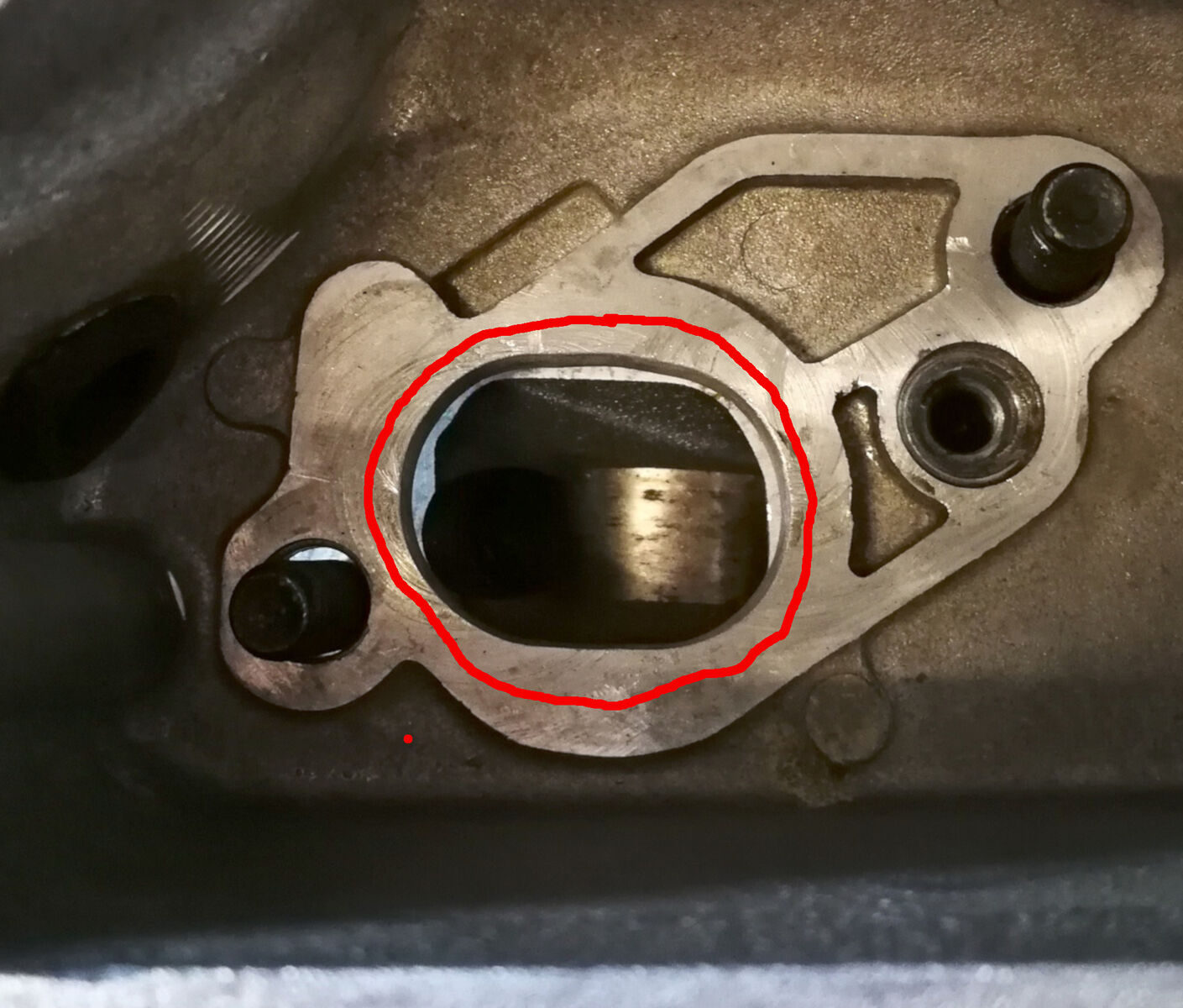

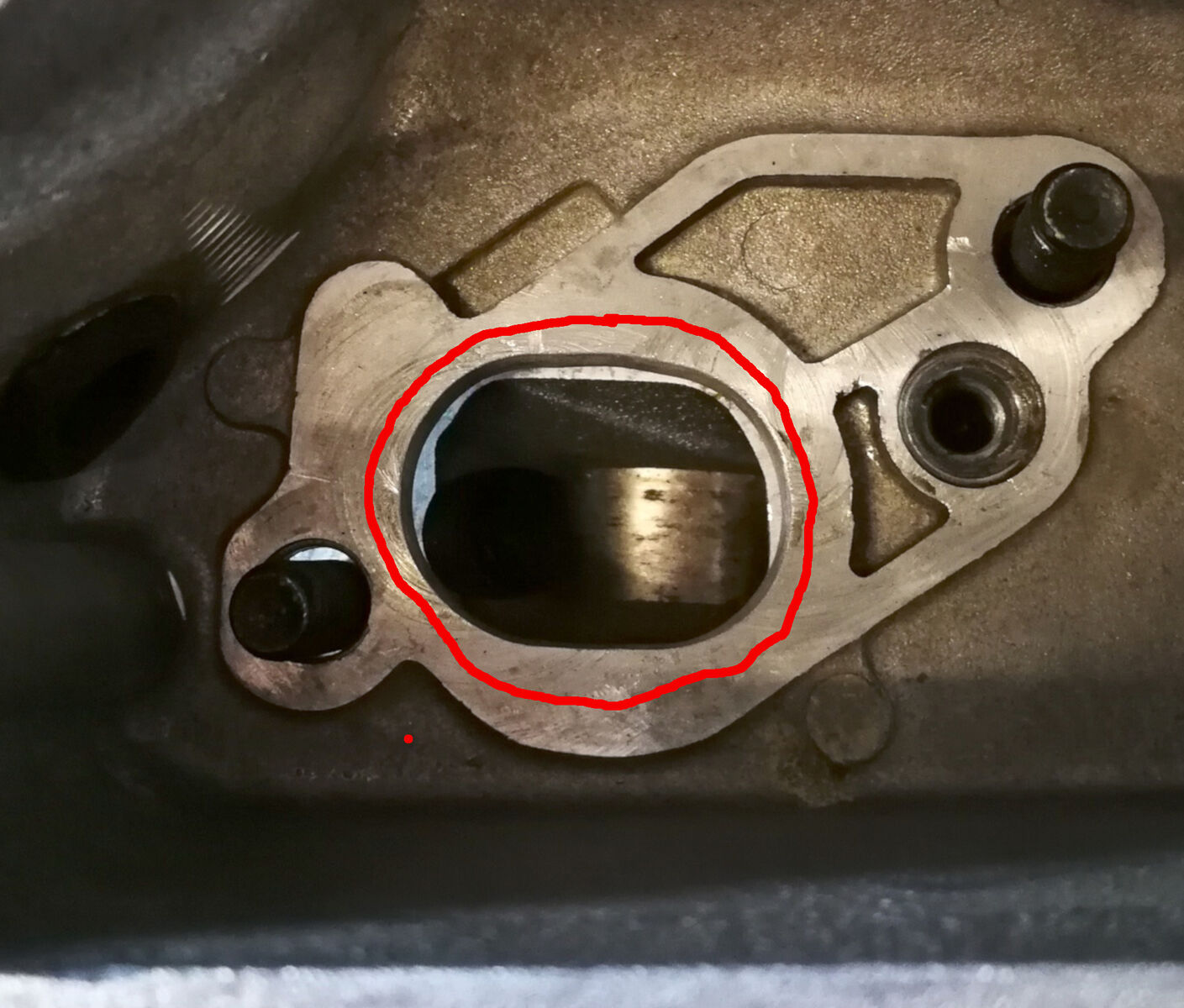

    Zuerst mal würde ich die die Kurbelwelle nebst Drehschieberfläche genauer ansehen. Auf der DS Wange erkannt man Korrosion, die da nix zu suchen hat. Ich würde mir das mal genauer ansehen, das kann auch die Drehschieberfläche schädigen. Und dann nützt die der ganze Tuningkram nix, wenn Dein DS nicht dicht ist.
    Halte mal ne Lehre da rein, 0,5 ist Soll, 10 geht gerade noch, mehr sollte es nicht mehr sein.

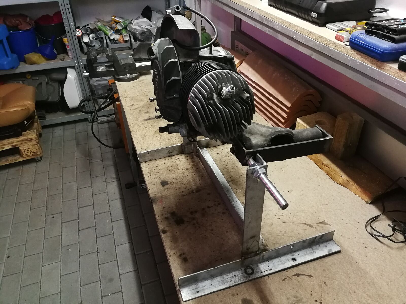

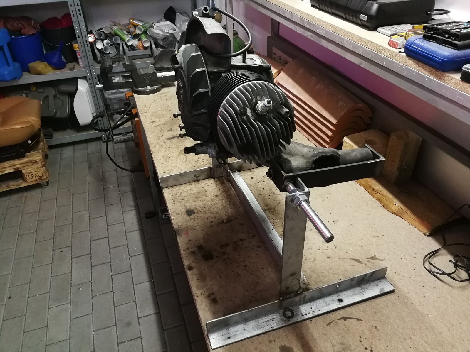

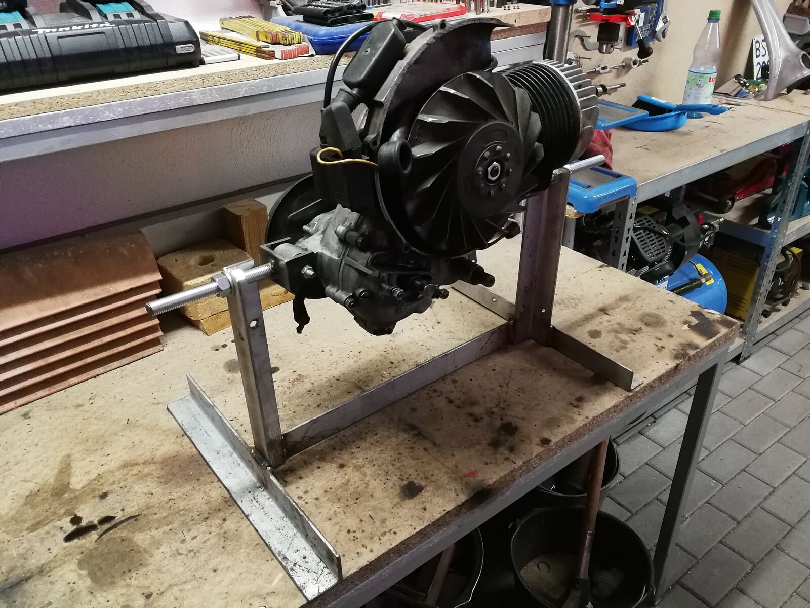

    Es geht langsam vorwärts. Hab den Motor ausgebaut und mir Gedanken gemacht wie der Motorständer aussehen könnte. Ein wenig in meinem Lager rumgekramt, das Schweißgerät angeschmissen und aus ein paar alten Brocken was zusammengezimmert. Nicht unbedingt schön, aber funktional. Und das ganze kann man nach belieben hin und her drehen wie man den Motor brauch.
    Nächster Schritt nach Weihnachten ist dann alles Stück für Stück zu zerlegen.
    Ich werde weiter berichten.
