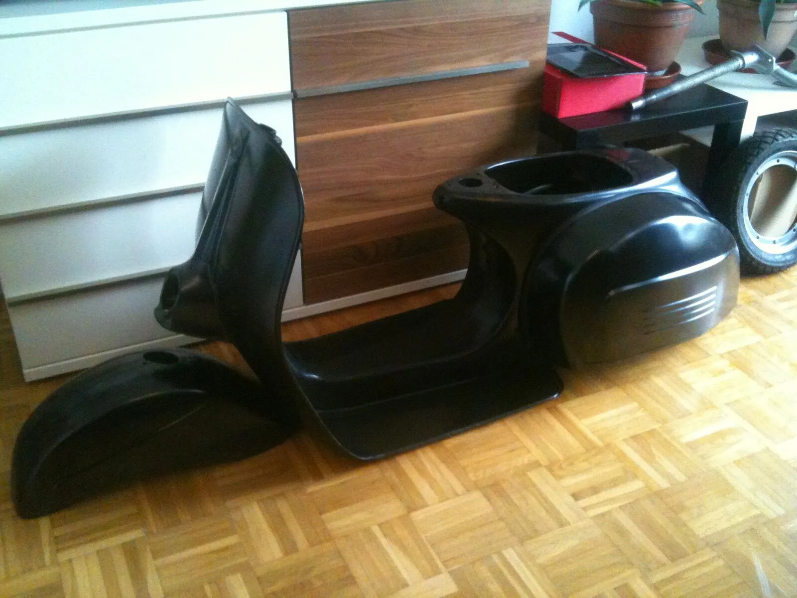

    habe gestern mit nem Kumpel meine vergammelte Vespa von ihrem Beinschild befreit um dann ein neues dran machen zu lassen. Nach der Methode wie im Video von SIP. An einer Stelle war ein Punkt extrem dick und der Kollege hat's gut gemeint mit dem Bohrhammer. Hat dann leider das dicke Rahmenblech etwas durchtrennt, nur aber nicht den Punkt ;) Den Rest hab ich dann mit der Flex abgemacht.
    Hier Bilder von dem Fehlenden Stück (Vorschau):
    Das ist halt das dicke "tragende Blech". Ich hatte überlegt mit nem Dremel das möglichst weit sauber rauszuschneiden und dann ein neues Stück Blech einschweißen zu lassen, bevor das Beinschild dran kommt. Danach soll alles chemisch entlackt, entrostet und KTL Beschichtet werden werden. Zwischen den Blechen ist auch etwas Rost. Muss man sich da groß Gedanken drüber machen, wenn's chemisch entrostet wird? Das soll ja überall hinkommen

    war jetzt doch etwas ungeduldig :-8 und habe ein Rechteck rausgeschnitten und grob beigeschliffen. Die Feinheiten werde ich dann mit dem Dremel rausschleifen.
    Beim Glattschleifen der Falze sind dann auch noch ein paar kleine Rostnester aufgekommen.
    Dadurch kam dann eine kleine Planänderung:
    1.) Strahlen
    2.) Loch und Beinschild schweißen lassen
    3.) unschöne Rostvertiefungen beischleifen
    4.) Chemisches Entrosten und KTL-Beschichten
    5.) Pulvern
    Gute Idee soweit, oder hat jemand ne bessre Idee?
    Lackieren wollte ich nicht unbedingt machen lassen, zusammen mit dem Entrosten/KTL und den ganzen anderen Sachen, die noch zu machen sind wird mir das sonst zu kostspielig

    • January 8, 2019 at 10:59
    Tachchen nochmal,
    zwischen den Falzen hatte sich gut der Rost eingenistet. Hab dann das Blech großzügig abgetrennt. Im Spalt zwischen den Blechen ist auch noch etwas Rost, den werd ich wegstrahlen und dann ein neues Blech anschweißen lassen, bevor das neue Beinschild drankommt.
    War eigentlich ganz gut, dass der Kollege etwas übermutig mit dem Bohrhammer gewesen ist ^^
