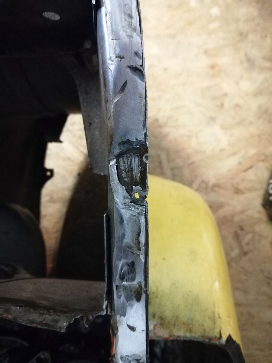

    habe gestern mit nem Kumpel meine vergammelte Vespa von ihrem Beinschild befreit um dann ein neues dran machen zu lassen. Nach der Methode wie im Video von SIP. An einer Stelle war ein Punkt extrem dick und der Kollege hat's gut gemeint mit dem Bohrhammer. Hat dann leider das dicke Rahmenblech etwas durchtrennt, nur aber nicht den Punkt ;) Den Rest hab ich dann mit der Flex abgemacht.
    Hier Bilder von dem Fehlenden Stück (Vorschau):
    Das ist halt das dicke "tragende Blech". Ich hatte überlegt mit nem Dremel das möglichst weit sauber rauszuschneiden und dann ein neues Stück Blech einschweißen zu lassen, bevor das Beinschild dran kommt. Danach soll alles chemisch entlackt, entrostet und KTL Beschichtet werden werden. Zwischen den Blechen ist auch etwas Rost. Muss man sich da groß Gedanken drüber machen, wenn's chemisch entrostet wird? Das soll ja überall hinkommen

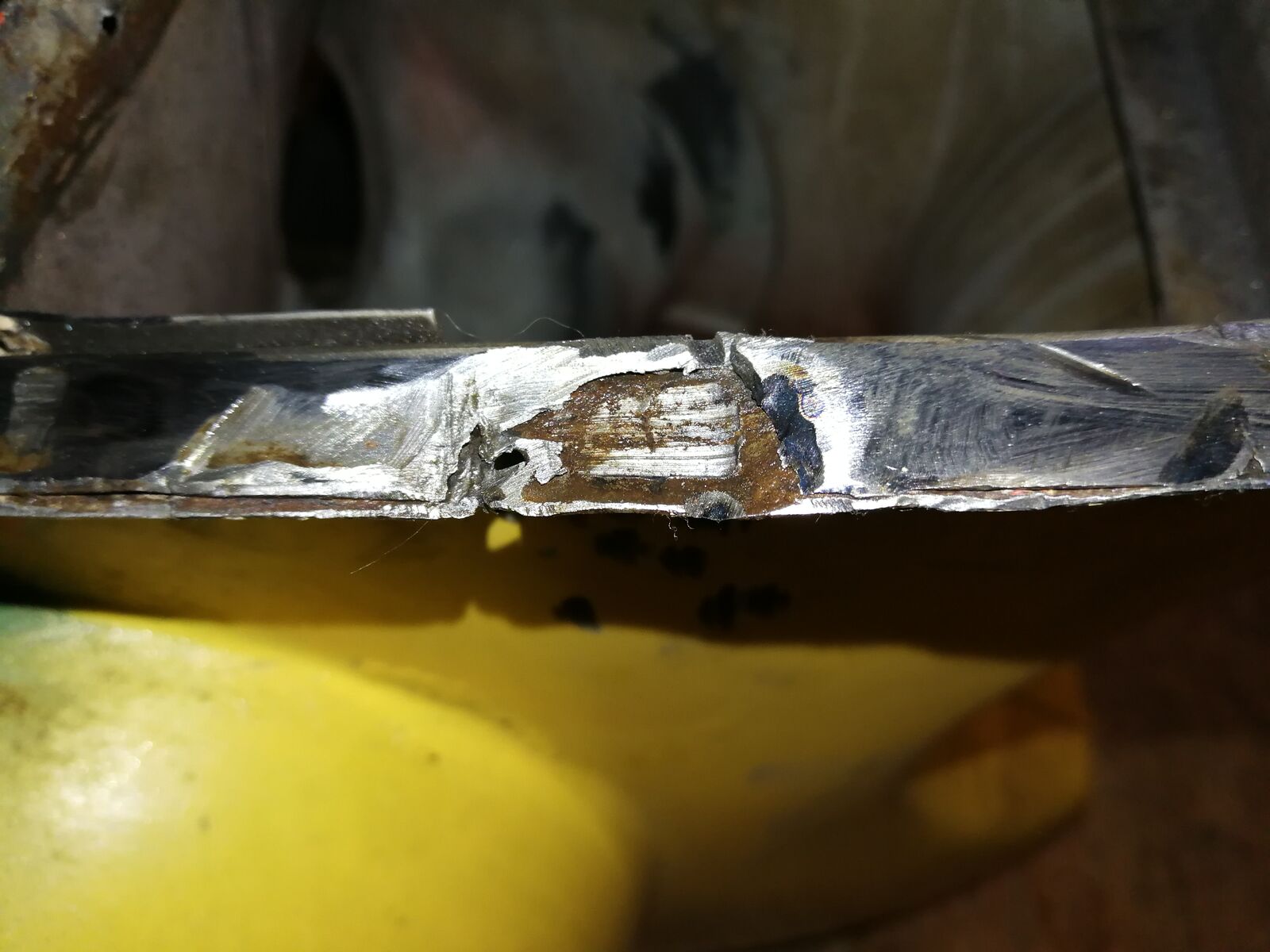

    war jetzt doch etwas ungeduldig :-8 und habe ein Rechteck rausgeschnitten und grob beigeschliffen. Die Feinheiten werde ich dann mit dem Dremel rausschleifen.
    Beim Glattschleifen der Falze sind dann auch noch ein paar kleine Rostnester aufgekommen.
    Dadurch kam dann eine kleine Planänderung:
    1.) Strahlen
    2.) Loch und Beinschild schweißen lassen
    3.) unschöne Rostvertiefungen beischleifen
    4.) Chemisches Entrosten und KTL-Beschichten
    5.) Pulvern
    Gute Idee soweit, oder hat jemand ne bessre Idee?
    Lackieren wollte ich nicht unbedingt machen lassen, zusammen mit dem Entrosten/KTL und den ganzen anderen Sachen, die noch zu machen sind wird mir das sonst zu kostspielig

    • December 28, 2018 at 16:12
    Moin,
    ich persönlich würde erst den ganzen Rost entfernen und dann erst schweißen.
    Und nicht erst zusammenbraten, den Rost dabei einschließen und danach versuchen, diesen wieder quit zu werden.
    Habe das ungute Gefühle, daß das nicht funktioniert.

    Danke für deine Antwort,
    mit Rostvertiefungen / Rostnester meinte ich eigentlich nur die kleine Roststellen unterm Lack, die unschönes Gegrissel im Blech hinterlassen haben. Nach dem Strahlen sollte ja das meiste vom Rost schon weg sein. Bei der Anlage zum KTL-Beschichtung wird immer (Entlackt)-Entrostet-Passiviert-KTL-Beschichtet.
    Deswegen ist " 3.) unschöne Rostvertiefungen beischleifen" nur eine kleine Schönheitkorrektur bevor es zum Tauchen geht.

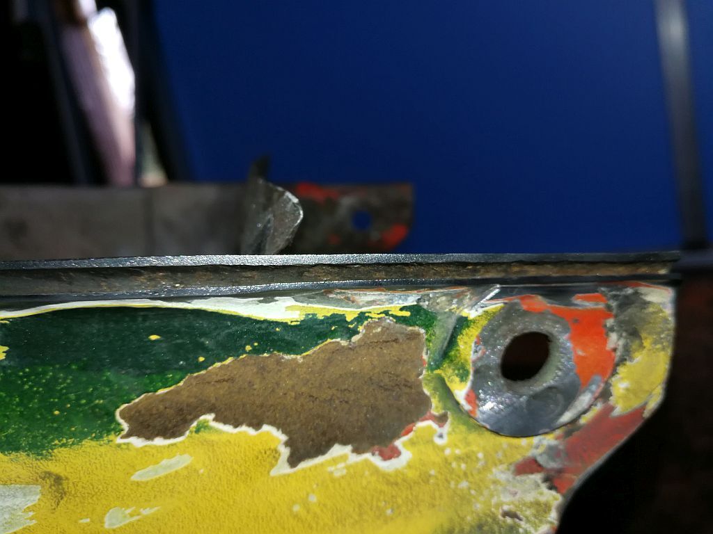

    zwischen den Falzen hatte sich gut der Rost eingenistet. Hab dann das Blech großzügig abgetrennt. Im Spalt zwischen den Blechen ist auch noch etwas Rost, den werd ich wegstrahlen und dann ein neues Blech anschweißen lassen, bevor das neue Beinschild drankommt.
    War eigentlich ganz gut, dass der Kollege etwas übermutig mit dem Bohrhammer gewesen ist ^^
