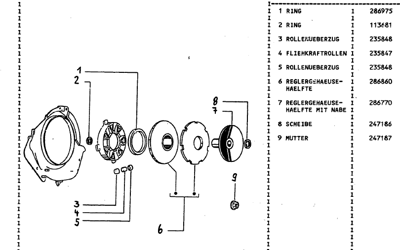

    ich würde gerne wissen, für was der Ring 286975 im Variator ist?
    Da ich gerade eine PK 50 XL2 VA52T automatica Bj.92 restauriere und dieser Ring bei mir fehlt.
    Kennt einer dieses Teil. Wird das benötigt? Kann man das nachmachen, da im Netz nicht mehr verfügbar?

  • Habe den Ring auf noch keinem einzigen Bild gesehen. Habe ihn nur in der Vespa Teileliste entdeckt.
    Vielleicht gibt es ja jemand, der die Ober Vario bei sich schon zerlegt hat und den Ring auch gesehen hat. froehlich-)

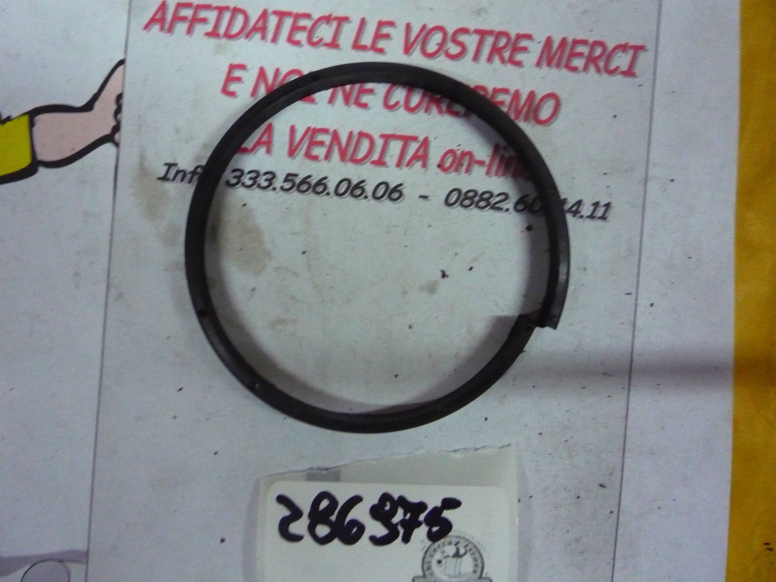

  • Hat jemand die Maße zufällig? Ist der aus Gummi? Mit Stahlverstärkung?
    Auf meinem ersten Bild ist der nämlich an einer Stelle offen.
    Wennn jemand so einen Ring hat, wäre das toll.

    Wie aber in der Beschreibung bei dem Onlinetreffer steht ist der ab Bj.93
    Meine Wespe ist aber Bj.92. Daher von mir die anfangs gestellte Frage, ob jemand hier im Forum den schon einmal bei seiner Vario entdeckt hat.
    Scheinbar gibt es 2 verschiedene Vario Reglergehäuse. Das eine hat einen Bund, bei dem der Ring vielleicht passen könnte, das andere ist da glatt.

  • Bei keiner meiner 50ccm Motoren habe ich so ein Ring gesehen und wüsste jetzt auch nicht wo der da und wie sitzen sollte.
    M.Mn. kannst du darauf verzichten.
    Gestern hab ich mir verschiedene Varios angesehen und festgestellt, das es von dem oberen Polradseitigen Variomatikteil (Reglergehäuse) verschiedene gibt.
    Bei einer Ausführung könnte so ein Ring eingelegt werden und könnte wie @powerdrake4 in #6 schrieb zum dämpfen sein.
    Ich habe jetzt nicht geprüft ob die das Reglergehäuse auch so tief runtergeht um auf den Ring zu drücken wenn da drin Rollen sind.
    Alle Angaben erfolgen ohne Gewähr und Anspruch auf Vollständigkeit.
  • Das mit den verschiedenen Reglergehäusen habe ich auch festgestellt, da ich genau 2 besitze und die definitiv unterschiedlich sind in dem Bereich, wo dieser Ring hingehören könnte. Bei meinem aktuellen Motor, den ich gerade fit mache, passt so ein Ring aber glaube ich auch nicht rein. Ich lasse ihn jetzt erst mal weg und schaue ob alles funktioniert. Aber danke für deine Mühe marco/hamburg klatschen-). Hat mich in meiner Meinung bestätigt. Tolles Forum!
