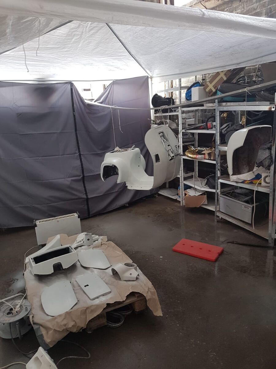

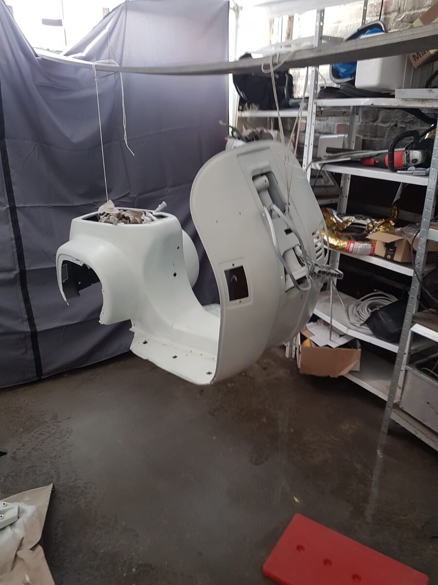

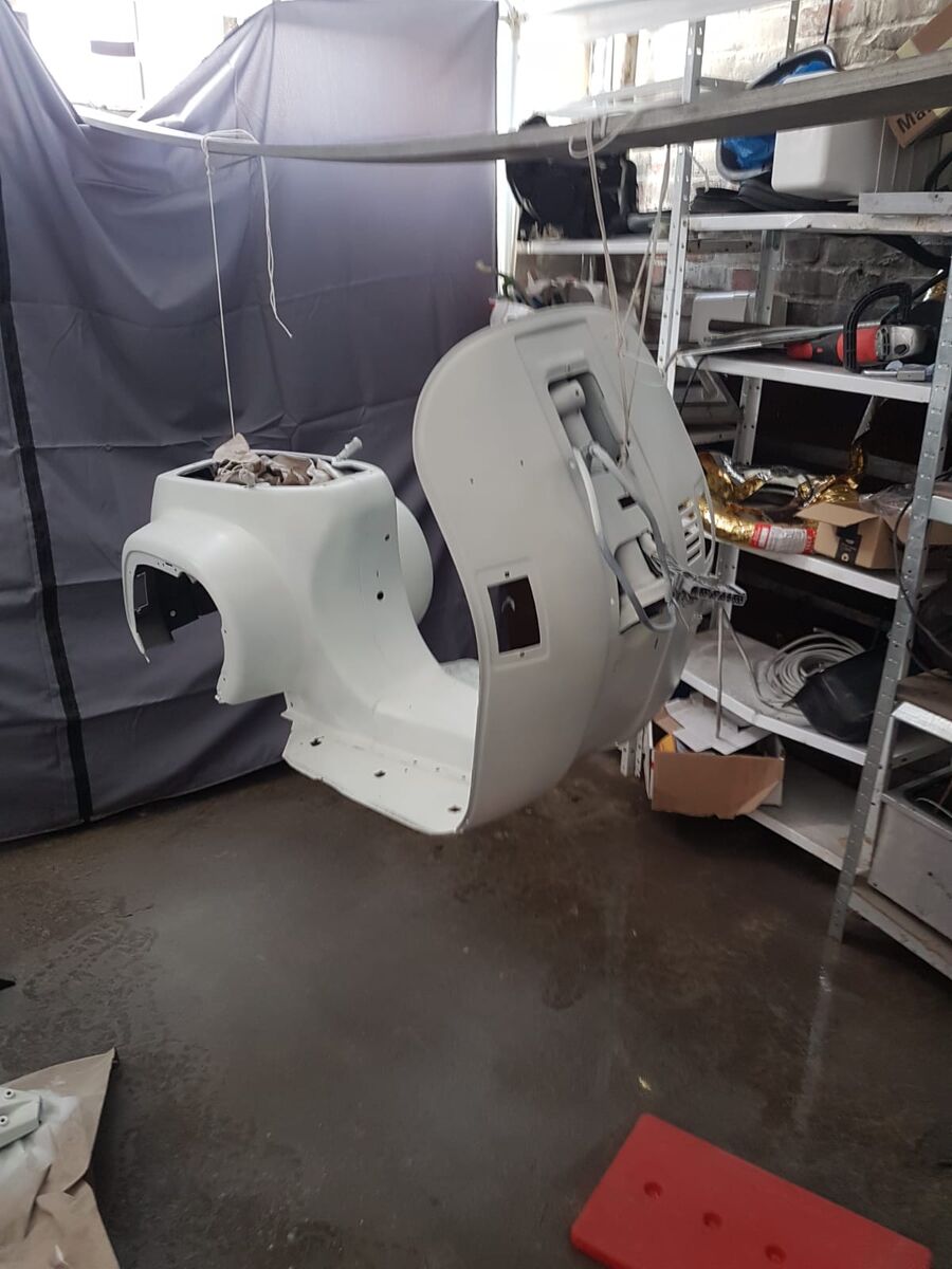

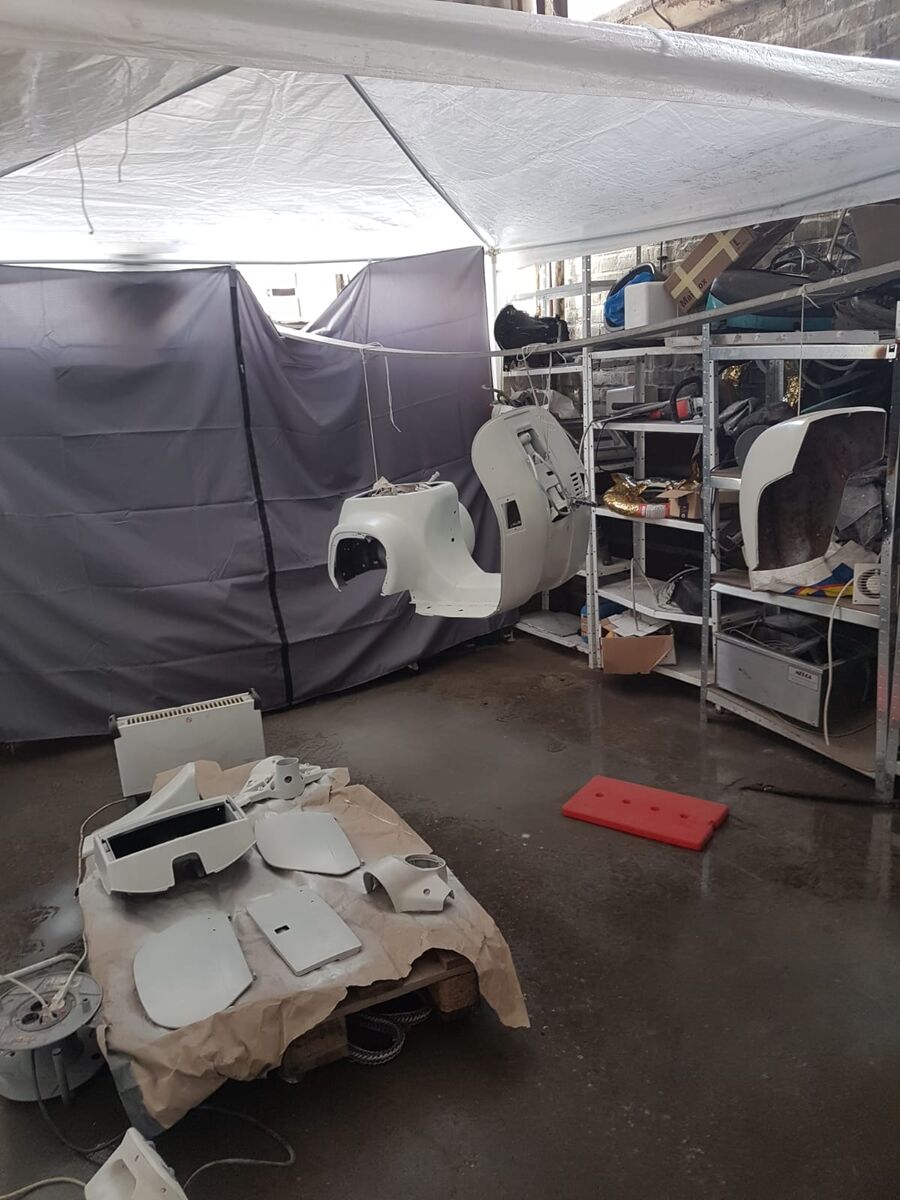

    Die Temperaruren in der Halle konnten Dank Gasofen angehoben werden, sodass nun einer Lackierung nichts im Wege stand...
    Alles verlief einwandfrei, keine Blasen, Läufer oder sonstiges...
    Der Klarlack steht auch schon in den Startlöchern.
    Nach langem hin und her hab ich mich motortechnisch für einen 102ccm entschieden...
    In der nächsten Woche geht es dann an den Zusammenbau...

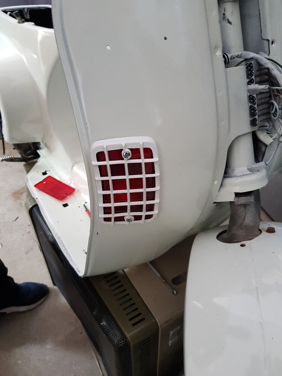

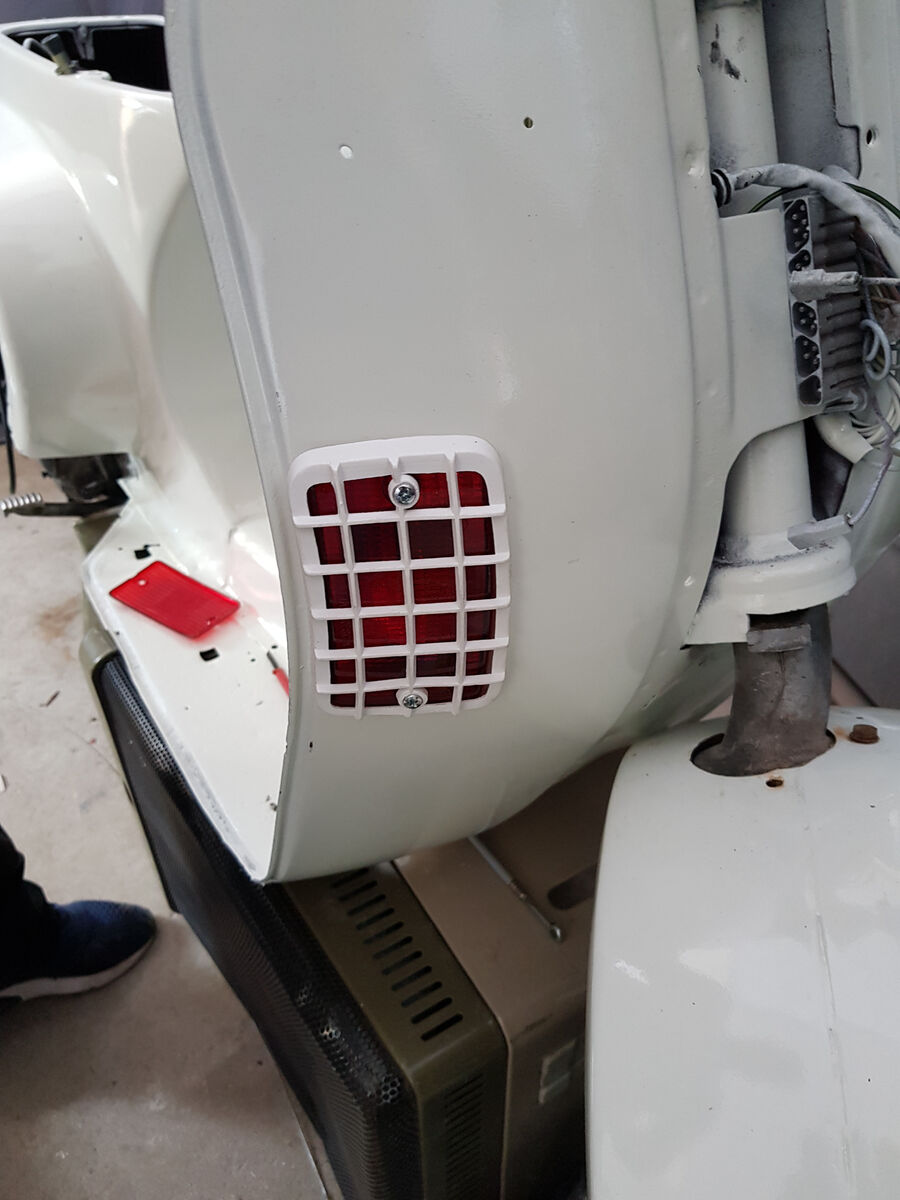

    Heute war die Elektrik dran und dann kamen die roten Blinker direkt "hinter Gitter"...

    Gitter sind super :thumbup:
    Aber haste die verrostete schraube wieder in den Kotflügel gedreht?

    Nein, der liegt nur auf...Schraube kommt eine neue rein...:)

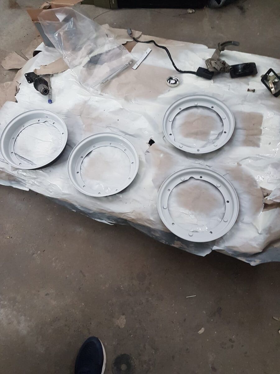

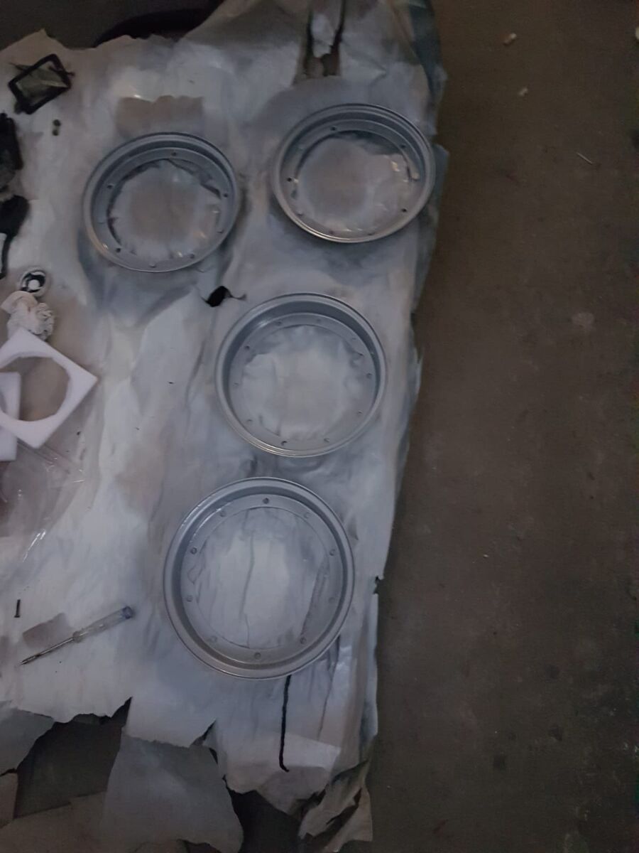

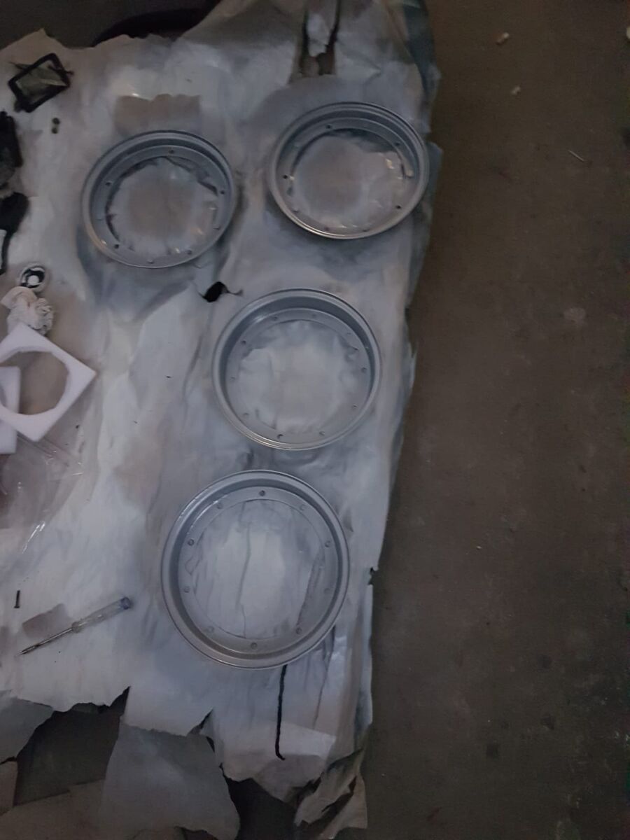

    Apropos Rost...
    Die Felgen hab ich auch davon befreit, grundiert und silber lackiert...

    • #26
    Zitat von Saubeutel
    Apropos Rost...
    Die Scheisse ist nur, wenn du nicht sandstrahlst kommt der Rost nach einen halben Jahr wieder. Nicht aussen, sondern innen

    Silber habe ich auch mal lackiert aber in echt ist es glaube ich die Farbe Alu und etwas dunkler als Silber.

    Felgensilber ist nicht der Originalfabton. Meines Wissens nach sind die Felgen in Griggio metalizzato lackiert. Ich habe aber der Einfachheit halber bei der Aufarbeitung meiner Felgen auch Felgensilber verwendet.
    Zum Sandstrahlen hatte ich gerade niemanden zur Hand, daher hab ich diese Variante erstmal genommen. Neue kaufen kam nicht in Frage, da ich zwei alte Sätze Felgen mitbekommen habe.
    Im Laufe des Jahres geht dann der 2. Satz zum strahlen und pulvern weg, do ich hier in der Nähe jemanden finde...
    Danke für die Farbnummer, das war mir nicht bekannt und habs mal sofort gespeichert...
    Originale nie hergeben. Das OEM Zeugs ist nicht gerade immer das Beste!
    Als Notlösung erst OK.

    Zur Farbe für Felgen (Gabel und Bremstrommeln). Der originale Farbton ist
    PIAGGIO 983 "Alluminio Ruote Metallic"
    Diese Tage habe ich das im Zuge der Aufarbeitung meiner XL2 recherchiert.

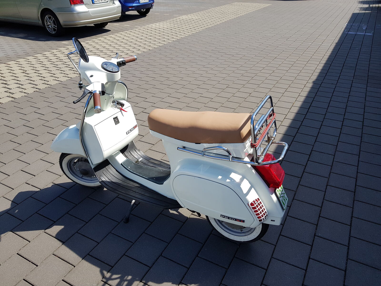

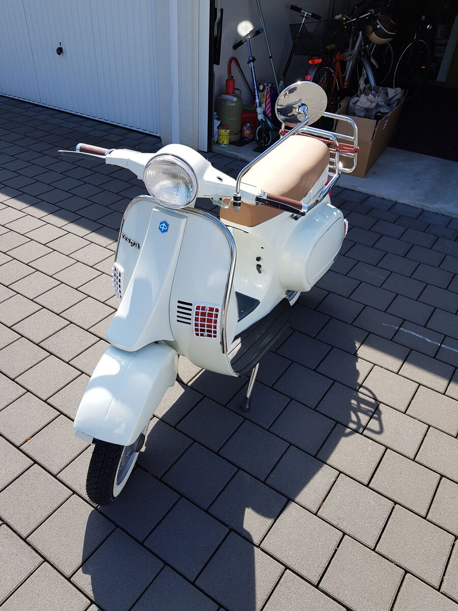

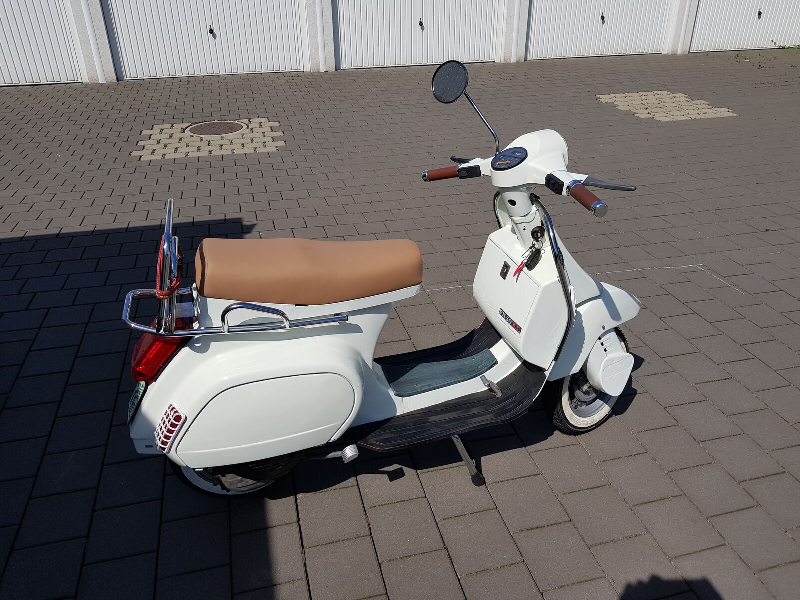

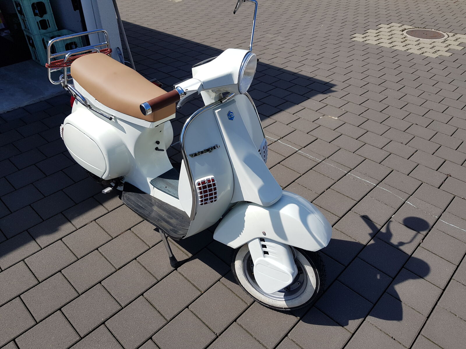

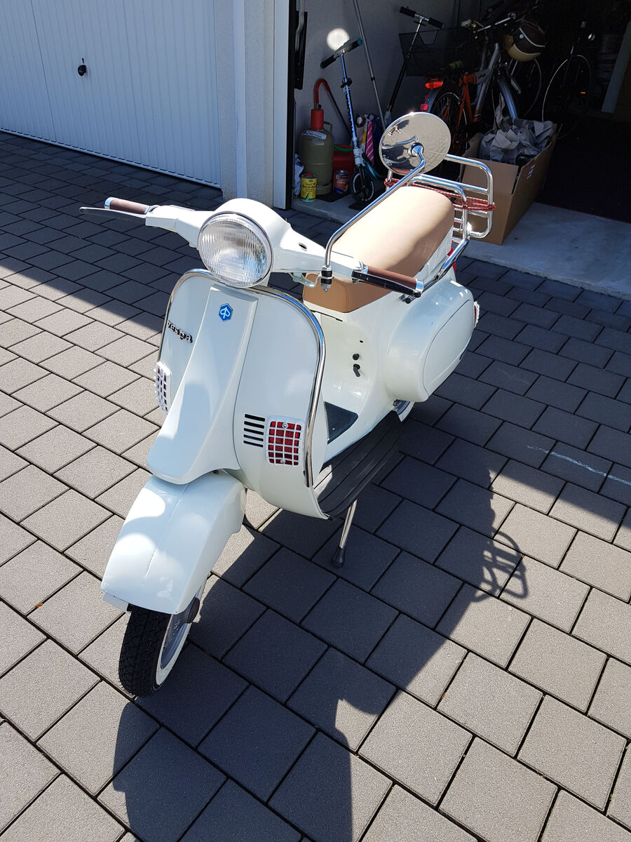

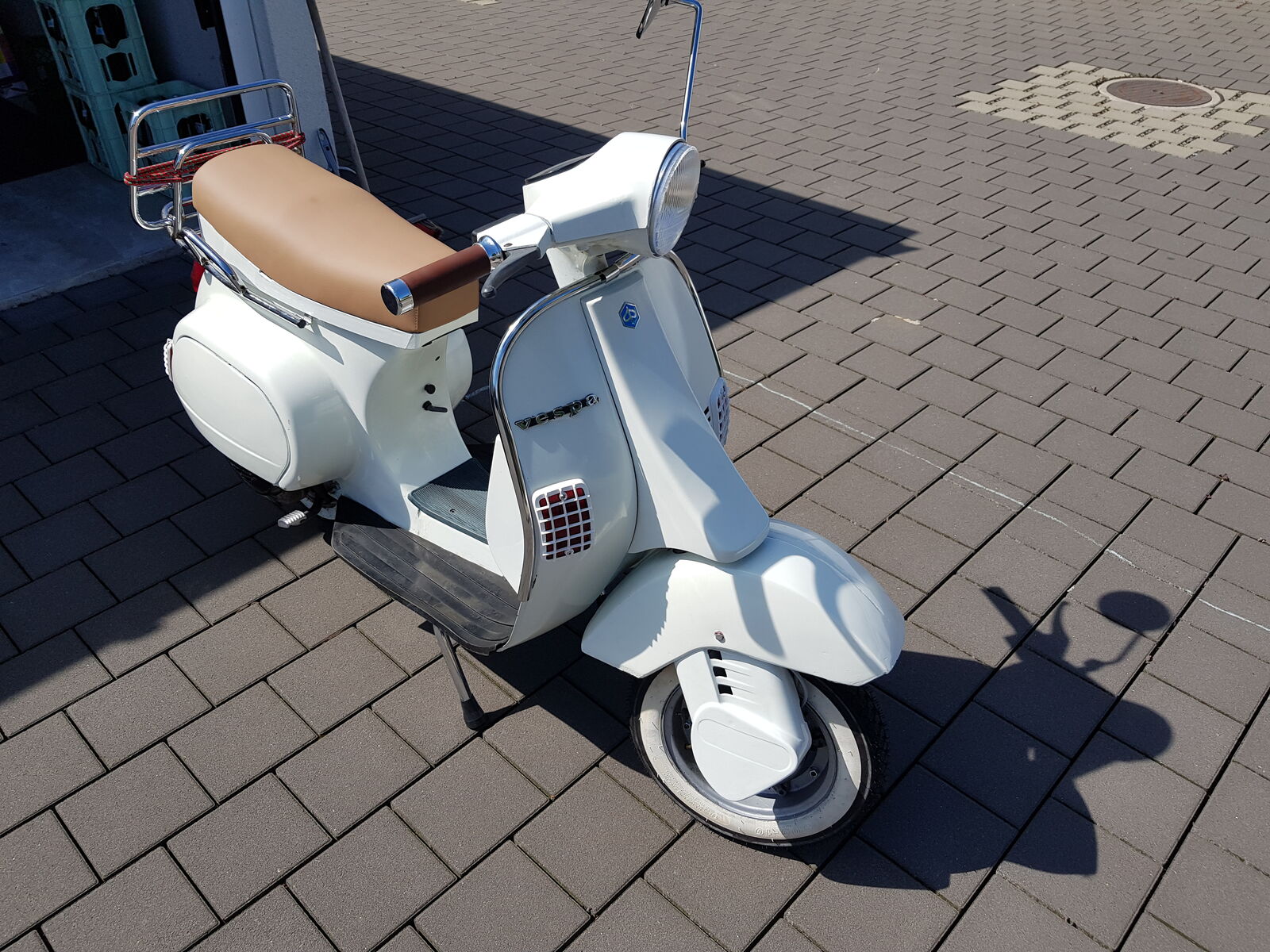

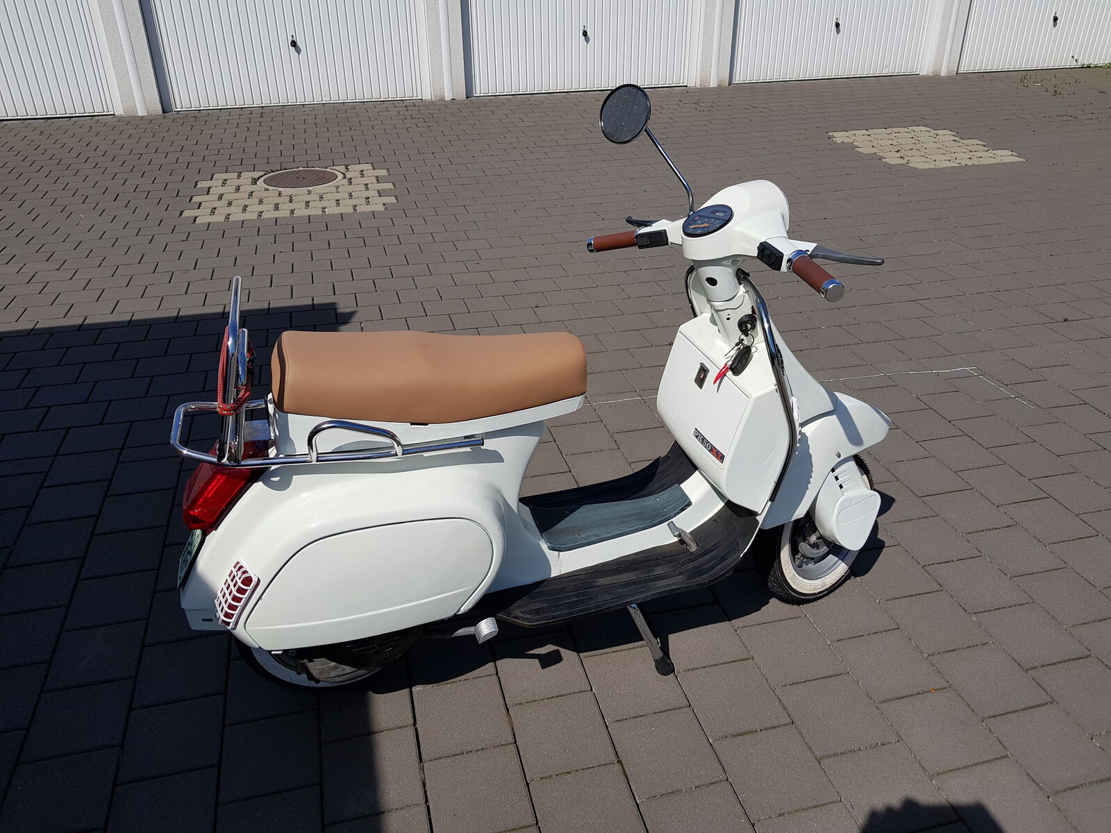

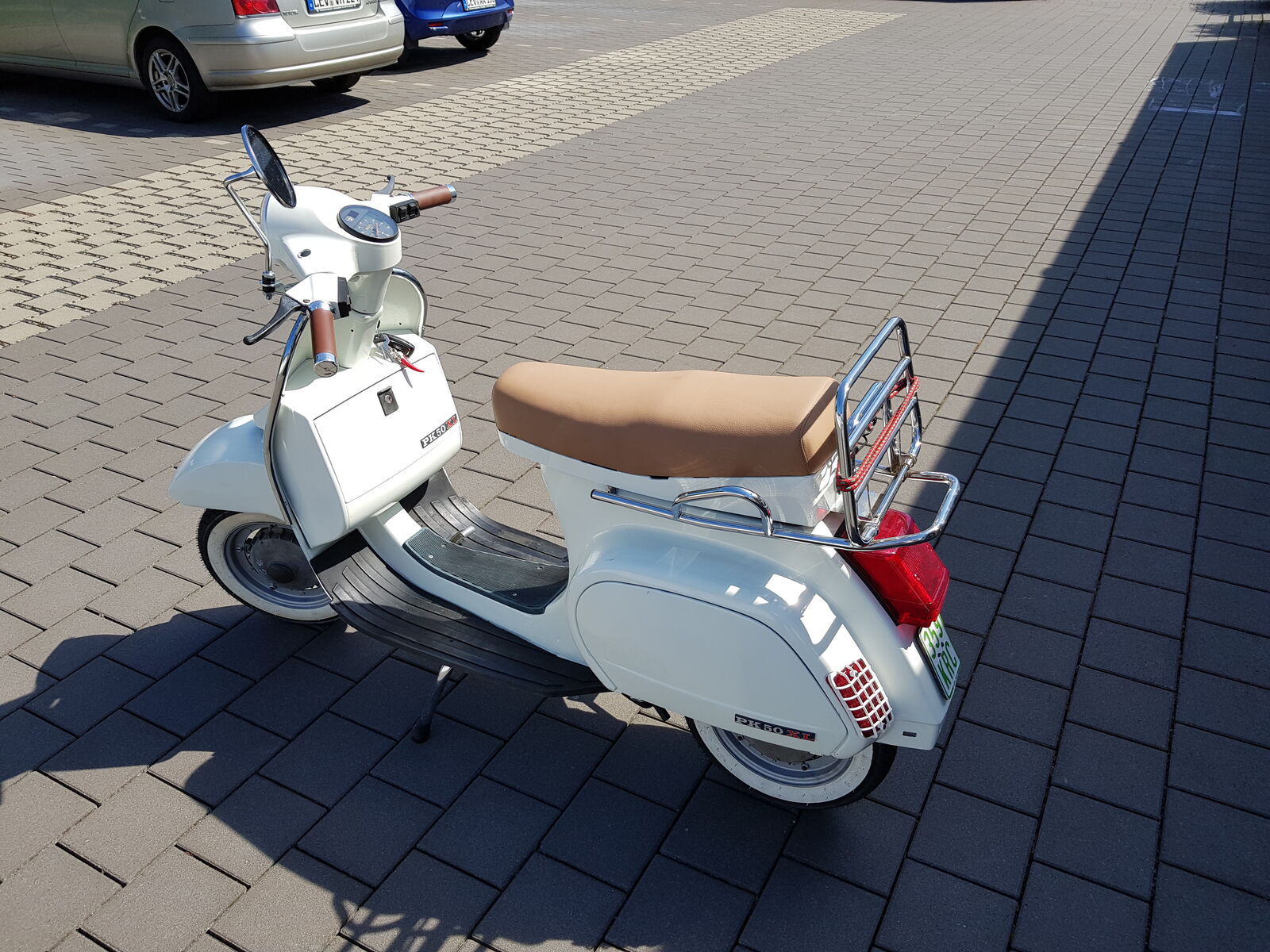

    So...fertig....
      • 315.19 kB
      • 247
      • 239.44 kB
      • 239
      • 377.78 kB
      • 253

    Die hintere kleine Stossstange/Spritzschutz ist bestellt...die erste war wohl nicht richtig montiert und ich habe sie bei der 1. Fahrt verloren.....:-1

    Was deckt denn da das halbe Vorderrad ab ??

    • May 31, 2019 at 20:09
    • #36
    Das ist eine Blende, die der Vorbesitzer Mitte der 80er in Spanien gekauft hat.
    Hab sie vorher auch noch nicht gesehen, daher mal mitlackiert und angeschraubt...
    In der Blende steht aber "made in Italy"...
