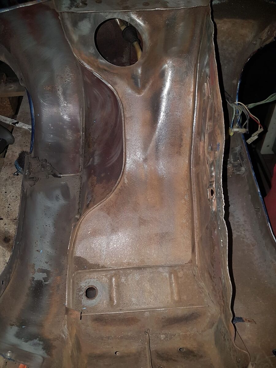

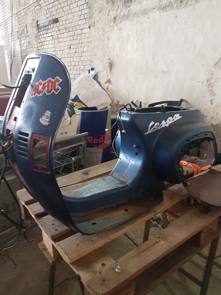

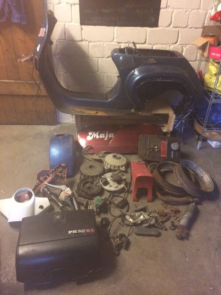

    Hallo liebe Forumsmitglieder,
    im November stieß ich im virtuellem Kleinanzeigenmarkt auf drei Umzugskisten und einem Rahmen.
    1988 war das mal eine PK50XL, nun einfach ein Haufen Kleinteile, bei denen ich beim Ansehen Mitleid bekam und für 280 Euro alles nach Hause geholt habe.
    Ach ja..., i c h...Ralf, 49 Jahre alt, komme aus Leverkusen, bis dato nichts mit Vespa am Hut gehabt, nur mit vierrädrigen Oldtimern .
    Nach der Bestandsaufnahme ging es allen Teilen an den Kragen, respektive Bürsten und Schleifpapier.
    Fehlende Teile, gute Ratschläge und genug Motivation besorgte mir ein sizilianischer Kollege, Vesperini durch und durch.
    Morgen geht alles zum Lackierer, die gute wird dann in weiß erstrahlen. Weitere Bilder folgen.........

    Zitat von CARDOC2001
    Nichts desto trotz hoffe ich das es kein Automatik Rahmen ist , es wäre nicht der erste Newbie der sich da vertan hat und beim schrauben Probleme bekommt.

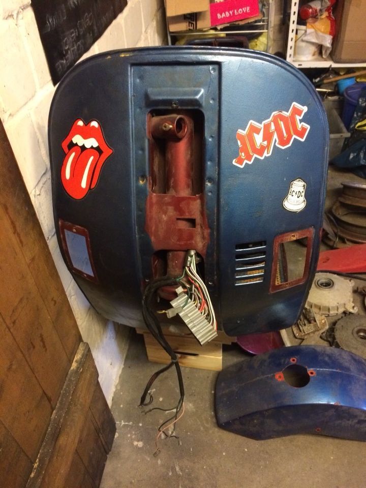

    Am Besten mal auf das rechte Trittbrett schauen. Wenn dort kein Loch für die Fußbremse ist, ist es ein Automatikrahmen. Wenn doch dürfte es ein Schalter sein.
  • Egal106s16
    805
    10,120
    1,836
    01662
    • February 5, 2019 at 12:19
    ist ein Schalter.
    Sieht man am Tank.
    Bild 2.
    Falls der Tank der original von dem Rahmen ist.
    Nicht desto trotz viel Spaß und Erfolg beim Schrauben.
    Grüße Mario

    • February 5, 2019 at 12:32
    Auf dem vorletzten Bild sieht man das es ein Schalter ist.
    Der Automatik hat einen länglichen Tank der den ganzen Platz unter der Sitzbank einnimmt.
    Hat im Rahmen auch keine Öffnung für den Ansaugstutzen.

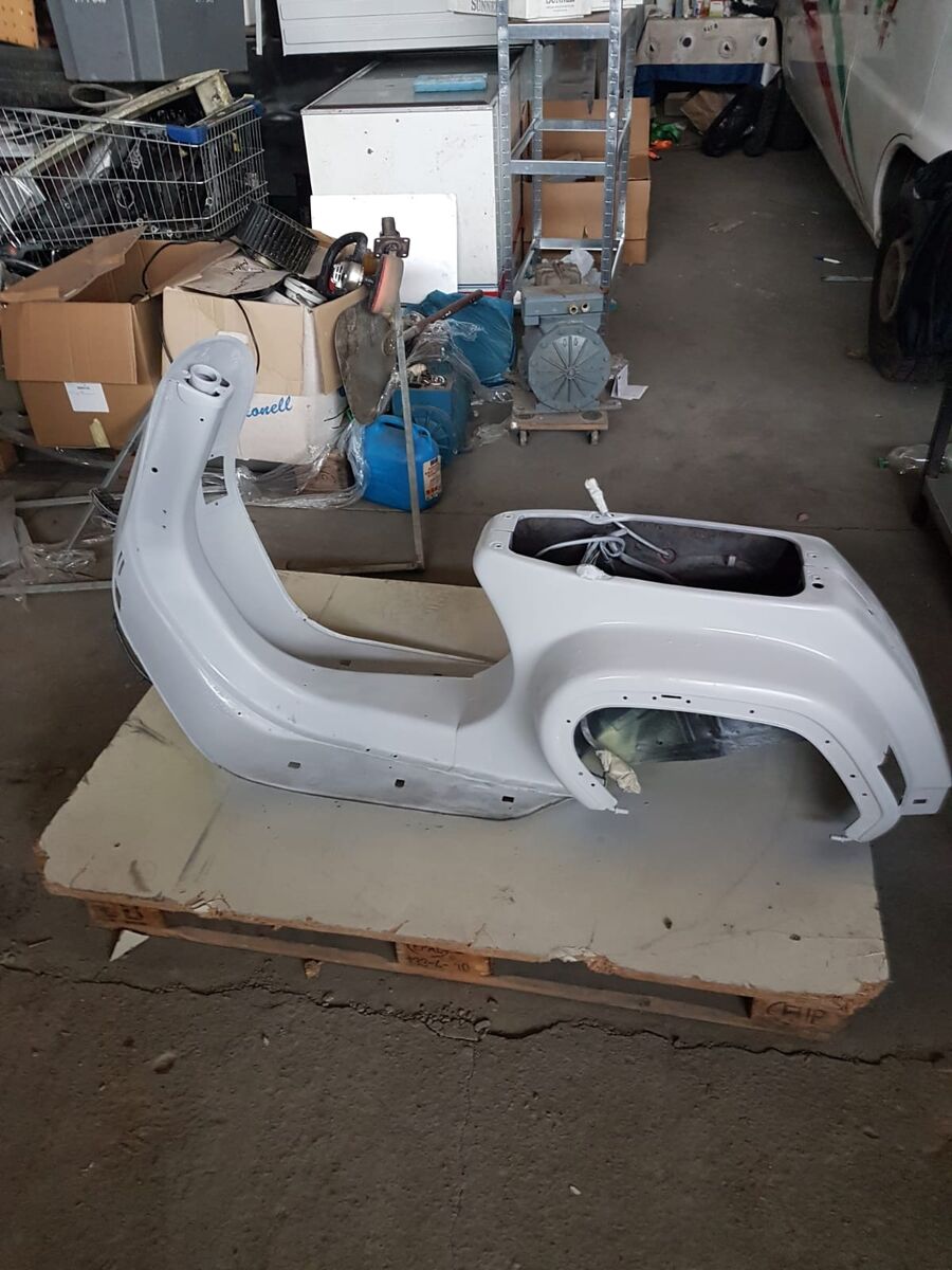

    • February 5, 2019 at 19:46
    Es ist ein Schaltroller, Viergang.
    Farblich hab ich mich für Bianco Spino (715) entschieden...
    Da die Sitzbank komplett hinüber war, wurde eine beim Sattler im Auftrag gegeben...diese wird hellbraun...
    Aber auch hier kommen sobald wie möglich Bilder.
