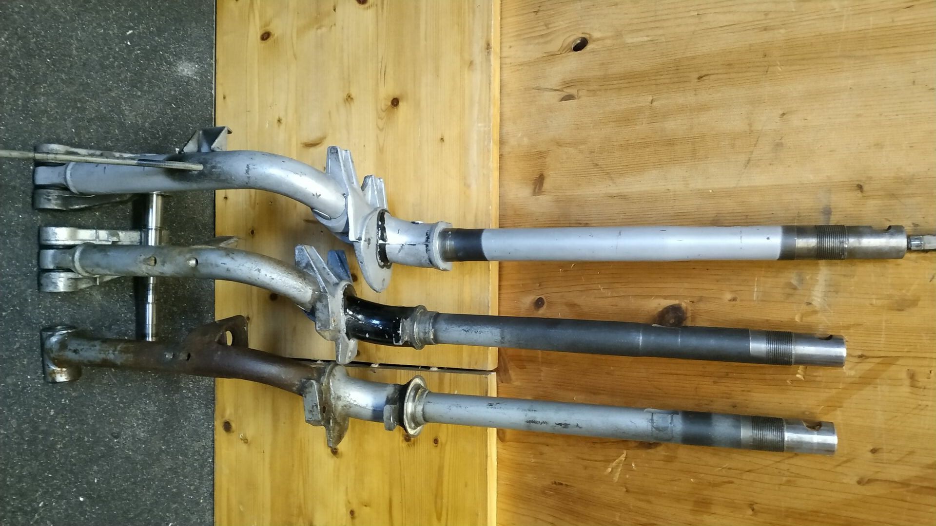

    • #82

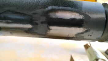

    Von links: PX / PK XL / ital. PK.
    Werde mal auch die PX Gabel bearbeiten fĂŒr das Projekt.

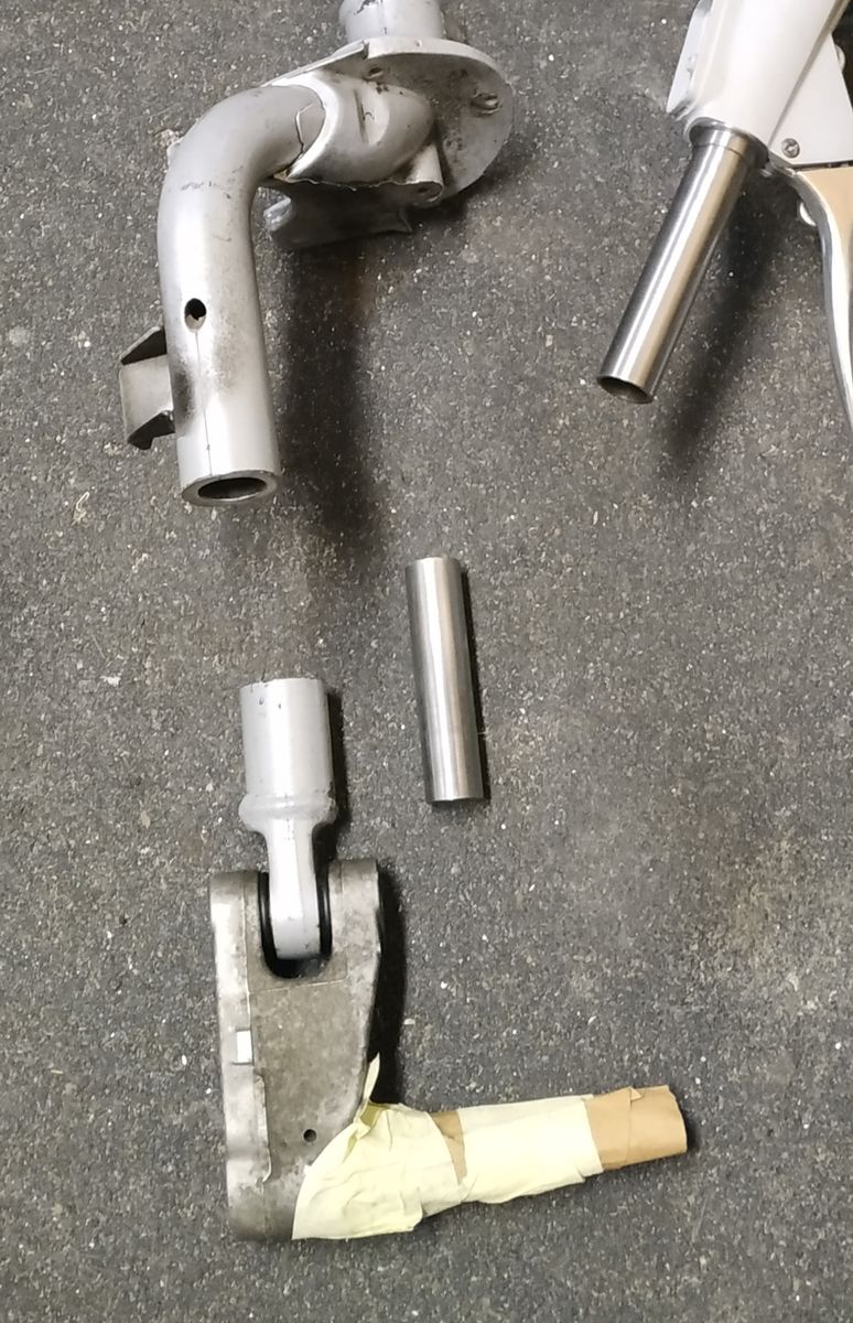

    • #84

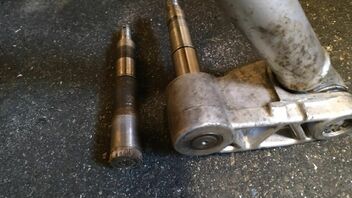

    Geschafft:
    PX, gekĂŒrzt im Vergleich zu der PK.

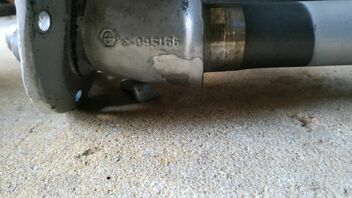

    KotflĂŒgel Step by step mit der FlexÂź bearbeitet.

    Was soll da denn drunter verschwinden?
    Oder willst die bauchige Version nehmen?
    Passgenaue Sportsitzbank fĂŒr PK XL1 und XL2 mit originalem Plastikheck

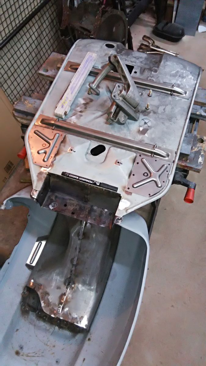

    Die Beule kommt noch, Millimeter fĂŒr Millimeter Material abgetrennt bis hierhin.
    Jetzt warte ich auf den Paketdienst bis mein StoßdĂ€mpfer u. Halter oben da ist.

    a la Scooter & Service ?

    ✓Ja, mit weiter laufender Kante.
    (War nur zu knausrig den fĂŒr 349€ [=O] zu nehmen!)

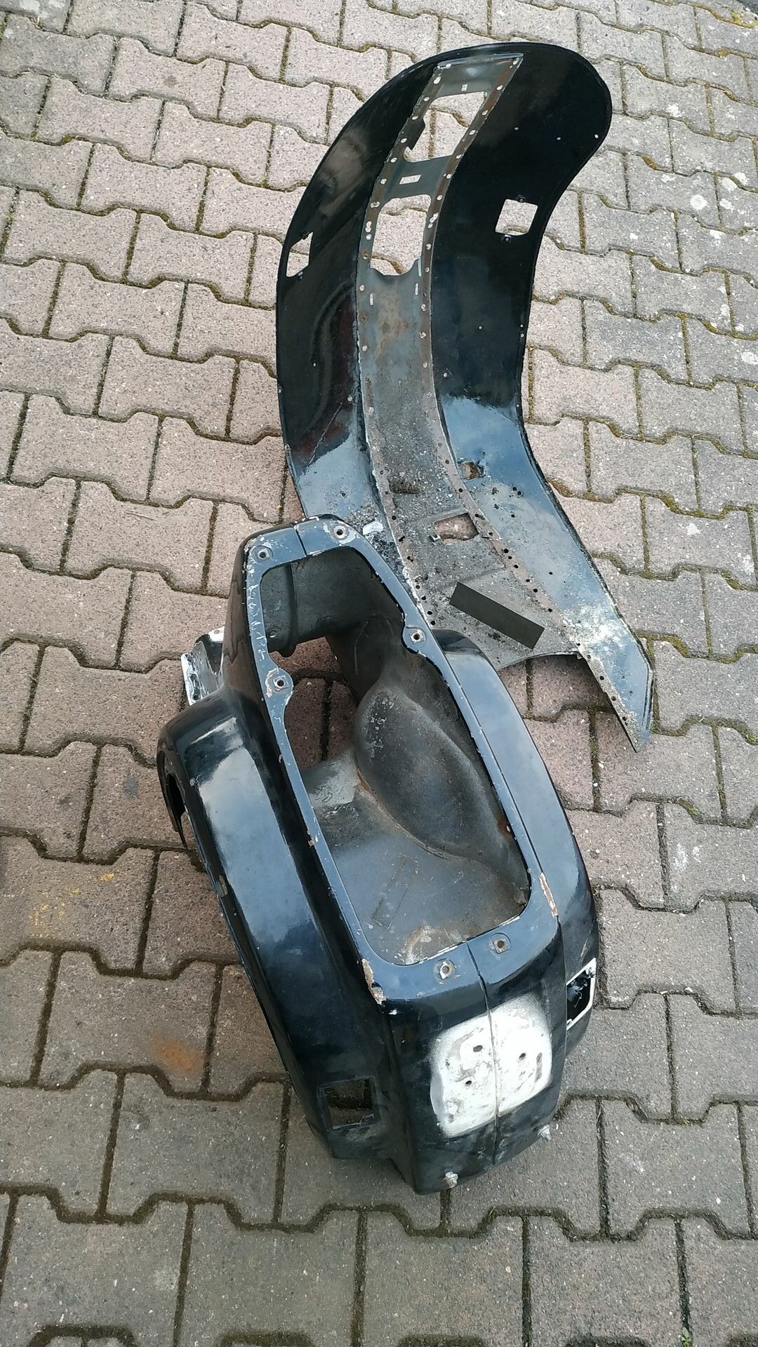

    FeinsÀuberlich Teile entfernt.

    Das kann man wohl sagen !!

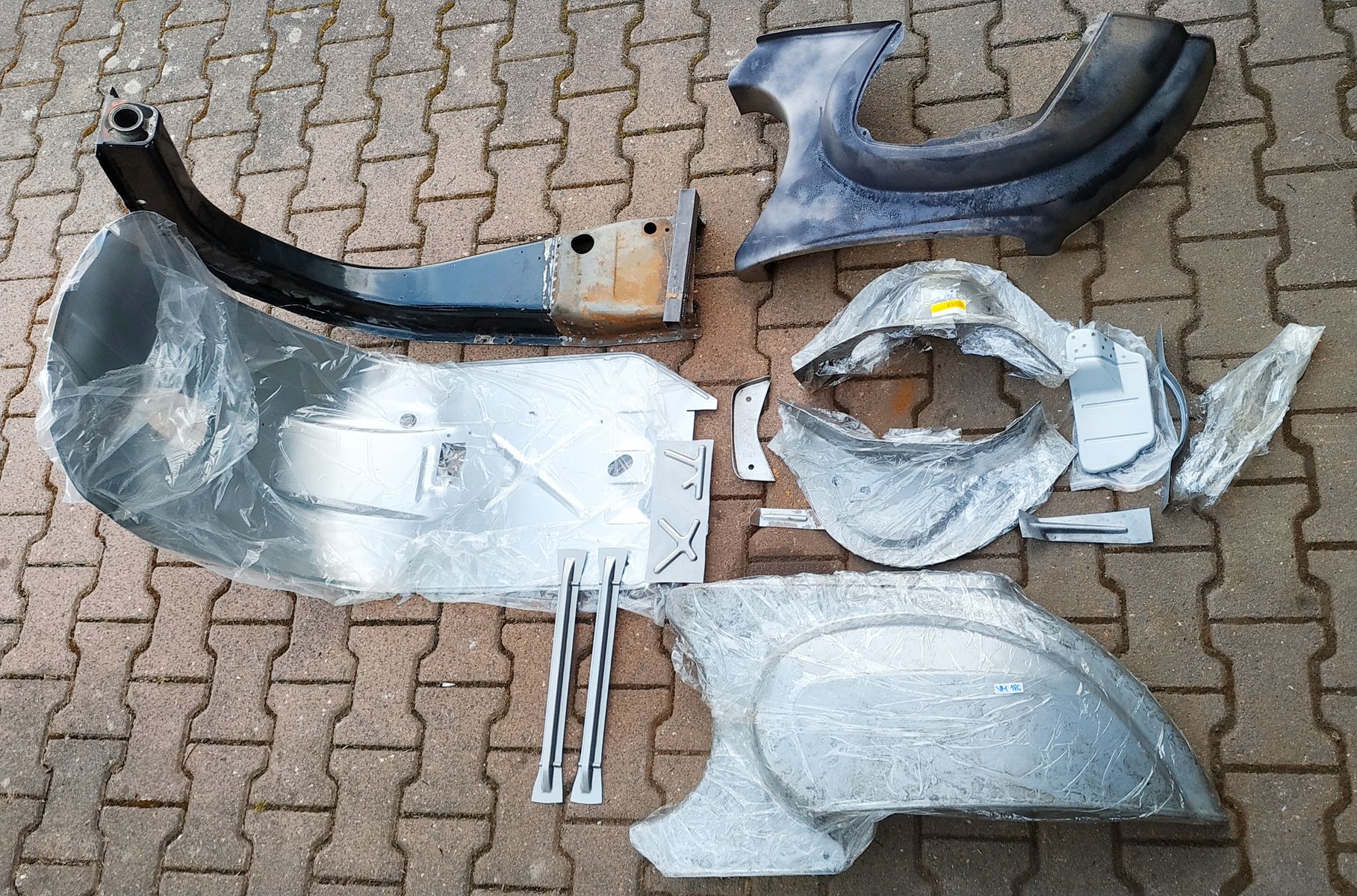

    Alles da? Dann kann es los gehen!

    Rein aus Neugier...
    warum nimmst Du weiterhin den PK Tunnel?
    Ansonsten schöner Bausatz!
    Axso
 und welches Beinschild ist das? Bzw von wem
    Da streut die QualitÀt die letzte Zeit arg.
    Wie sieht das aus und passt es gut?

    Keine Ahnung von wem das Beinschild produziert wird, ist direkt aus Italien, war aber die teurere Variante von zweien, der Radius der Rundung in der Mitte ist etwas kleiner, geht aber mit aufbiegen.
    PK Tunnel: das ist doch 'ne PK die "nur" mit Rep.blechen instandgesetzt wird! 🙄😁
    Schlimmer ist immer das Linke Backenblech, klafft ca. 4 cm vor hoch, wobei das letzte mit rund 5-6cm hoch/ zu lang schlimmer war.
    Gestern mal angefangen anzupassen.
    P.S.: die rechte Backe ist Originalblech.
