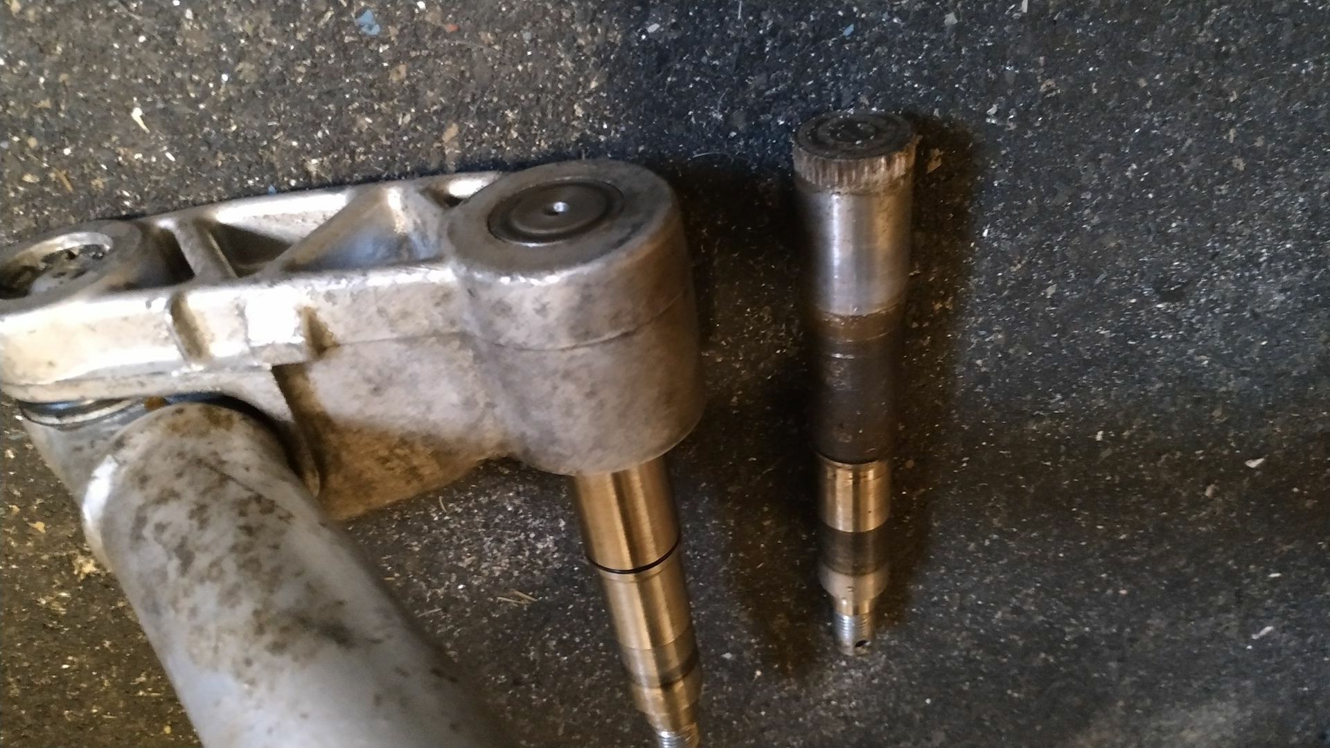

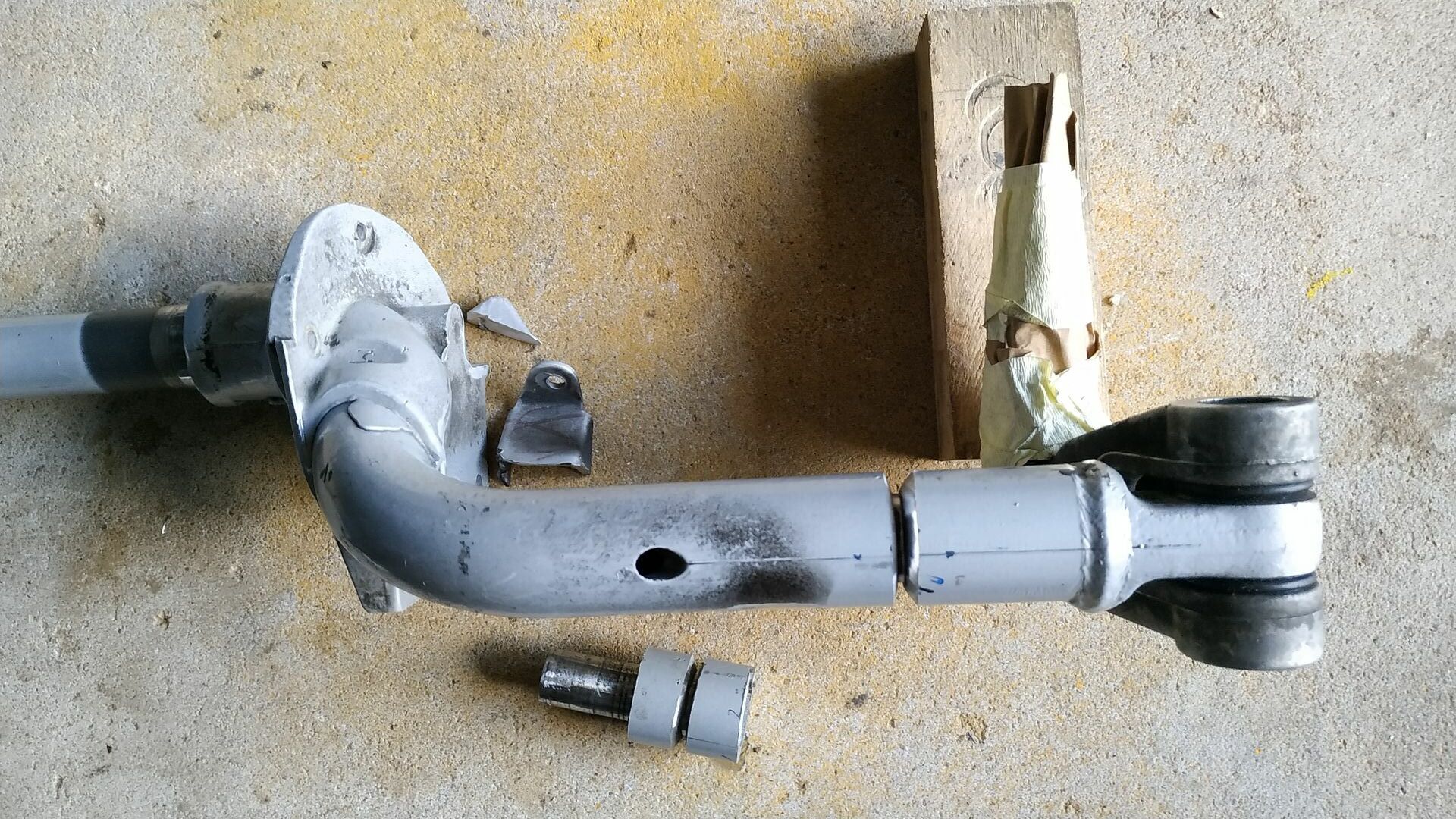

    Alte Achse raus und neue rein pressen geht mit richtigen Werkzeug in einer Kfz-Werkstatt echt gut und wie Butter.
    Mit nassen Lappen das Lager kĂŒhlen, etwas mit Brenner warm machen, richtige Unterlage mit passenden Loch und 10 Minuten Zeit. (wobei daß raussuchen der passenden Unterlage am lĂ€ngsten dauerte)

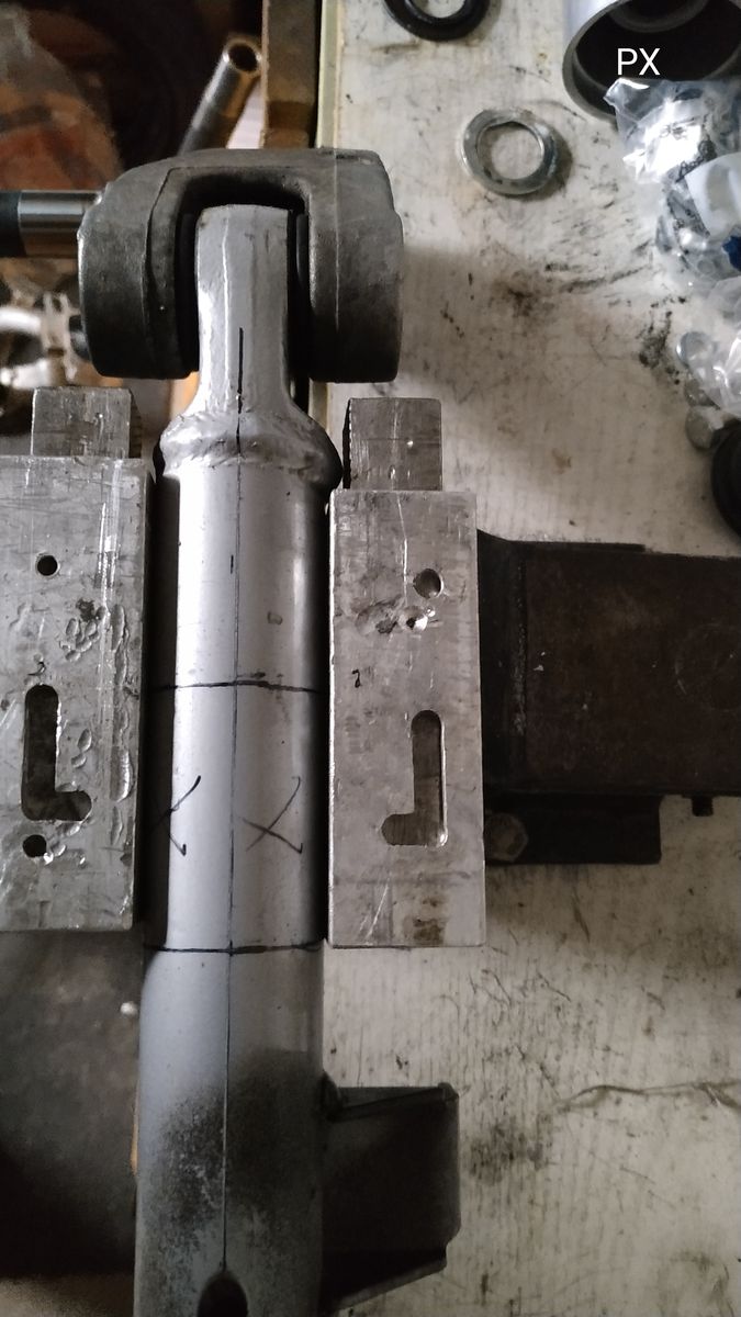

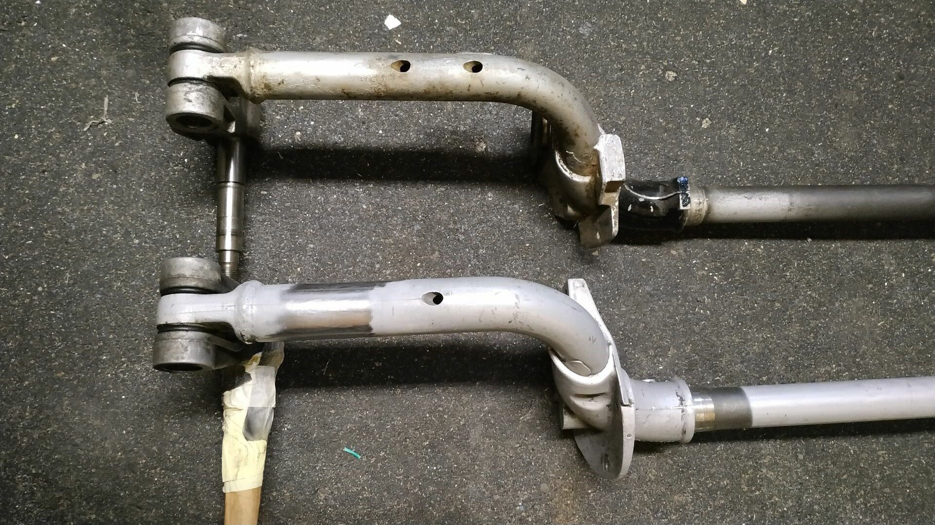

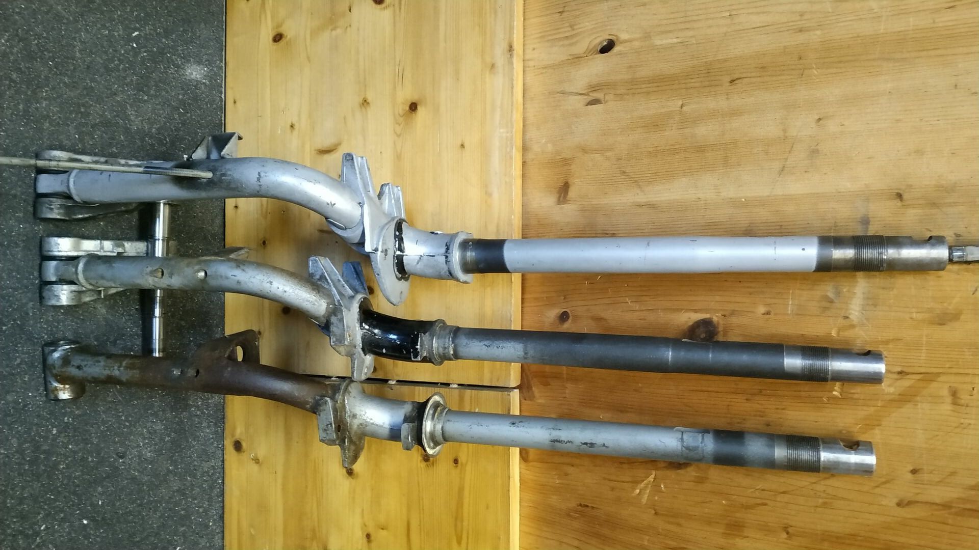

    Von links: PX / PK XL / ital. PK.
    Werde mal auch die PX Gabel bearbeiten fĂŒr das Projekt.

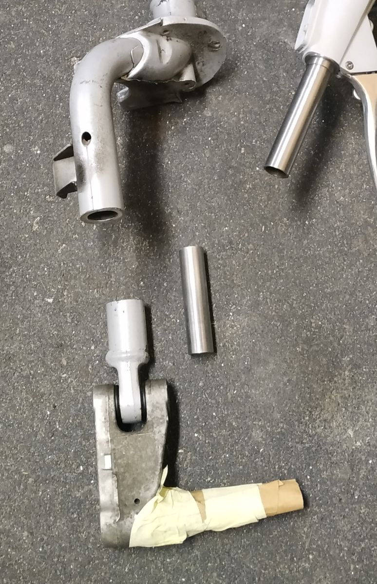

    Geschafft:
    PX, gekĂŒrzt im Vergleich zu der PK.

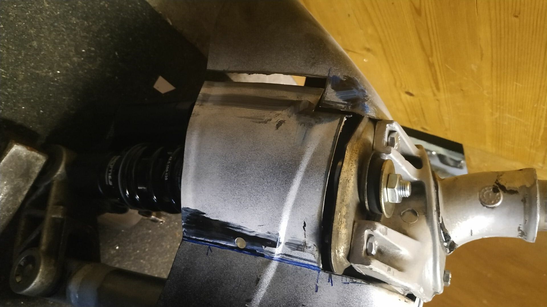

    KotflĂŒgel Step by step mit der FlexÂź bearbeitet.

    Was soll da denn drunter verschwinden?
    Oder willst die bauchige Version nehmen?

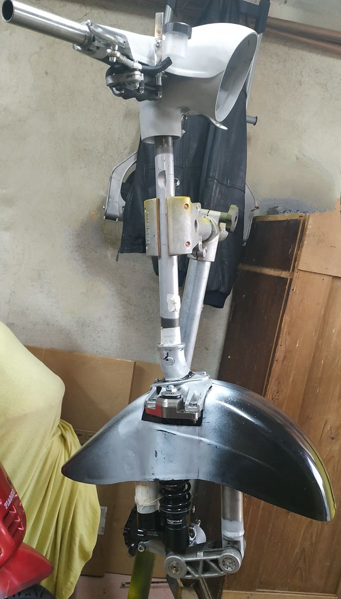

    Passgenaue Sportsitzbank fĂŒr PK XL1 und XL2 mit originalem Plastikheck

    Die Beule kommt noch, Millimeter fĂŒr Millimeter Material abgetrennt bis hierhin.
    Jetzt warte ich auf den Paketdienst bis mein StoßdĂ€mpfer u. Halter oben da ist.

    a la Scooter & Service ?

    ✓Ja, mit weiter laufender Kante.
    (War nur zu knausrig den fĂŒr 349€ [=O] zu nehmen!)

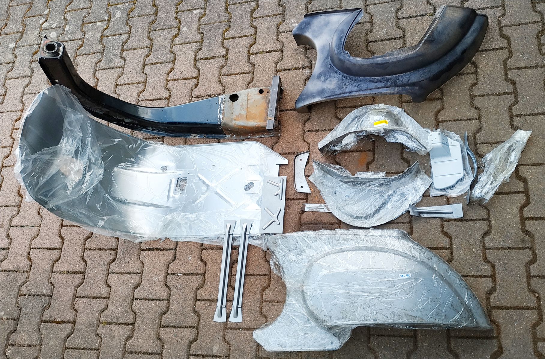

    Alles da? Dann kann es los gehen!

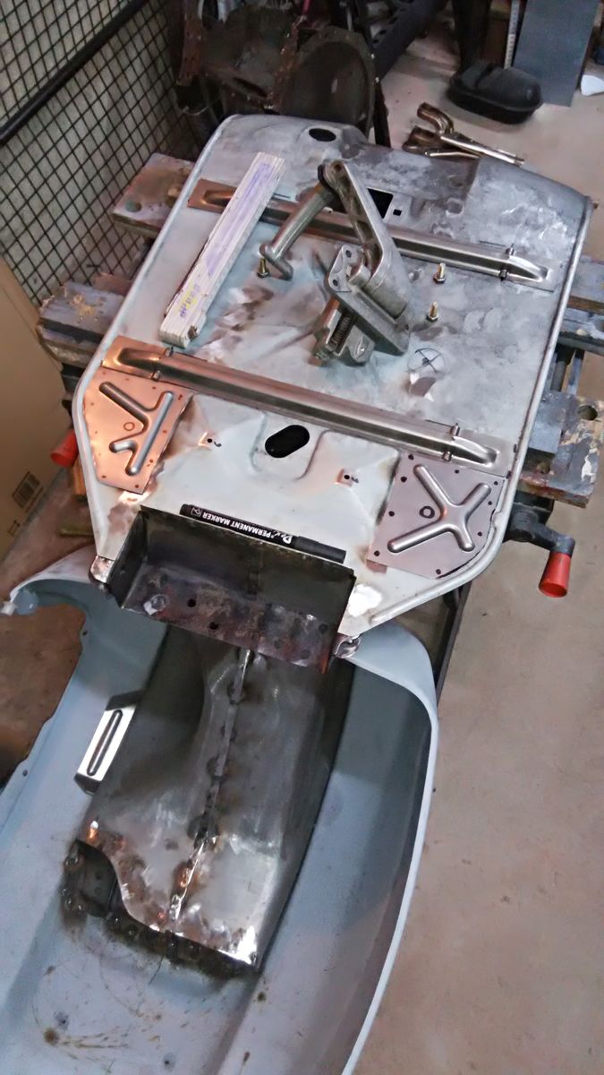

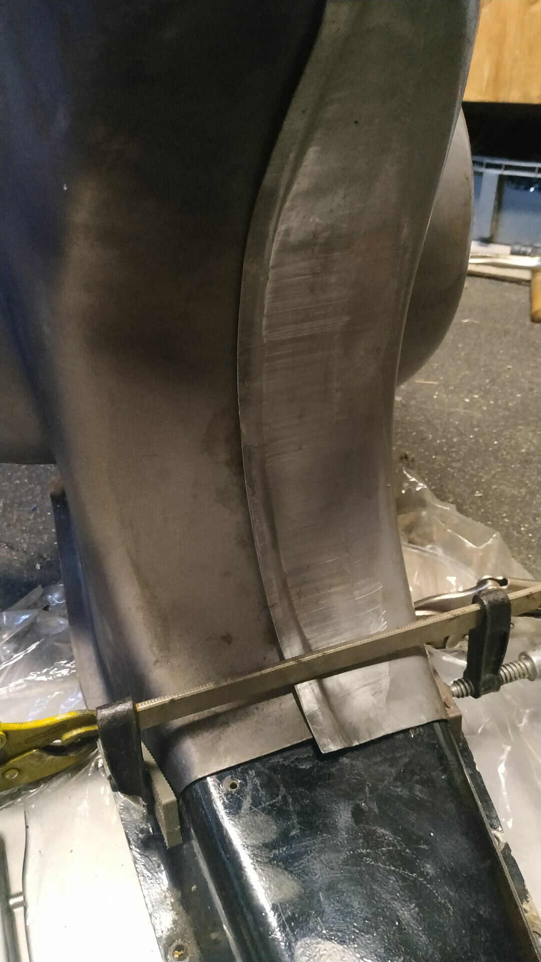

    Keine Ahnung von wem das Beinschild produziert wird, ist direkt aus Italien, war aber die teurere Variante von zweien, der Radius der Rundung in der Mitte ist etwas kleiner, geht aber mit aufbiegen.
    PK Tunnel: das ist doch 'ne PK die "nur" mit Rep.blechen instandgesetzt wird! 🙄😁
    Schlimmer ist immer das Linke Backenblech, klafft ca. 4 cm vor hoch, wobei das letzte mit rund 5-6cm hoch/ zu lang schlimmer war.
    Gestern mal angefangen anzupassen.
    P.S.: die rechte Backe ist Originalblech.

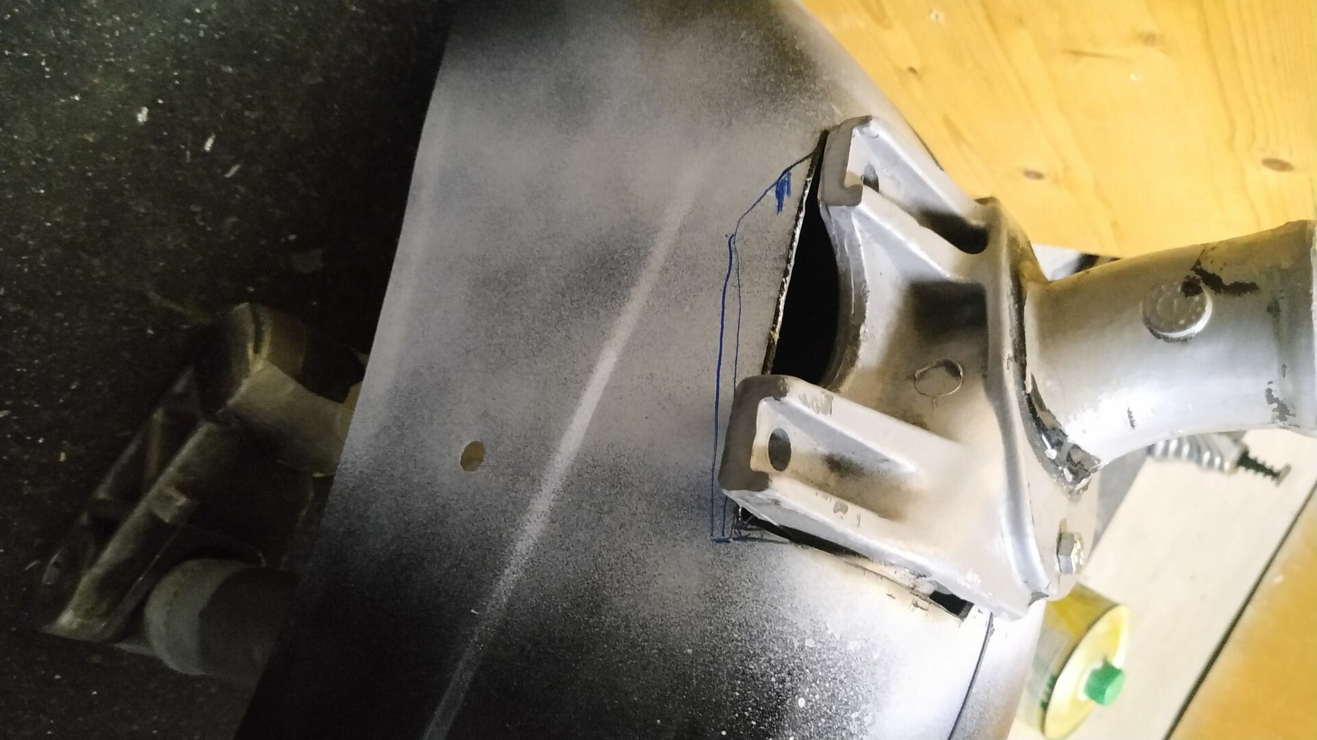

    Sitzt der KotflĂŒgel so in Endposition ?
    Bin gespannt, wie du mit der Bremsleistung der Scheibenbremse zufrieden bist....

    *Âč Wird mit Rahmen noch ausjustiert.
