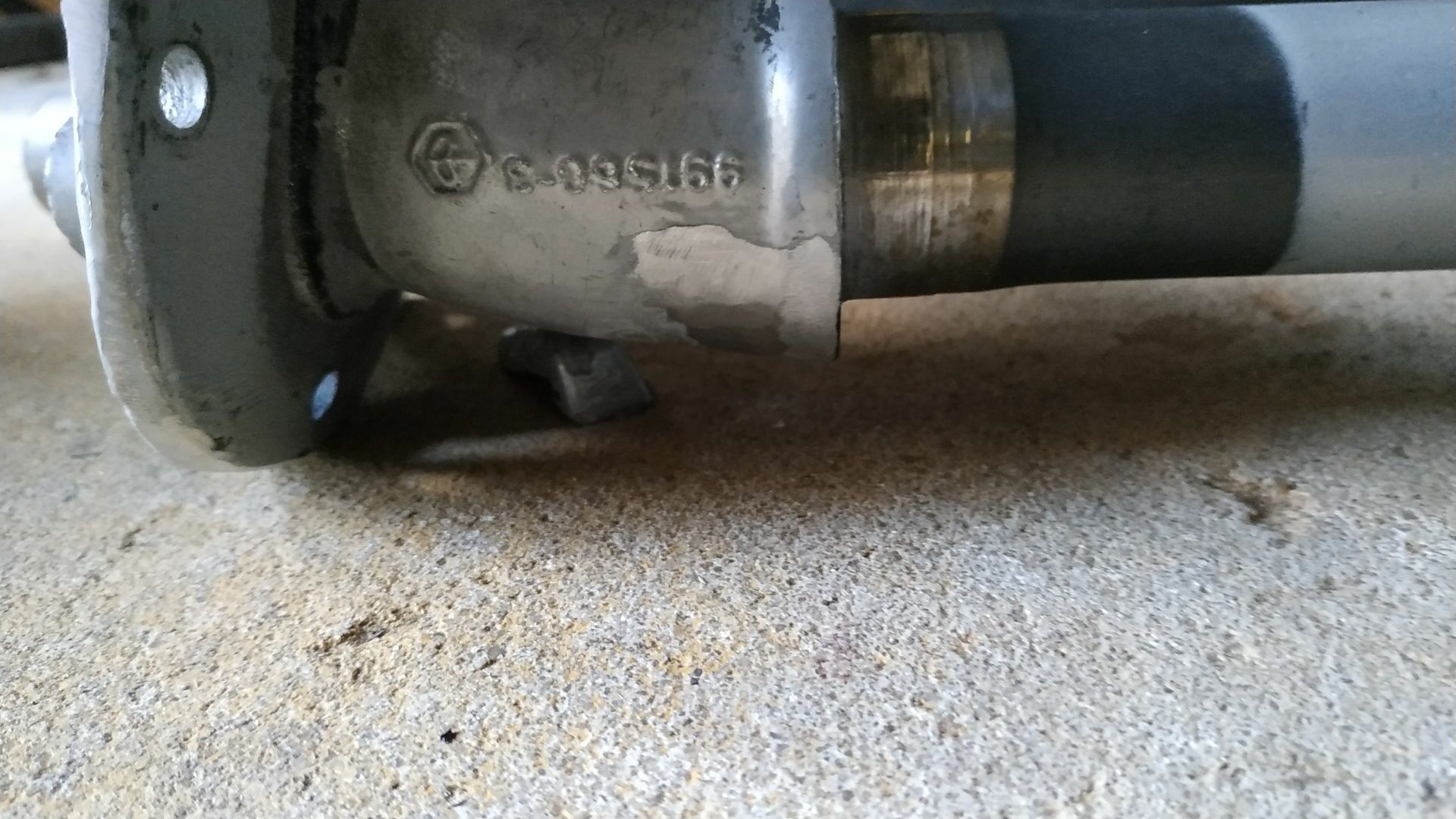

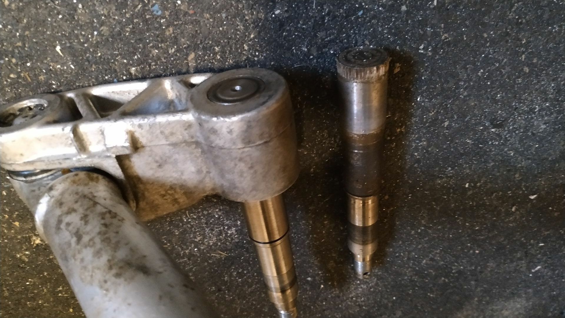

    • April 26, 2020 at 13:22
    • #81

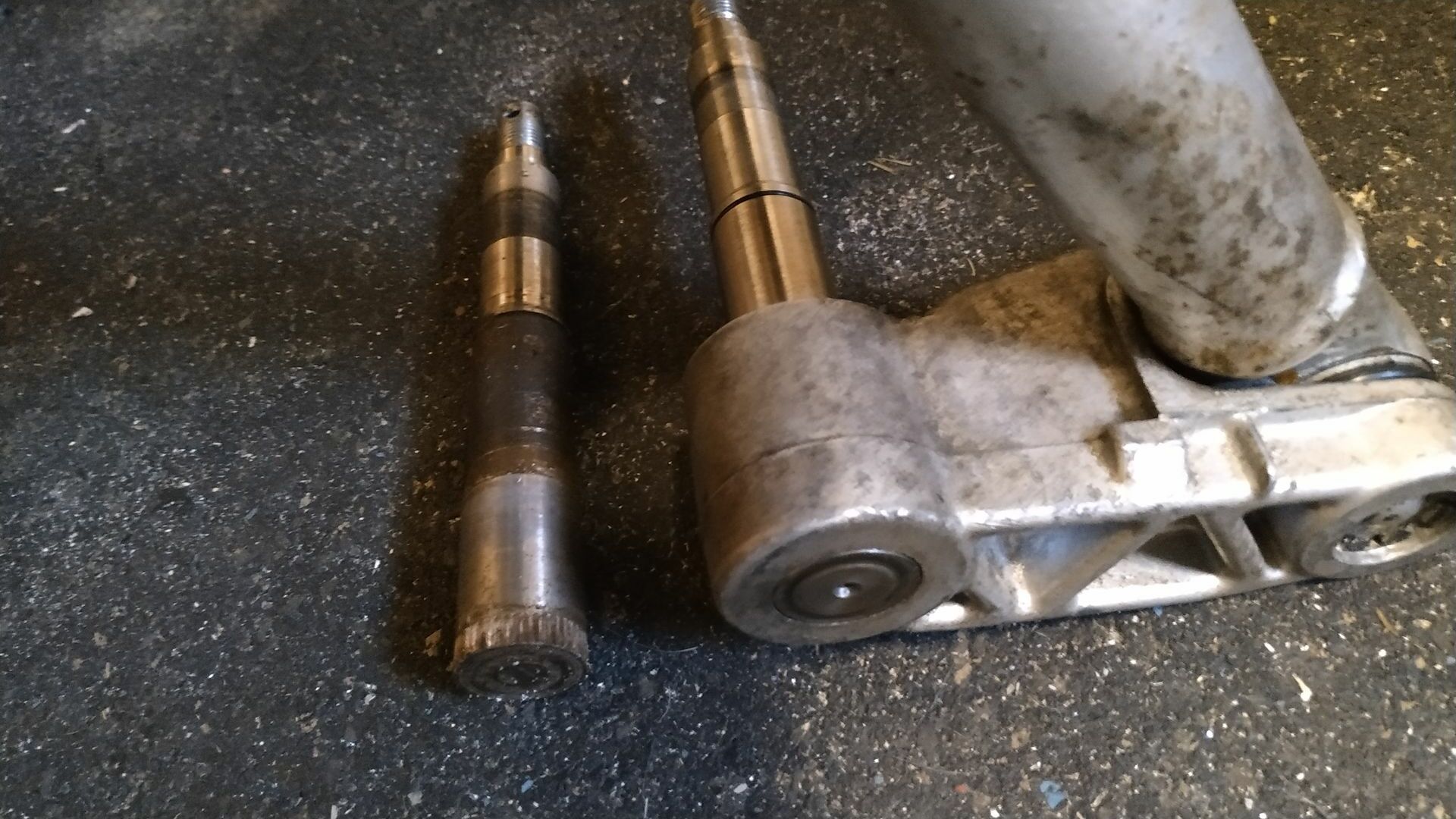

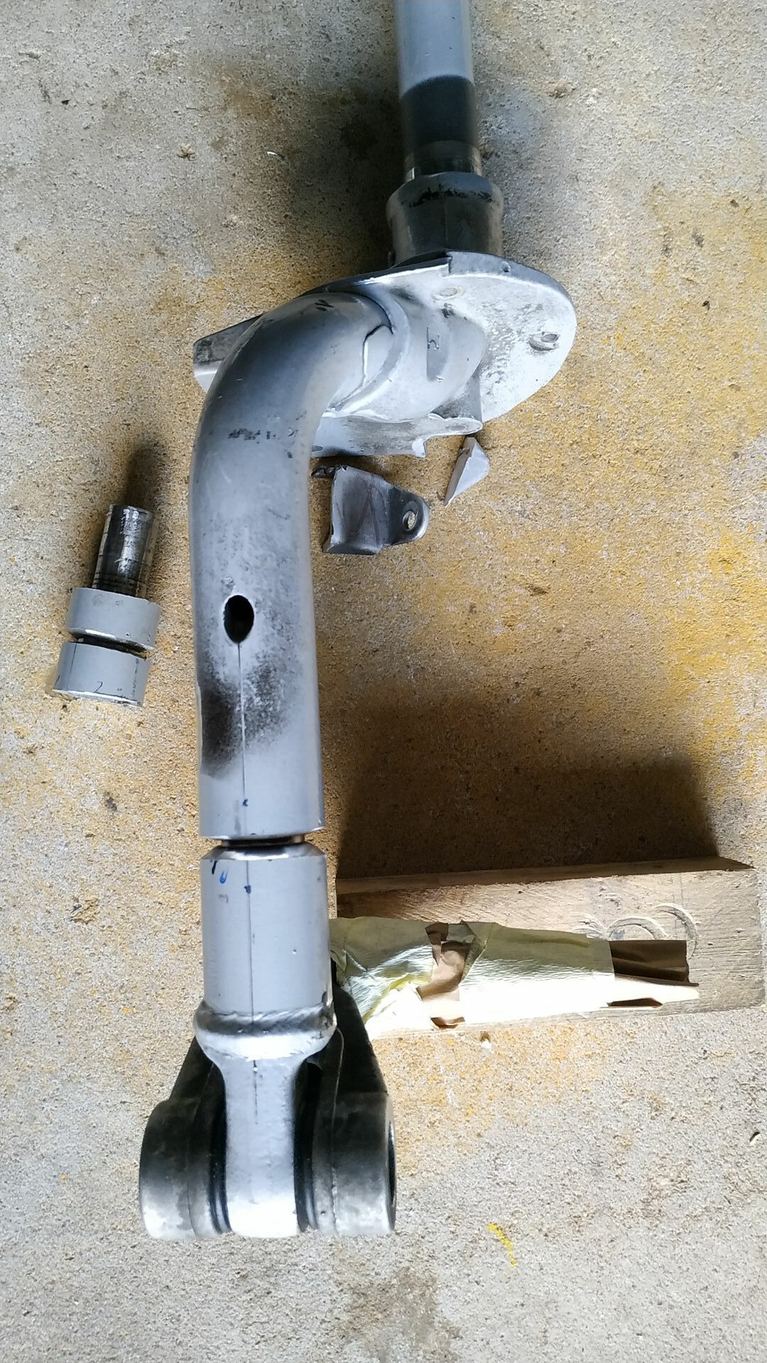

    Alte Achse raus und neue rein pressen geht mit richtigen Werkzeug in einer Kfz-Werkstatt echt gut und wie Butter.
    Mit nassen Lappen das Lager kĂŒhlen, etwas mit Brenner warm machen, richtige Unterlage mit passenden Loch und 10 Minuten Zeit. (wobei daß raussuchen der passenden Unterlage am lĂ€ngsten dauerte)
  • Piitt
    500
    6,940
    TrophÀen
    BeitrÀge
    1,206
    65611, in der NĂ€he von 65549 Limburg an der Lahn, Deutschland
    ganz ohne. Alle weiter weg, aber 50 ccm Club in der NĂ€he.

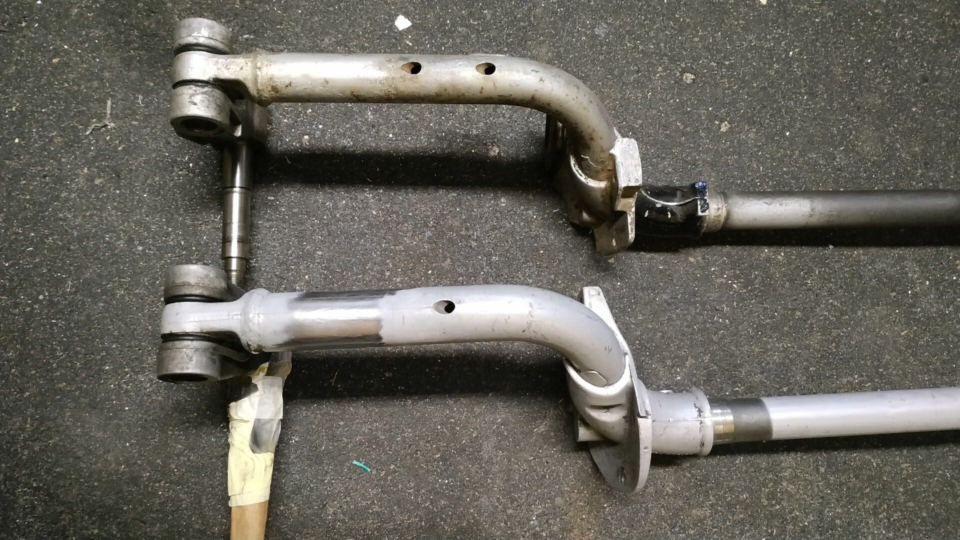

    • April 26, 2020 at 13:25

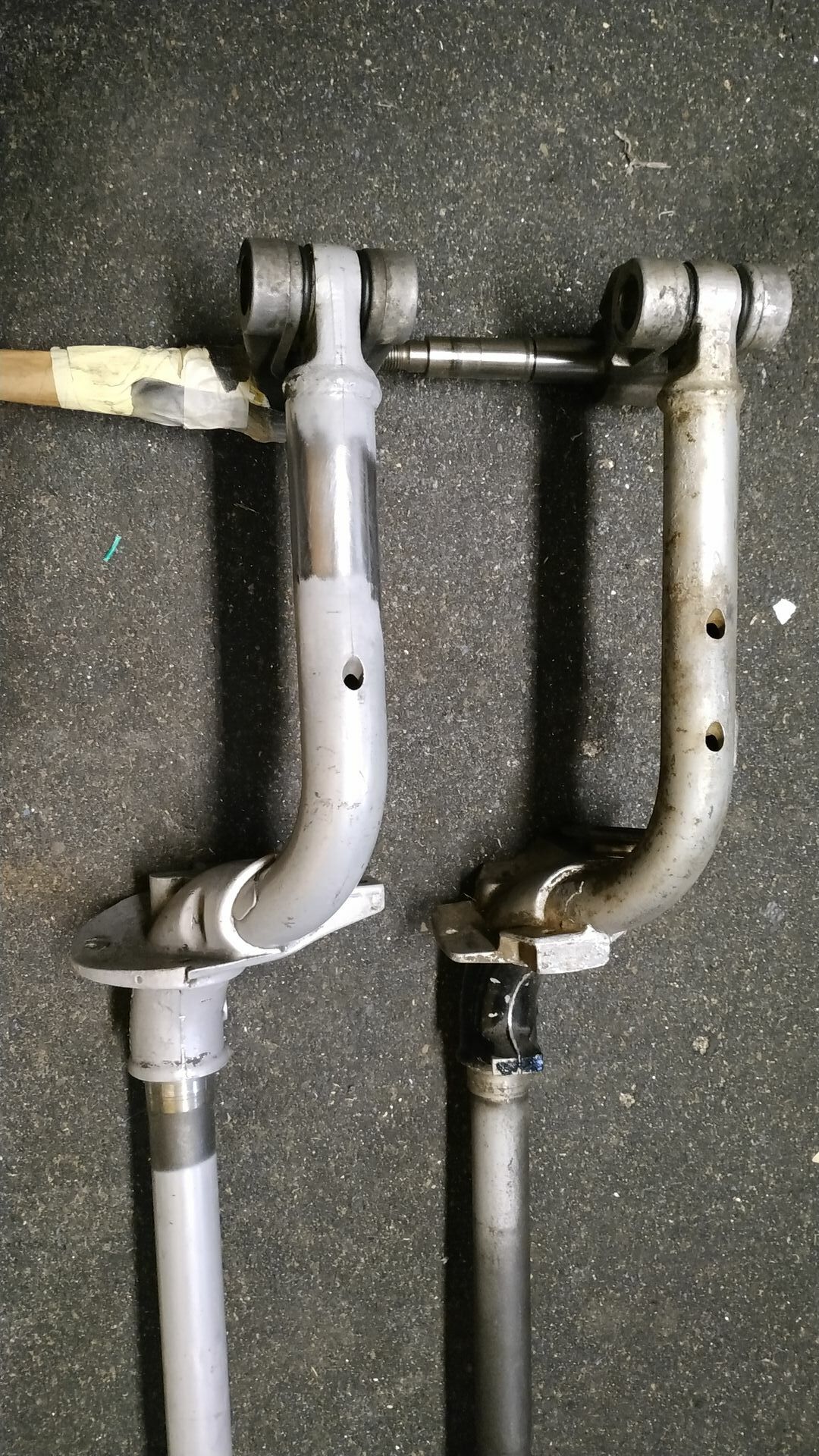

    • #82

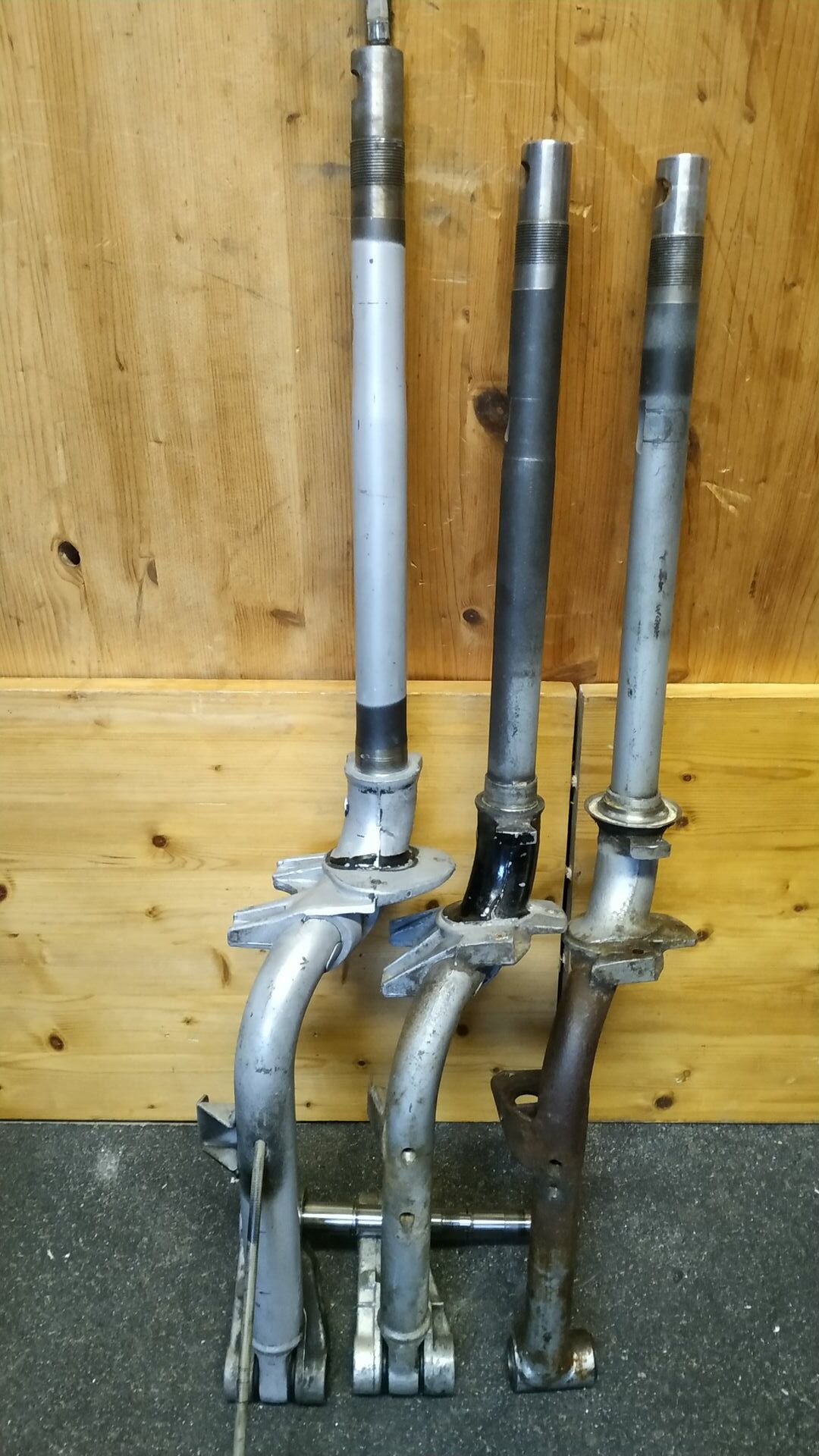

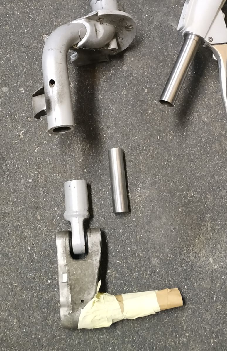

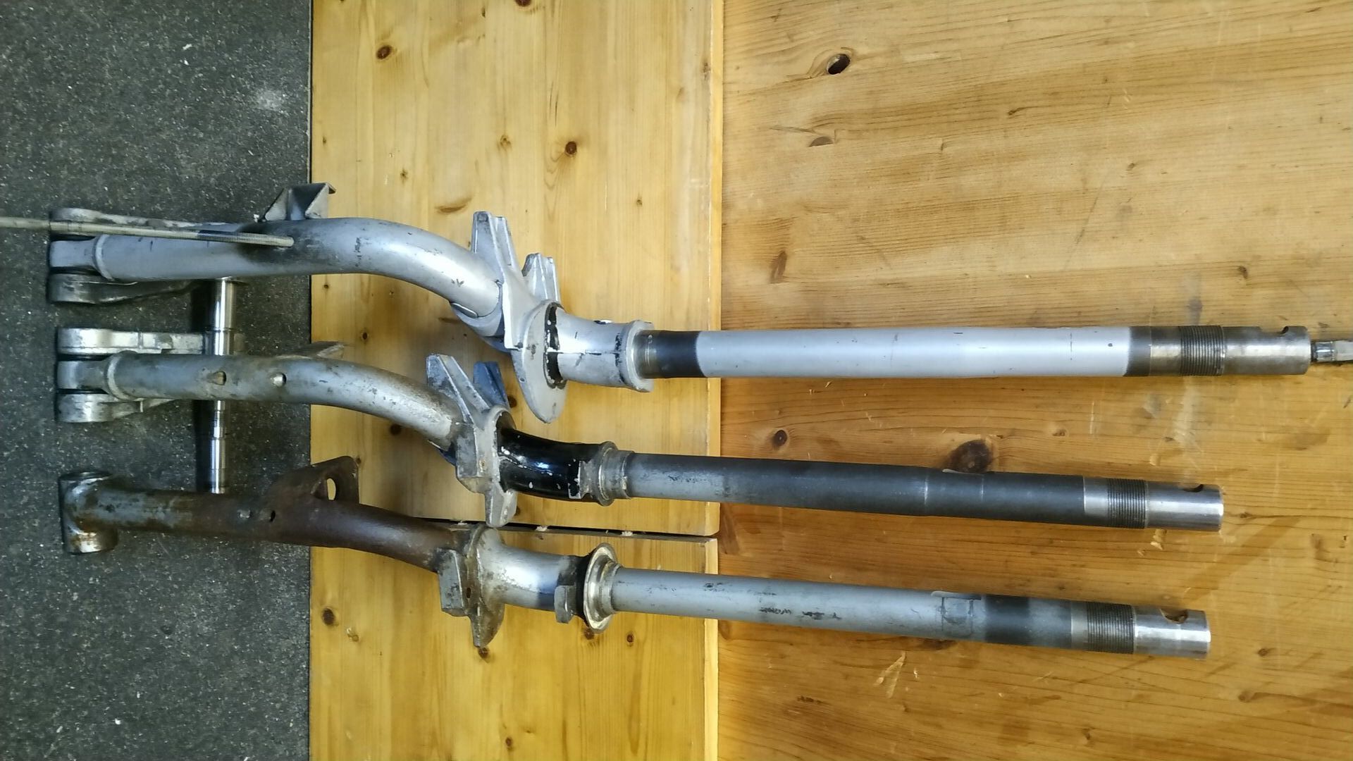

    Von links: PX / PK XL / ital. PK.
    Werde mal auch die PX Gabel bearbeiten fĂŒr das Projekt.

    • May 2, 2020 at 20:53
    • #84

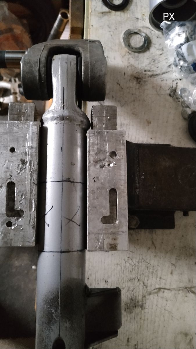

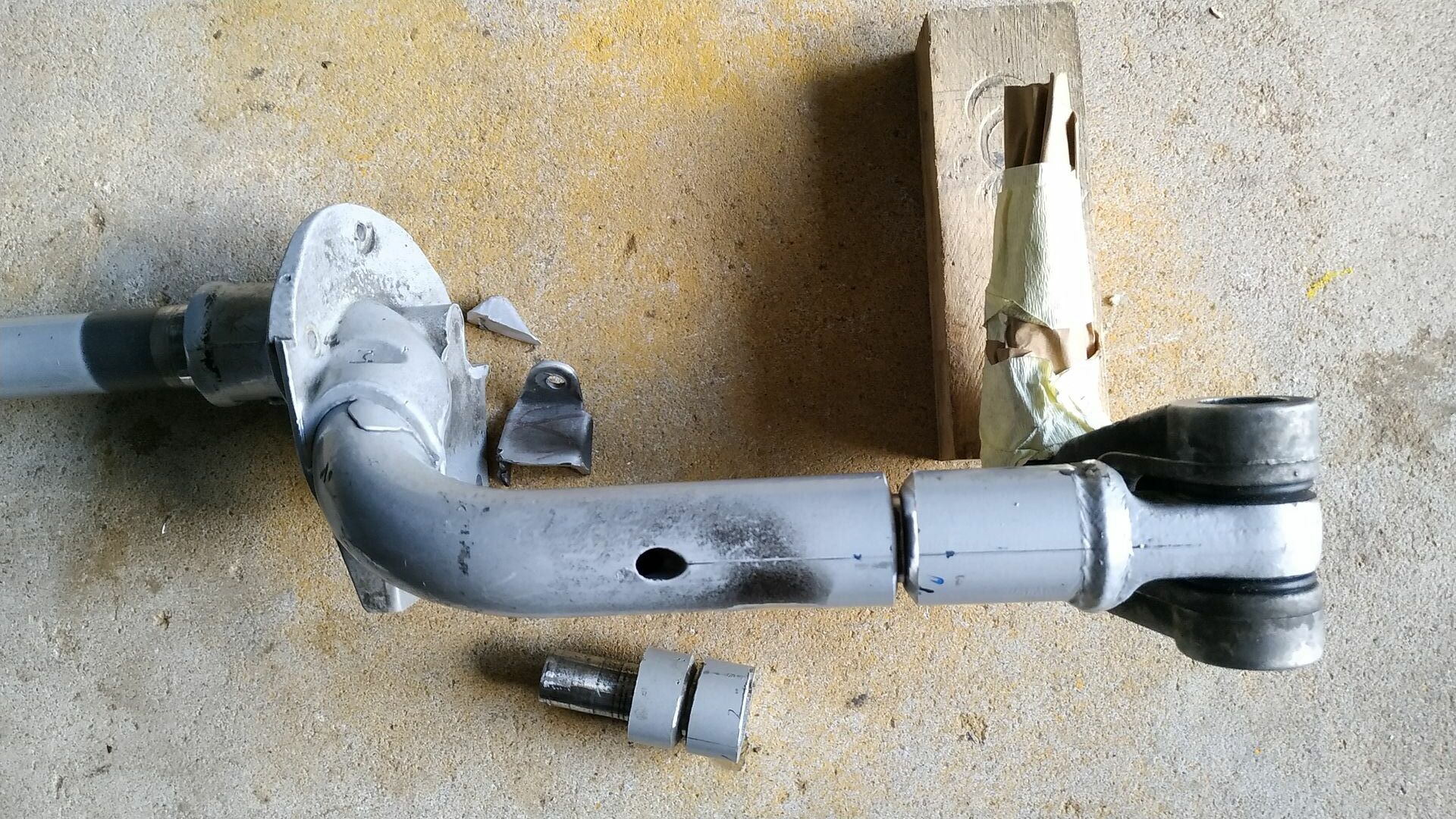

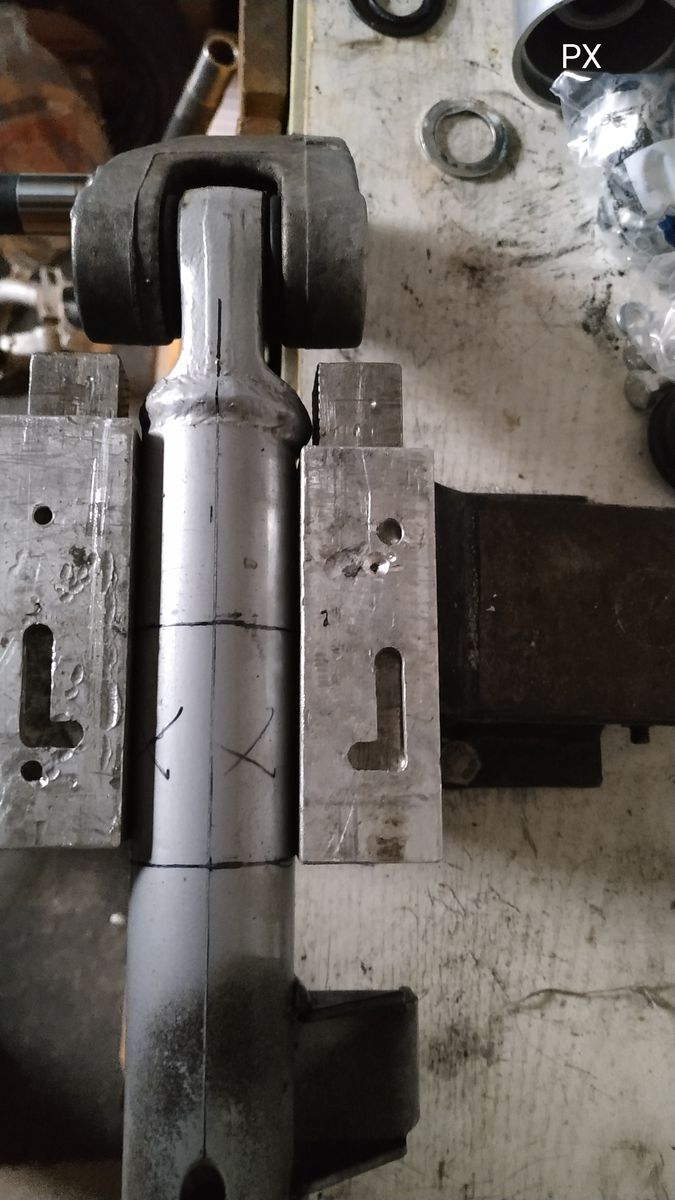

    Geschafft:
    PX, gekĂŒrzt im Vergleich zu der PK.

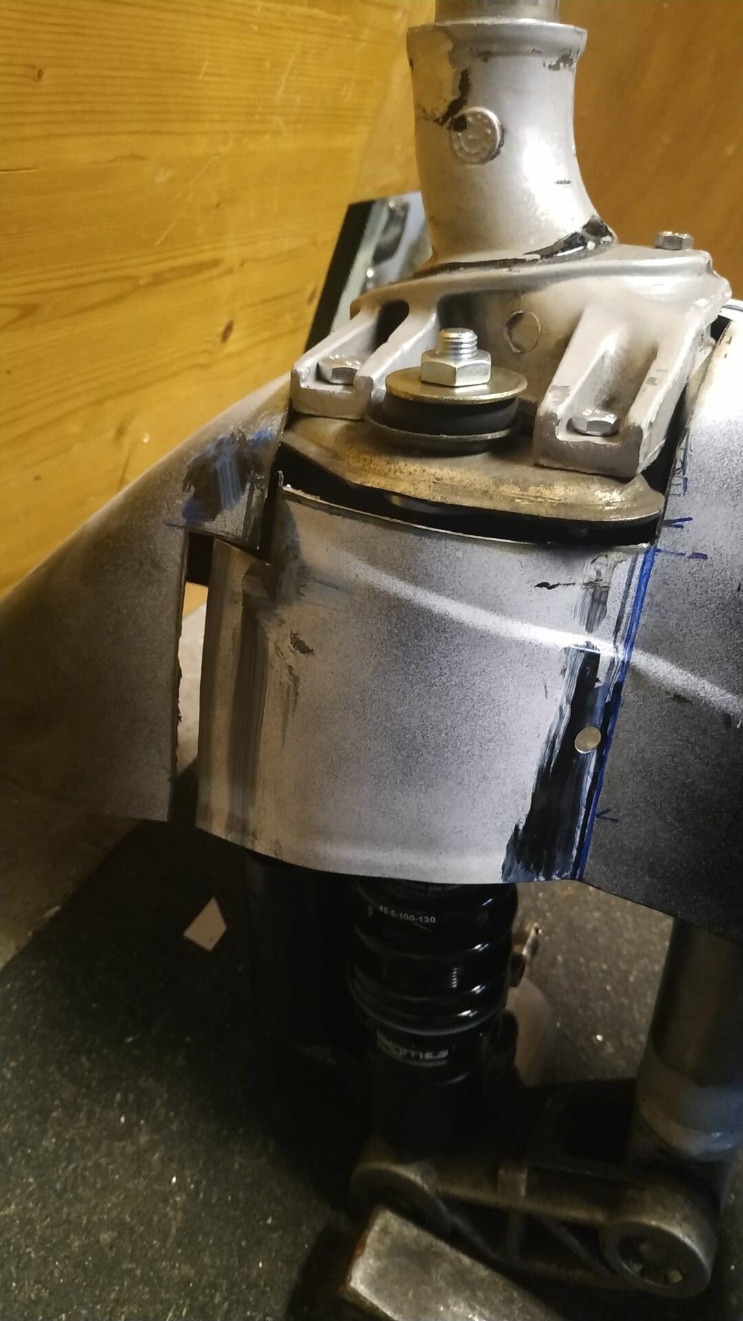

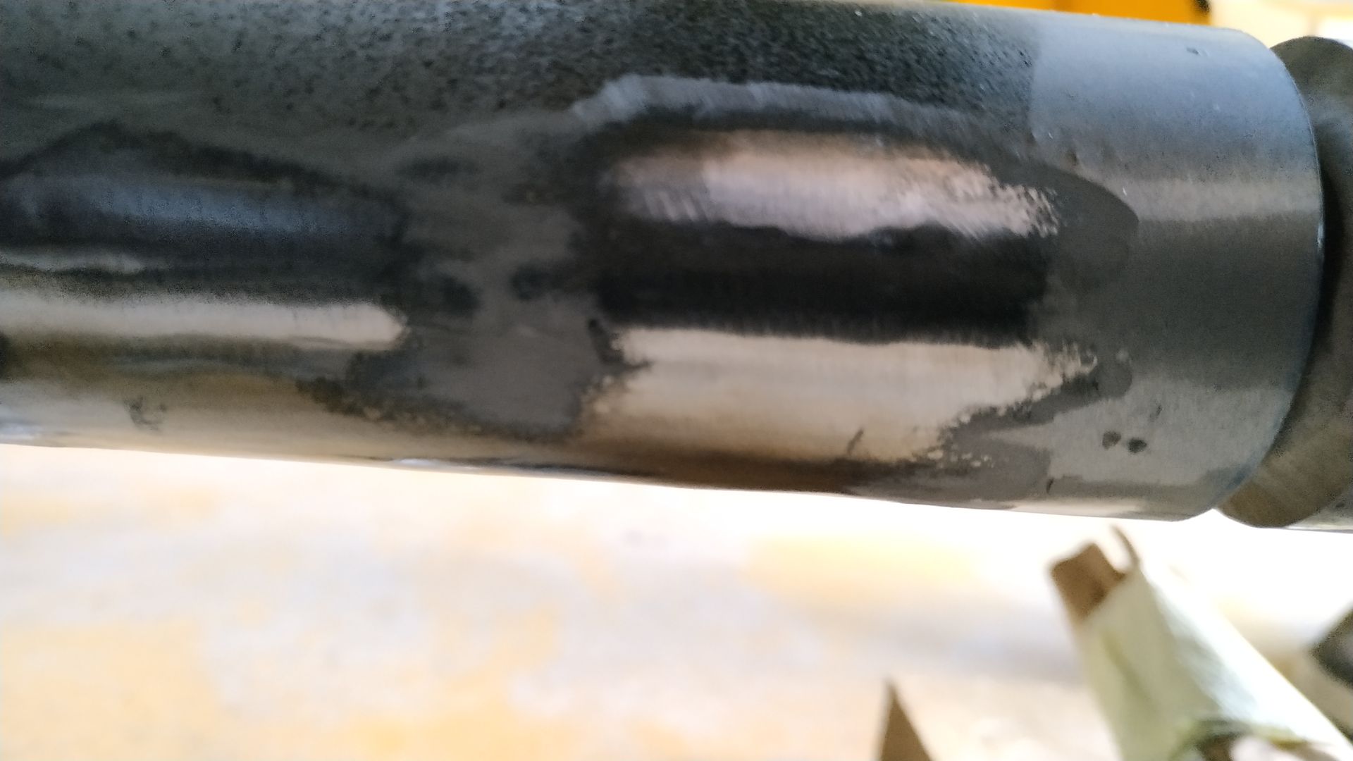

    • May 7, 2020 at 22:46
    • #85

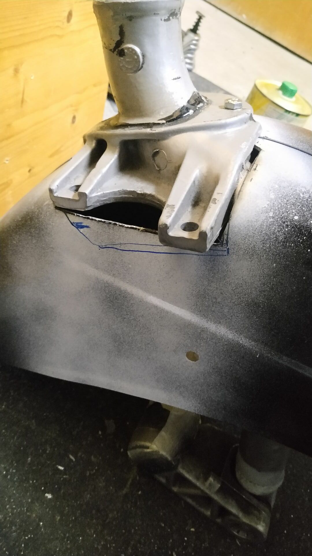

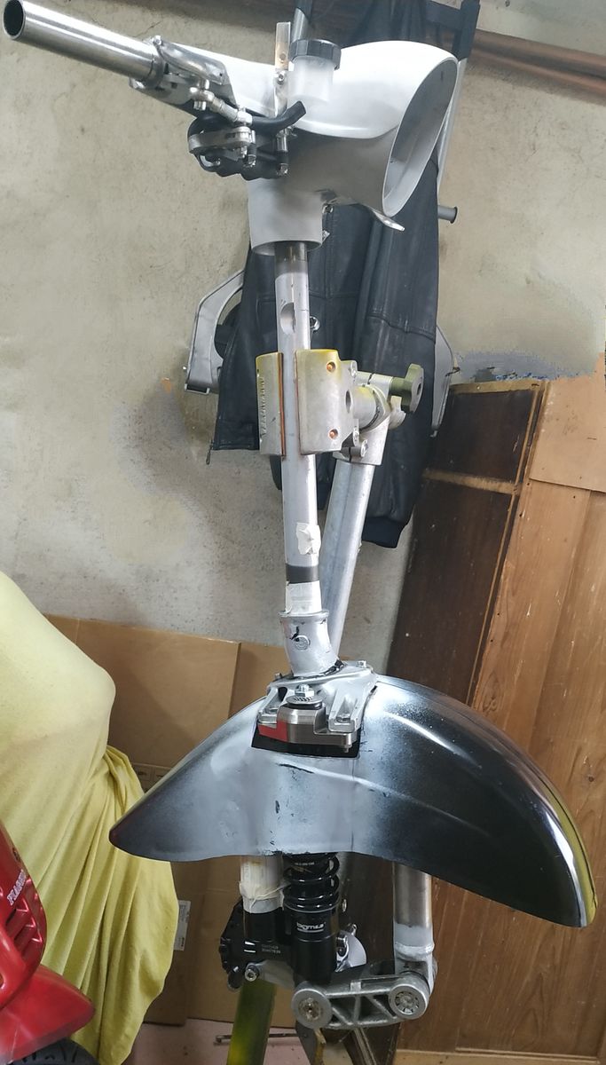

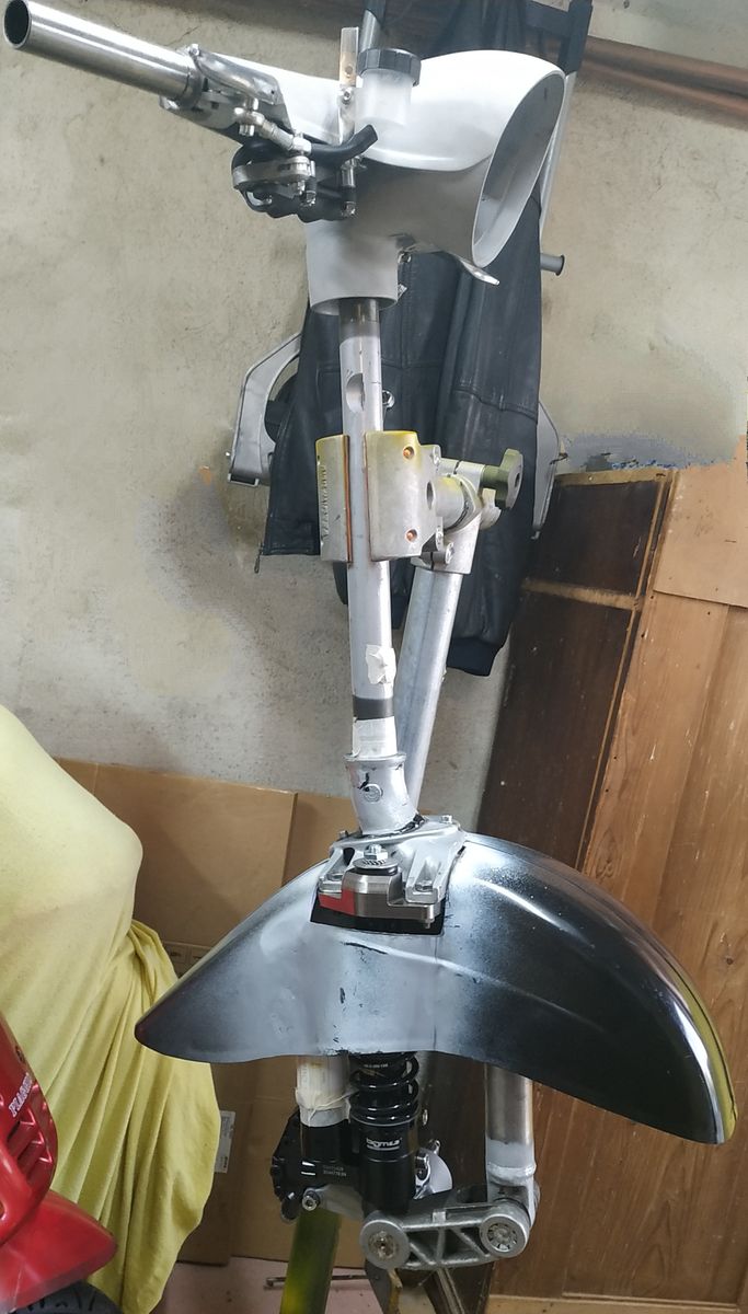

    KotflĂŒgel Step by step mit der FlexÂź bearbeitet.
    3,200
    31,840
    TrophÀen
    BeitrÀge
    5,707
    EintrÀge
    ÂŽ76er V125 Spezial; PX 135, Lambretta LD 150

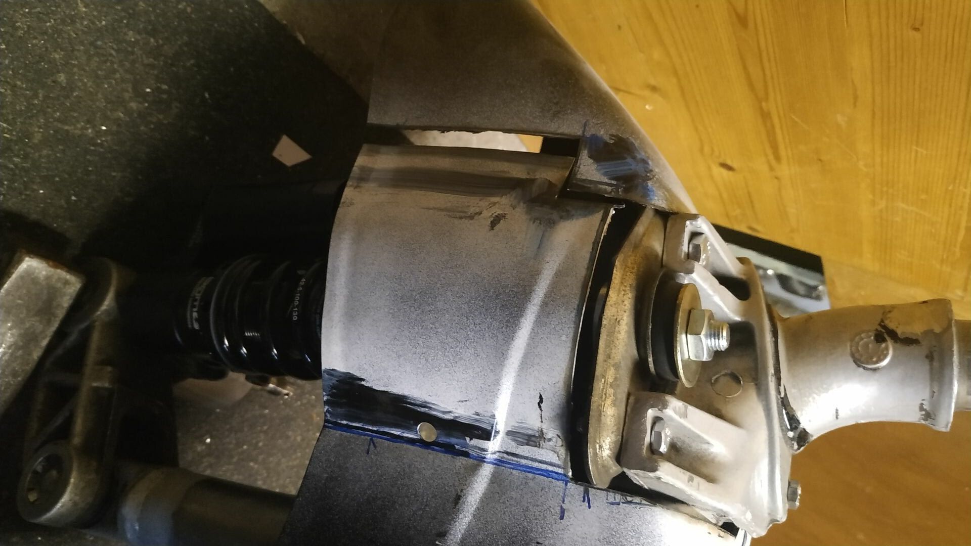

    • May 8, 2020 at 08:01
    • #86
    Was soll da denn drunter verschwinden?
    Oder willst die bauchige Version nehmen?
    Passgenaue Sportsitzbank fĂŒr PK XL1 und XL2 mit originalem Plastikheck

    • May 8, 2020 at 20:29
    • #87

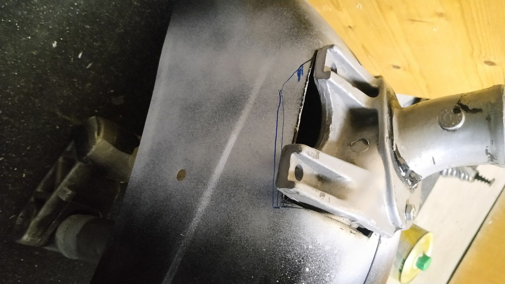

    Die Beule kommt noch, Millimeter fĂŒr Millimeter Material abgetrennt bis hierhin.
    Jetzt warte ich auf den Paketdienst bis mein StoßdĂ€mpfer u. Halter oben da ist.

    • May 8, 2020 at 21:22
    • #88
    a la Scooter & Service ?

    6,940
    TrophÀen
    BeitrÀge

    ✓Ja, mit weiter laufender Kante.
    (War nur zu knausrig den fĂŒr 349€ [=O] zu nehmen!)

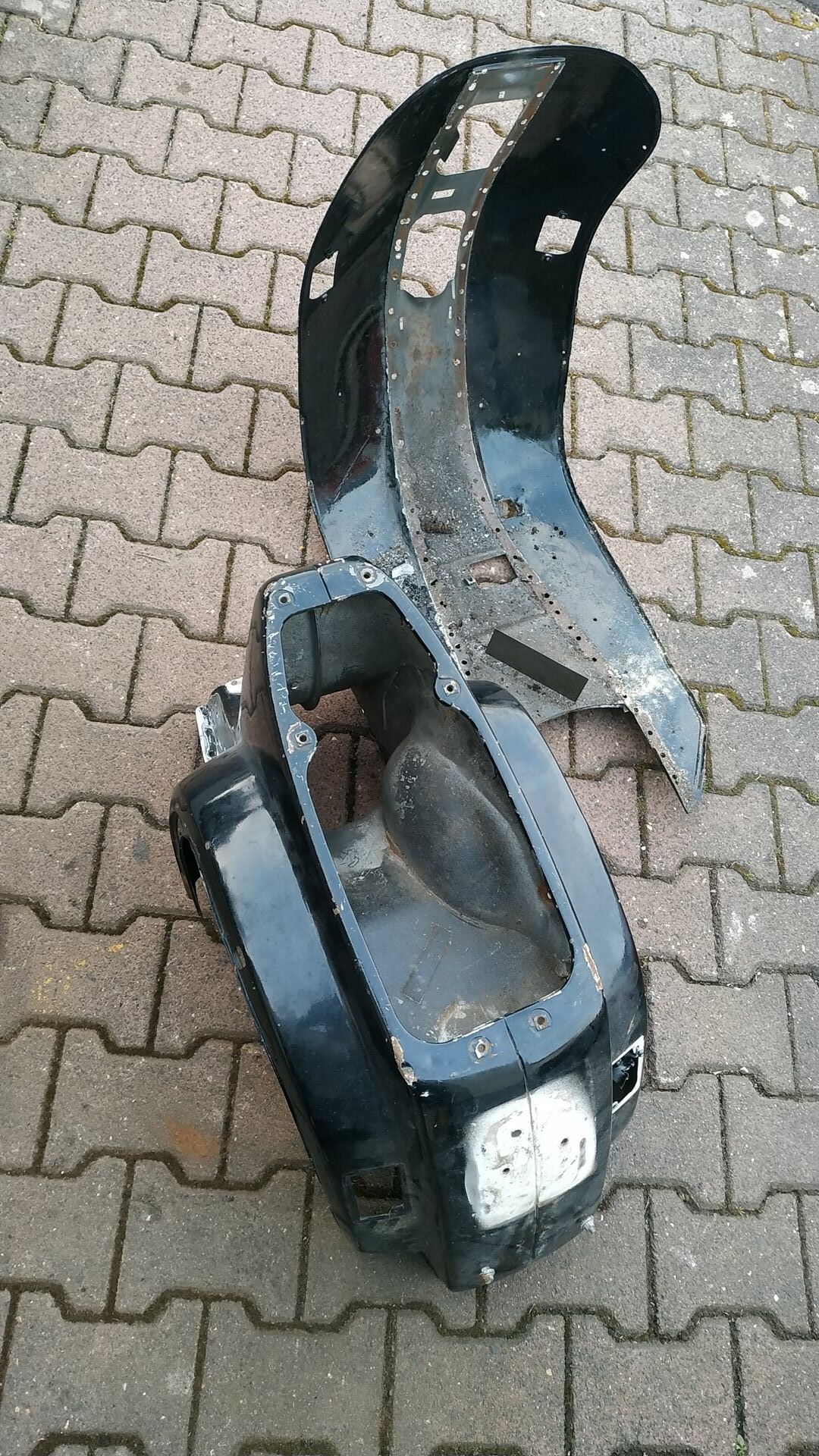

    • May 10, 2020 at 21:19
    • #90
    Sehr schön ! Hab ich auch schon gemacht.

    • May 12, 2020 at 21:40
    • #91

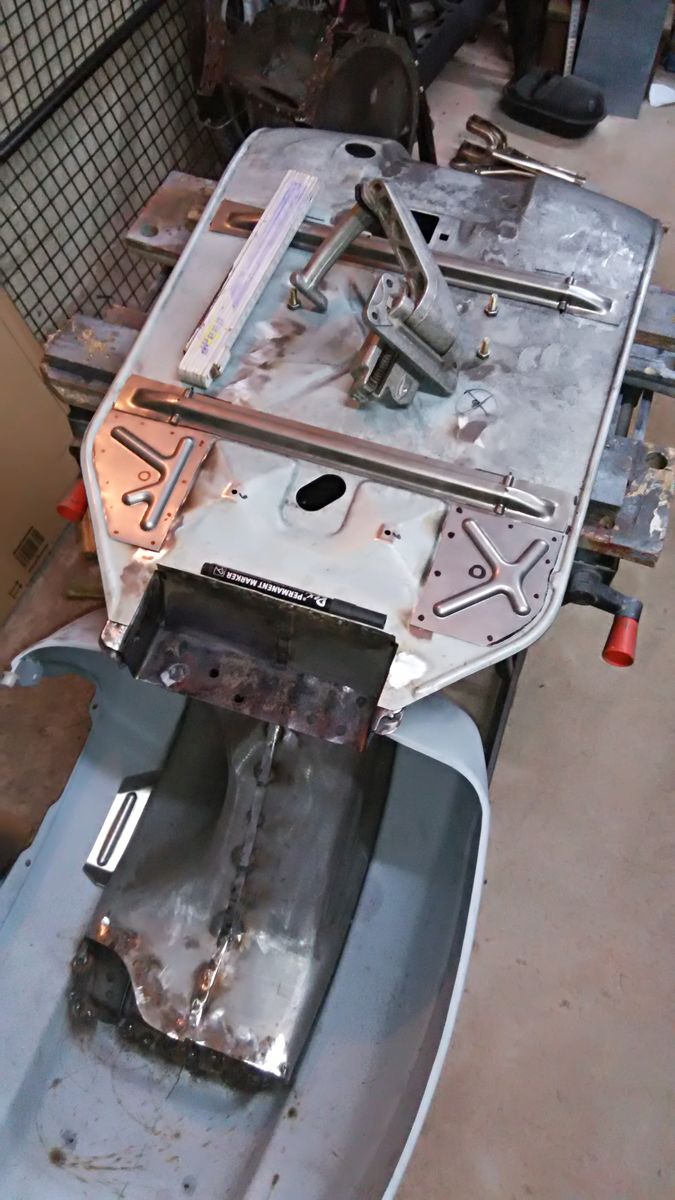

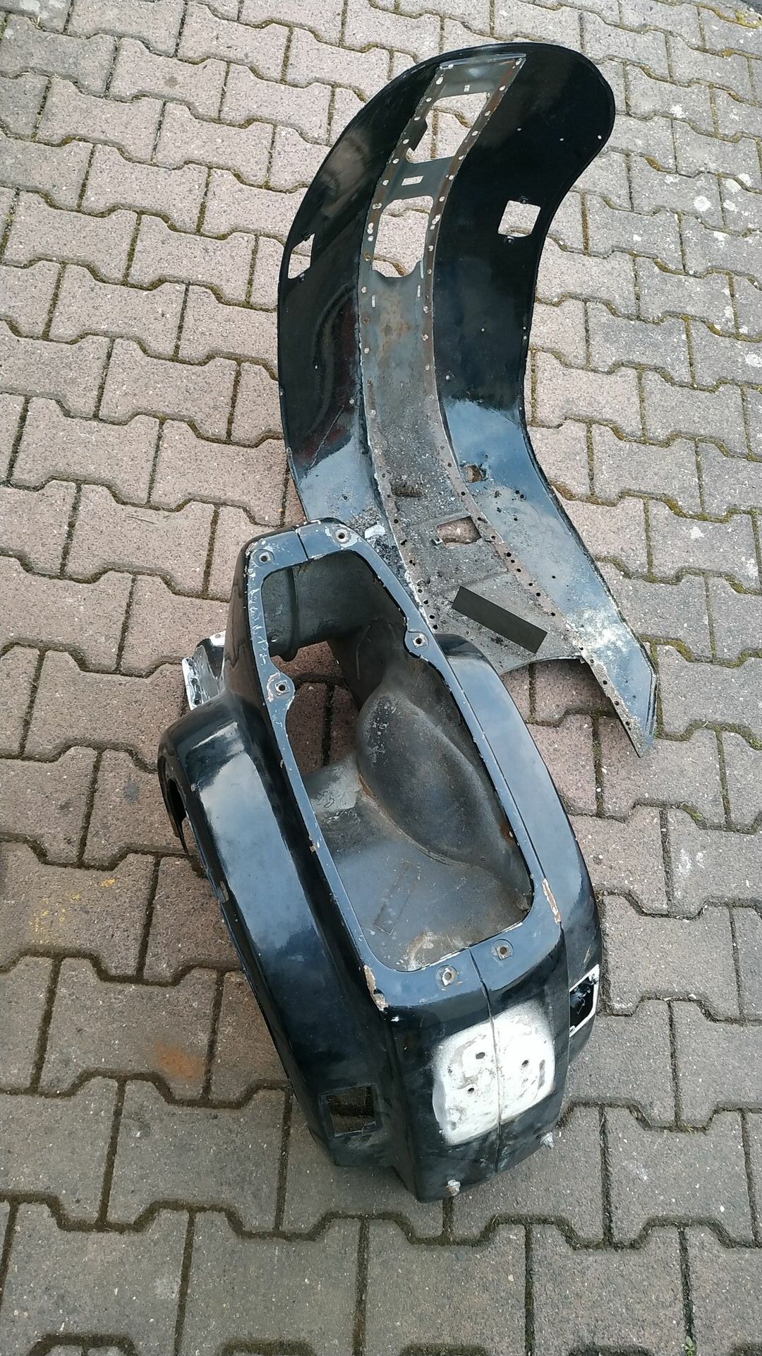

    FeinsÀuberlich Teile entfernt.

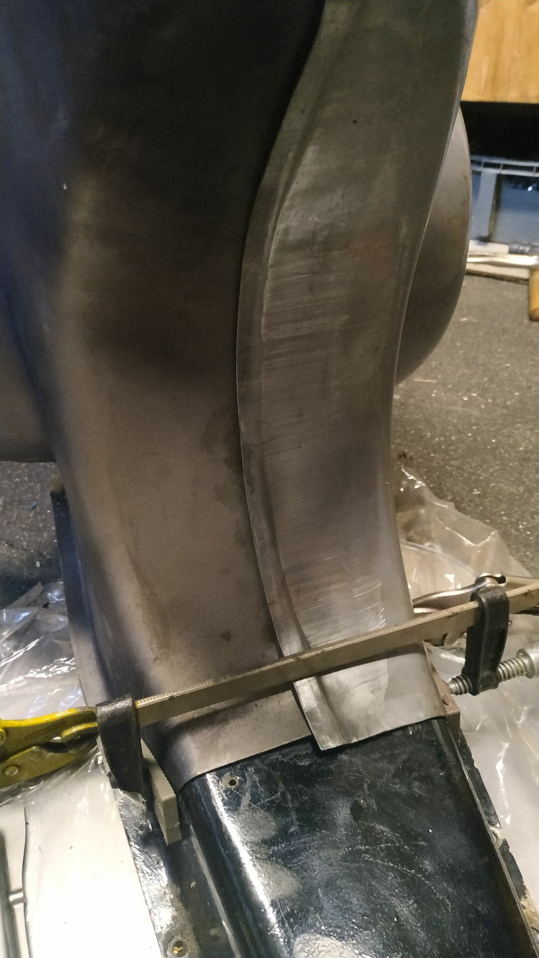

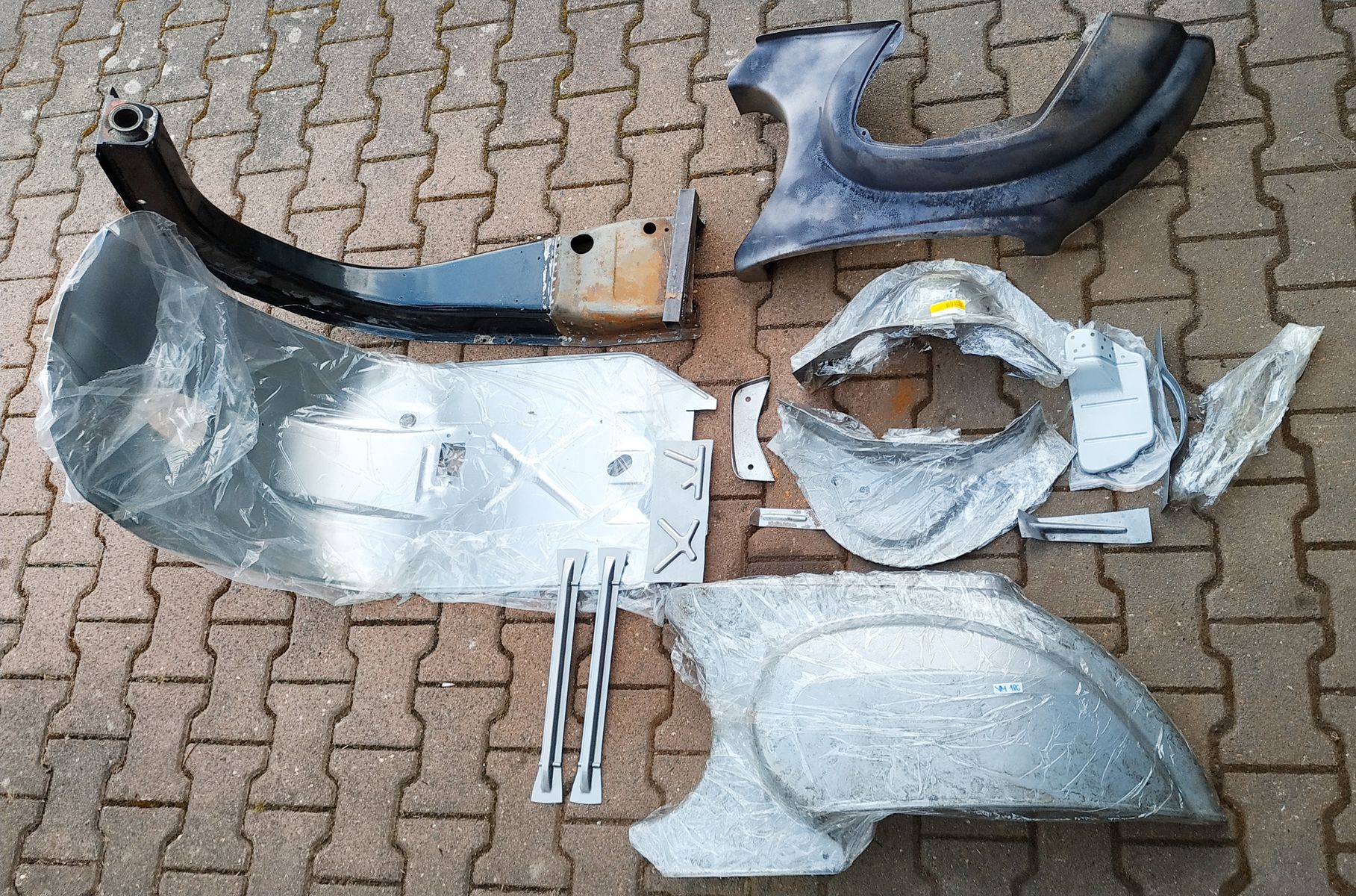

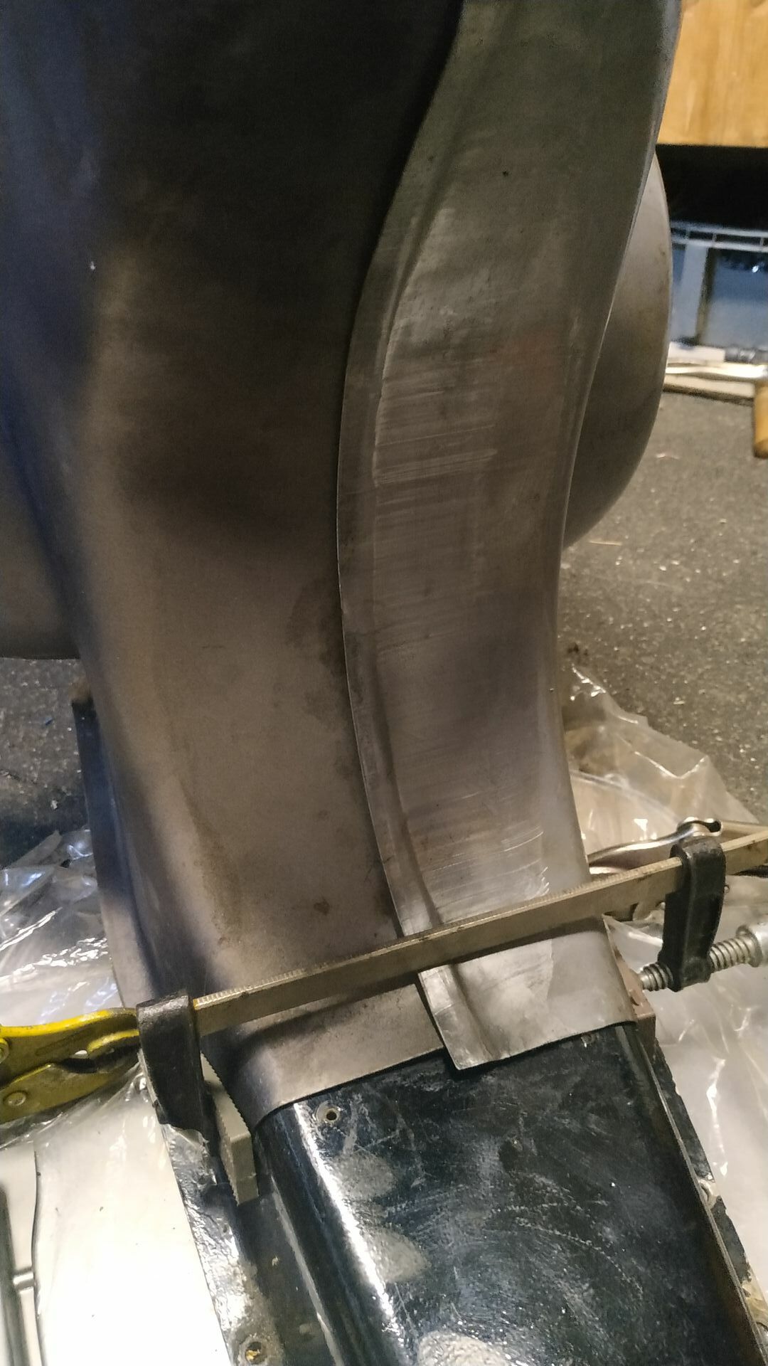

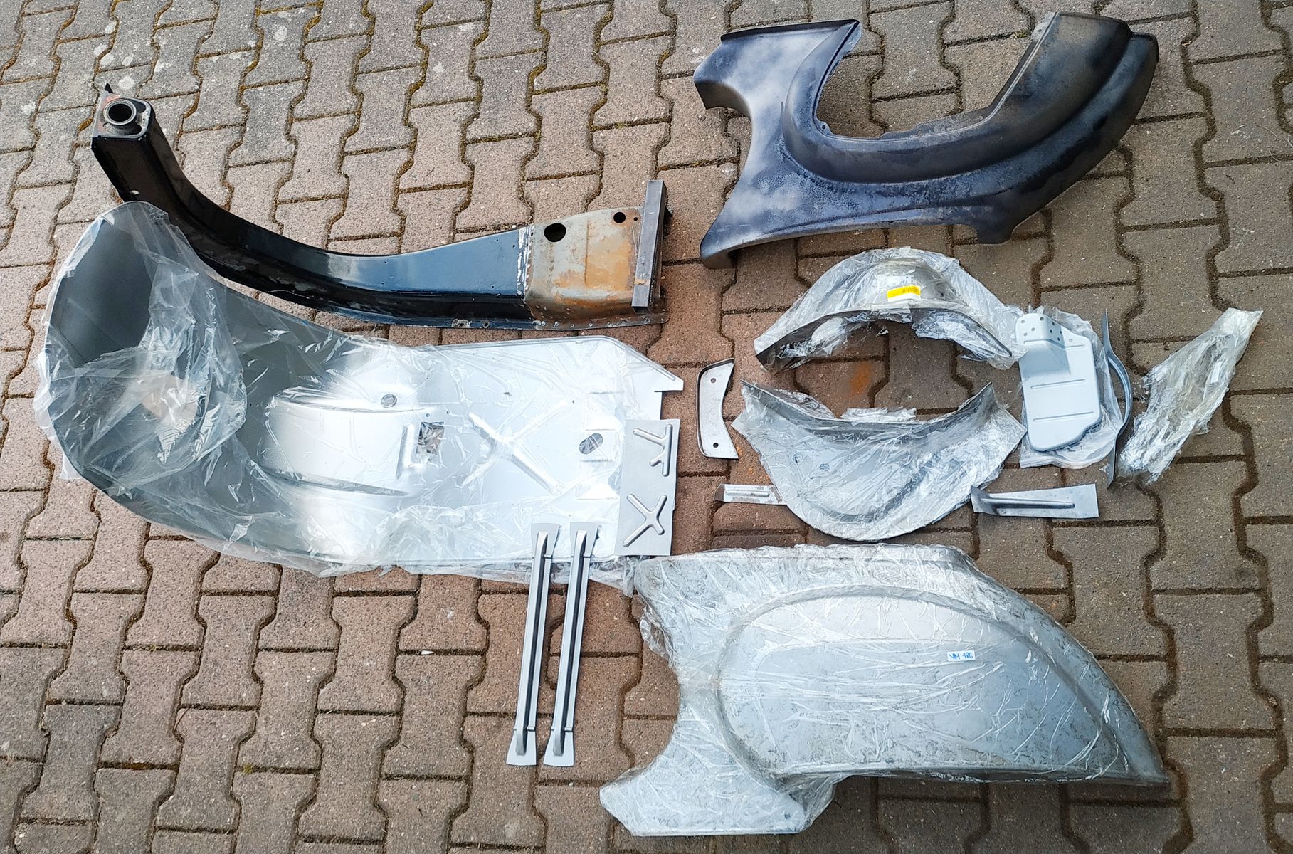

    • May 16, 2020 at 15:51
    • #93
    Alles da? Dann kann es los gehen!
  • Blechkultur
    88
    2,778
    TrophÀen

    nur SF, SS50, und nen paar V50
    • May 18, 2020 at 16:11
    • #94
    Rein aus Neugier...
    warum nimmst Du weiterhin den PK Tunnel?
    Ansonsten schöner Bausatz!
    Axso
 und welches Beinschild ist das? Bzw von wem
    Da streut die QualitÀt die letzte Zeit arg.
    Wie sieht das aus und passt es gut?

  • Piitt
    500
    6,940
    TrophÀen
    BeitrÀge
    1,206
    • May 20, 2020 at 20:36
    • #95

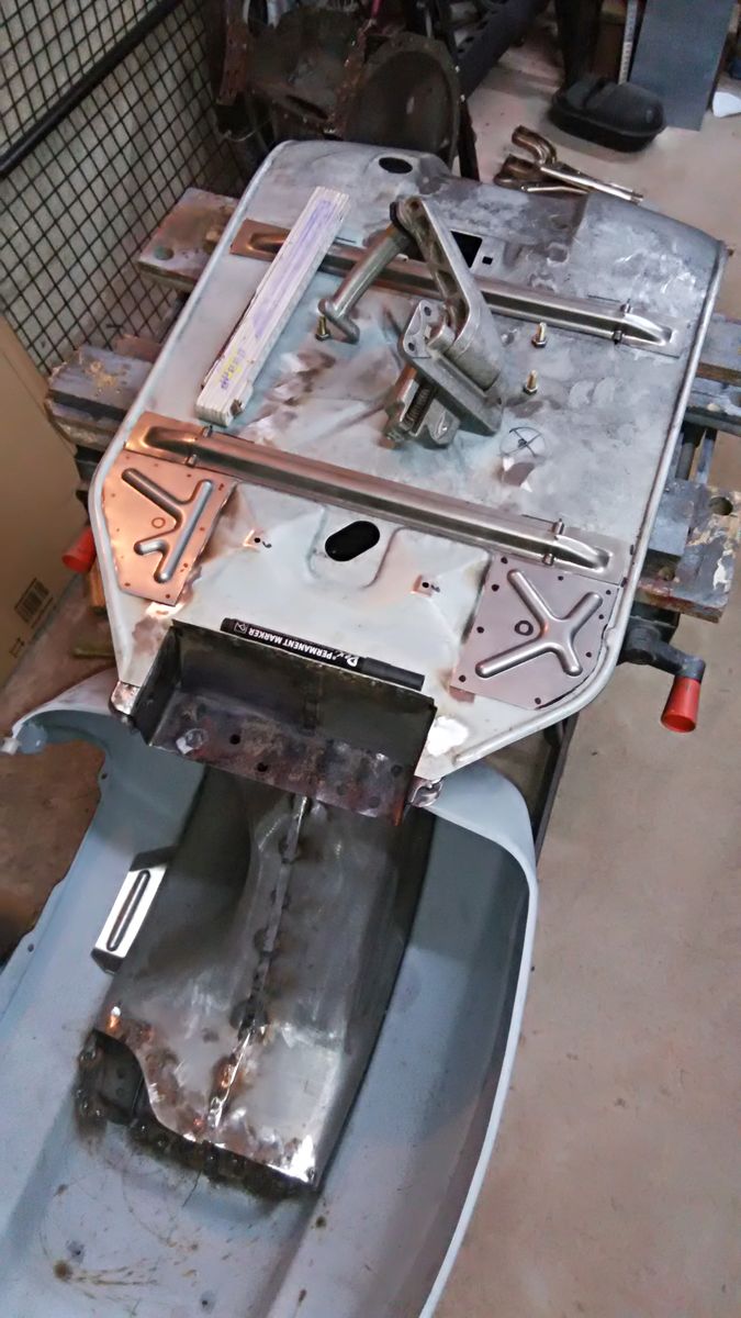

    Keine Ahnung von wem das Beinschild produziert wird, ist direkt aus Italien, war aber die teurere Variante von zweien, der Radius der Rundung in der Mitte ist etwas kleiner, geht aber mit aufbiegen.
    PK Tunnel: das ist doch 'ne PK die "nur" mit Rep.blechen instandgesetzt wird! 🙄😁
    Schlimmer ist immer das Linke Backenblech, klafft ca. 4 cm vor hoch, wobei das letzte mit rund 5-6cm hoch/ zu lang schlimmer war.
    Gestern mal angefangen anzupassen.
    P.S.: die rechte Backe ist Originalblech.
  • Piitt
    500
    6,940
    TrophÀen
    BeitrÀge
    1,206
    • May 20, 2020 at 20:51
    • #96
    Zitat von Blechkultur
    Achso
    Das von dem letzten Projekt das Beinschild passte genauso gut.
    ( Wenn ich mal im Lotto gewinne kaufe ich mir die ganzen Stahlpressen!)
  • aarwespe
    1,560
    7,310
    TrophÀen
    BeitrÀge
    1,011
    Raum Diez/Limburg
    VesPazzi Rhein-Lahn
    • May 21, 2020 at 06:59
    • #97

    • June 6, 2020 at 20:51
    • #98
    Das Blech noch etwas bĂŒgeln mit Zinn oder modern mit 2K Metallspachtel?

    • June 6, 2020 at 21:36
    • #99
    Sitzt der KotflĂŒgel so in Endposition ?
    Bin gespannt, wie du mit der Bremsleistung der Scheibenbremse zufrieden bist....

    • June 9, 2020 at 22:41
    • #100
    Zitat von Volker PKXL2
    Sitzt der KotflĂŒgel so in Endposition ?*Âč
    Bin gespannt, wie du mit der Bremsleistung der Scheibenbremse zufrieden bist....*ÂČ
    *Âč Wird mit Rahmen noch ausjustiert.
    *ÂČ Ja nun ohne Bremsscheibe richtig schlecht...ïżŒïżŒ
    Galfer Wave ist noch eingepackt und notfalls kann man noch mit verschiedenen BremsbelÀge testen.
    Grimeca, gehe von aus daß das ok ist, fahren ja doch schon paar mehr.
