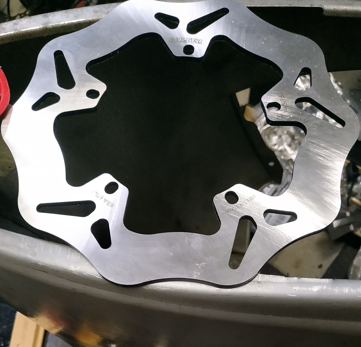

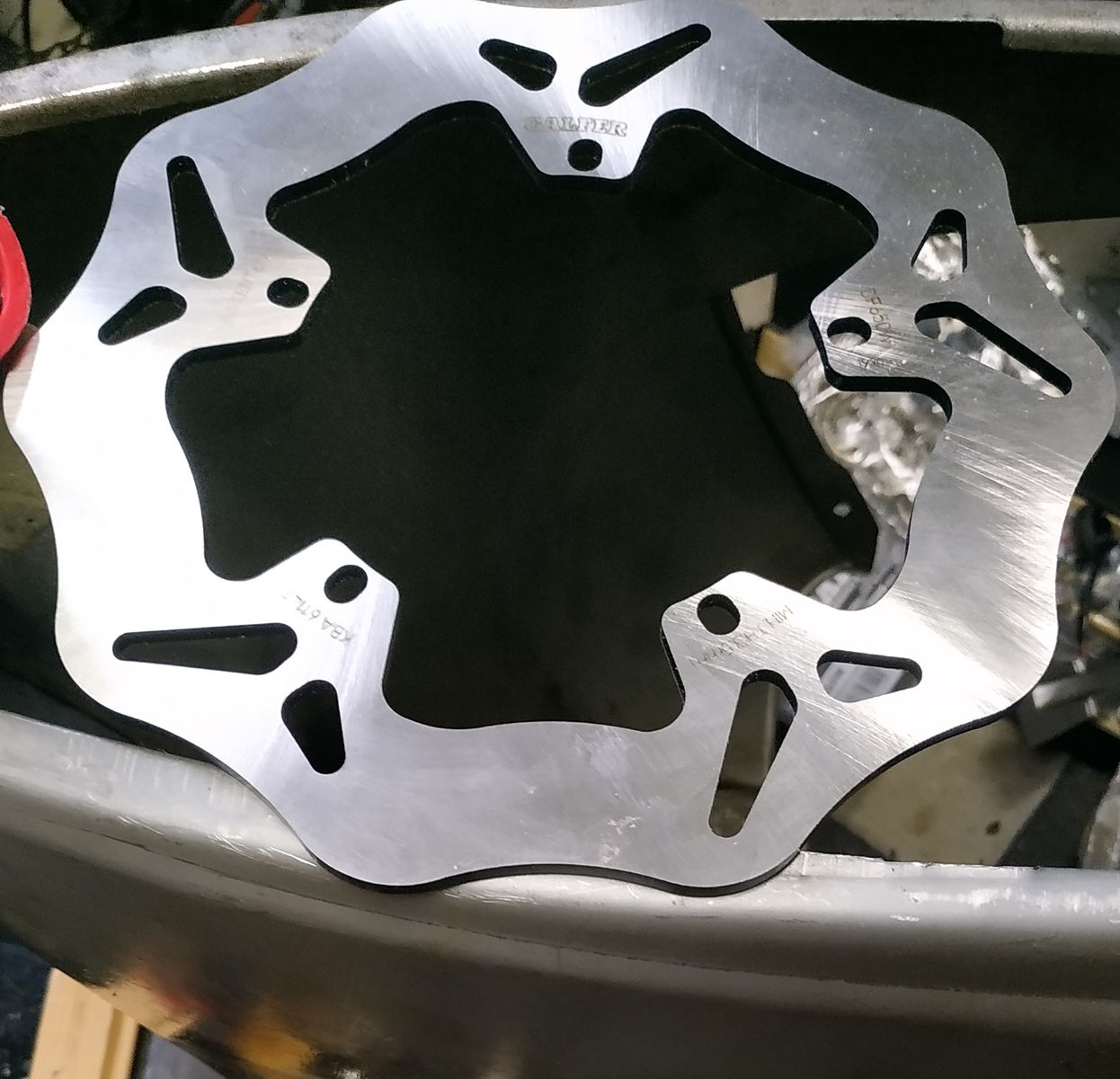

    Zitat von Volker PKXL2
    Mein Kumpel fährt die auf einer ~30 PS V50 und findet sie richtig bescheiden.
    Nach mehreren Probefahrten und diversen Basteleien schliesse ich mich dem voll an.
    Mit Original Bremsscheibe?
    Ich habe wegen Fading die Galver Wave genommen.
    Und man kann mit Bremsbeläge noch was an Leistung rausholen.

    Ja, mit original Bremsscheibe..

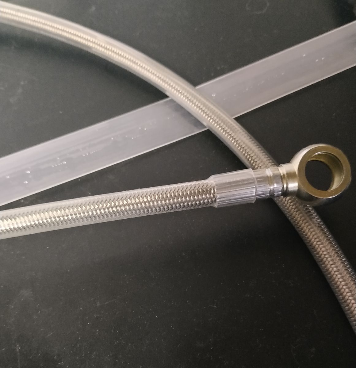

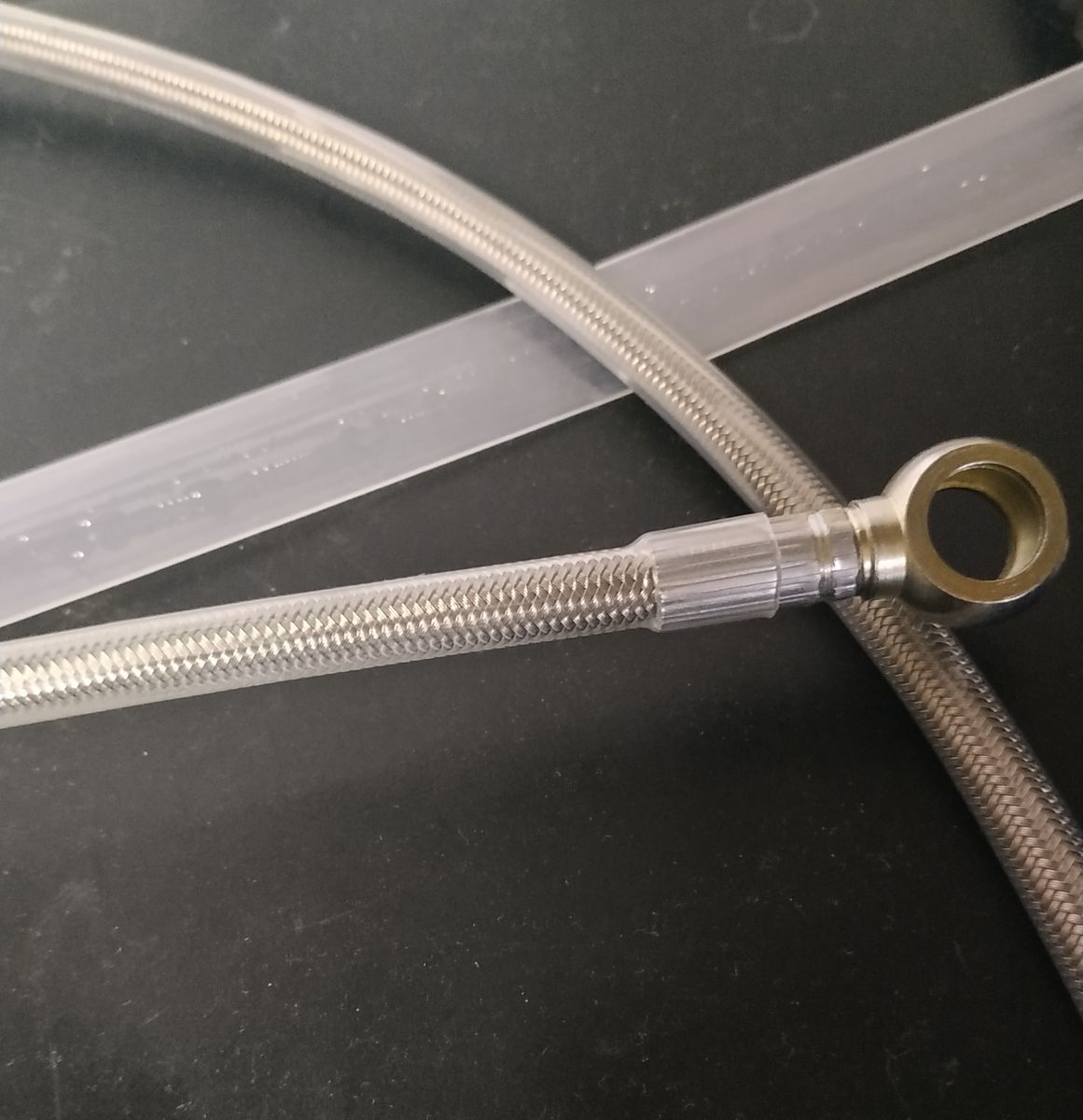

    Habe diese.
    Was man heutzutage alles machen kann, die blanke Stahlflexleitung mal klar ummantelt.

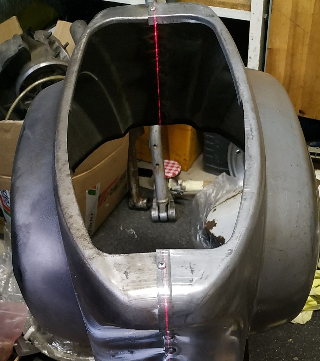

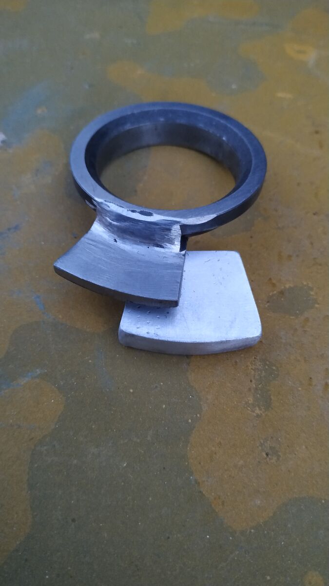

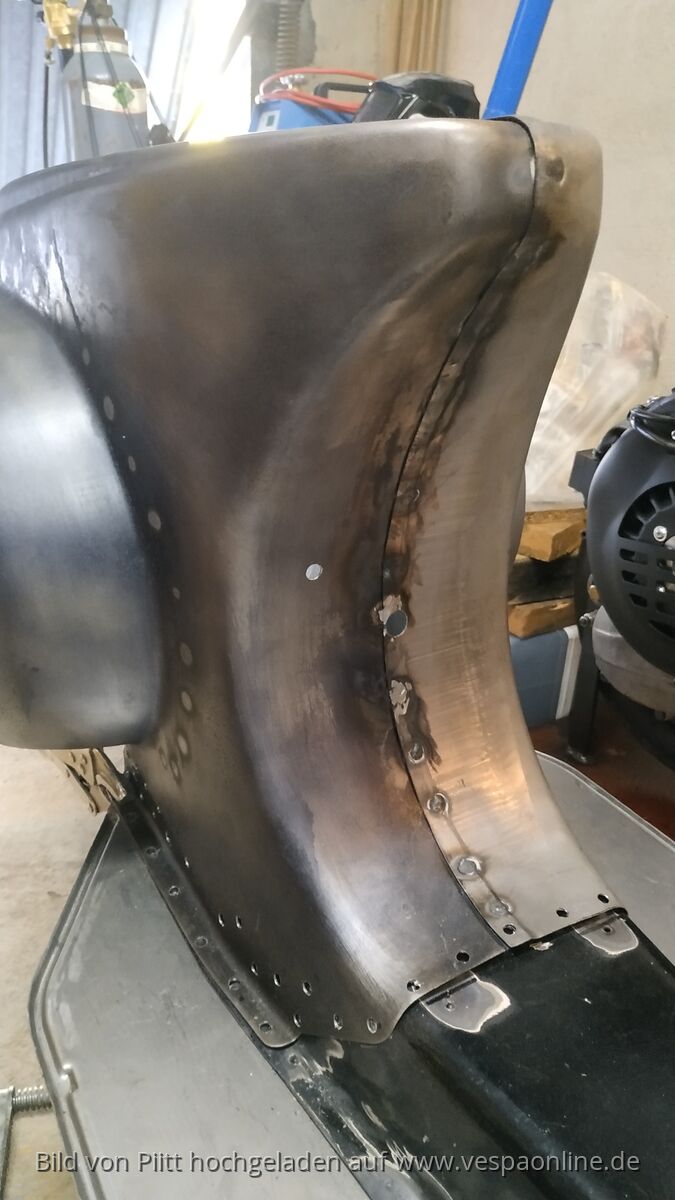

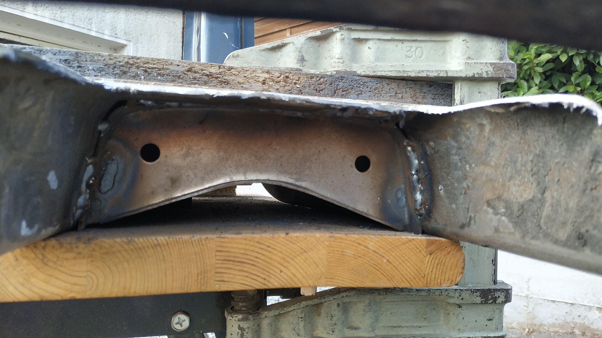

    Laser mal probiert (schön gerade),
    zum Ausrichten nach verschweißen der Backen. Mit WIG ging gar nicht gut, das Blechmaterial ist auch wie letztes mal zum 🤮, gewechselt zu MIG/MAG damit ging es dann für vernünftiges Punktschweißen.

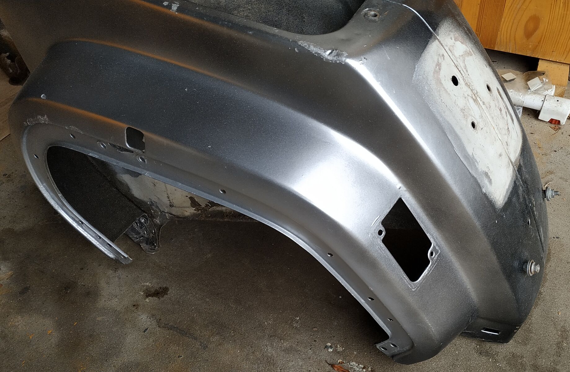

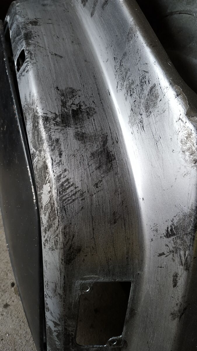

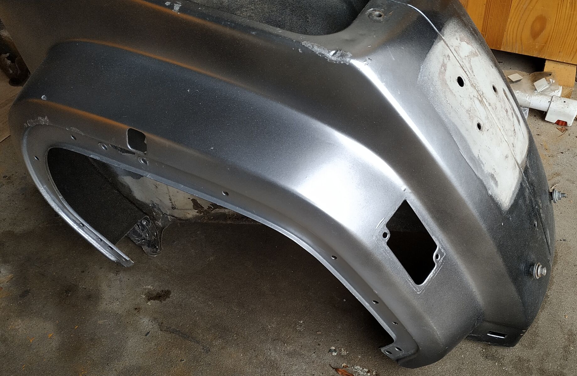

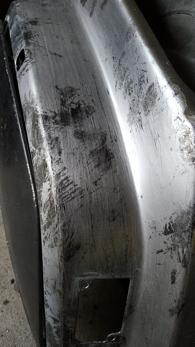

    Farbprobe an dem PK Heck.
    Noch nicht ganz so wie es soll, suche noch einen Silber-Lack mit ganz feinen Partikel der ĂĽberlackierbar ist.

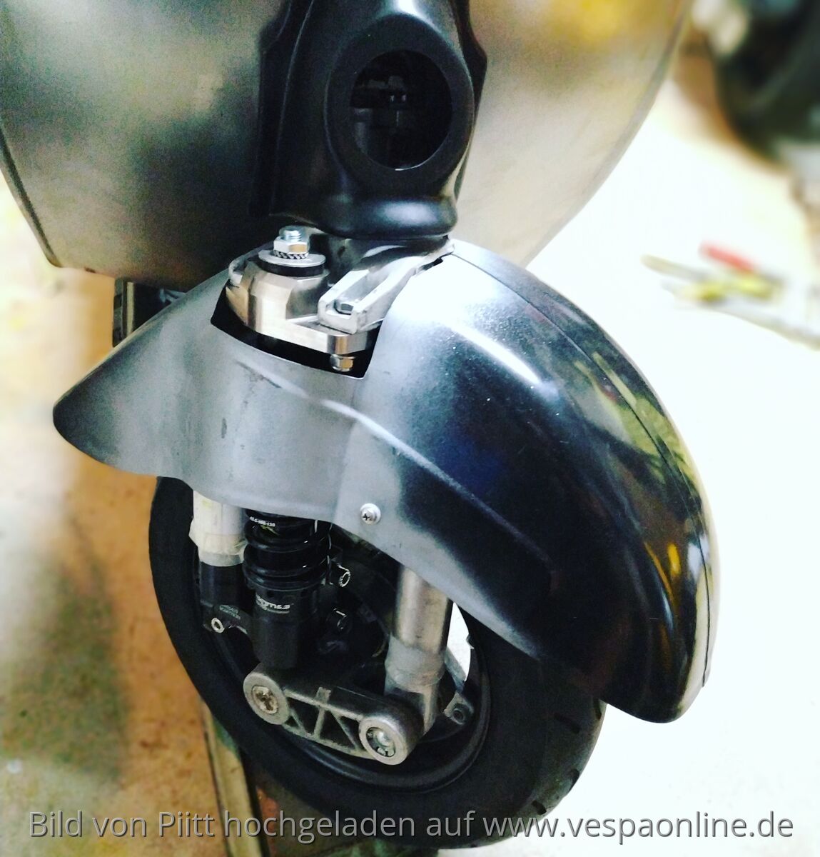

    Nächster Schritt:
    PX Gabel Höhe u. Lenkanschlag bauen.

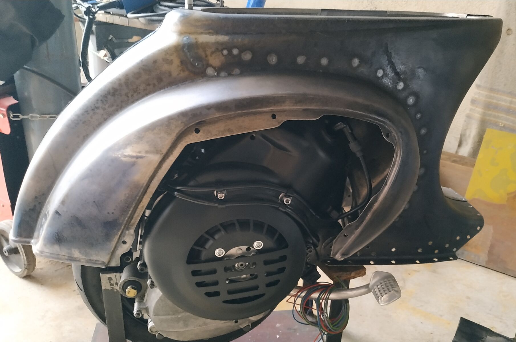

    Zweiter Lacktest.
    Anprobe und Check des Vergaserbodenausschnitt.
    Vestärkungsblech PK gegen V50 getauscht/ eingeschweißt.

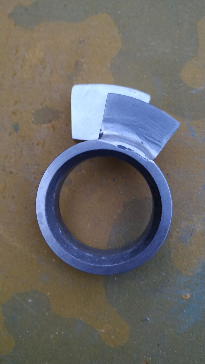

    • August 14, 2020 at 13:14
    • #109

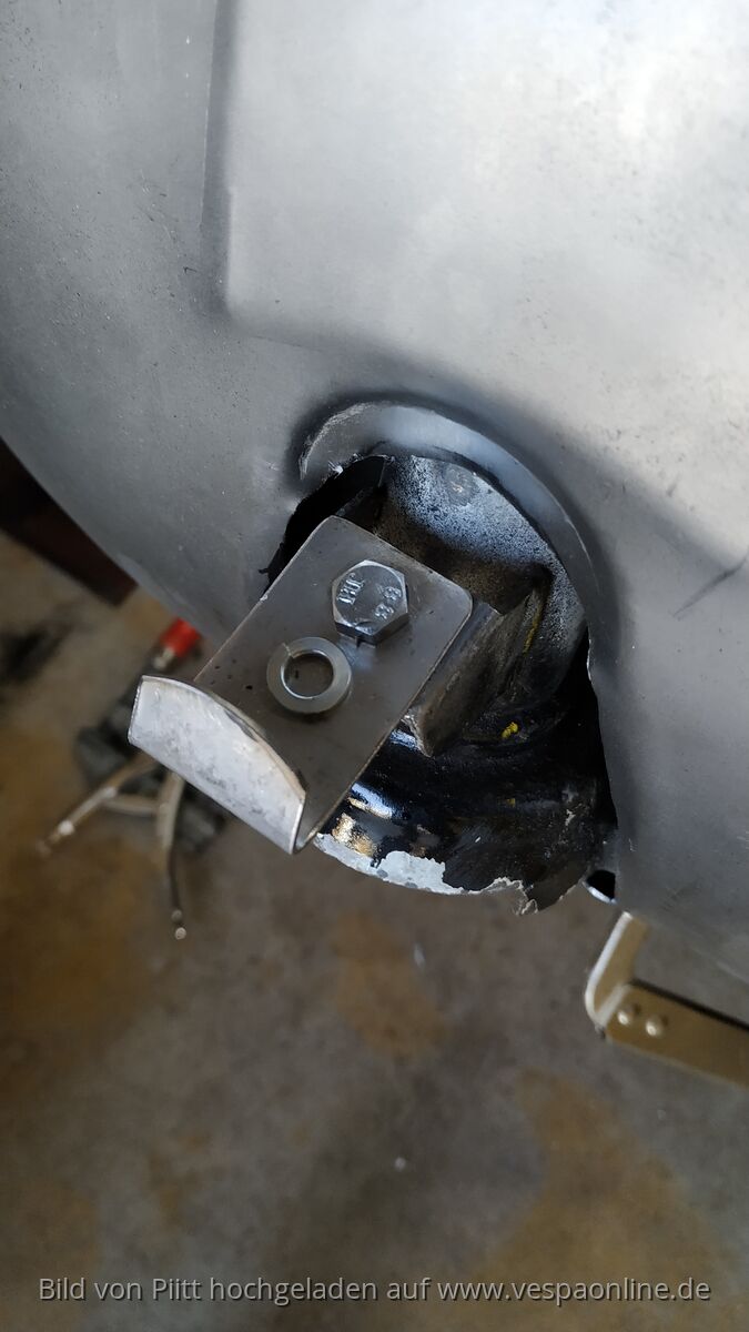

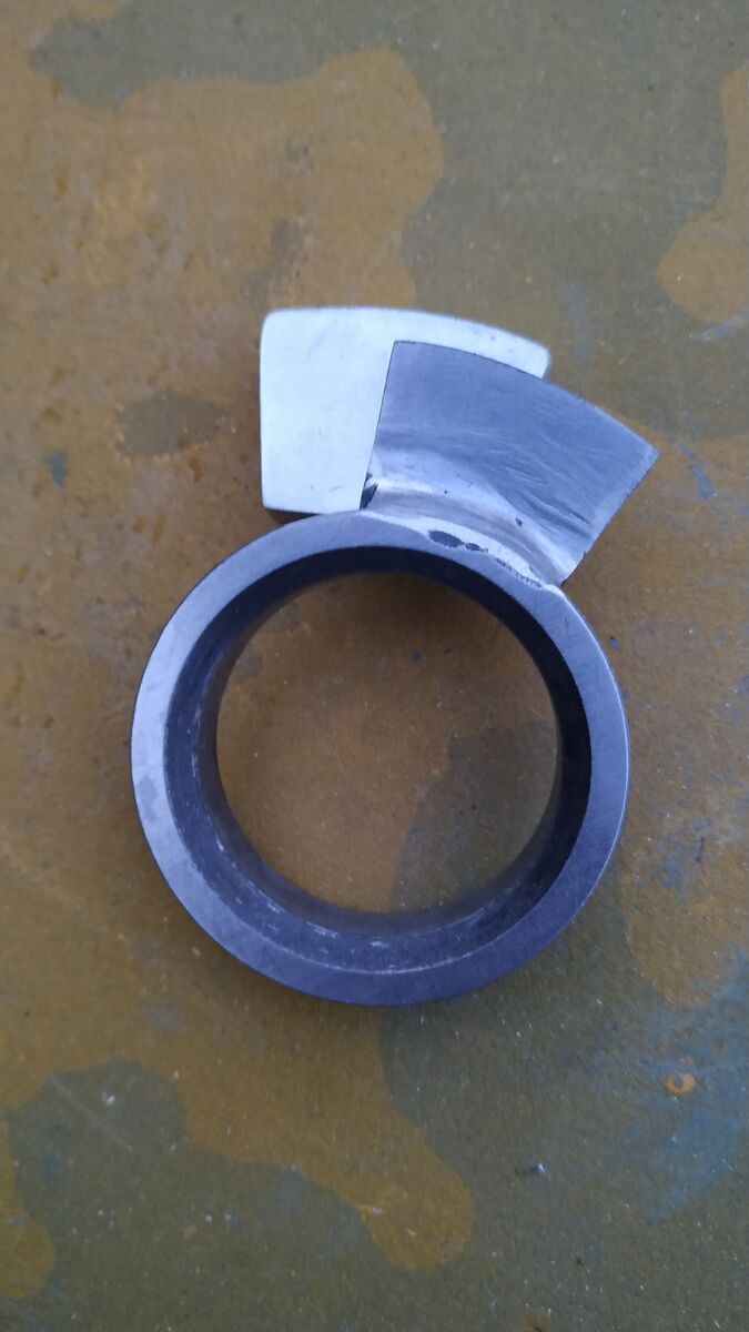

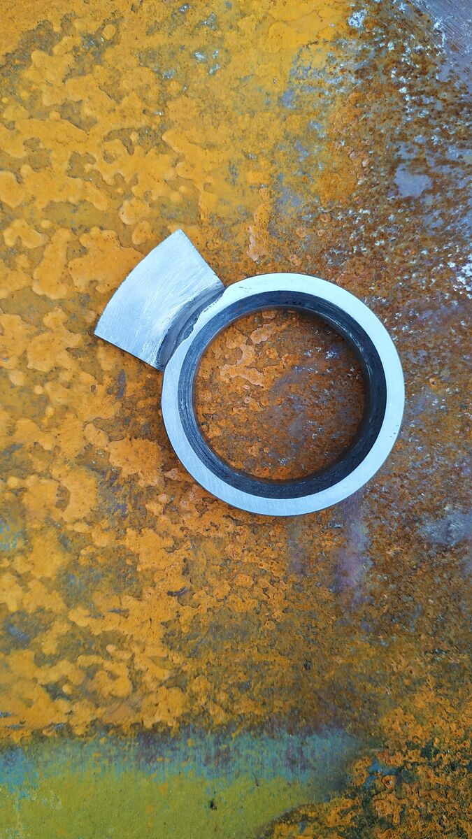

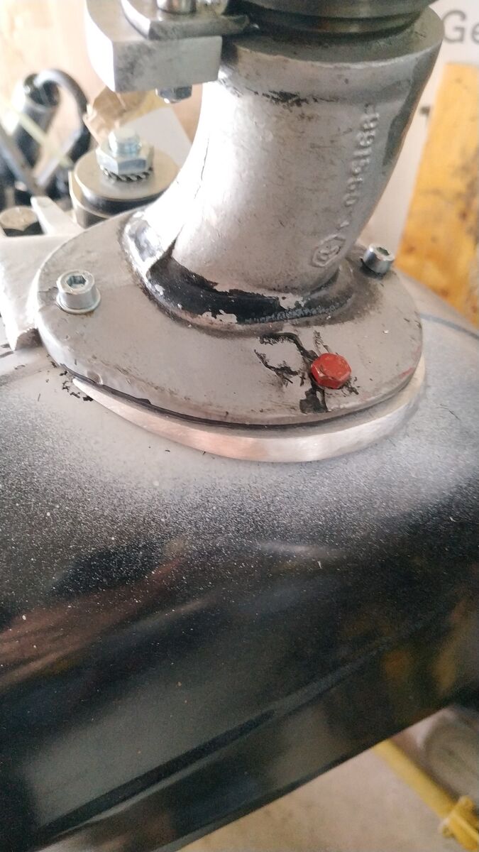

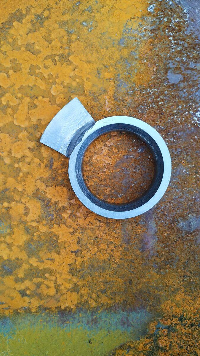

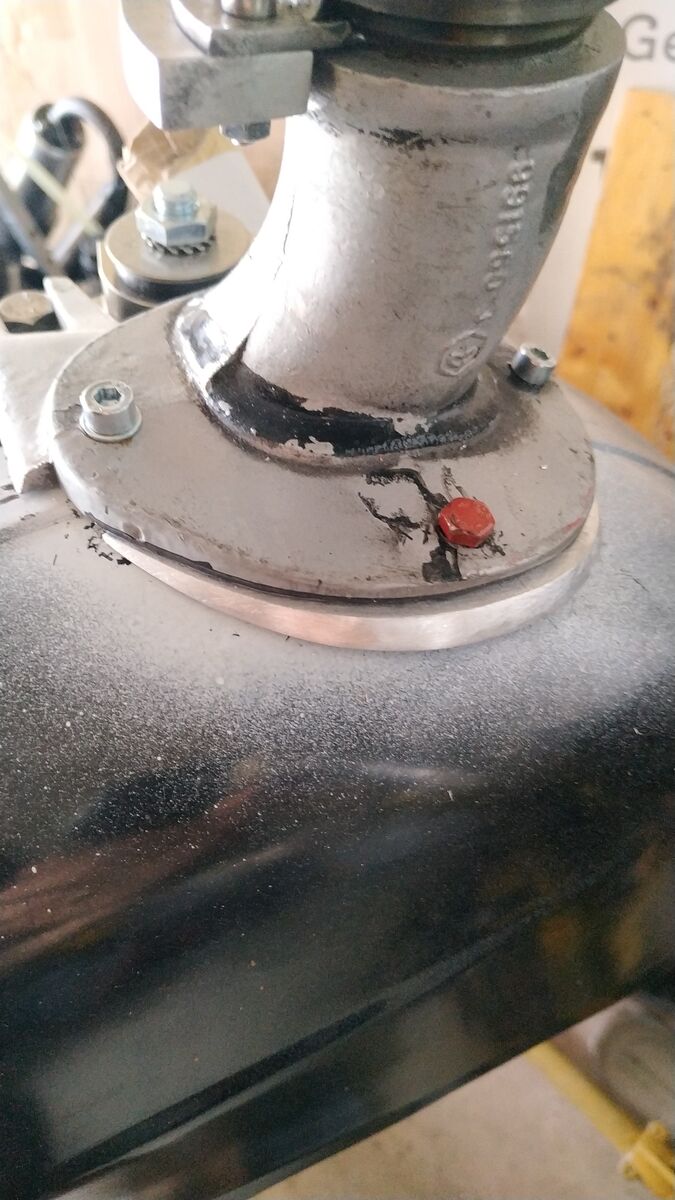

    Lenkanschlag und Spacer (9mm)
  • Piitt
    500
    6,940
    1,206

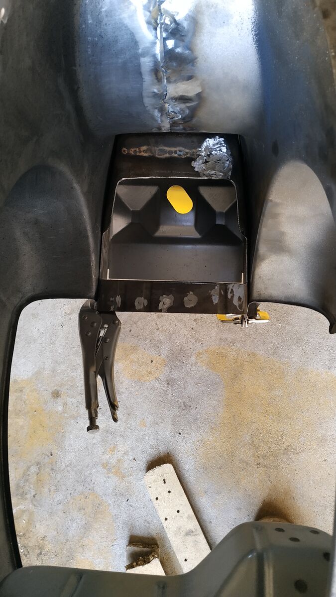

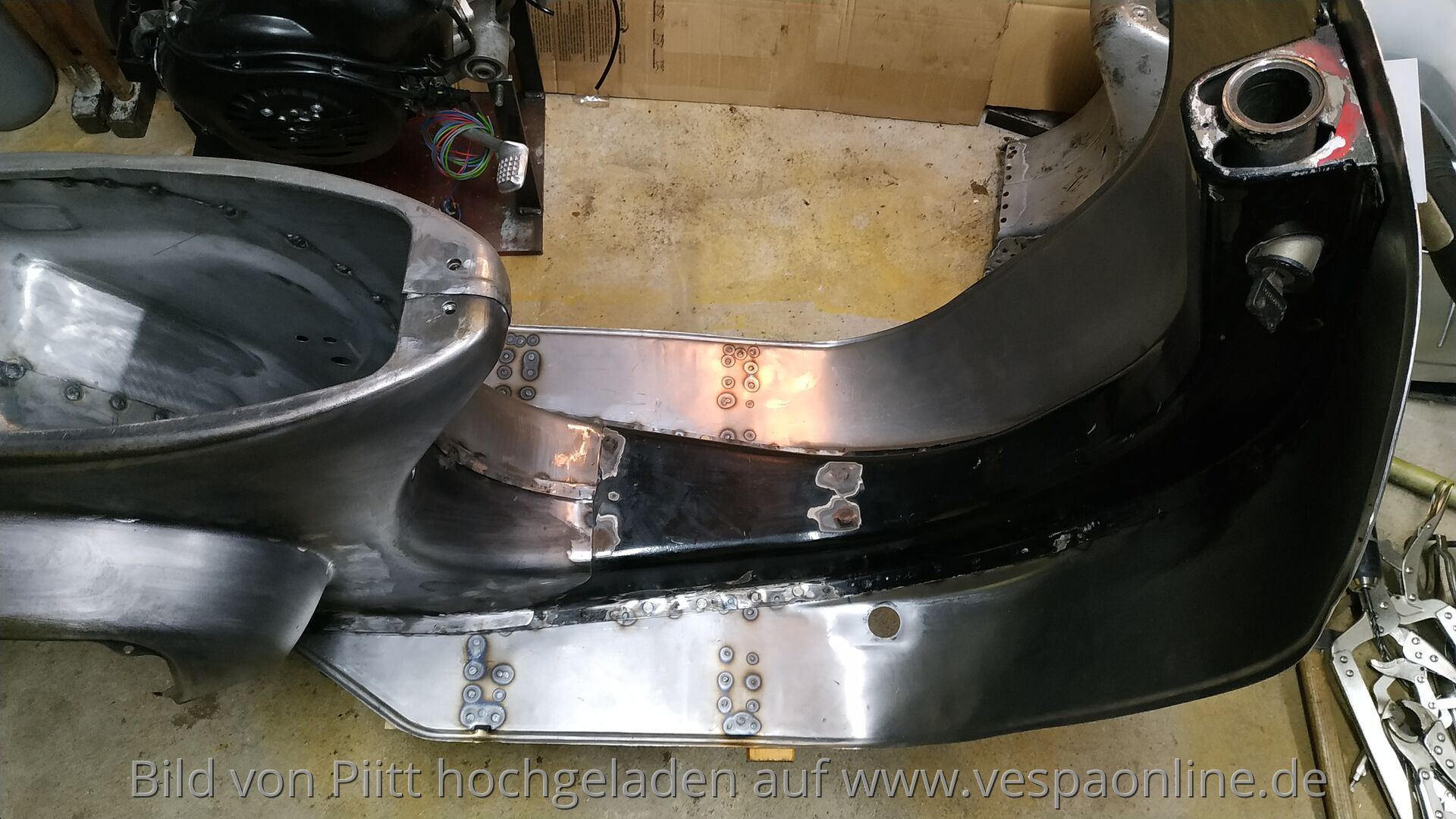

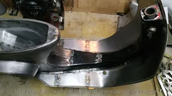

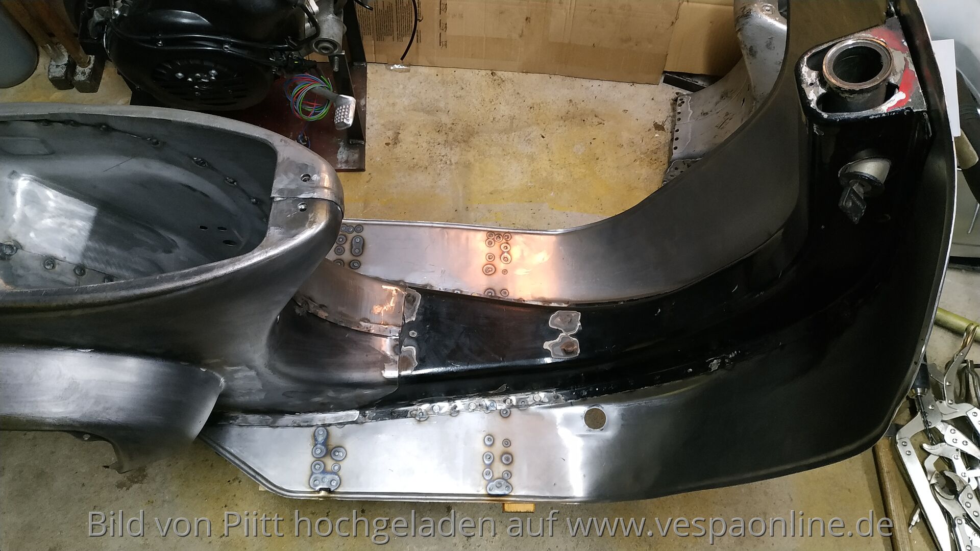

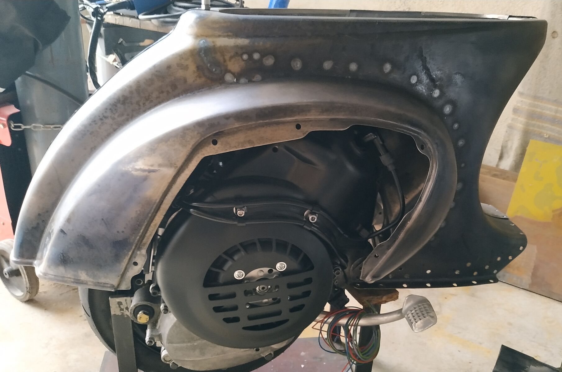

    Schweisserei abgehalten, Heck soweit zusammen.
    Etliche Bohrungen, Teileanfertigung, MaĂź nehmen und Blech dengeln.

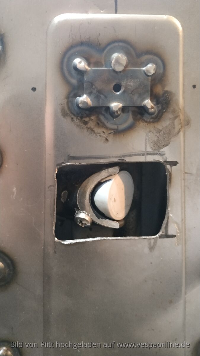

    • September 8, 2020 at 20:47
    • #111

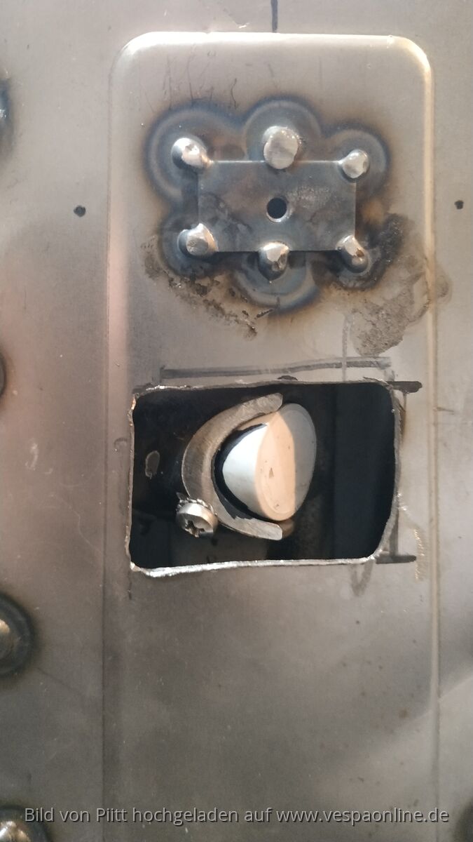

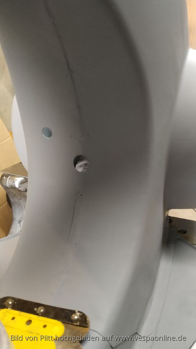

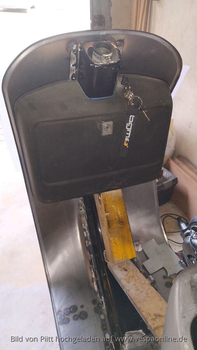

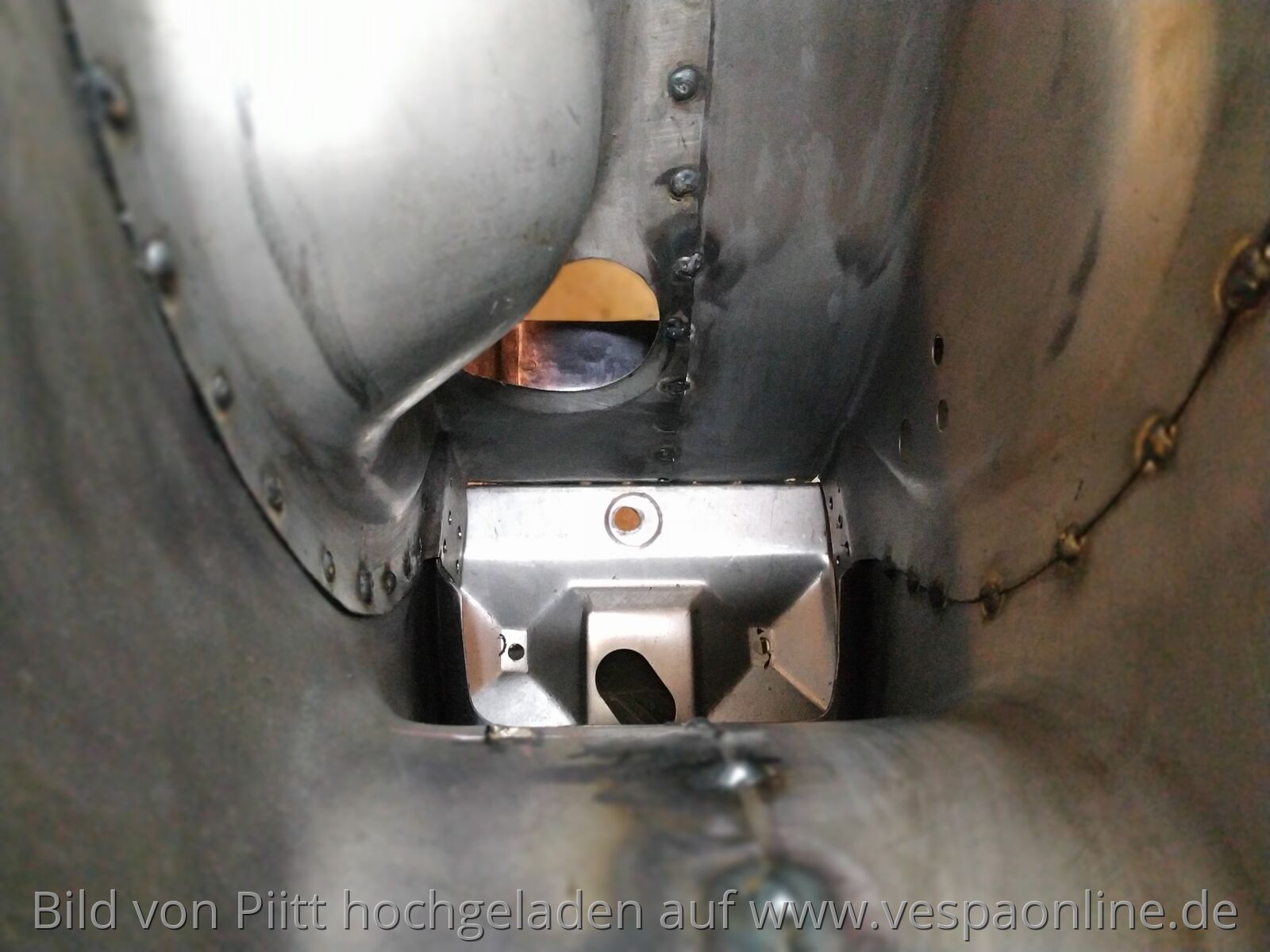

    Gerade geprĂĽft ob der Benzinhahn am 34ger Dellorto vorbei geht. ( Dank Tipp von Ingoâť—)
    Ja, er geht nicht vorbei, also Original Loch wird ZĂĽndschloss.
    ❓Aber wohin oder was mach ich mit dem Benzinhahn❓
  • Piitt
    500
    6,940
    1,206
    • September 15, 2020 at 21:28
    • #112
    Update, Stelle fĂĽr den Benzinhahnstab gefunden.
  • Piitt
    500
    6,940
    1,206

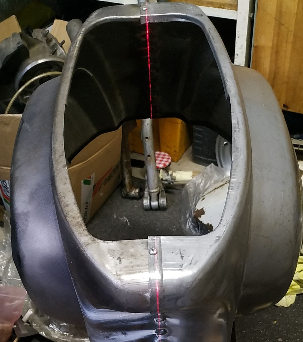

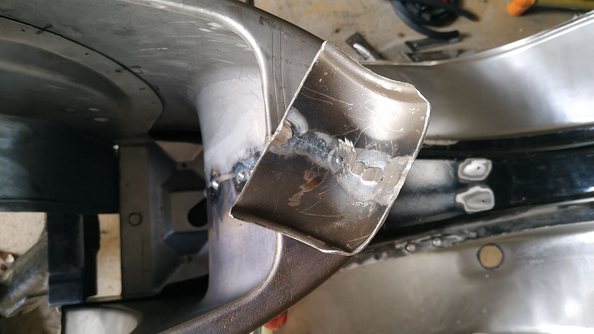

    • September 26, 2020 at 17:20
    • #113

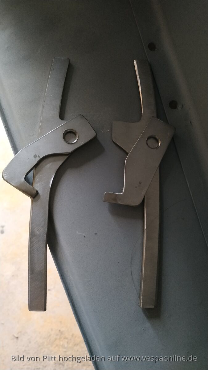

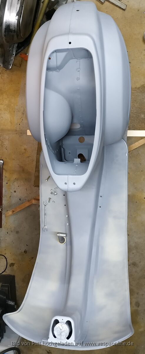

    Heute mal paar Teile angefertigt, Rahmenbleche zugeschnitten und fertig geschweiĂźt.
  • Piitt
    500
    6,940
    1,206

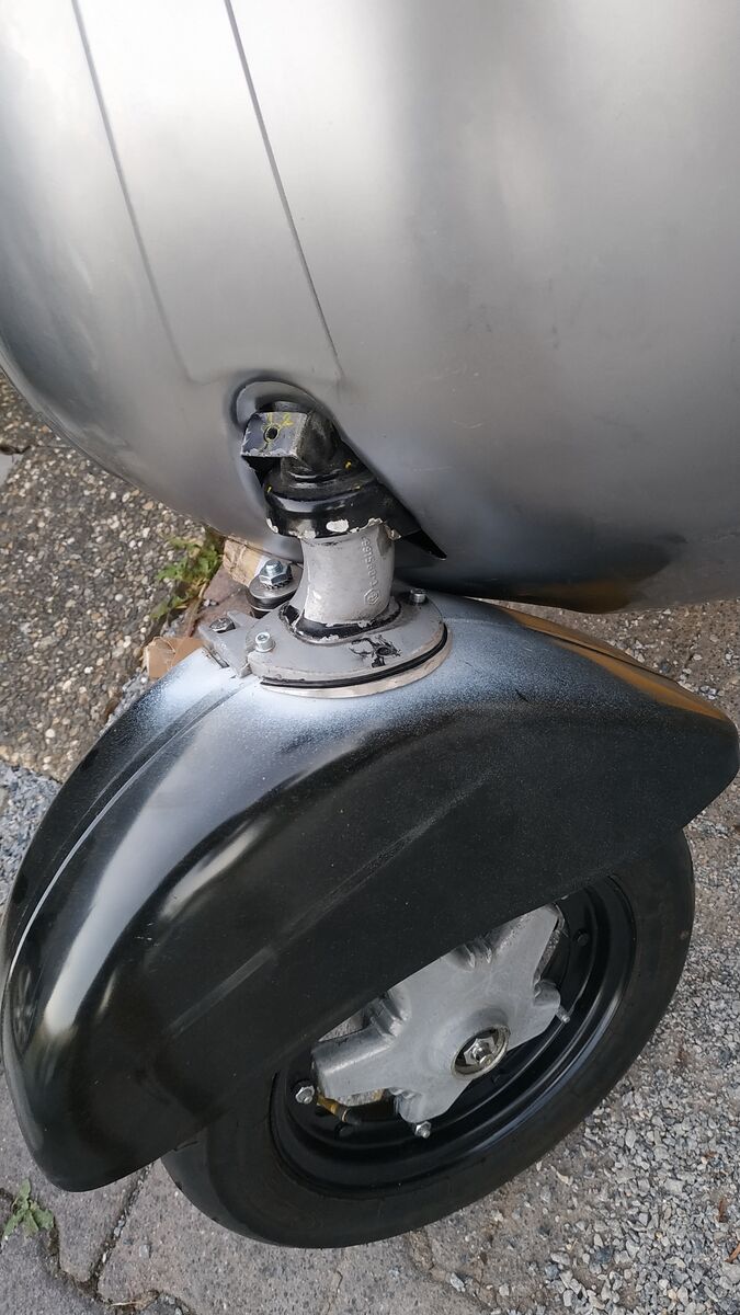

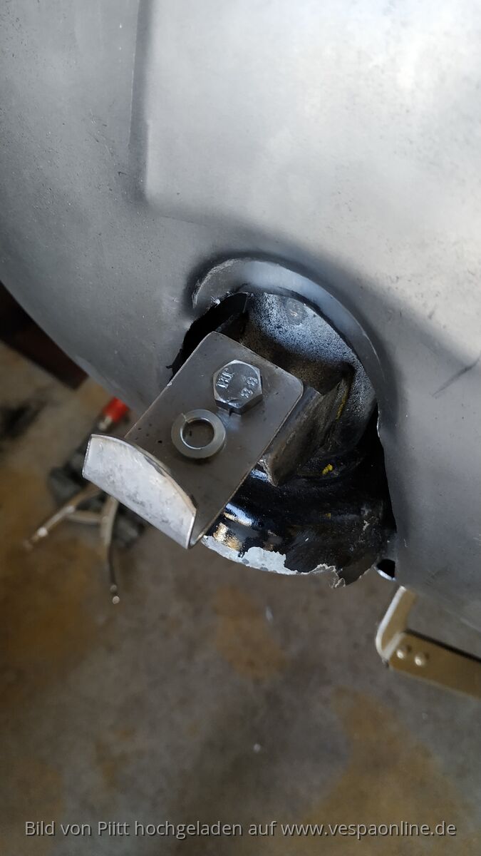

    • October 5, 2020 at 23:32
    • #114

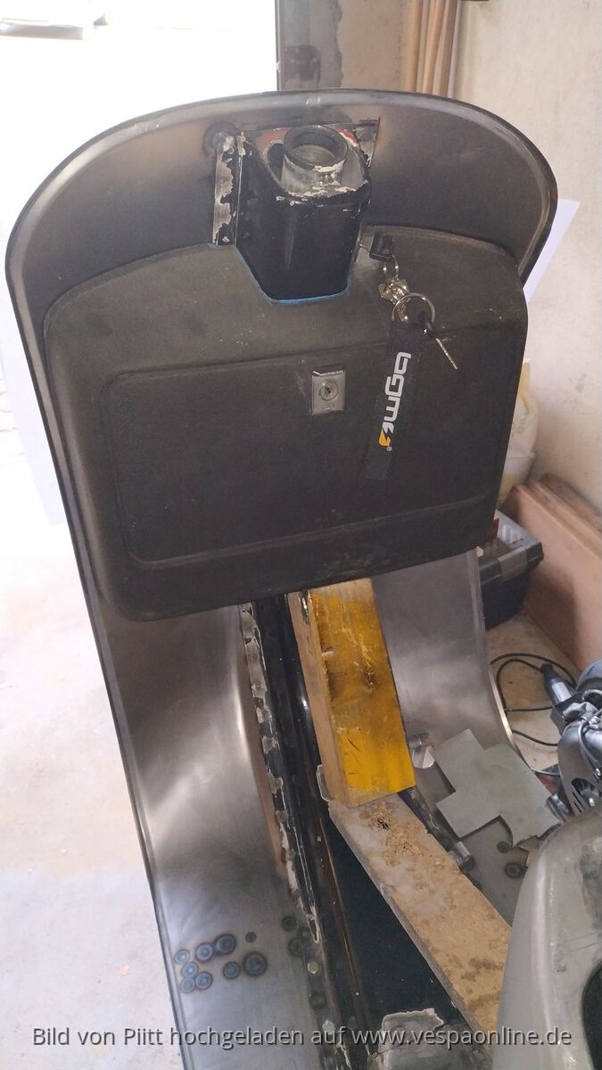

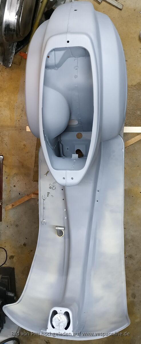

    ...und weiter geht's
    Gabel passt nun im Lager mit Adapter.
    Gepäckfach muss noch etwas...
    Loch fĂĽr den Ansaugstutzen GROSS.
    HD Wechselloch, Benzinhahnhebel- u. ZĂĽndschlossloch muss noch.

    Kommt vorne ĂĽber das Federbein noch Blech?
  • Piitt
    500
    6,940
    1,206
    • October 6, 2020 at 21:21
    • #116
    Nein, bleibt so offen.
    Kommt man auch viel besser an die Druckstufenverstellung vom Federbein oben.

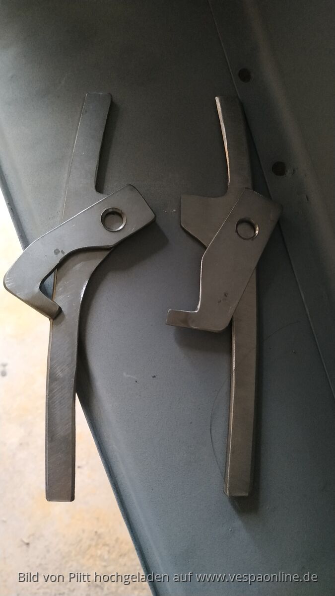

    • October 14, 2020 at 18:40
    • #118

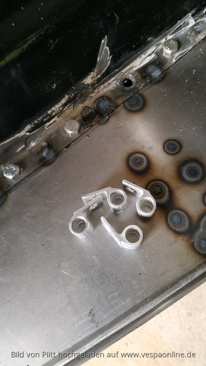

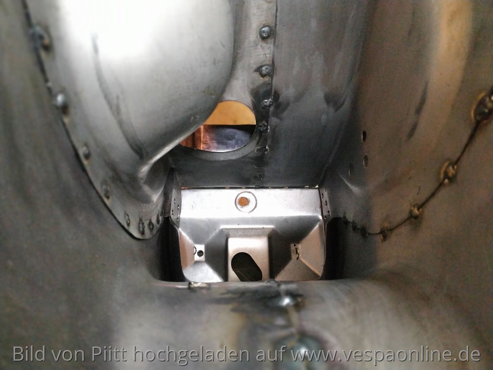

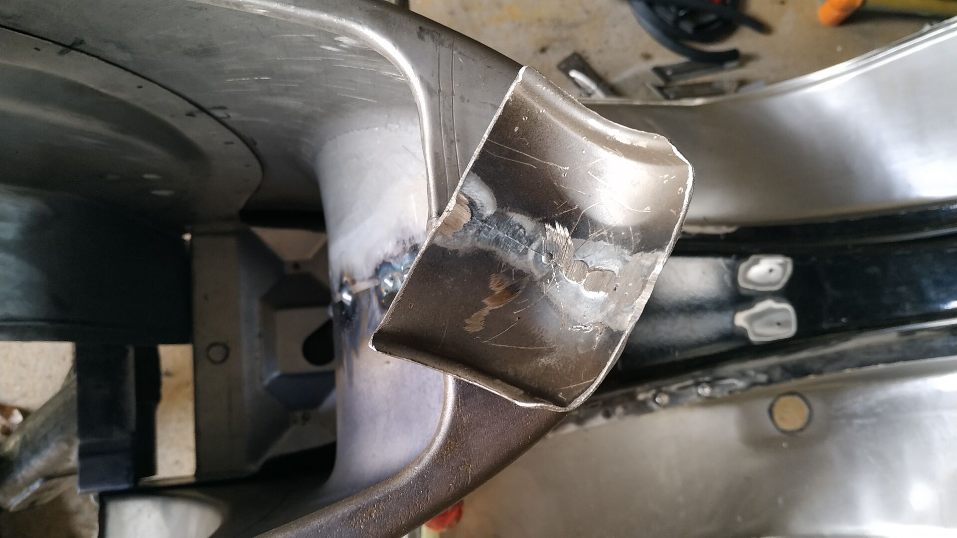

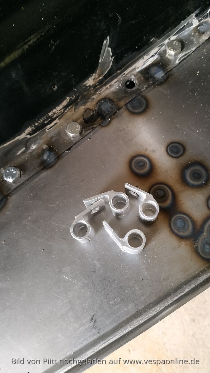

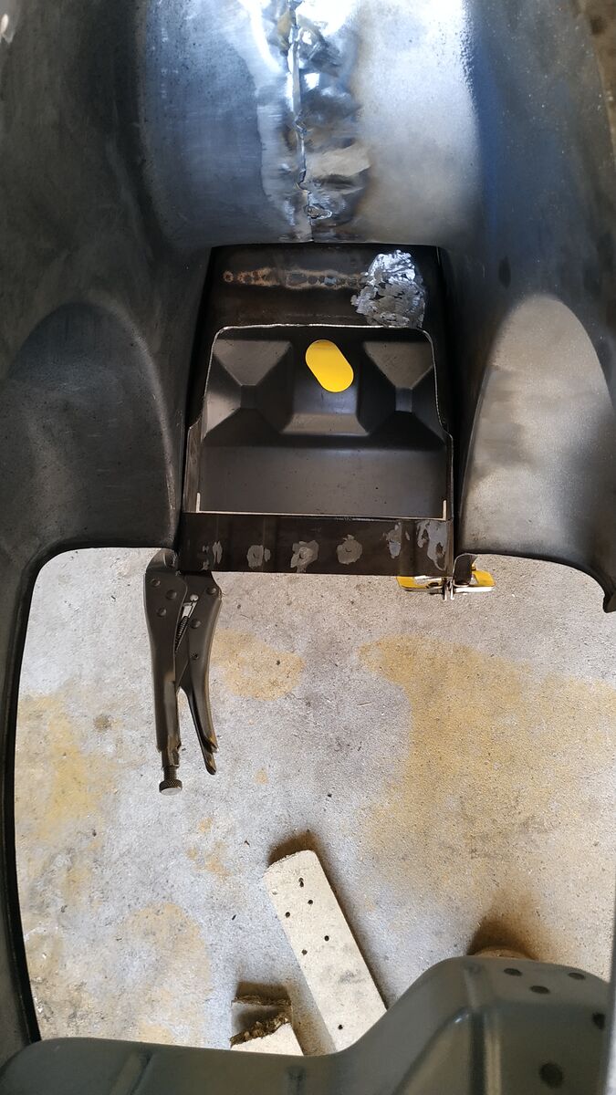

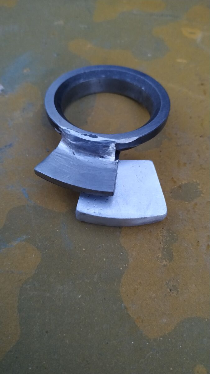

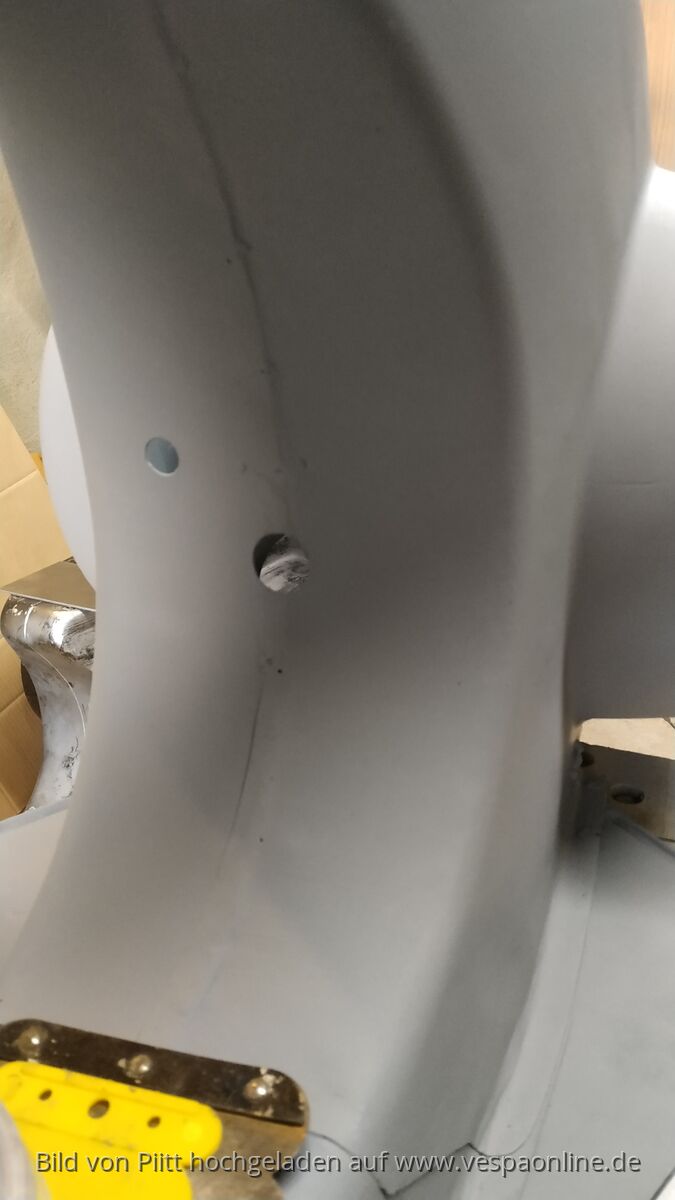

    Und diese Bleche noch aus 3mm ausgeschnitten, weil nicht erhältlich, das Bremspedalloch braucht etwas Zuneigung (ist versetzt im Blech), Benzinhahn-/ Zündschloßloch passt,
    dann muss ich die Fussleisten zurecht biegen und Löcher bohren.
    Einmal editiert, zuletzt von Piitt (October 14, 2020 at 18:48)

    • October 14, 2020 at 18:43
    • #119

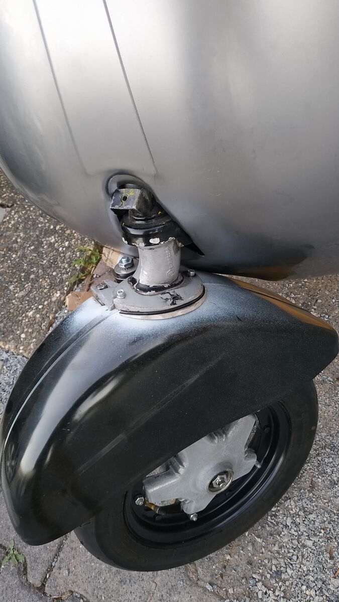

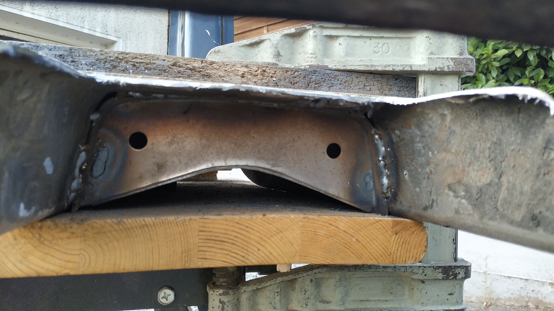

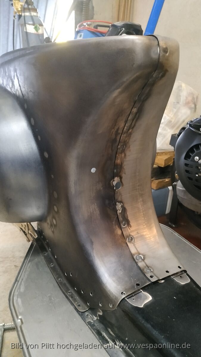

    Was sind das denn auf Bild Nr. 1 fĂĽr Blechteile ?
    Passgenaue Sportsitzbank fĂĽr PK XL1 und XL2 mit originalem Plastikheck
    Einmal editiert, zuletzt von Volker PKXL2 (October 14, 2020 at 20:04)
  • seb.d.
    Dauergast
    1,685
    13,125
    2,250
    Bensheim, Deutschland
    • October 14, 2020 at 22:39
    • Hilfreichste Antwort
    • #120
    das mĂĽsste die vordere aufnahme fĂĽr den tank sein.
