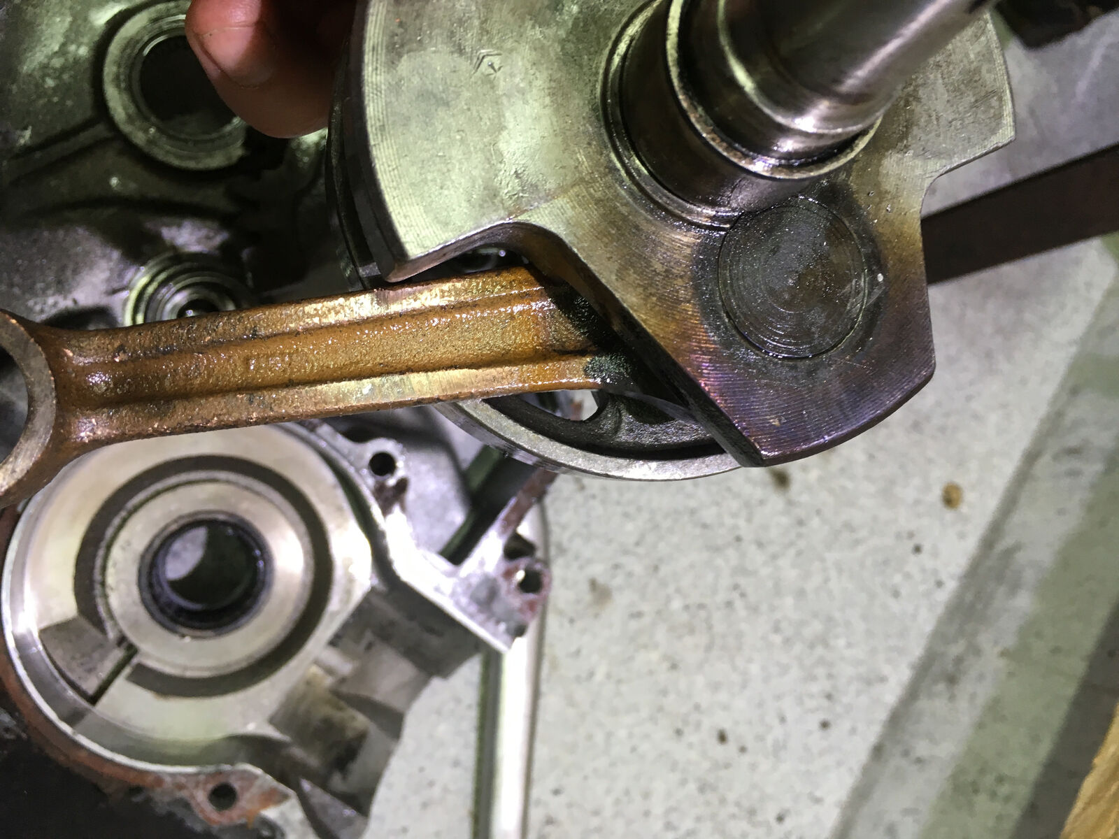

    Moin Moin,
    Ich habe heute den Motor gespalten.
    Sieht so aus als ob das Pleuel den Schaden am Kolben verursacht hat.
    Entschuldigt bitte aber ich kenne mich nicht so gut mit den Fachbezeichnungen der einzelnen Teile aus. :(
    Sieht so aus als ob die Pleuelstange unten gegen den Kolben gekommen ist. Außderdem stößt das Pleuel gegen das Schwungrad, man sieht schleifspuren seitlich an der Pleuelstange und Metallspähne klebt auch überall. Es ist auch sehr viel spiel in der Pleuelstange.
    Auf den Fotos ist auch gut zu sehen, dass es den Simmerring zerlegt hat.

    Moin.
    Sieht man auch eher selten das der Simmerring altersbedingt oder wie auch immer in Stücke zerfällt.
    Bei der Anlassfarbe an der Kurbelwelle/Hubzapfen und dem unten geschliffenen Pleuls könnte auch mal das Pleul ersetzt worden sein. Eventuell auch ein Stroker Hubzapfen/Exenterhubzapfen. Damit man mehr Hub hat. Müsste es bis 2mm mehr Hub geben.
    Aber wenn ich mir das Drehbild des Hubzapfens aussen ansehe auf dem Bild bezweifle ich bald das es ein normaler Ersatz ist.
    Würde da eher auf Eigenanfertigung tippen. Sieht unsauber abgestochen oder plangedreht aus.
    Grüße Mario

    Der Kollege ist des öfteren kein Zweitaktgemisch gefahren, sondern Kraftstoff pur, dann sehen die Kurbelwellenlager so aus, So ein Dussel halt, der sich bestimmt selber auch kein Exenterhubzapfen einbauen kann :-4! Das Lager hat es zerrissen ... dann hat dieser dusselige Kollege auch immer wieder einen neuen Kolben gesetzt und das Kurbelwellenlager ignoriert weil, naja, der Zylinder noch gut aussieht,

    • March 4, 2019 at 21:55
    • #35
    Das sind nur Spekulationen.
    Sollte er das Gerät mit reinem Sprit betrieben haben, dann wäre auch das Pleul unten sowie oben angelaufen. Denklich auch der rechte Lagersitz anglaufen und definitiv deutliche Rückschlüsse im Zylinder zu sehen.
    Die Kurbewellenwange wird vor dem verpressen erwärmt um das Loch etwas zu vergrößern sowie der Hubzapfen mit Flüssigstickstoff runtergekühlt.
    Sollte der Hubzapfen und Anlaufscheiben selbst hergestellt worden sein. Um sich das Reparaturkit von über 50€ zu sparen. Wurde der Hubzapfen bestimmt nicht einsatzgehärtet. Somit starke Abnutzung.
    An dem Drehbild könnte ein erfahrener Dreher auch sehen welche Güte das verwendete Material ca hat.
    Grüße Mario

    • March 5, 2019 at 10:15
    • #36
    wenn jeder seine Einschtzung so abgibt, ohne die Teile in die Hand zu nehmen... und Mutmassungen..
    Schadensbild, Kolben, simmerring, Kuwe....
    und komische Geschichten vom Vorbesitzer....
    den zylinder und die welle... würde ich prüfen lassen, zweite Meinung.
    neuen Kolben ja.. neue Lager, ja..Simmerringe..ja... vermutlich neue Welle..
    was aber in meinen Augen eh wenig Sinn macht..unbedingt wieder 80ccm.... seh ich als suizid Versuch^^
    135Dr..wurde hier schon angeboten....

    • March 5, 2019 at 11:38
    • #37
    Meine Vermutungen sind durch die optischen Eindrücke entstanden die durch langjährige Schrauberei mir Rückschlüsse geben.
    Klar habe ich die Teile real nicht in der Hand um mir ein objektives Bild zu machen.
    Die Vermutung mit dem Exenterhubzapfen weil das Pleul unten geschliffenen wurde um unter Umständen das Spindeln zu umgehen weil ja das Pleul dann weiter aus der Kurbelwelle kommt.
    Auch ist das Pleul weder unten noch oben angelaufen. Bei den Anlassfarben an der Wange müsste das Pleul auch deutliche Verfärbungen haben wenn er ohne Öl gefahren wäre.
    Zudem habe ich an noch keiner käuflich erwerblichen im Handel erhältlichen Kurbelwelle oder Reparaturkit für den Hubzapfen eine solch mangelhafte Planoberfläche gesehen. Deswegen die Vermutung der Selbstanfertigung.
    Soviel zu meiner optischen Einschätzung
    Grüße Mario
