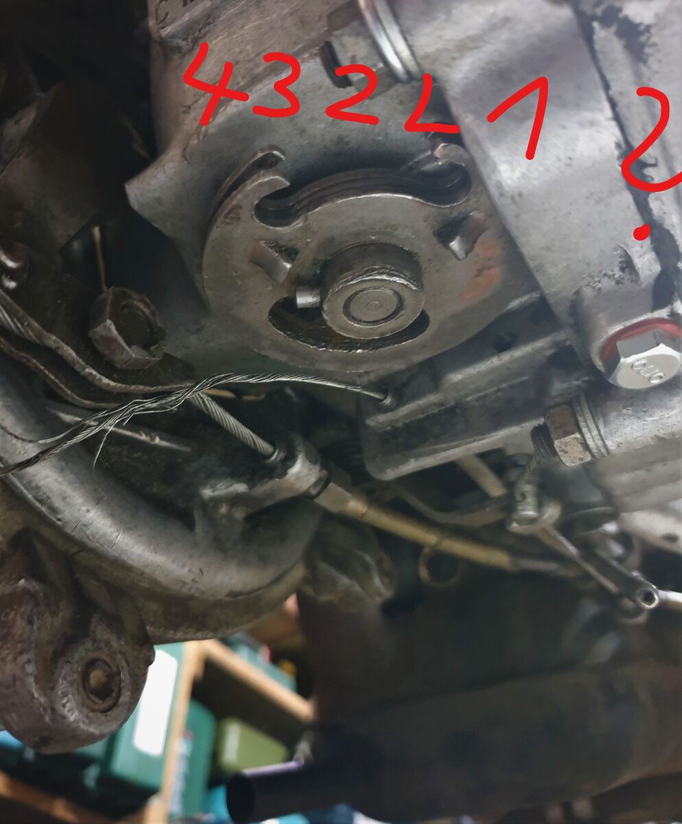

    Ich habe mal ein Bild angefügt, was den Schaltarm von unten zeigt. Meiner Meinung nach habe ich jetzt Leerlauf eingelegt, was bedeutet, die Mitte zeigt nach hinten schräg rechts. Wenn ich nach rechts weiter drehe, wäre das also meiner Meinung nach Gang 1. Nach links also 2,3,4.
    Kann das jemand bestätigen? Ich habe bei der V50 gesehen, dass sie anders herum aufgelegt war, was mich nun etwas verunsichert.
    Wäre klasse, wenn mir jemand da Gewisseheit verschaffen könnte.

    Die Stellung des Schaltarms stimmt so, dass sollte der Leerlauf sein.
    Ansonsten das Rad mal drehen und gleichzeitig den Schaltarm nach vorne in Richtung 1 bewegen.
    Da dürfte dann nur noch ein Klack kommen und dann sollte der erste Gang drin sein.
    Danach wieder einen Klack zurück schalten und fertig.
    Und, es gehört eine Kunststoffabdeckung daran, die mit einer Schraube mittig durch den Schaltarm befestigt wird.
    Zuden Zügen: der vorrrrrrdere Zug am Schaltrohr kommt in die rrrrrrrechte Stellschraube am Motor, der hiiiiiiintere Zug am Schaltrohr kommt in die liiiiiiinke Stellschraube am Motor.

    Danke dir für die schnelle Rückmeldung und lässige Eselsbrücke ;)
    PS: Geschaltet habe ich natürlich schon nach rechts und das passte theoretisch alles auch, aber irgendwie kam ich auch ganz links vor dem letzten Gang in einen Leerlaufzustand, vermutlich stand da aber einfach der Schaltarm mit den Kugeln zwischen den Ebenen. Ich denke das passiert nur trocken und bei Motor aus, aber es verwirrte mich dann doch sehr.
    Aber dann passt das alles zu meiner Theorie, danke für die Bestätigung.

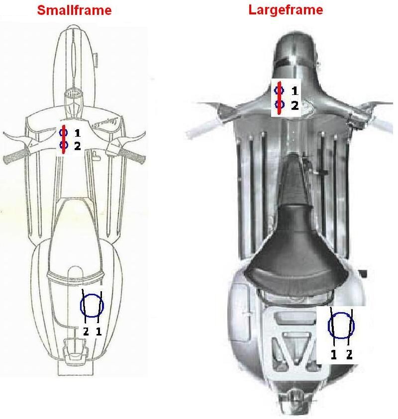

    Ist das bei der V50 tatsächlich invertiert? Da hatte ich das so verstanden, dass der hinterrrrre nach rrrrrrechts kommt?
    3,200
    31,840
    5,707
    • March 24, 2019 at 08:50
    Vorne nach rechts, hinten nach links. Bei LF anders herum.

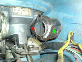

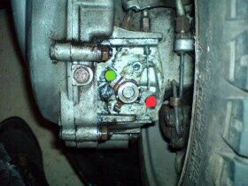

    Da behaupte ich mal falsch herum...
    • March 29, 2019 at 16:40
    hier :
  • Piitt
    500
    6,940
    1,206
    • March 29, 2019 at 19:23
    Zitat von Piitt
    Sorry, Konzentrationsmangel Auf erhöhter Sonneneinstrahlung!
    Die Punkte vertauscht!
    Einmal editiert, zuletzt von Piitt (March 29, 2019 at 19:30)
  • Piitt
    500
    6,940
    1,206
    • March 29, 2019 at 19:30
    Zitat von Piitt
    Stimmt jetzt!
