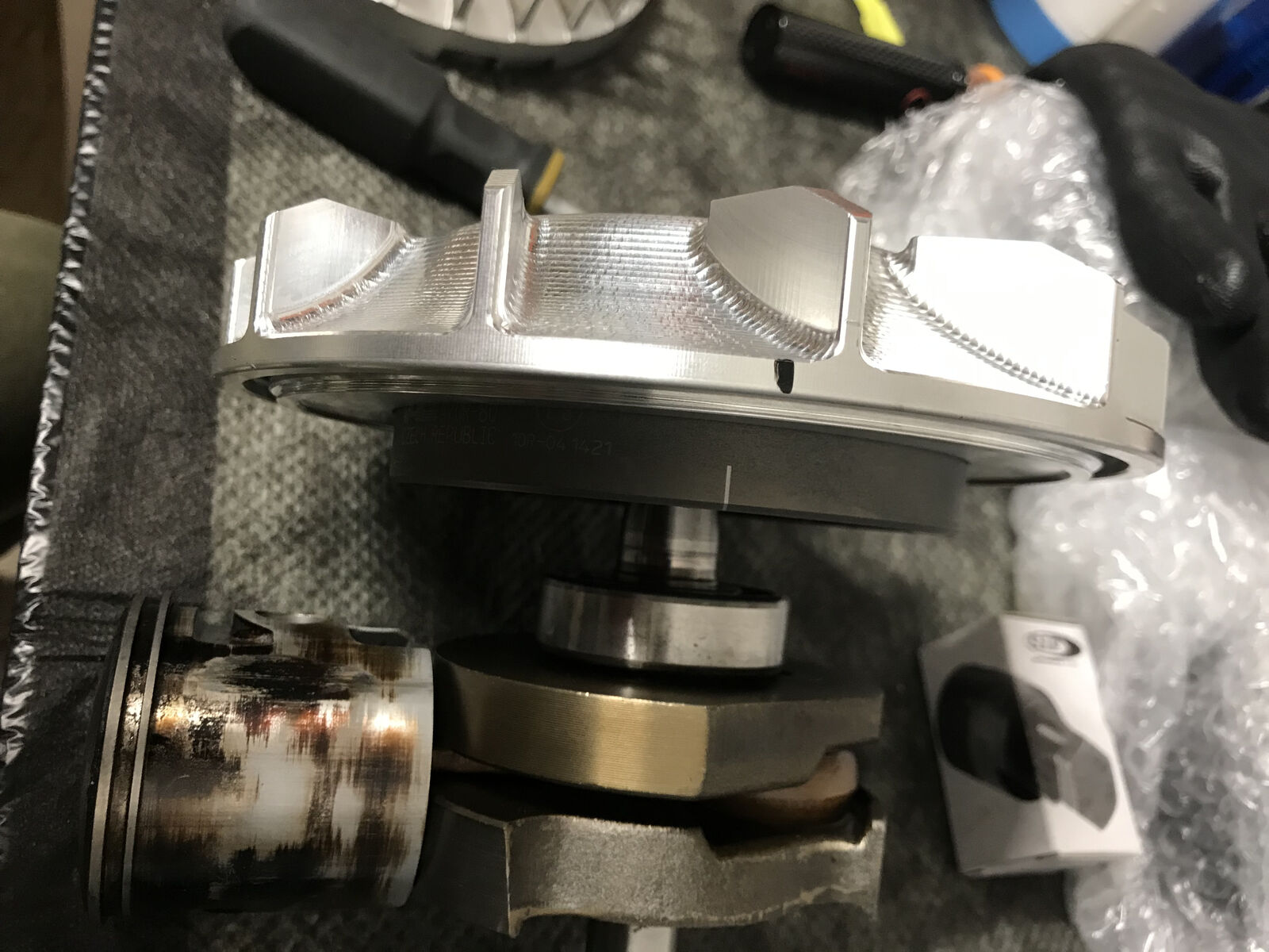

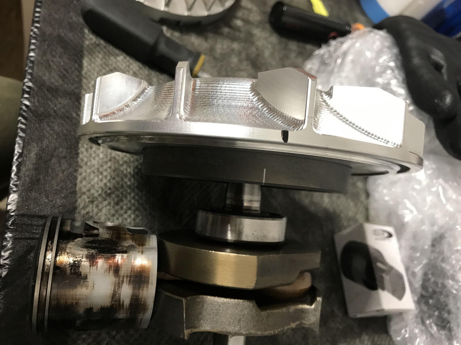

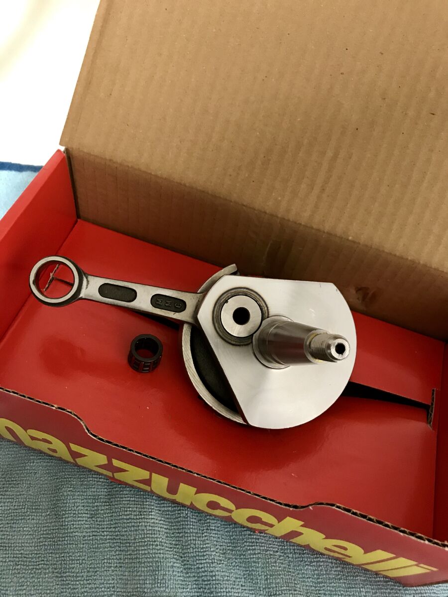

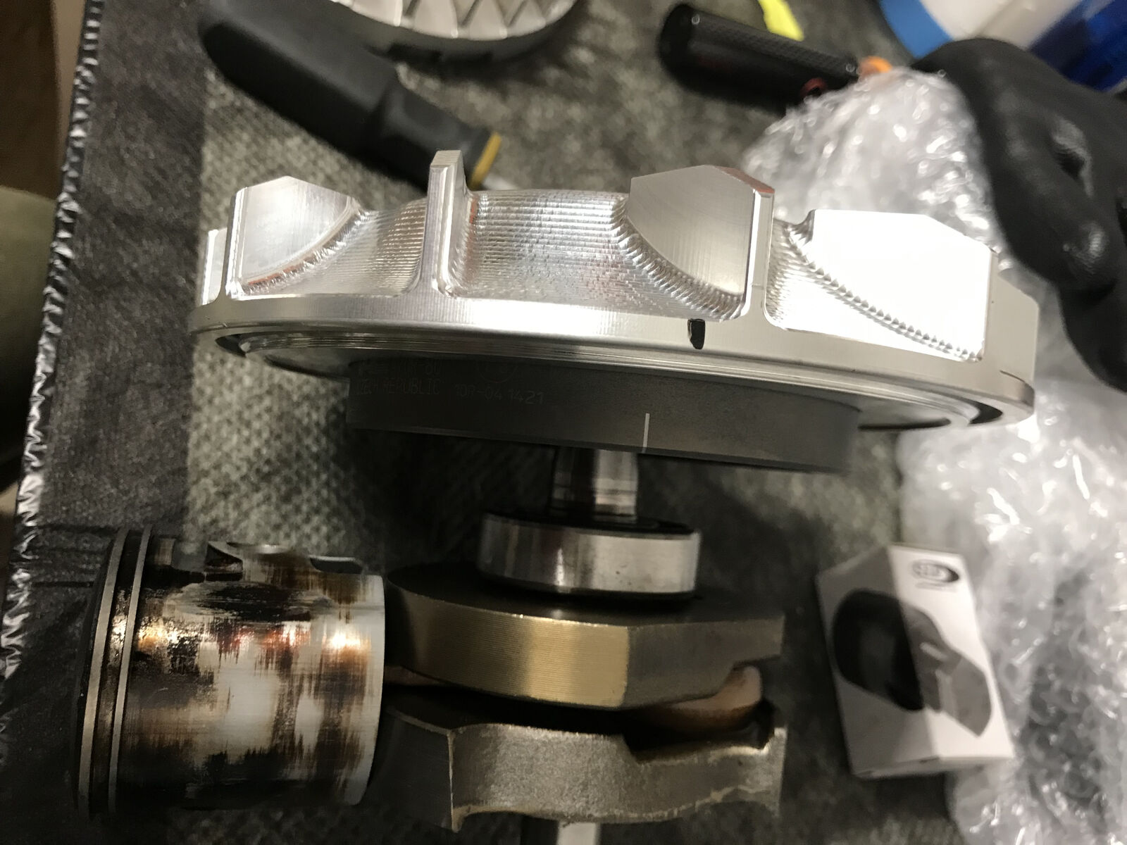

    Ich hab bei der Motorrevision ein Foto von der KuWe gemacht.
    Gehe gleich noch mal runter und fotografiere den Konus der originalen Kurbelwelle, die vorher drin war.
    Aber schon hier erkennt man den abgedrehten Absatz vom 20 mm Lagersitz auf 19 mm SiRi-Sitz.
    Der SiRi per se ist nämlich kein Argument. Einen 19er bekommt man sicher auch auf einen 20er Sitz. Den Millimeter Durchmesser merkt man vermutlich nicht. Oder nur in der Haltbarkeit.

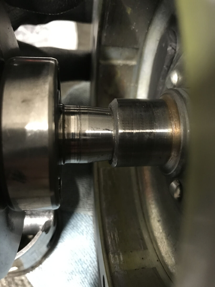

    Zitat von Menzinger
    Es hat ein bisschen gedauert, sorry.
    Aufnahme mit dem Gehäuse fluchtend.
    Etwa 30 Grad nach rechts versetzt
    Bgm-Welle 19er Konus

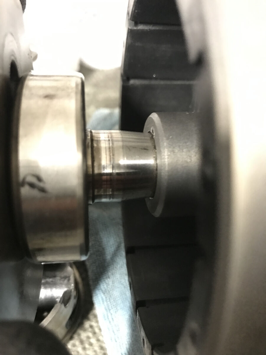

    Hast du da eine Bundmutter drauf?
    Schließt das Gewinde (schmales Ende des KuWe-Stumpfs) bündig mit dem Polrad/Lüfterrad ab (wo dann die Mutter sitzt)?
    Ich habe die starke Vermutung, dass das Polrad ok ist und das Lüfterrad einen Fehler hat. Habe beide Polräder auf meine alte KuWe aufgesteckt und sie rutschen beide bis auf knapp 1 mm gleich weit auf den Stumpf.

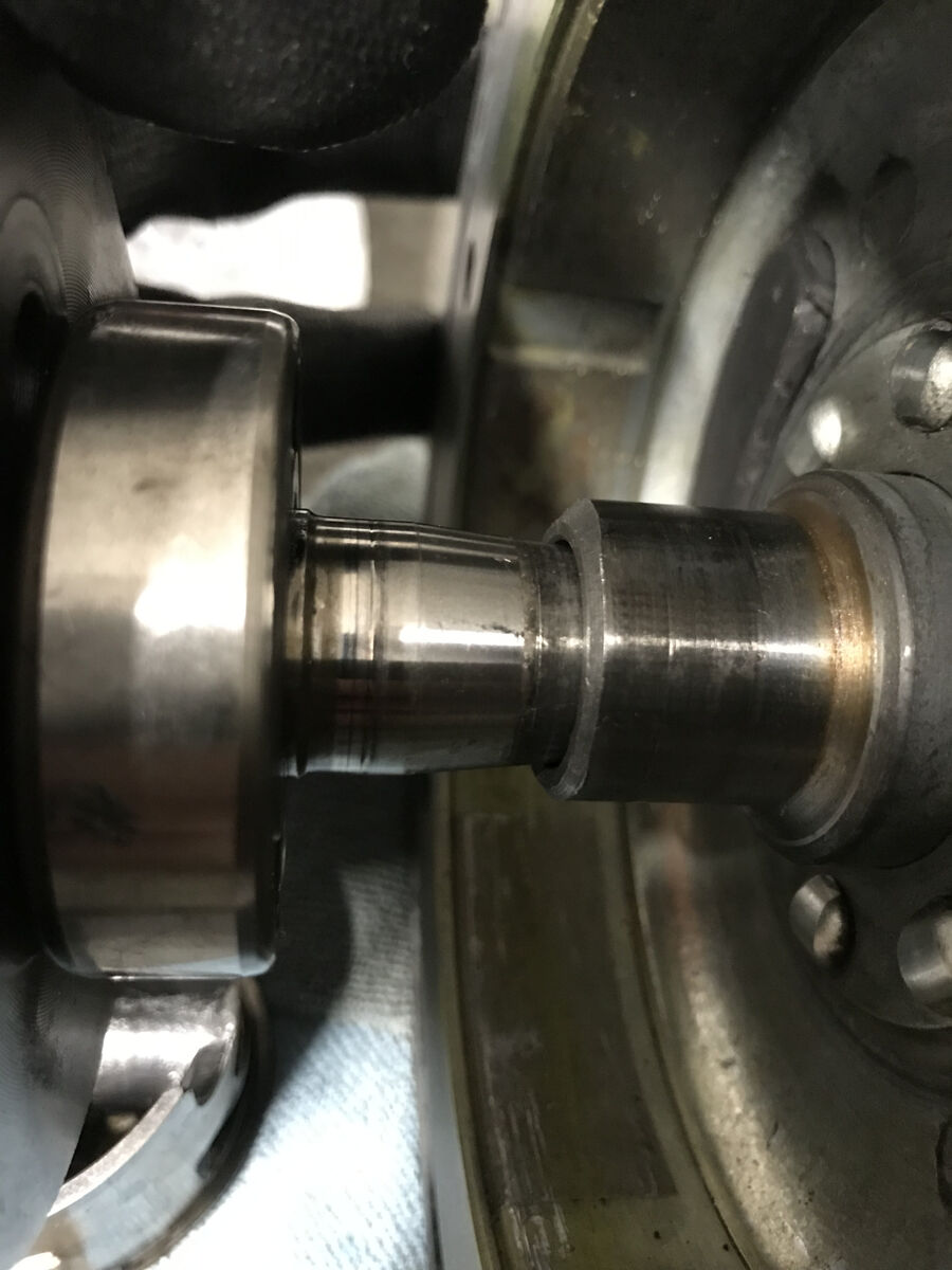

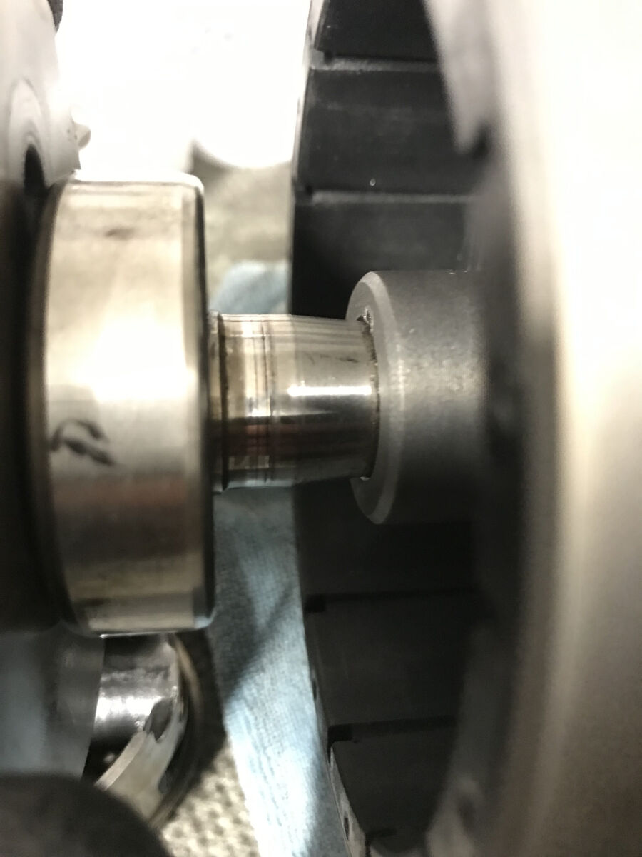

    Schleifspuren am Stumpf von originalen Lüfterrad, damit man die Position sieht:
    Originales Polrad
    Vape Polrad
    Scheint also ok. Ich habe außerdem nachgemessen: der Konus im Vape-Polrad ist schlicht länger. Dementsprechend enger wird er oben natürlich auch. Passt also.
    Ob er auf der Mazzucchelli-Welle genau so sitzt, finde ich ohne Ausbau der Welle natürlich nie raus. Ich gehe aber davon aus, dass das passt. Übrigens:
    Wenn es dir nicht zu doof ist, das Polrad samt Lüfterrad zu demontieren, würde ich mich riesig über eine Seitenansicht deines Lüfterrads freuen.
    Das originale Lüfterrad deckt bei mir den Staubschutzring genau so ab wie es sein soll, sitzt also schön drüber. Dabei fällt auf, dass Lüfterrad mit Nut und Konus nahezu bündig sind. Beim Vape Lüfterrad hingegen beträgt der Abstand zum Polrad-Anfang (also innen, Richtung SiRi, wo auch die Timing Markierung zu sehen ist) locker ein paar cm. Das kann gar nichts abdecken mit dem Design.
    Vielleicht gibt es - je nach Vespa-Modell, verschiede Lüfterräder und es war das falsche eingepackt.
    Eine andere plausible Möglichkeit sehe ich gerade nicht.
    Servus. Wenn man noch mal genau hinsieht: Das sitzt bei dir ja doch genau so wie bei mir. Das erste Foto, wo es fluchtet, zeigt nicht den Staubschutzring, sondern die äußerer Kante des Gehäuses. Das hat mich wohl irritiert. In deiner um 30 Grad versetzten Ansicht sieht man, dass man auch bei dir zwischen Lüfterrad und Staubschutzring des Motorgehäuses durchschauen kann und das Lüfterrad mit seiner Nut eben NICHT den Staubschutzring abdeckt. :(
    Damit es das tut, müsste - wie man auf dem Foto unten sehen kann - LüRa und Polrad fluchen. Da fehlen aber locker einige cm. Beim Original-Pol-Lüfterrad fluchten Konus im Polrad mit Kante LüRa.
    Das ist seltsam. SIP wirbt explizit damit. Und die Nut im LüRa kann doch kaum nur zum Spaß da reingezimmert sein. Ich komm nicht drüber weg, ist das echt eine halbherzige, nicht zu Ende gedachte "Fehlkonstruktion" oder verlange ich da zu viel? Die werben doch damit und sind gerade auf das CNC gefräste LüRa stolz.
