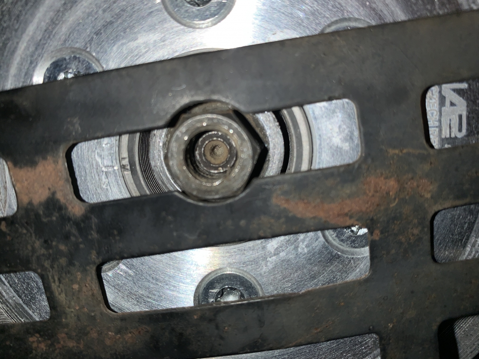

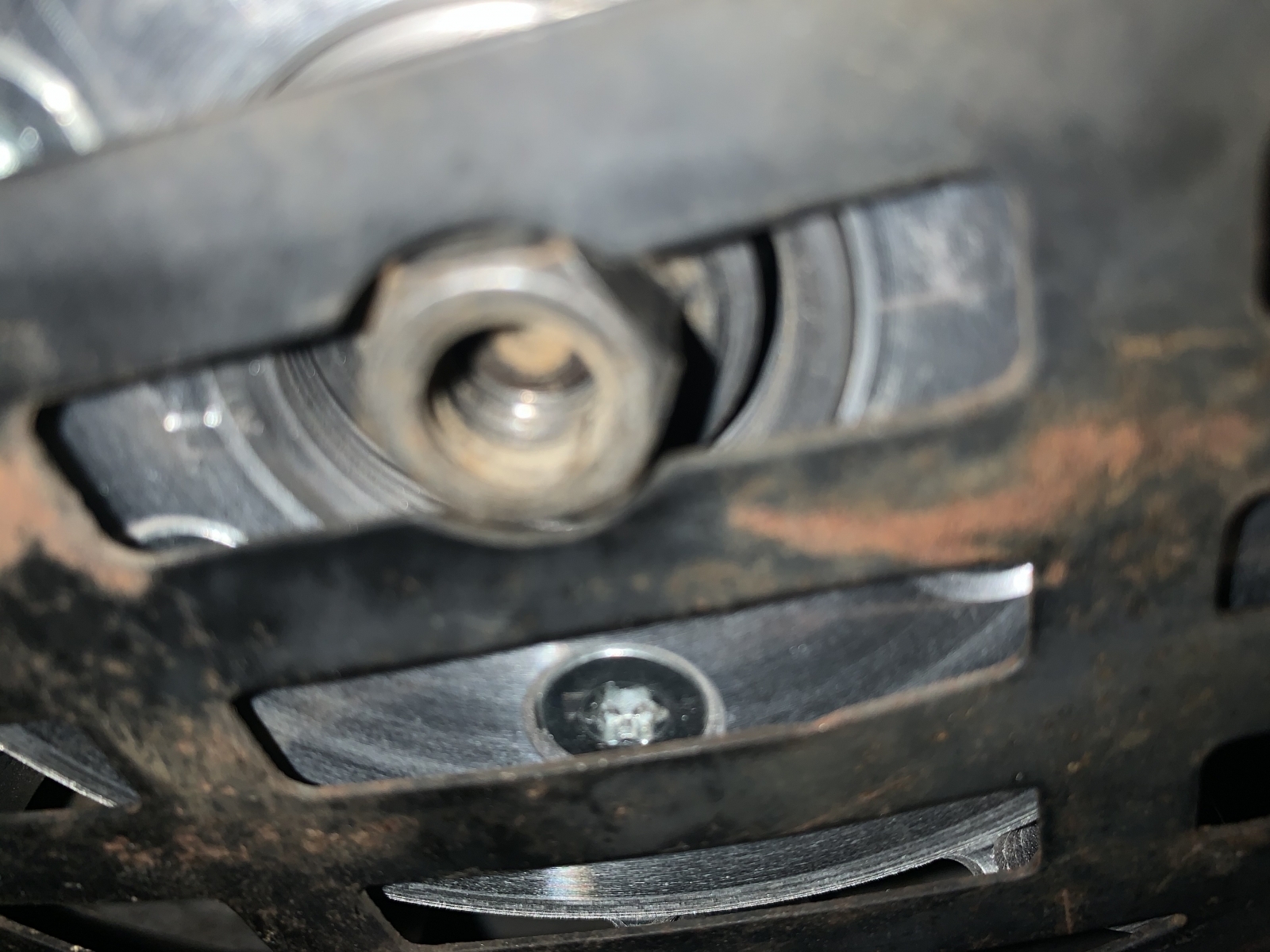

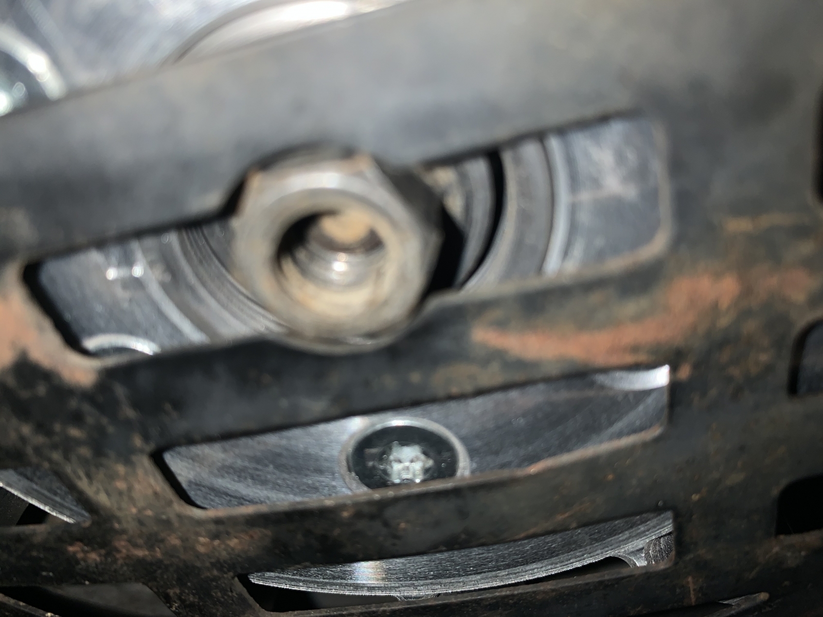

    Moin.
    Habe das selbe Problem wegen der Vape Zündung. Habe seid kurzem eine auf meiner v50 rundlicht und das gleich das die Mutter nur paar Windungen drauf geht. ( 2 Umdrehungen)
    Wie kann ich das Problem lösen?
