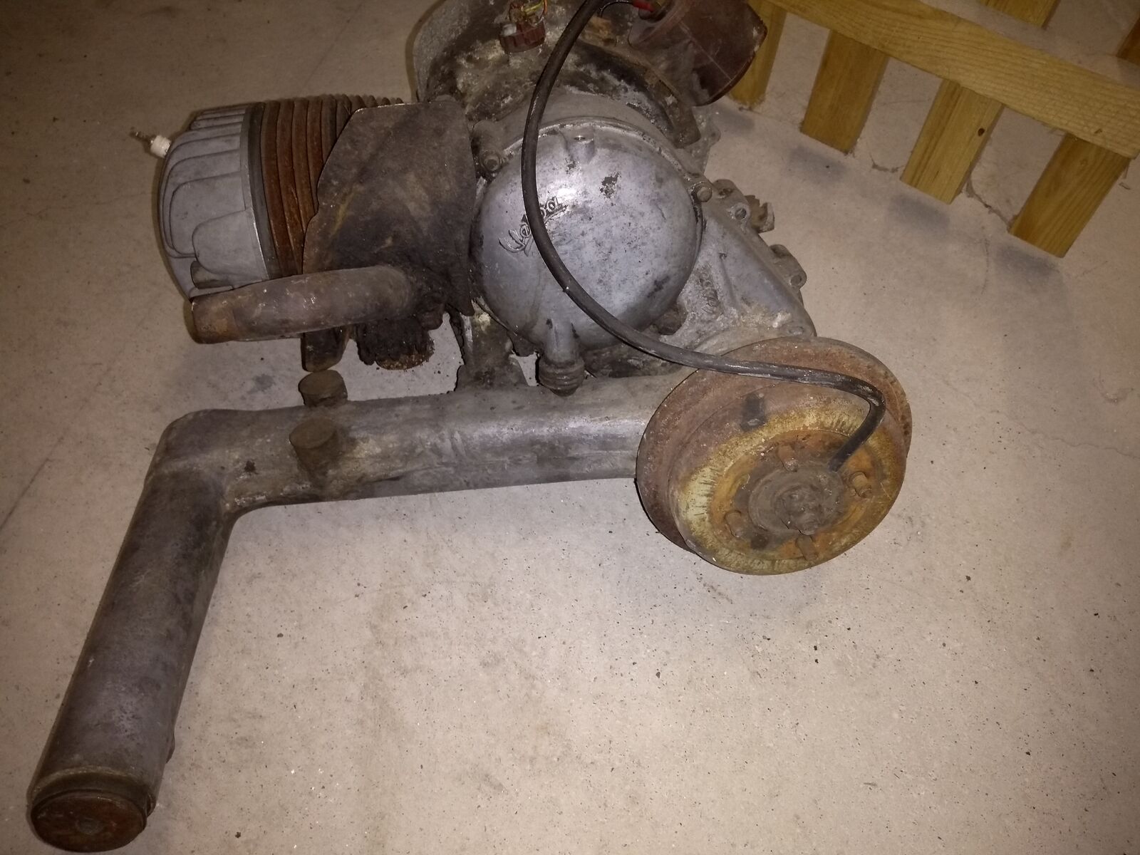

Ich finde irgendwie keine Motornummer:(Wuerde mich ueber eure Hilfe freuen:)
Von welcher Vespa ist dieser Motor?
Vielleicht von einem
Wideframe Modell.
Definitiv wideframe.
Aber der Motor ist ohne Vergaser.
Bohrung, Hub, Zündung?

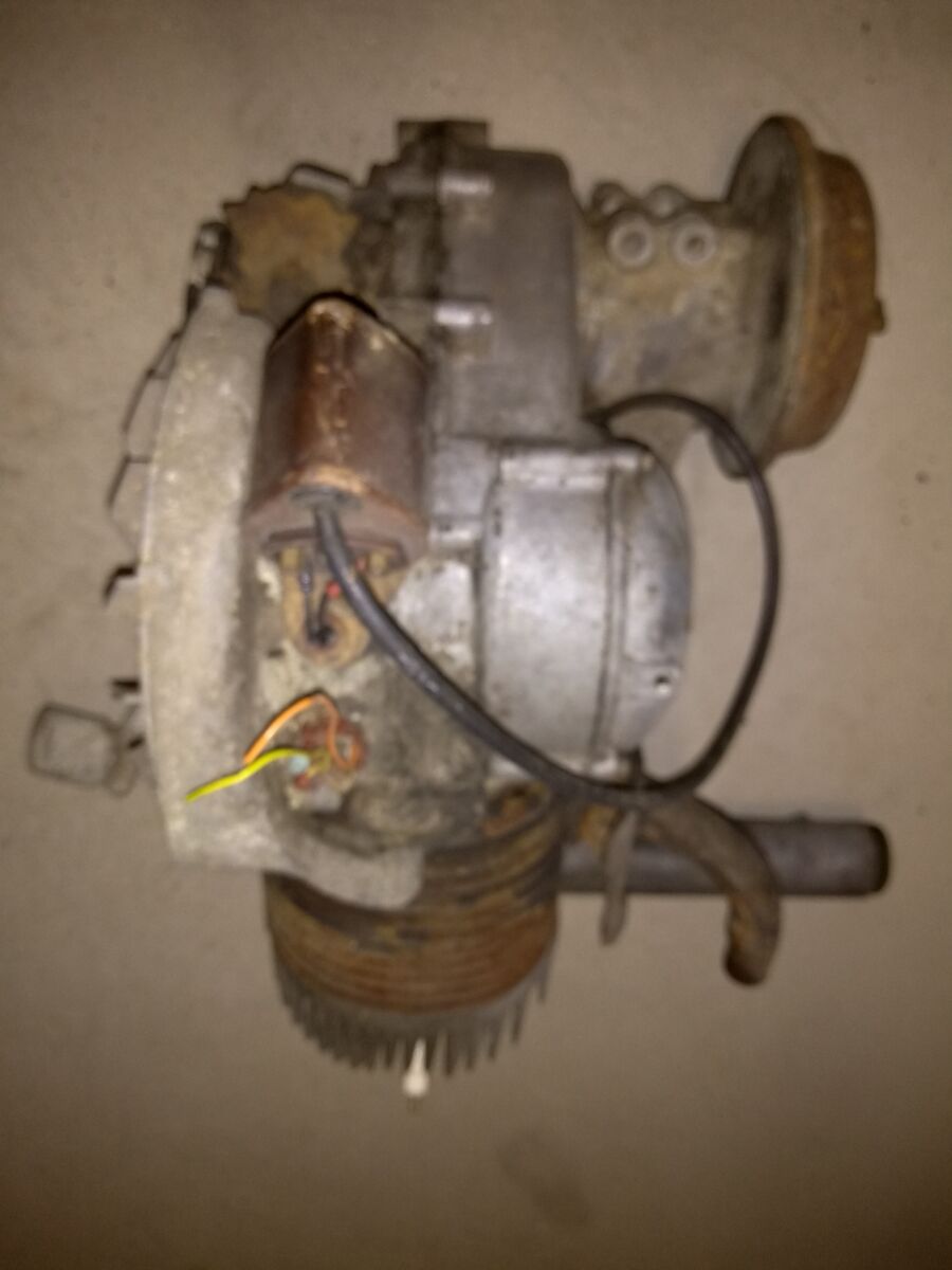

Lol. Mit dem Begriff Smallframe kann ich noch etwas anfangen. Wideframe habe ich noch nie gehoert:) Aber gut meine Vespa Zeiten sind auch (leider) schon etwas her. Hub...Bohrung....alles etwas zusammengerostet. Ich wollte den Motor eigentlich nicht zerlegen. Aber die Hinweise sind schon super. Der Motor liegt halt schon 25 Jahre bei mir rum. Hat vielleicht noch wer nen Tip wie man das von "aussen" genauer spezifizieren kann? Zuendspule habe ich mal angehaengt. Koennte man es daran naeher definieren?

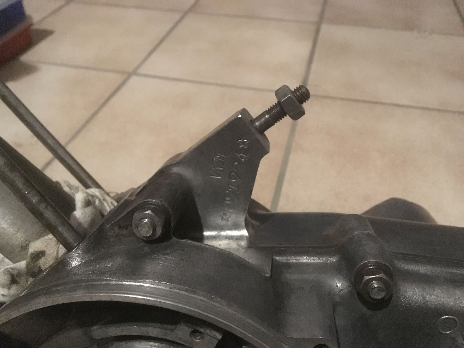

Steht neben der Schraube mit welcher der Motorblock und Schwinge
fixiert wird. im eingebauten Zustand hinter dem Krümmer...
Habe ich mal gelesen
Motornummer und scooterhelp.com
Da wird dir geholfen.
Weiss aber Grad nicht ob wideframe hier dabei ist!?
wie es Creutzfeld schrieb, ist die Motornummer am Motorgehäuse bei der Schwingenverschraubung eingeschlagen.
Aufgrund der außenliegenden Zündspule, tippe ich aber eher auf einen Motor aus der 150 ccm³ Klasse der Wideframe`s. Lage des Ansaugrohres für Vergaser würde auch eher zur 150er Klasse passen.
Also in Richtung VL1T, VB1T bzw. Acma etc.
Ergebnis ist
You have a 1956 Vespa 125 motor
Woher hasst du die Nummer. Der Fragesteller hat sie doch nirgendwo geschrieben?
schau dir mal das Bild an.
mono
April 13, 2019 at 13:09 Hat den Titel des Themas von „Von welcher Vespa ist der Motor“ zu „Von welcher Vespa ist dieser Motor?“ geändert. -
Ich weiß schon, dass ich einen 56er Motor von einer VN2T habe
ich wollte dem Topiceröffner nur zeigen, wo genau die Nummer zum Ablesen ist!
